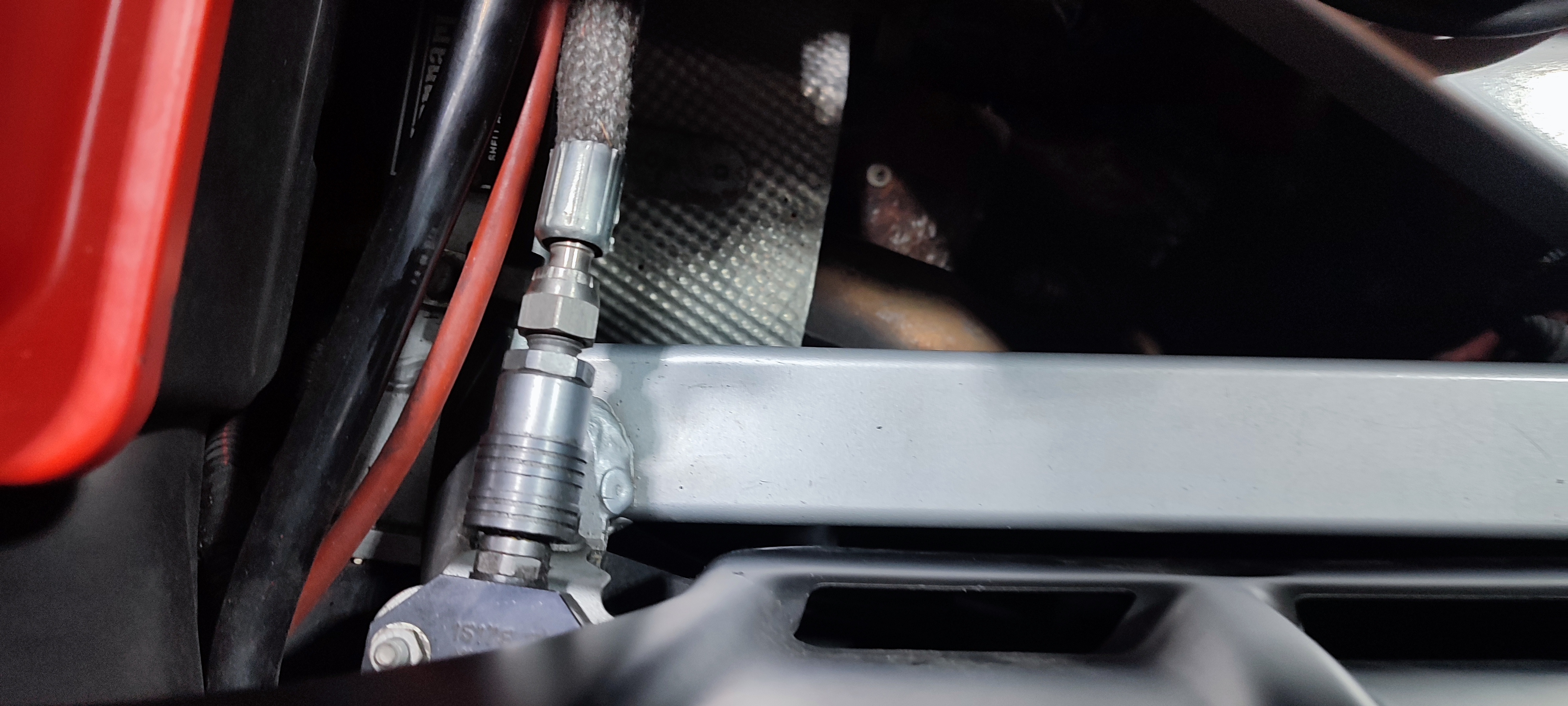

Au capot ouvert Olivier a aperçu que la durite hydraulique  était débranchée?...remise en place PJ photo !

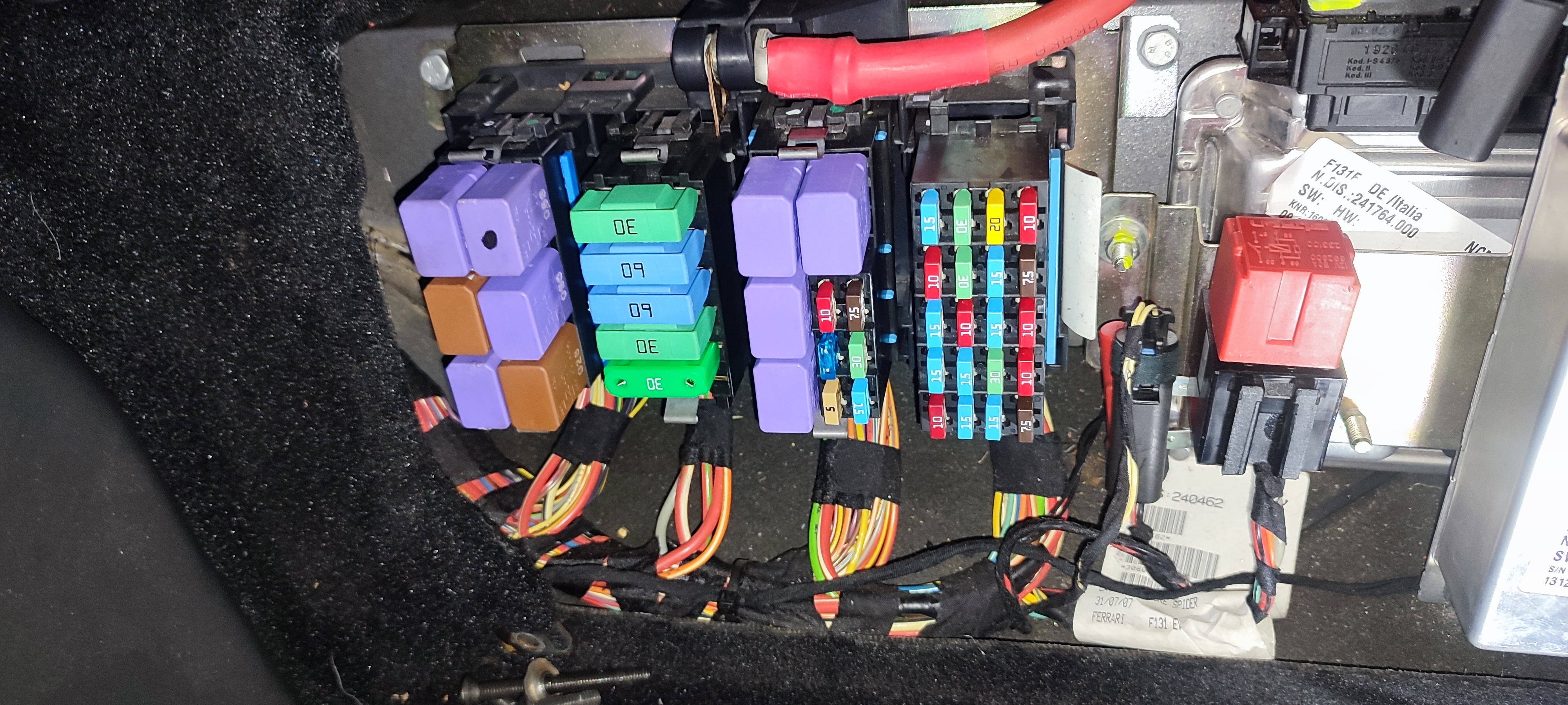

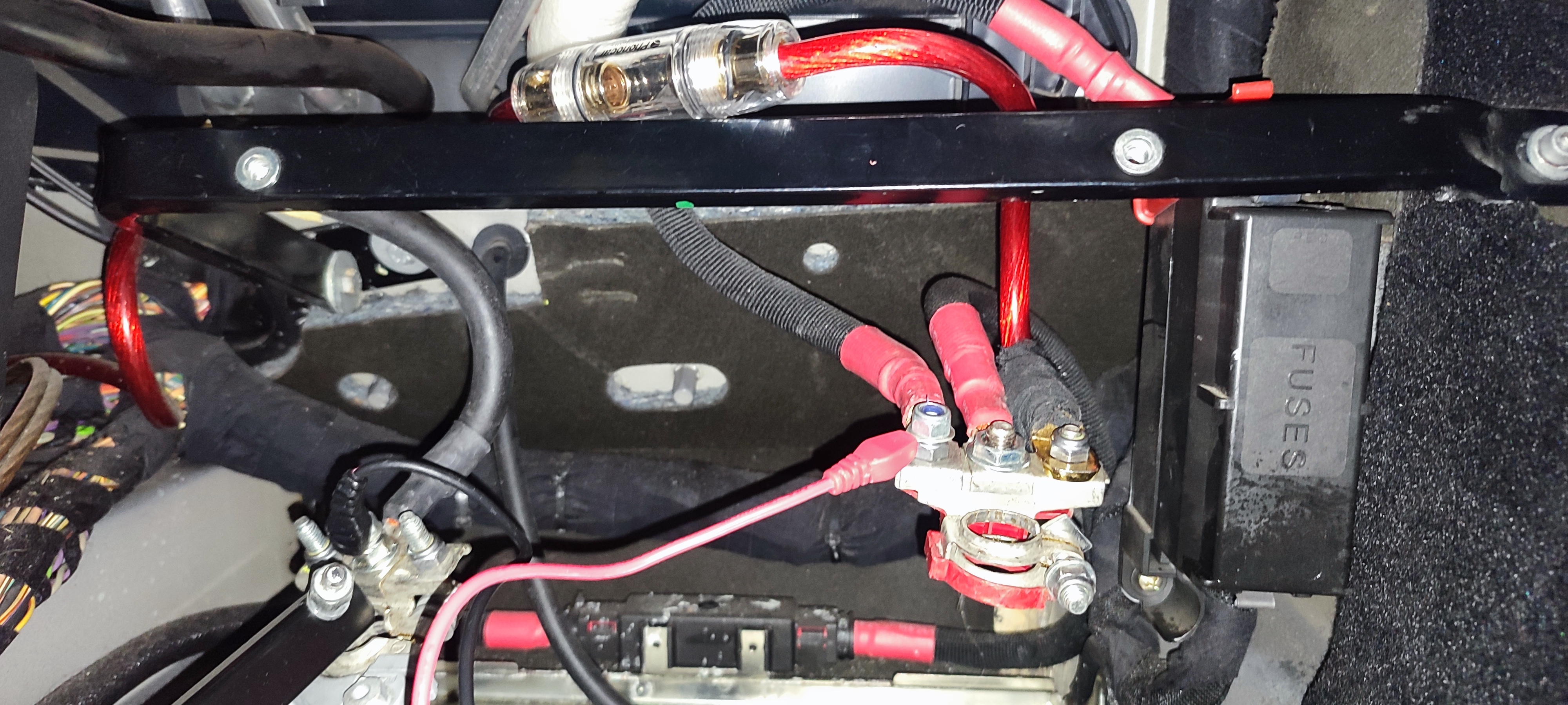

Pour le suivi du sujet, j'ai contrôlé et testé à l'ohmetre.. tout les fusibles des 4 boîtes
RAS ! Olivier  m'a guide afin de tester le gros fusible, de démarrage situé derrière la batterie photo ! Test ok Ras  j'ai nettoyé la cosse et support batterie.
