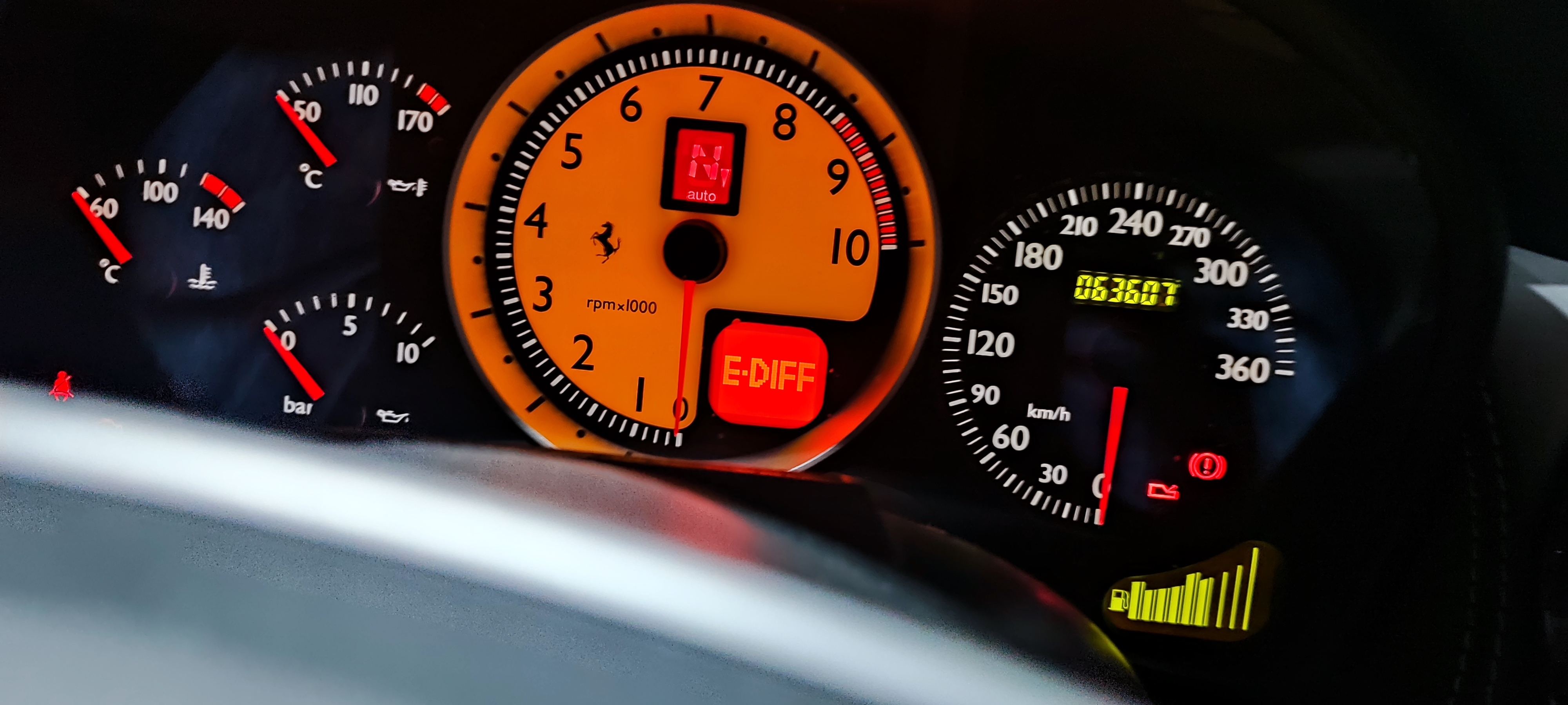

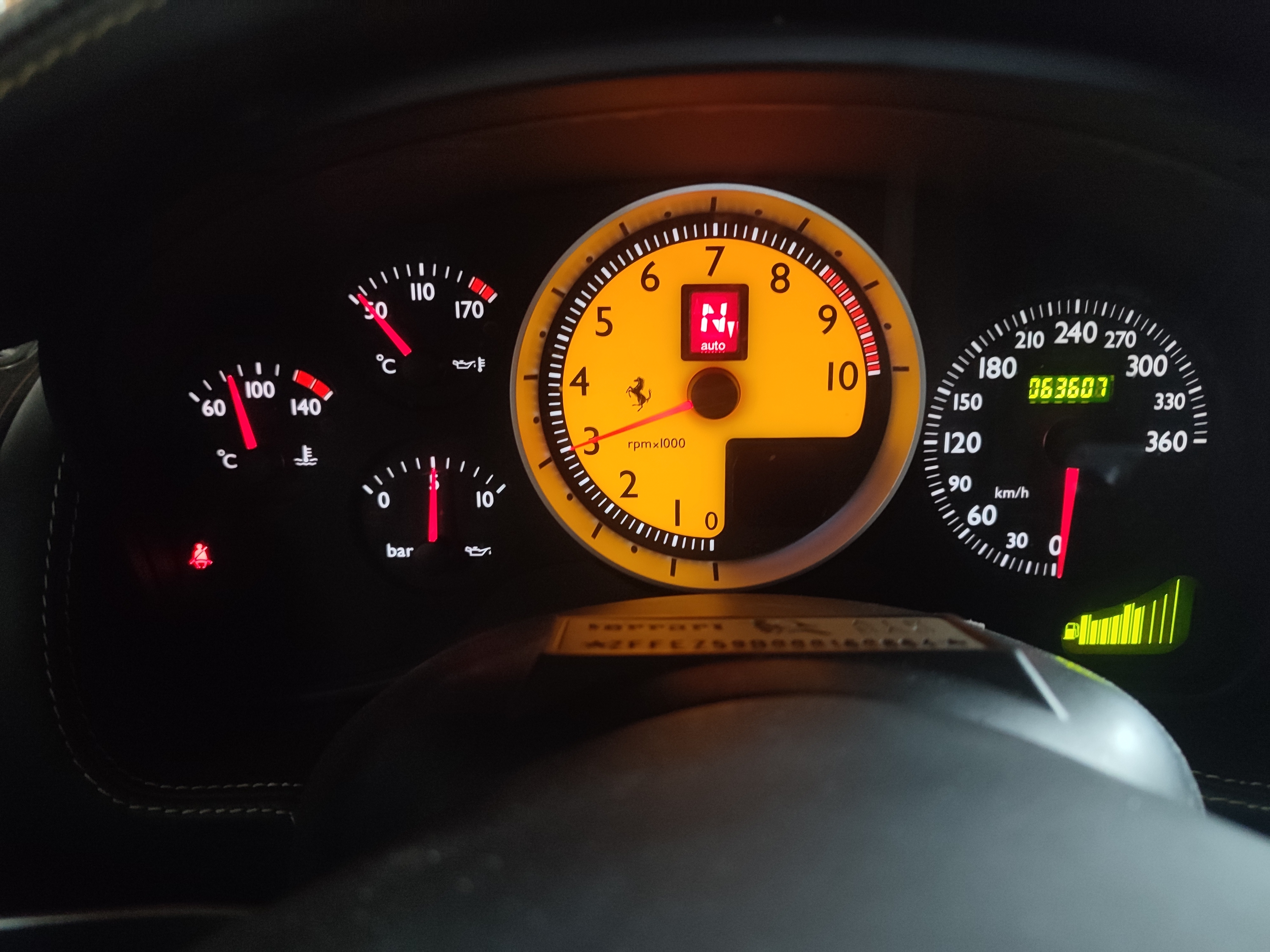

Manu via Dominik Flash32  a procédé a un D i e s   TCU de la Maserati grand tourismo... avec une thinkdiag.. 7 mn de ré écriture / récupération  des symptômes initiaux, comme suit :
Bouton start engine ...ok
Vitesse 1ere  N, R ......ok
Le break Switch semble inactif ...
La flèche a droite du N est finalement présente sur les phase 2 (sais pas si 1 également)...merci à Nico qui postera une photo vidéo !

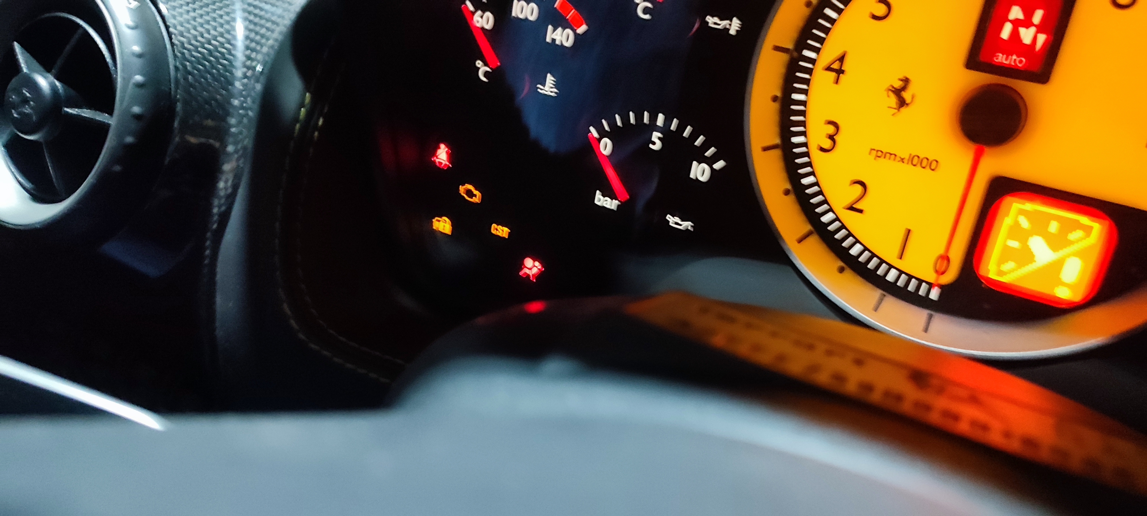

Mais pbm voyants rouge apparus a droite " BV et frein" statiques
Surtout  un voyant immobilisateur en bas à gauche auto/cadenas  voir photo IMG_20240321_192305.thumb.jpg.7f5e703df9ddf93f047214b149797393.jpg
Démarrage moteur ...tourne mais ne start pas
Le manetino dysfonctionne ...voyant reste figé sur glissant...on tourne ..voyant figé !
Question pbm,  ce symbole sur cadran avec un point d'exclamation...il s'agit d'après Nico d'une panne manetino .. précédemment nous ne l'avions pas  !

En arrivant puis en mettant la batterie : plein de codes de pannes, les habituels (tension batterie, CAN etc ...) mais des nouveaux dont l'immobilizer 🤨
Je fais une sauvegarde des codes relevés puis efface tout mais tous ne sont pas effaçables.
J'observe alors que la boite remonte un P1760 : capteur de pédale de frein que nous n'avions pas jusqu'à présent !!!!
Autre nouveauté : on a le voyant boite qu'on avait pas jusqu'à présent 🤨 mais aussi CST !
Je fais une calibration complète de boite qui est OK, coupure de plus de 3 minutes. A l'issue le bouton start re-fonctionne, le démarreur tourne mais le moteur ne démarre pas ... immobilizer.
Je vérifies plusieurs paramètres de boite qui sont OK, refait un calibrage etc ...
Désormais tout est redevenu conforme : l'affichage au tableau de bord est bien celui d'un F430 Phase 2 (merci nico), en appuyant sur le frein on peut engager la 1ère ou la marche arrière et revenir au neutre.

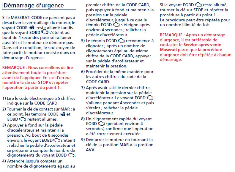

Essaie de démarrer ta voiture avec la procédure de démarrage d'urgence pour contourner le voyant immobiliseur

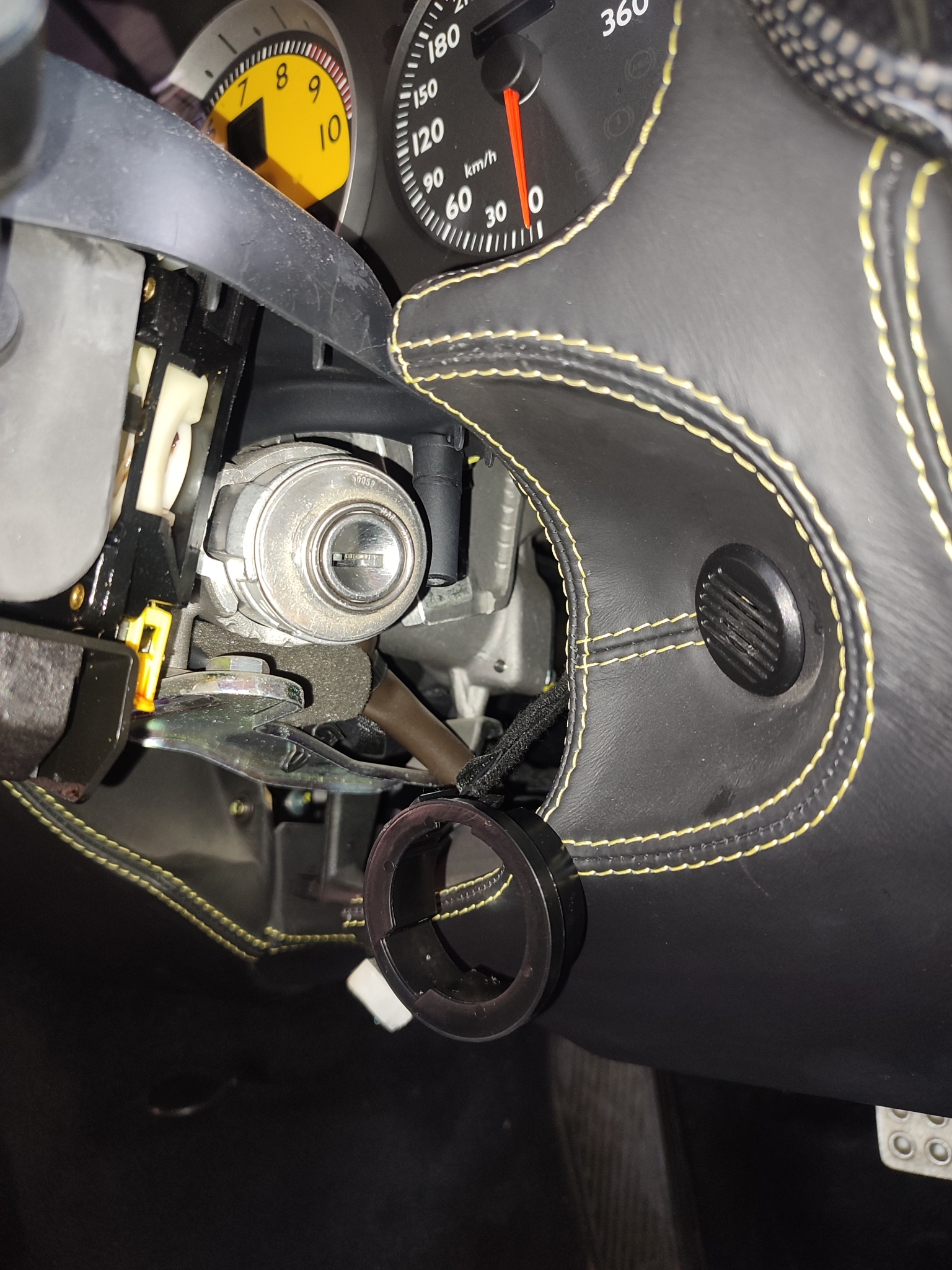

Manu a vu une vidéo US youtube d'un même symptôme voyant immobiliser
Retirer cache sous volant, aperçu de la couronne noire de 5cm derriere autour de la serrure  neyman..qui est a retirer delicatement  ..elle est câblée avec détrompeur..le but la faire pivoter g ou d de 3 à 5 mm... détrompeur impossible, l'us Guy a ajouté derrière cette bague un ajout (tête de moulin/ poivrier)de même diamètre ext...
Pour lui le voyant  immobiliser s'est éteint...il a pu démarrer !

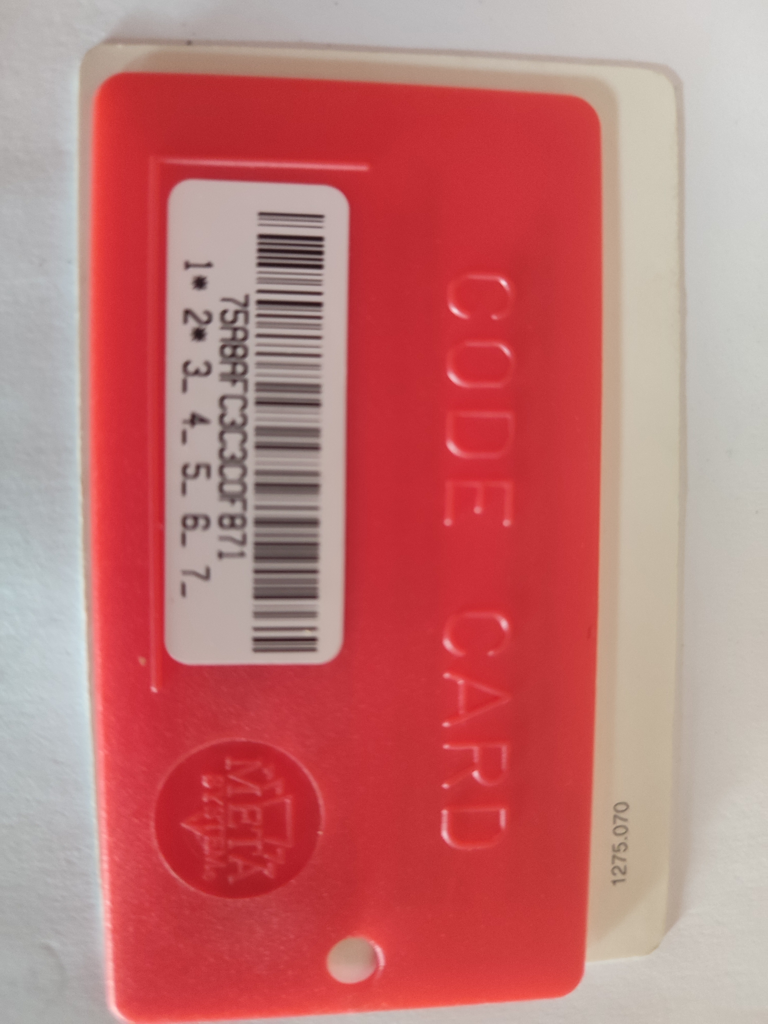

S'agit il de cette carte meta system....?

la carte ressemble à ça

Suis plus sur la voiture, j'ai fait faire quelques manips à GG avec la clé pour tenter de retrouver une bonne communication clé/immobiliseur : aucun succès.
Ensuite il y a la panne connue sur F430 de l'antenne autour du neiman qui capte mal la clé donc il l'a démontée et progressivement écartée du neiman : aucun succès.
Donc l'idée est désormais de tester le démarrage en mode secours mais GG ne trouve pas le code...

J'ai enfin retrouvé la carte electronic code
À 5 chiffres ...

Retour à la procédure du démarrage d'urgence... Card code :
Portes fermées
Contact2  voyants en nombre dont immobiliser
1.appuie pédale d'accélérateur 8s
Voyant moteur et autres  restent figés... Aucun ne clignote
2.J'ai ainsi répété 6 a 8 fois, j'ai insisté jusqu'à 8 voire 15s ...aucun clignotant...
Pour logique, avant le D.I.E.S nous n'avions pas les immobiliser, manetino en désordre, capote, BV, frein, suspension, CST, E -DIFF..ect  ect ...
Après que le Dies Maserati G Tourismo ai été réalisé / concluant !
Le TCU fur enfin sorti de sa léthargie !

L'incompréhension est que le potentiel démarrage d'urgence via cette procédure  electronic card code est impossible, inopérante, alors qu'elle devrait passer outre l'immobiliser ..

C'est vraiment bizarre que la procédure de démarrage d'urgence ne fonctionne pas
