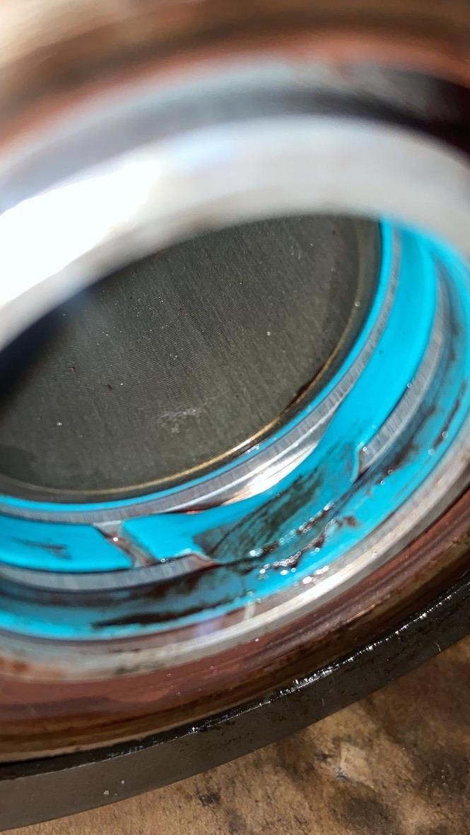

Il me semble t'avoir repondu sur FB.
Quand j'ai eu la mienne en 03/22, l'embrayage etait neuf mais je l'ai cramé en 1 an environ.
Je l'ai montré chez un specialiste bien connu et tres bon dans le dpt 70 et il a trouve la cause du probleme : point dur du au joint de butée monté à l'arrache.
Donc il a tout refait avec une butée de chez Hill, et depuis 1 an, elle fonctionne nickel.
ton probleme ca peut etre différente chose, comme le disent certains ici.
