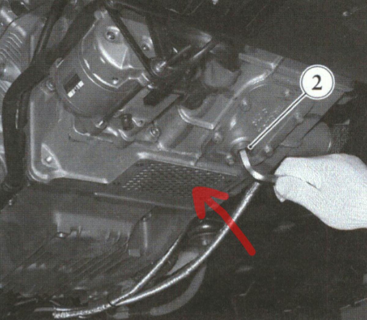

Demande les valeurs lues à la valise (valeur embrayage neuf, valeur embrayage fermé, PIS, ...).
Ensuite, la trappe de visite permet de mesurer l'épaisseur du disque et voir si t'es plutôt à 50% ou plutôt à 90%.

Alors quittons l'électronique pour revenir à la mécanique :D en jetant un oeil au disque par la petite tape.
Épaisseur limite de rebut = 0,8 mm pour 8 mm d'épaisseur disque neuf.

Oui je confirme. Je sors cette valeur du manuel d'atelier chapitre D 1.01 ;)
xmen59
effectivement Tifosi j'ai été voir également, et c'est bien ce qui est noté ! mais ça me parait franchement tres fin .....c'est pratiquement l'epaisseur de la plaque métal entre les deux garnitures ?!
Désolé Eric, pas tout compris, comment peuvent-ils lire les valeurs embrayage neuf ?
pour le reste, ok, bonne idée pour la trappe, je présume qu'il faut démonter le fond plat pour y avoir accès.

Merci Tifosi de l'illustration, c'est très clair ainsi :)
cela me parle bien et le résultat sera sans appel. Le pire serait de faire changer l'embrayage alors qu'il pourrait s'agir d'une erreur de mesure.

J'ai demandé à mon Mécano une mesure de mon disque via la fameuse trappe.
suite à venir...
