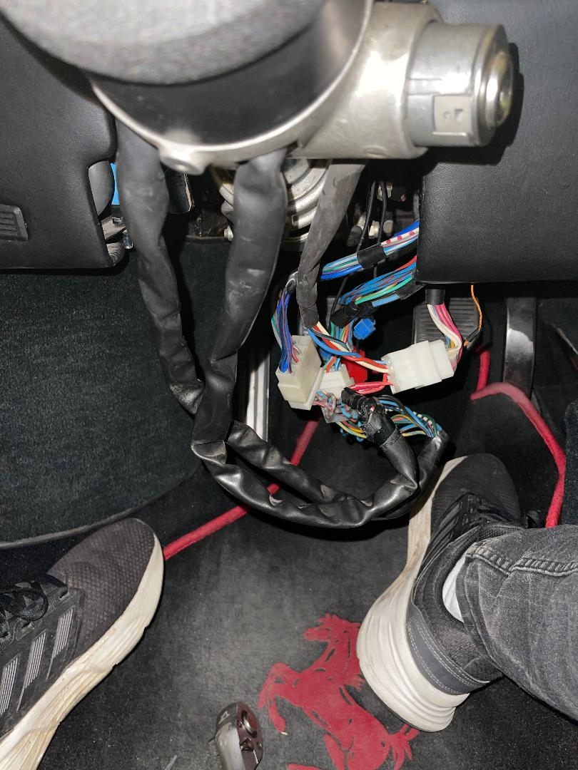

Bonjour à toutes et tous.
J'ouvre un nouveau sujet concernant un problème d'allumage de phares sur une Mondial QV.
Cette problématique a déjà été abordé sur différents post concernant des problèmes de klaxon, cligno, commande de moteurs de phares, mais je n'ai encore rien trouvé sur l'allumage des feux...
Donc mon souci est le suivant ...j'avais une batterie déjà ancienne que j'avais l'intention de changer, un soir en rentrant chez moi j'ai constaté que mes feux de fonctionnaient plus.
Après un bref check au niveau de fusibles et des broches rien, pas d'effet, je me suis dis je verrai plus tard...
J'ai repris la voiture pour aller chez un ami, et là pour repartir plus rien, la batterie morte. Je passe les détails, je change de batterie, et là les phares se remettent à fonctionner, bizarre...par contre je n'arrivais plus à les éteindre🙃
Je décide de débrancher deux fusibles et depuis plus rien.
Je décide avec un ami de m'atteler à voir tous ça, lampe frontale et Métrix en mais nous avons suivi le courant, la continuité et bonne, les relais font leur travail, les fusibles sont ok.
Le courant arrive jusqu'à la broche sous la colonne de direction, et c'est là que ça se corse car après rien de semble arriver aux commodos.
La déduction la plus logique semble être que le commodo de phare est HS.

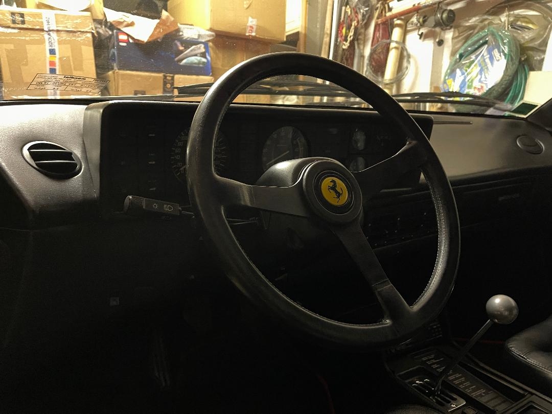

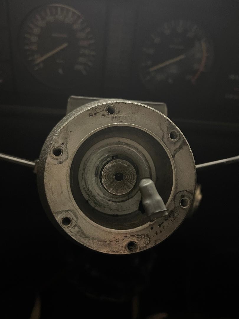

Après avoir regardé quelques post sur Ferrarista, je me suis décidé de démonter le volant.

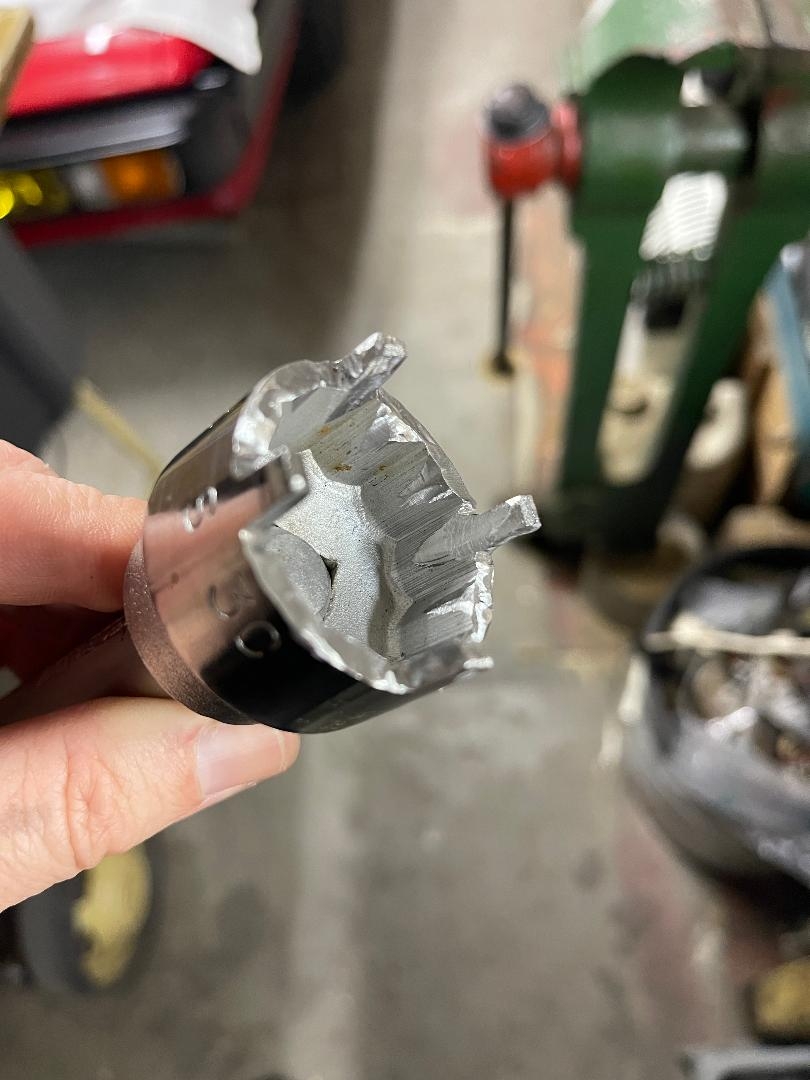

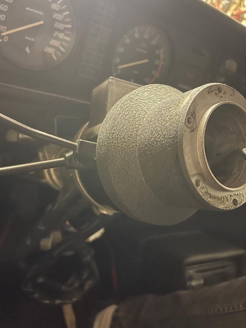

J'enlève les caches colonne, dévisse les BTR du volant, je tombe sur le fameux écrous nécessitant une douille spéciale...

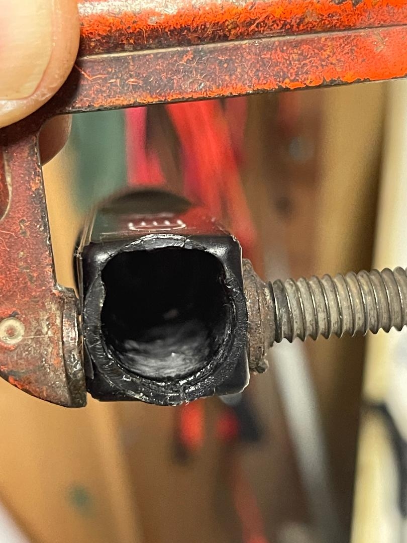

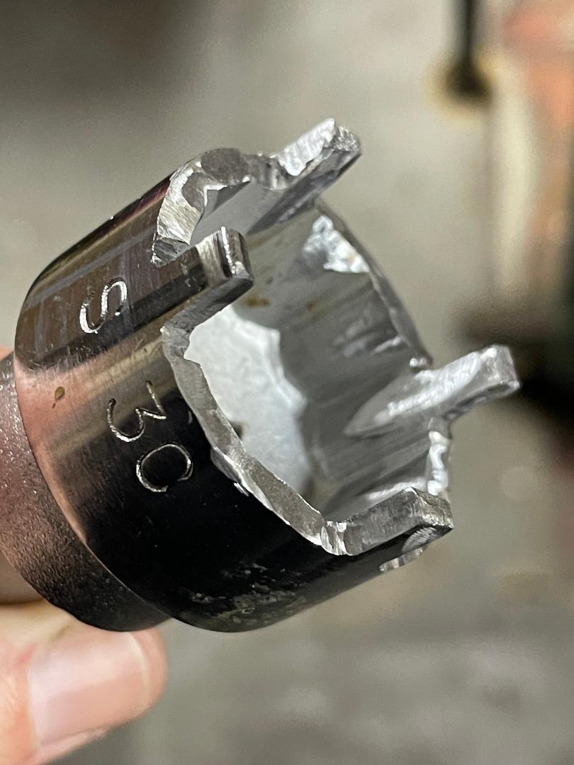

Je trouve une veille douille de 30 que je façonne pour s'adapter à l'écrou. Bon, c'est très loin d'un travail de tourneur fraiseur mais ça fonctionne!!! d'ailleurs si quelqu'un est intéressé par cet outil pour dévisser l'écrou, je lui prête avec plaisir!
Pour l'instant j'en suis là, le moyeu de volant fait de la résistance....
Bref, si quelqu'un à déjà eu ce genre de problème je suis preneur de précieux conseils et de l'éventuelle marche à suivre car démonter et réparer un commodo, ce qui n'est certainement pas chose aisée...🥵
A vo't bon cœur m'essieur dame!
Amitiés à tous.
Olivier.

sttuf
Sympa l'outil de précision 😁
pour enlever le moyeu, je te conseille d'asperger de dégrippant  l'axe, puis de remettre le volant et tu le secoues sechement comme çà. çà ne viendra peut être pas tout de suite, mais normalement un peu plus tard tu recommences l'opération et le dégrippant devrait avoir fait effet dans les rainures, et çà devrait venir.
Pour le commodo le mien fonctionne, je ne peux pas t'aider par contre.

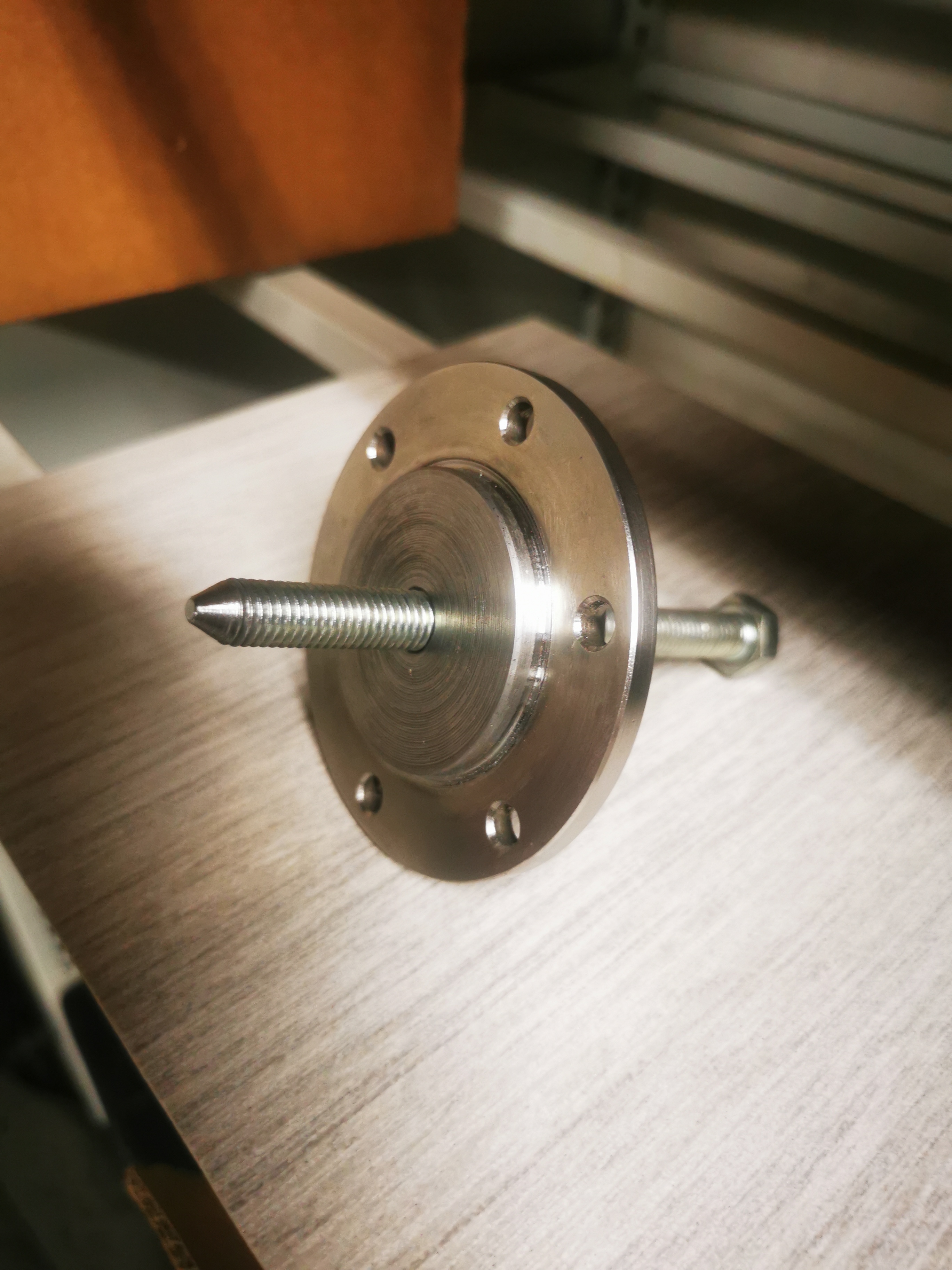

J'ai l'outil magique pour la dépose du moyeu sans casse .si tu veux 😉

Merci les gars, Stuff je vois que tu aimes les outils forgés à grand coups de Dremel😄
Merci nounou, je vais me laisser tenter par ton outil magique je te contacte par MP...

As tu vérifié les contacts à l'ohmmetre au niveau de la fiche du commodo?
Je n'ai pas le schéma de câblage sous les yeux mais ça se contrôle bien en actionnant le levier.
Toto34280
On a pris au niveau de la broche, et même en bougeant il n'y avait rien, ce qui me fait dire que le problème peut être sur les connectiques du commodo en interne.

haha j'aime bien les outils de poètes de la mecanique  oui 🥰 çà me rappelle un  tube inox que j'avais crenelé pour demonter les especes d'ecrous bizarres faisant etanchéité des cardans sur les boites de Renault des 70's (sur une R15) c'etait au moins aussi beau, mais efficace en tout cas 😁

Sinon j'ai eu aujourd'hui nounou qui va me prêter son outil démonte moyeux, une inspection du commodo pourra avoir lieu.
Merci à tous, je vous tiens au courant de la suite des évènements.
Olivier
Toto34280
Salut à tous.
J'ai profité de ces derniers jours pour m'occuper sérieusement de la voiture.
Après avoir reçu l'outil de nounou, que je remercie encore au passage, j'ai pu m'attaquer au démontage du moyeu.

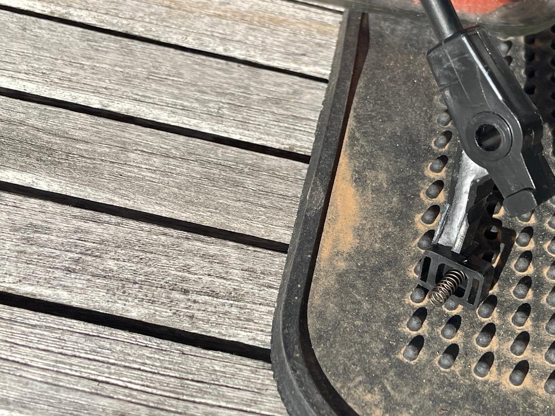

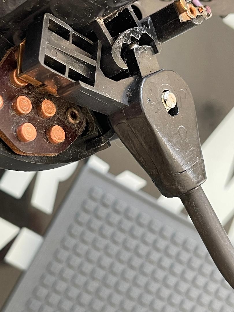

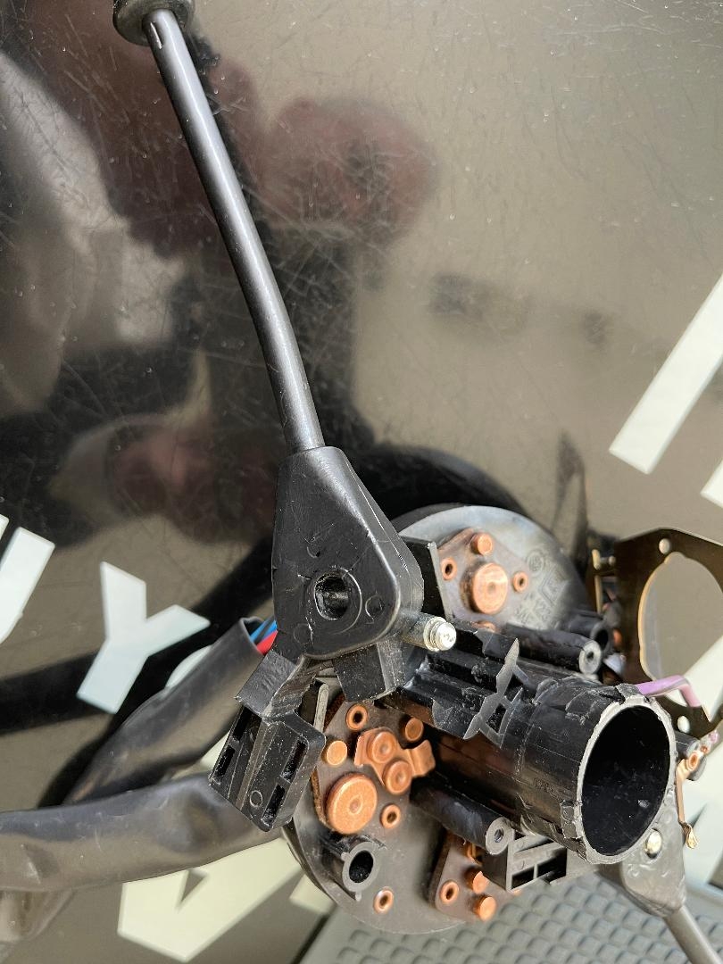

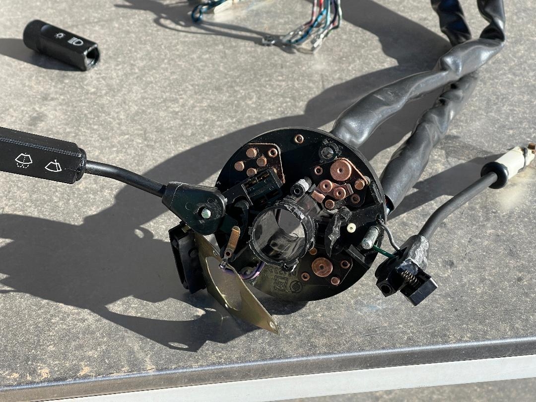

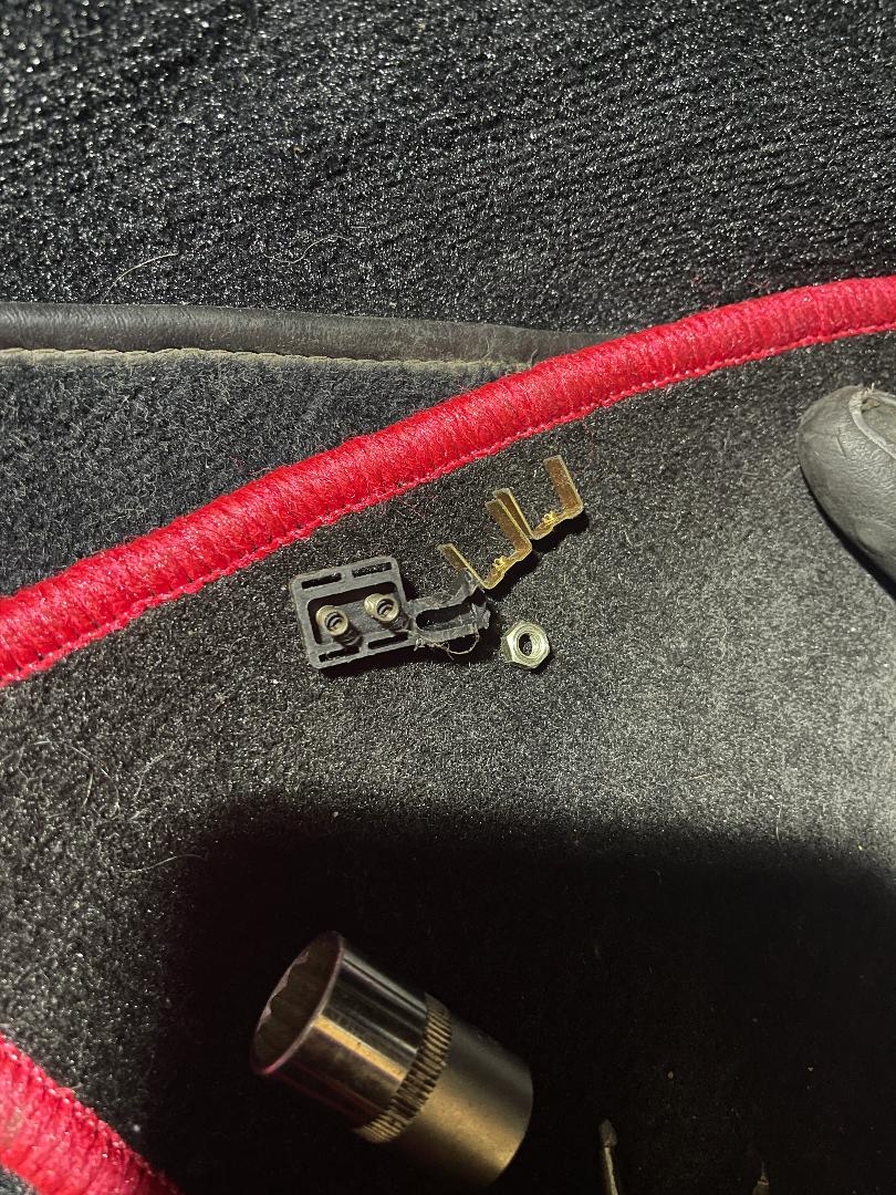

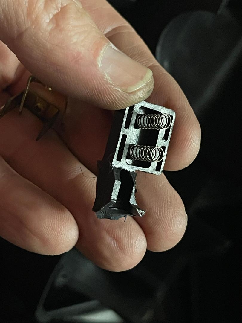

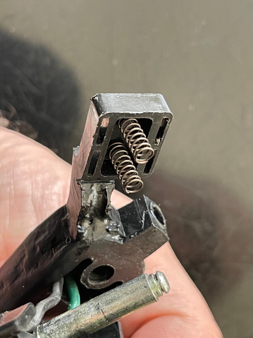

J'avais un peu peur de ne découvrir rien de très flagrant au démontage, laissant planer le doute sur la cause de la panne...Et bien non, j'ai de suite remarqué un morceau de commodo avec bagues en cuivre et ressort qui baladaient au fond du commodo.
Plus de doute c'était bien un casse franche.

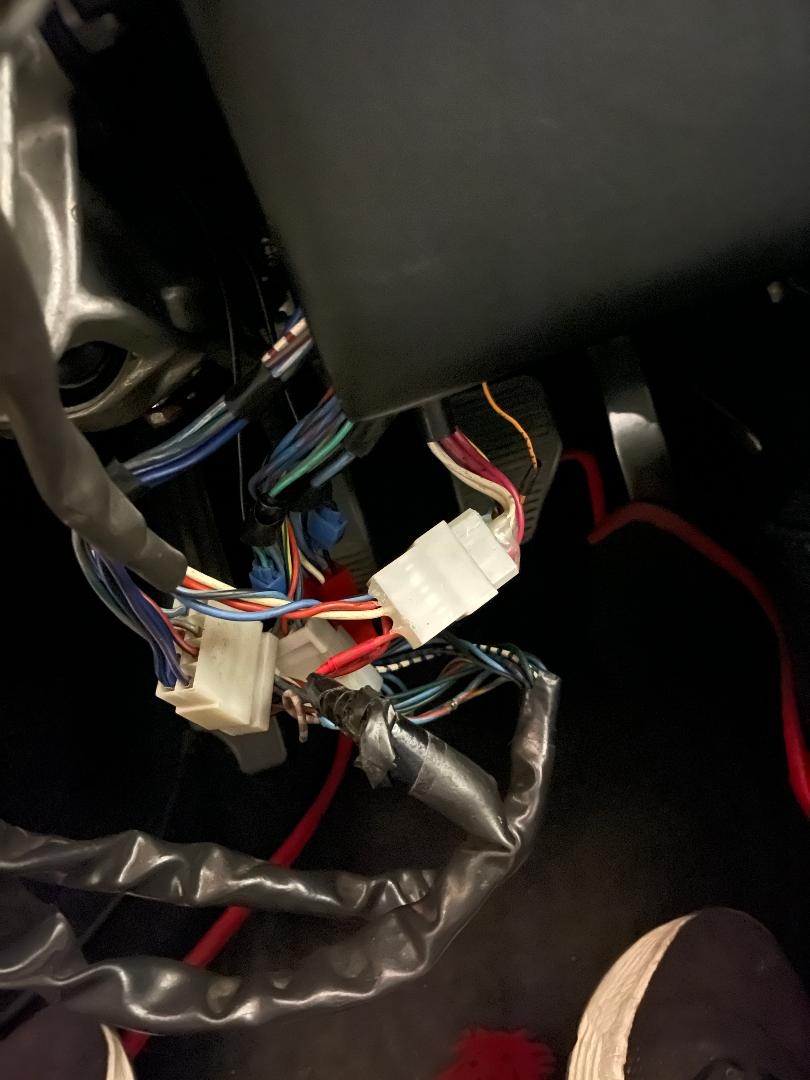

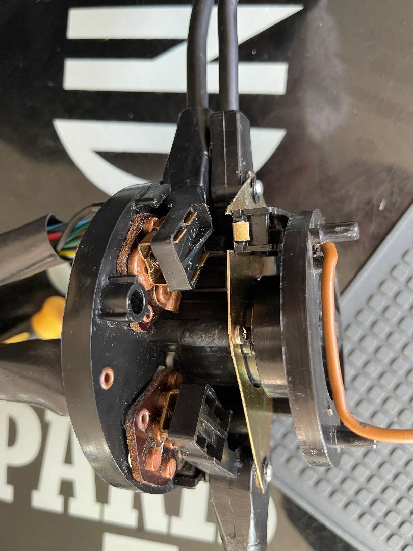

Repérage puis déconnection de toutes les causses qui partent au volant, il y en a une vingtaine et direction la maison pour regarder tout ça.

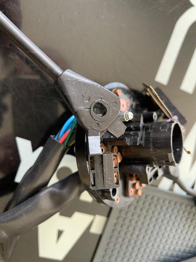

De prime abord le démontage de cet appareil fait un peu peur, des billes, des ressorts, des clips, et un plastique vieux de 40 ans pas de quoi être confiant.
Mais bon après un bon repérage j'ai démonté l'ensemble sans trop de difficulté, faire gaffe de rien perdre...

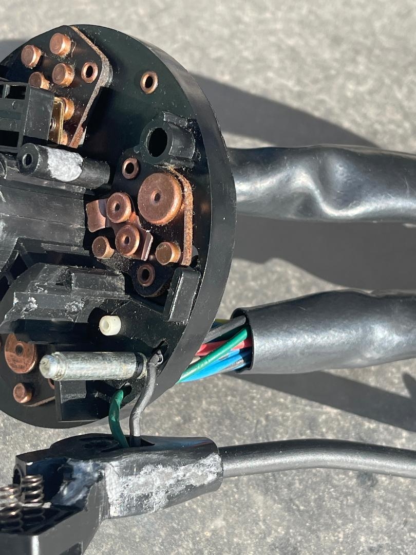

La cassure du pied de commodo étant très nette, j'ai juste mis un filet de cyano, histoire de la coller en place pour la suite des évènements.

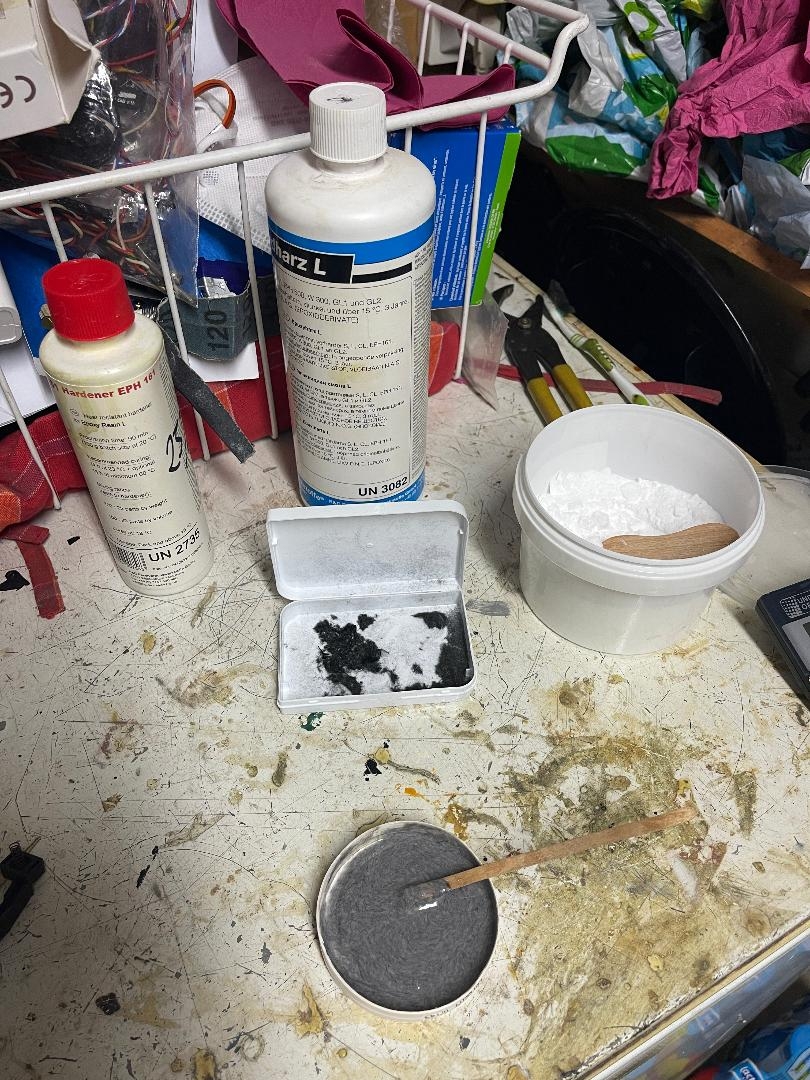

La solution qui m'a semblait la plus simple, tout en étant solide, a été de couler un congé d'époxy aviation, mêlé à du micro ballon et du carbone, dans la cavité de ce pied de commande, j'ai également profité de la colle pour assurer le commodo des cligno non cassé, et celui des essuis glaces assez fatigué au niveau de la base du manche de commande.
Collage, séchage, ponçage et mise en peinture et le résultat n'est pas trop mal, je pense que la solidité sera au rendez-vous dans le temp vu que j'ai déjà utilisé ce principe de collage pour d'autres applications, et que ça tient très bien.
J'ai également profité de la colle pour refaire un plot de vissage sur le cache colonne qui été cassé, le dessous tenez mal surtout au niveau du Neiman.

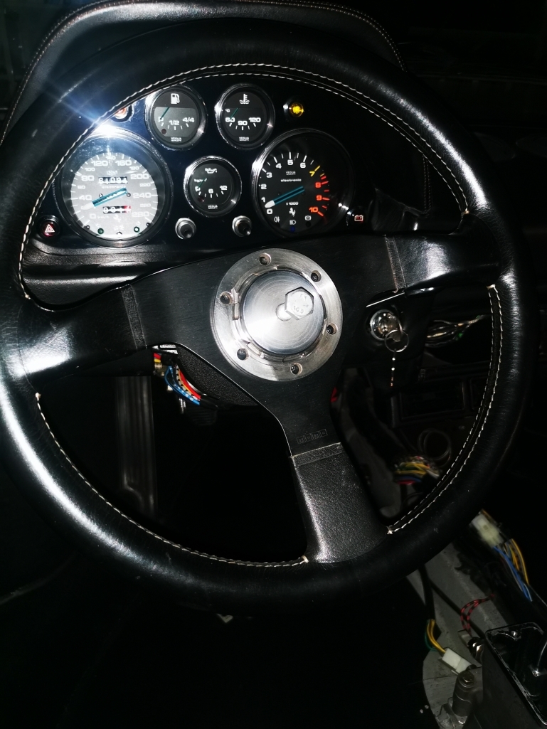

Le remontage est plus fastidieux surtout pour remettre les ressorts et les billes ainsi que les clips, une bonne heure de boulot et il était prêt a être installé.
De retour au garage remontage propre, et là miracle tout fonctionne comme au premier jour.
Très heureux d'y être arrivé, je remercie tous les membres du forum qui m'on aidé et je vous mets à dispo une série de photos de l'ensemble de l'opération.
