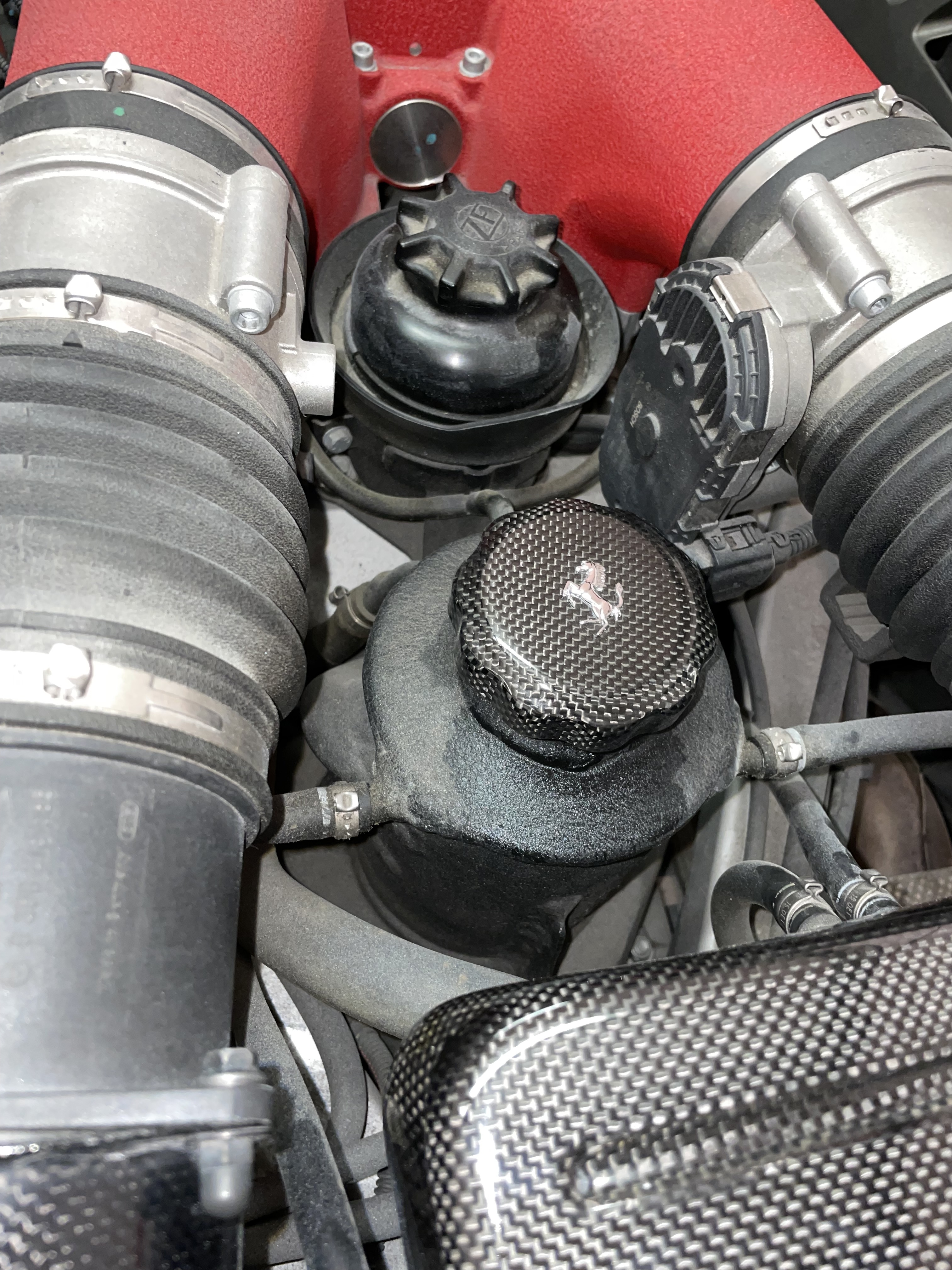

Bonsoir à tous, j'ai remarqué des traces d'huile le long de mon bouchon d'huile (qui est d'origine, il y a juste un capuchon de décoration en carbone dessus) et des taches sous le véhicule. A priori ça ne peut être que le joint qui ne joue plus son rôle. Est ce qu'un a déjà changé ce joint ??

stephe12
Bon finalement, j'avais du mal refermer le bouchon d'huile ce qui avait permis à l'huile de sortir jusque sous le véhicule. D'ailleurs ça avait éteint mon voyant moteur orange ! Quel bonheur ! Mais de courte durée car il vient de se rallumer après une petite sortie .. l'huile a du remonter encore dans les électrovannes 😞

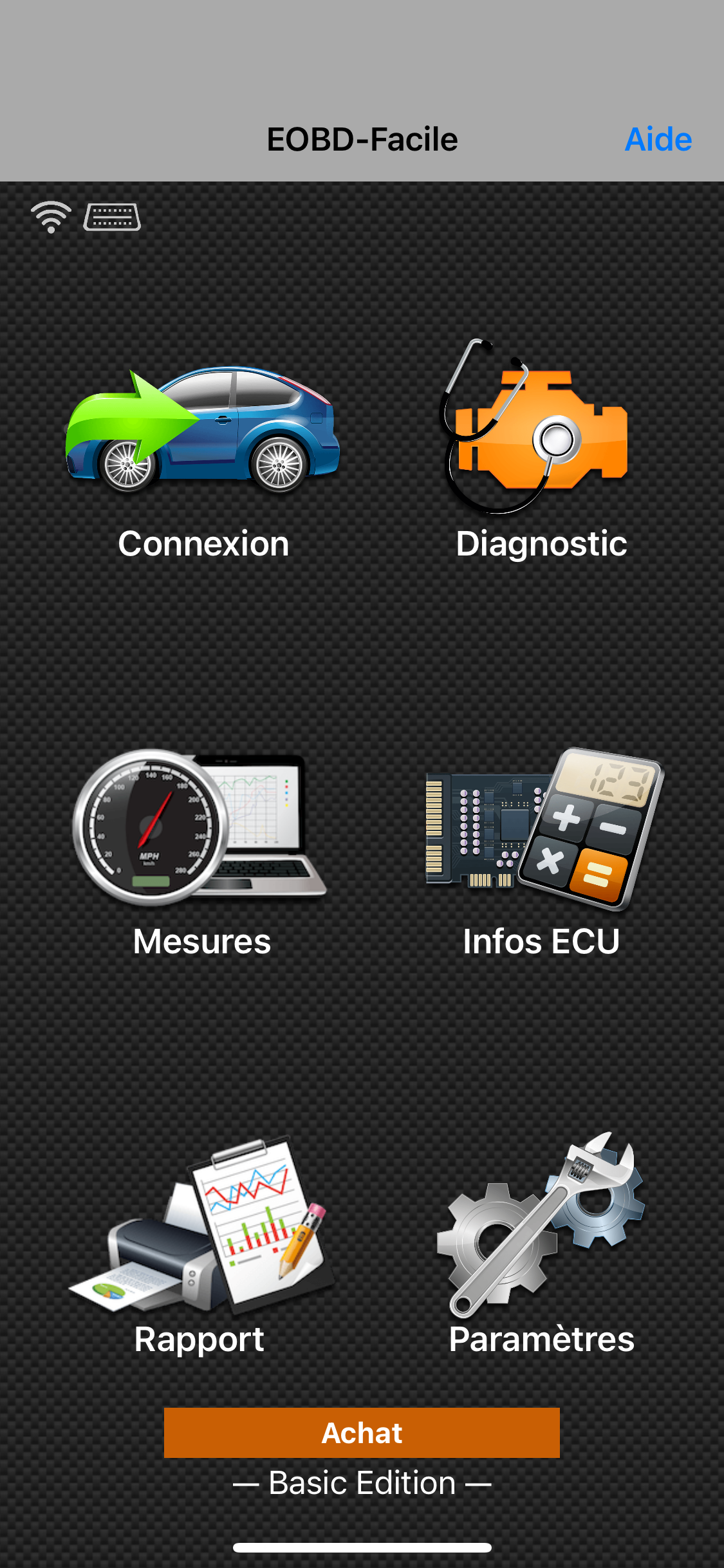

Moi j’ai pris celui-ci… tiens il a bien augmenté et j’ai téléchargé l’appli OEBD facile en  prenant la version payante à 20 euros et ça fonctionne très bien… bon c’est basique mais pour lire un code défaut et pour l’effacer (je prends toujours une photo du code défaut avant  pour m’en rappeler et en parler à mon mécano)…

Et donc en complément j’ai téléchargé cette appli et prenant la version payante basique à 22,99€.
Apres il en existe plein, mais voilà mon expérience…
May the force be with… us.
Lg-360
Rectification, il ne faut pas prendre EOBD facile car il ne gère que le Wifi et pas le BT...
Car Scanner en revanche gère les 2 Wifi et BT... et en plus c'est moins cher... 7.99...
