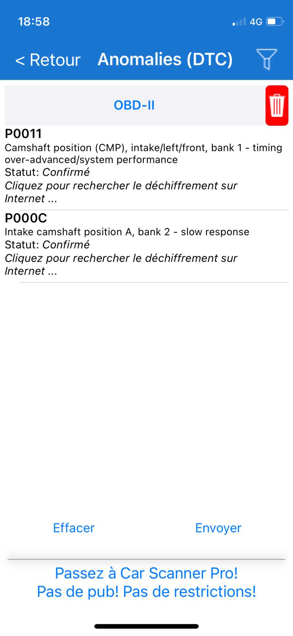

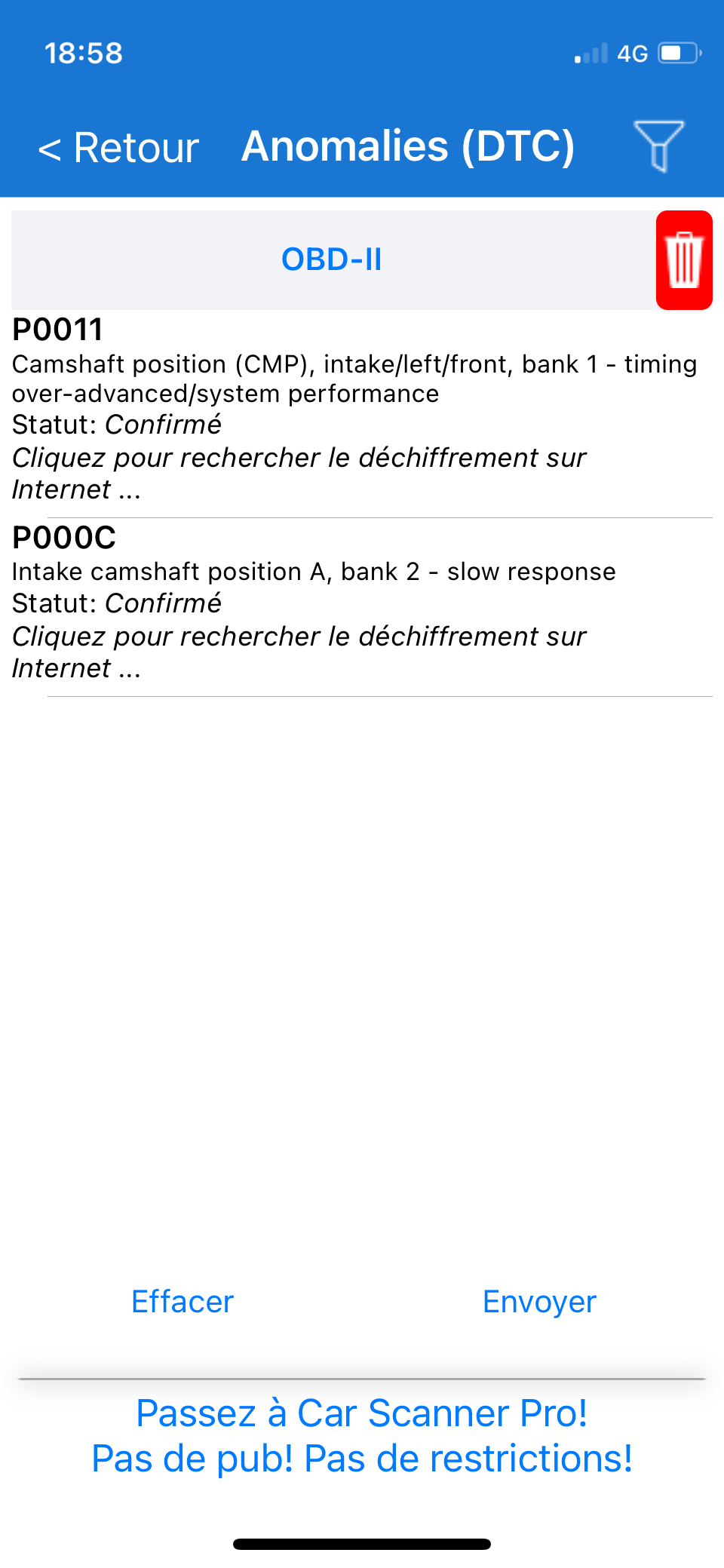

Module OBD reçu et branché : alors, voila le code d'erreur. Je ne sais pas si ça a un rapport avec l'huile qui remonte dans le câble de l'électrovanne ? A priori il y a un problème à gauche mais chez Fefe ils m'ont expliqué que le problème venait du coté droit (coté passager), l'autre étant sec.
Lg-360
Il y a 2 heures, stephe12 a dit :
Bizarre, voilà ce que dit autodoc sur ce code défaut p0011.
Je pense qu’il est important que tu prennes rendez-vous avec ton garagiste qui a réalisé la vidange…

stephe12
Merci pour ton aide. Voilà l'histoire : après 1 an et demi de plaisir passé au volant de ma F430 sans aucun problème, il était temps de faire la révision. Je choisis pour cela une concession emblématique de Monaco, sur la place depuis plusieurs décennies avec un atelier superbe 🙂 Après 24h d'attente, je règle environ 1300 euros et je reprends ma belle en toute confiance (couverte de taches d'eau séchée ...). A peine 2 km de roulage et le voyant moteur orange s'allume. Je retourne à la concession qui la branche à la valise sans résultat (d'après eux, les erreurs P0011 et P000C sont des erreurs inconnues chez Ferrari). Ils enlèvent le voyant et me demandent de rouler pour voir. Je repars. 3km plus loin, voyant moteur orange. J'y retourne. Le cinéma durera 1 semaine et plusieurs passages pour retirer le voyant, brancher la valise qui ne donne que les erreurs "inconnues" chez Ferrari. Conclusion : il faut faire un diagnostic et laisser le véhicule pendant une durée indéterminée (le prix de la recherche, lui aussi sera indéterminé !). J'ose la question suivante avec beaucoup de courtoisie : n'y a t'il pas une relation de cause à effet entre le voyant orange et la révision car durant 1 an et demi, je n'ai jamais eu ce voyant ? Réponse cinglante du chef d'atelier : pfffff c'est comme si on vous avez changé une ampoule et que vous nous disiez que vous avez un pneu crevé ! Passons la dessus. Sur la facture ils ont mis de l'huile de synthèse 5w40 helix ultra. Je crois qu'il y a débat sur internet avec de la 10w60 que certains préfèrent.
 Dans le doute, je suis allé voir la 2eme concession qui est de suite allé vers électrovanne coté droit (l'erreur indique pourtant coté gauche, non ?) et ils ont constaté que le câble était plein d'huile ainsi que le connecteur. Ils ont nettoyé avec un spray (peut être du nettoyant freins ou du nettoyant contact ?), mais le voyant est réapparu. Devis 8500 euros.
Bizarrement, j'ai roulé avec le bouchon d'huile mal fermé (de l'huile s'est échappée) et le voyant s'est éteint ! Puis quand j'ai refermé correctement le bouchon, il s'est rallumé ...
Le problème vient il de l'huile ? Est ce le hasard qu'elle ne soit jamais remonté jusqu'au connecteur avant la révision puis qu'elle remonte depuis cette révision ? Beaucoup d'inconnu ...

C’est une blague… la concession ne sait pas reconnaître les erreurs P0011 et P000C et les interpréter ? Ils n’ont pas google à Monaco ?
En tout cas sur le diagnostic donné par tous les sites qui parlent de ces défauts, ils disent de commencer par vérifier l’huile…
Je commencerai par imprimer le diag de site de ces défauts et irait les mettre sous les yeux du chef d’atelier qui s’est ouvertement foutu de ta gueule… et donc qu’il commence par revérifier leur protocole pour fixer ce problème. Après comme indiqué sur ce que je t’ai envoyé, il faut fermer des portes : 1 l’huile et filtre / puis différentes pièces / puis enfin vérifier la chaîne de distri…

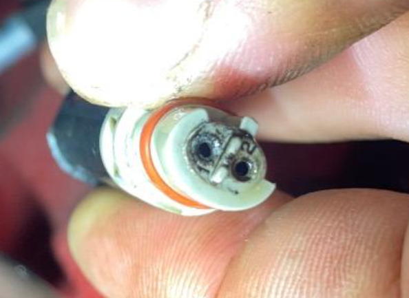

stefvan
P0011 est 100% causé par l'huile qui remonte dans le connecteur, il n'y a pas de doute. Tu dois avoir quelque chose comme ça:
P000C a problablement été causé parce que ton bouchon était mal fermé. Tu peux effacer ces codes erreurs puis voir si celui-ci revient.
Alors c'est simple : la première concession est incompétente, la deuxième est compétente mais très chère.
Le soucis vient de la remontée d'huile par le connecteur, problème ultra connu des F430 (fais une recherche sur le forum).
Ce problème n'est pas apparu du jour au lendemain mais progressivement alors pourquoi il arrive au moment où tu sors du garage : hasard ? huile moins visqueuse lors de la vidange au moment où la panne allait apparaître de toute façon ? ou pour les paranos : ils ont échangé ton capteur avec celui d'une autre voiture.
Tu ne saura jamais.
Change de garage, puis change les deux connecteurs (en attendant certains dégraissent la zone et tentent de le rendre étanche à la colle).
Enfin, roule 🙂

Lg-360
Le 25/04/2024 à 19:15, stephe12 a dit :
Le banc 1 est à droite (coté passager) et donc le banc 2 est coté conducteur.
Ça correspond donc avec le diag qui te parle de l’erreur P0011 sur le banc 1.
May the force be with… us.
stephe12
il y a une heure, Lg-360 a dit :
