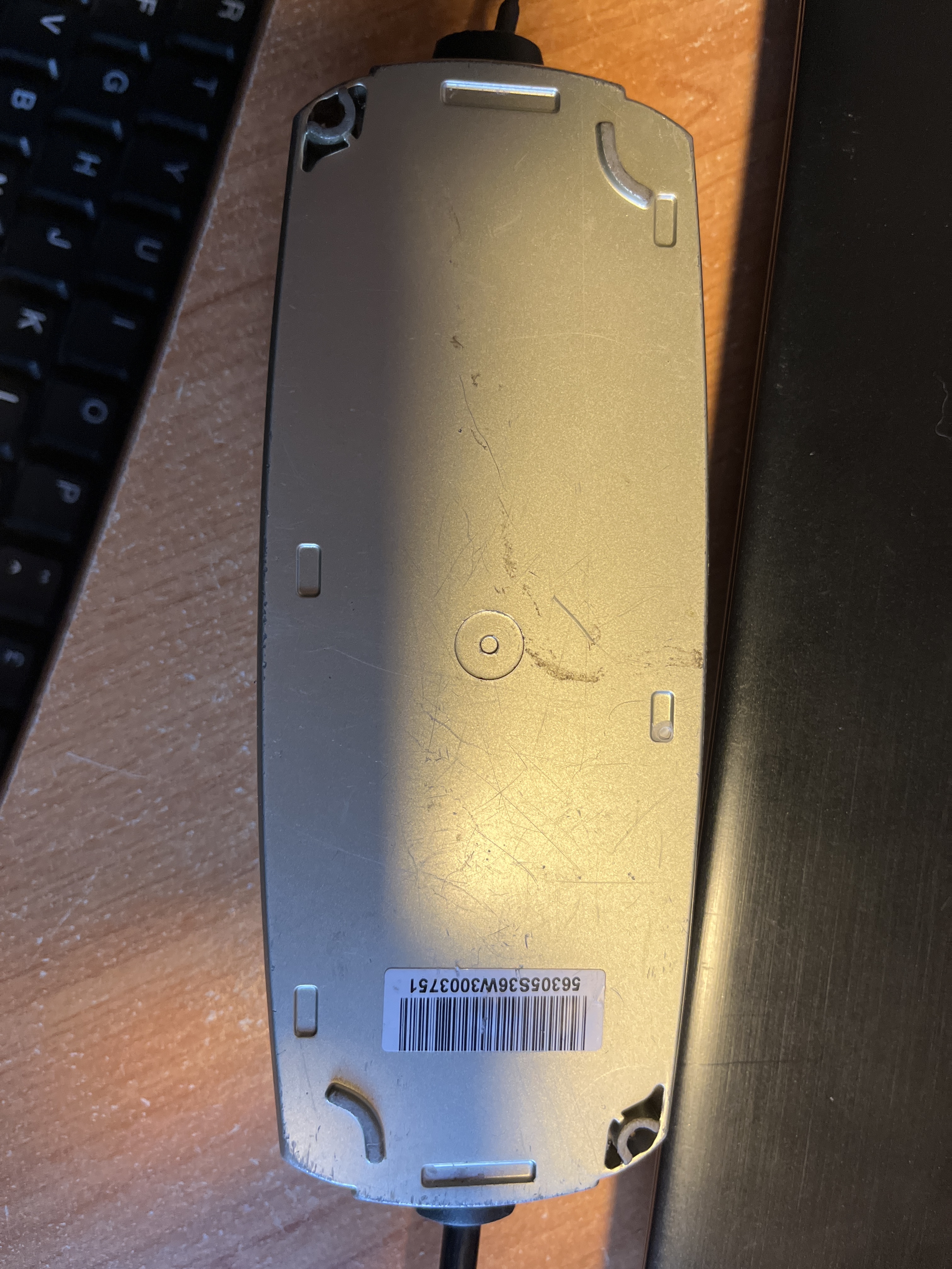

J’ai bien regardé sur le net un tuto pour le changement de ce bouton mais moi j’ai pas les 4 vis !!! Voir photo…
il me semble collé…

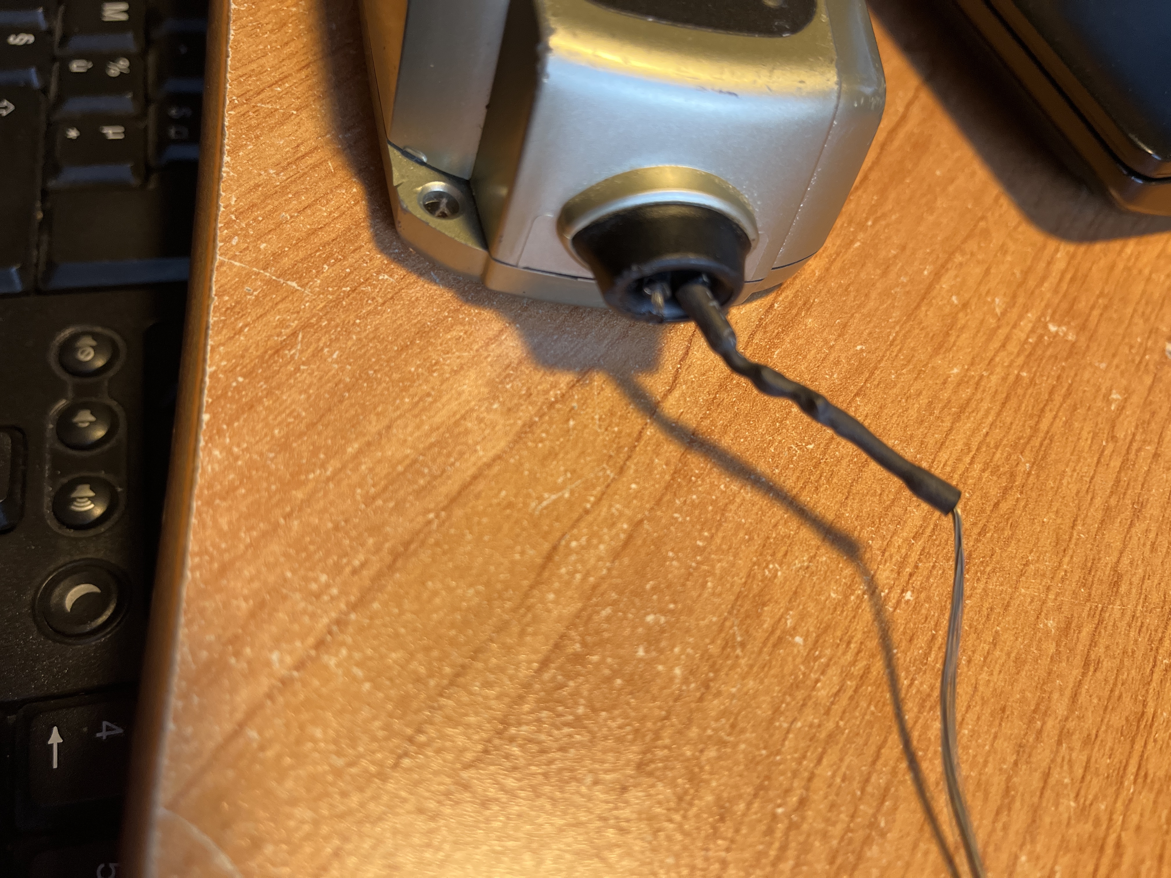

et la 2 eme photo ou l’on voit que c’est vraiment coupé à ras…

le problème c’est que la prise est restée coincée dans la porte car je mets toujours le boîtier à l’extérieur… et après ça a tiré sur les câbles et cracs…
En plus ça fait 2 fois que ça m’arrive… j’avais déjà réparé avec gaine thermo comme on peut voir sur la photo…

Sinon j'avais 6 vis à enlever donc si le tiens est collé c'est mal engagé...
Tu peux essayer de décoller et vois si ça vient, sinon ça va finir à la dremel.
Autre solution, découper le caoutchouc noir de sortie pour récupérer 1 cm de fil et souder un connecteur débrochable 🙂

C’est effectivement ça, je vais tenter de forcer un peu avec un tournevis fin et sinon je vais essayer de découper le truc noir… c’est du plastic dur chez moi…, souder le bastringue et mettre une prise enfichable un peu plus loin afin de faire sécurité au cas ou je renouvelle la connerie… on dit bien jamais 2 sans 3 !!!
