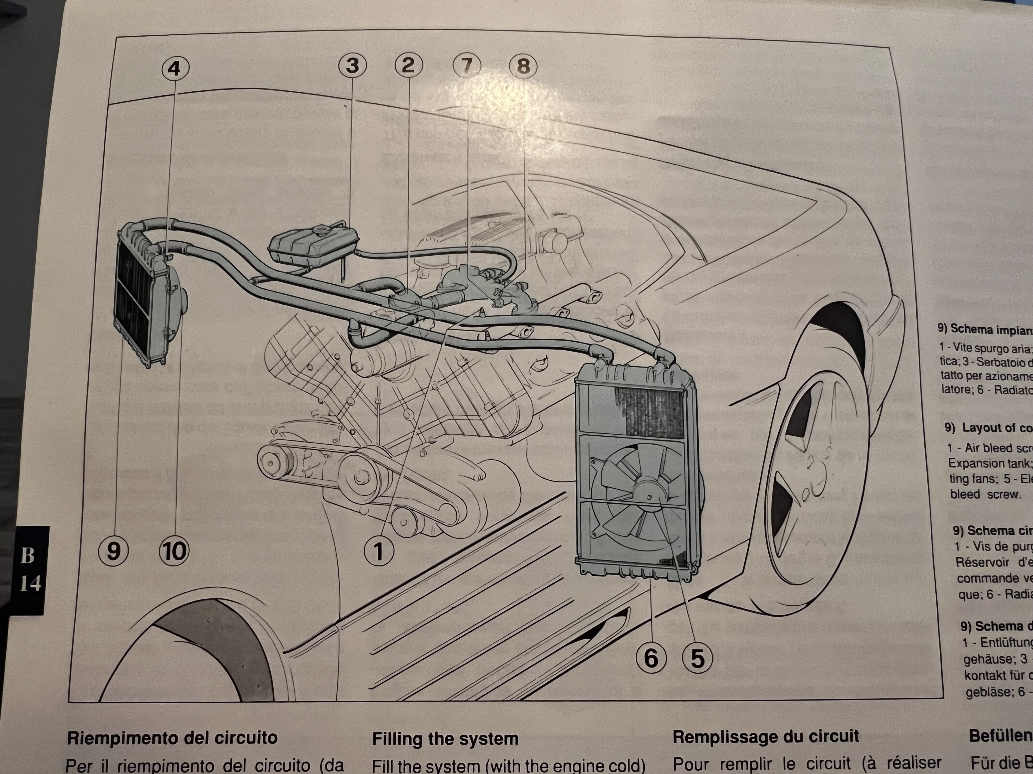

Valere02
La revue technique ne parle pas du remplacement du liquide de refroidissement, j’aurais aimé savoir comment le vider entièrement ?
Enlever les durites des radiateurs, je ne pense pas avoir le point le plus bas

tu dois avoir une vis de vidange sur le bas d'un des deux radiateurs , je ne sais plus lequel
Toscano
Sur ma F355 il y a une vis sur la coque inférieure de chaque radiateur, facilement accessible après retiré le bouchon en caoutchouc qui protège l'accès. Je suppose que c'est pareil sur les 348.

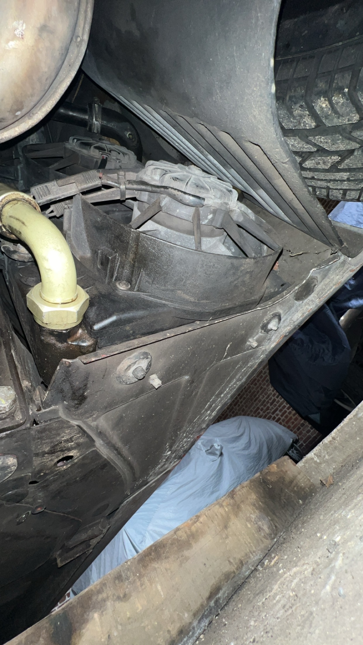

Valere02
Bonjour à tous, merci pour ton ton message Toscano, mais ça doit pas être la même chose sur la 348, aucun bouchon en caoutchouc.
Toscano
C'est vrai que sur les 348 le radiateur droit est situé au-dessus du radiateur d'huile...
D'après cette page le bouchon de vidange du radiateur droit est situé sur sa coque inférieure et pour y accéder il faut retirer le passage de roue :
Du côté gauche la vis est plus facilement accessible :
Modifié par Toscano
