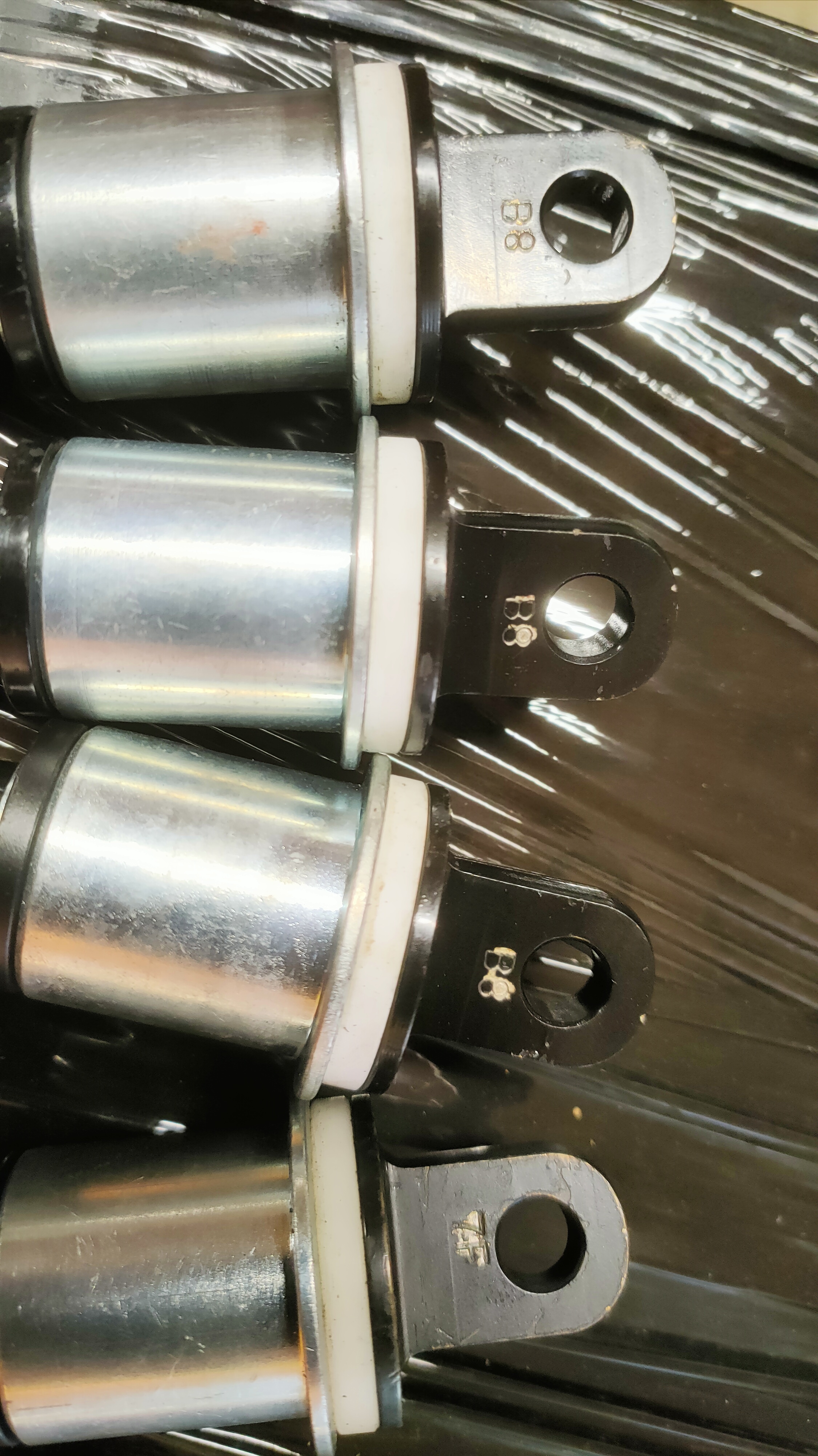

Hello, j'ai commandé 4 silentblocs supérieurs avant et 4 inférieurs et je m'interroge n'ayant jamais changé moi même
Ceux que j'ai reçu sont comme monté sur des roulements ( bague en téflon )ils tournent très facilement et on du jeux... Je ne sais pas si c'est normal...
Et un des silentblocs est très dur voir impossible à tourné et il a pas le même marquage
Bref étrange, si vous avez déjà monté ça

Ce genre de montage on le retrouve sur les challenge
alors oui il y a du jeu . Ça fait drôle .
et il est pas rare a se que les clips cassent
mais pas d’inquiétude .

Oui c'est des pièces d'origine, j'ai un claquement a l'avant quand je prend des bosses, il y a effectivement du jeu sur le silentbloc actuellement sur la voiture, mais en mettant ceux là si ça se trouve ça changera rien et c'est normal mais j'en suis pas sûre.
Bref je démonte ce week-end pour voir dans quel état ils sont et je comparerais avec les neufs

Se sont des pièces de compétition. Et tu mets cela pour du routier ?
c’est pas recommandé de rouler avec des pièces rigides 😅
après il se peut que l’un de tes triangles actuel , a perdu son clips et lors d’un réglage géo , le régleur n’a pas mis la contrainte d’appuis avant serrage et donc le triangle a un jeu d’avant arrière en plus du jeu normal du diamètre avec ce genre de bague .
je te le dis car j’ai eu ça sur les challenge

Alors comme c’est une challenge
c’est normal les bruits de trains.
la dessus se mêle les bruits des disques flottants quand tu passe dans des bosses .
Faut carrément oublier le confort d’une Ferrari de série 😁😉
