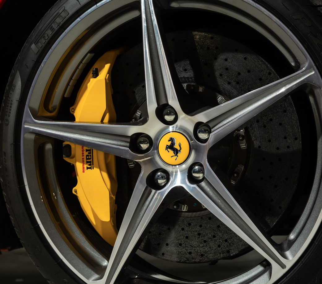

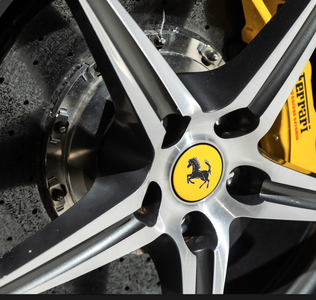

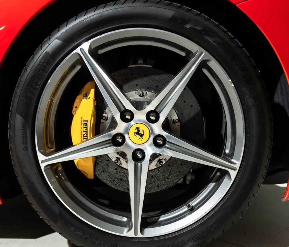

Bonjour à tous,
J'ai peut-être trouvé la perle rare - 29'000kms - l'état est nickel - l'usure annoncé des disques est respectivement 7% et 21%, AV/AR. L'état me semble bon mais je ne suis pas expert (et de loin). Je vous joints quelques photos pour vos avis.
Merci beaucoup pour vos retour.

manifestement le train AR  a beaucoup "travaillé" vu l’état des disques AR et le différentiel AV/AR  du taux d'usure !
ça sent le track day ....
mais ce n'est pas rédhibitoire non plus  ,
il faudrait des photos de meilleure qualité 😉

Je crois que l'antipatinage peut expliquer ce genre d'usure très prononcée à l'arrière, à cause de l'action des freins AR pour contenir le couple 🤔
Pas certain que ce soit signe d'une utilisation intensive sur piste, mais je me trompe peut-être 😉

Peut-être une utilisation prononcée en mode Wet & Sport ? 😅 Je vais demander, je vous redis!

C'est justement sur circuit que l'on tape dans les disques AR si le manetino est mal sélectionné

A priori pas de circuit - je dis bien à priori - car 3 propriétaires. Selon le vendeur c'est davantage lié à l'antipatinage.

Ce qui est sur , c’est que ce n’est pas le dernier propriétaire qui a tapé dans les freins …les pneus sont de 2019…

Il m'avait indiqué que les pneus étaient de 2021 et en bon état 😅 Peut-être parlait-ils des pneus avant? 2019 donc à changer selon toi? J'appelle le vendeur cette après-midi.
Il peut y avoir un écart entre la date de fabrication du pneu et l'année de son montage.
Pour preuve, une certaine 812 Competizione livrée neuve en fin 2024 avec des pneus de fabrication mi-2023 soit quasiment 1,5 ans de différence.

il faut arrêter de trop stresser, les disques de freins sont usés dans la normalité . L'arrière est souvent avec un % beaucoup plus élevé car si l'ancien proprio roule rarement en race c'est l'assistance qui est trop présente est viens freinée et donc user le disque. pour les pneus de 2019 ce n'est pas dramatique de toute façon tu seras amené un jour à les changer. Ce qui est surtout important c'est le prix de vente, car si tu achètes ta voiture 200 000 ou 180 000  tu comprends bien qu'avec un budget de 200 000 si tu la payes 20 000 de moins tu auras ce qu'il faut pour prévoir le changement des disques dans le futur, sachant qu'avant d'arriver à 100 % d'usure tu as de la marge.....

Je reste zen! 😉 Mais les disques sont généralement changés bien avant les 100%? Je vais voir quelle est la marge de négo tout à l'heure (une offre> 200k€ a déjà été refusée)

Même si les pneus ont été montés en 2021 , ils ont quand même été fabriqués en 2019 …
donc pneus avec une gomme de 6 ans …
Tu n’es pas obligé de les changer mais cela peut rentrer dans la phase de négociation.
Si c’est moi , je change les pneus qui ont séchés depuis 6ans et encore plus sur une Ferrari .
On en voit souvent  en vidéo des Ferrari qui se sortent en pleine ligne droite à l’accélération, j’aimerais voir l’état de la gomme.

Eh les gars c’est des voitures de sport que vous achetez pas des objets d’exposition. Surtout une simple 458 😂 La voiture roule , freine et comme par hasard les disques s’usent. A priori pas trop confiance dans les pourcentages annoncés par la valise. Si tu n’as pas la possibilité de démonter les disques pour les peser passe déjà la main dessus et tu verras s’il faut les changer bientôt ou pas.
Après je suis toujours surpris que tout le monde veuille des autos en état neuf tout en les payant au prix d’autos d’occasion 😉
