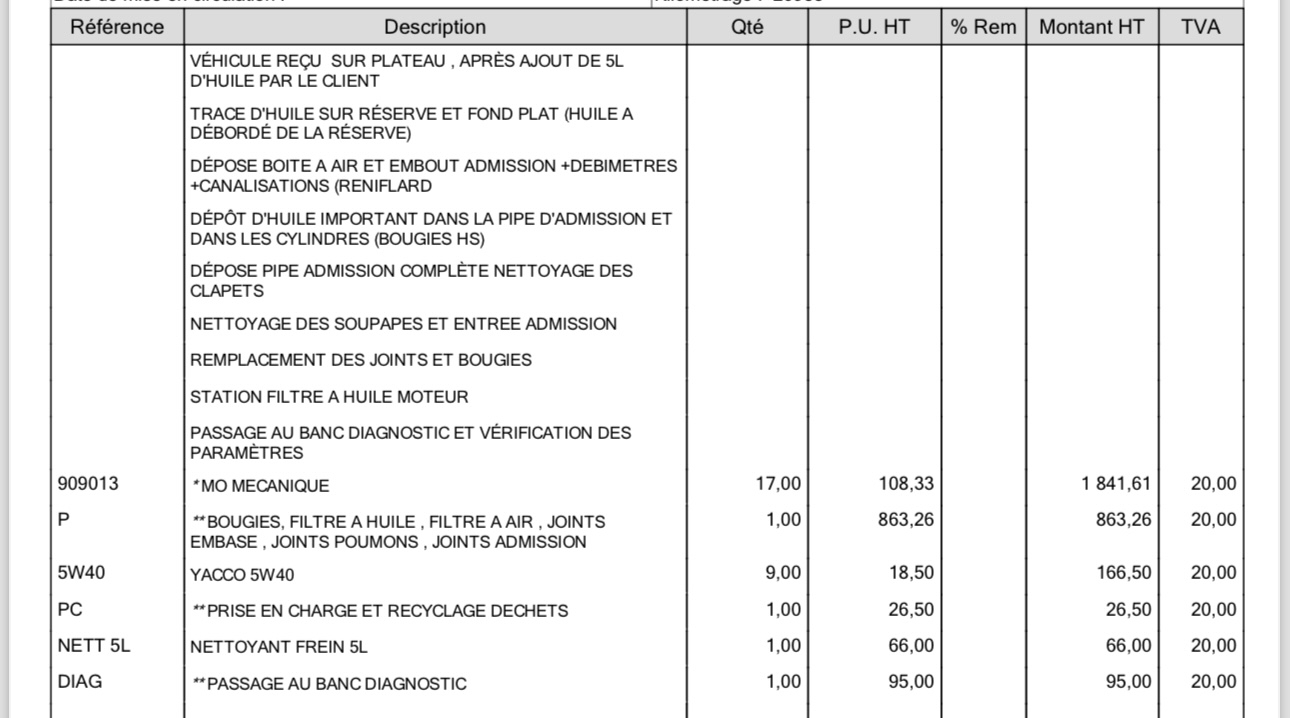

italia62 4 Signaler ce message Posté(e) le 23 juillet 2024 Bonjour à tous, Voilà, j’ai acquis ma première 458 Italia en avril 2024 avec 26 000 km je l’ai déposé chez un spécialiste Ferrari près de mon domicile pour changer les plaquettes avant/arrière. En la récupérant du garage, j’ai voulu faire le niveau d’huile, voyant que ce niveau était au minimum, j’ai rajouté de l’huile jusqu’à 5 l !! (j’ignorais qu’il fallait faire le niveau à chaud ) Je l’ai démarré et j’ai vu une grosse fumée bleue sorti des pots d’échappement , j’ai roulé avec moins d’1 kilomètre et n’étant pas rassuré j’ai appelé le Garage qui m’a dit que le niveau a été fait et qu’il fallait faire le niveau à chaud donc m’a dit de surtout plus rouler avec et de lui re-déposer. J’ai appelé une dépanneuse qui l’a déposé chez lui, d’après lui, il a nettoyé tout moteur, refait une vidange et changer les bougies et j’en ai pour 3600 €, je trouve le tarif excessif. Aussi, es ce que mon moteur risque d’avoir des soucis par la suite ? Est-ce justifié ce tarif ? merci infiniment de vos réponses. 1 1 Citer Partager ce message Lien à poster Partager sur d’autres sites
italia62 4 Signaler ce message Posté(e) le 23 juillet 2024 il y a 18 minutes, italia62 a dit : Bonjour à tous, Voilà, j’ai acquis ma première 458 Italia de 2010 en avril 2024 avec 26 000 km je l’ai déposé chez un spécialiste Ferrari près de mon domicile pour changer les plaquettes avant/arrière. En la récupérant du garage, j’ai voulu faire le niveau d’huile, voyant que ce niveau était au minimum, j’ai rajouté de l’huile jusqu’à 5 l !! (j’ignorais qu’il fallait faire le niveau à chaud ) Je l’ai démarré et j’ai vu une grosse fumée bleue sorti des pots d’échappement , j’ai roulé avec moins d’1 kilomètre et n’étant pas rassuré j’ai appelé le Garage qui m’a dit que le niveau a été fait et qu’il fallait faire le niveau à chaud donc m’a dit de surtout plus rouler avec et de lui re-déposer. J’ai appelé une dépanneuse qui l’a déposé chez lui, d’après lui, il a nettoyé tout moteur, refait une vidange et changer les bougies et j’en ai pour 3600 €, je trouve le tarif excessif. Aussi, es ce que mon moteur risque d’avoir des soucis par la suite ? Est-ce justifié ce tarif ? merci infiniment pour vos réponses. 1 Citer Partager ce message Lien à poster Partager sur d’autres sites

cheki 2 029 Signaler ce message Posté(e) le 23 juillet 2024 il y a 8 minutes, italia62 a dit : à la base c’était simplement pour un changement de plaquettes. Je ne savais pas qu’il faisait les niveaux en même temps… oui Madou S'il fait son boulot conscienscieusement il regarde les niveaux et les pressions oui, c'est normal pour un pro. Vu la surquantité d'huile injecté il a du certainement vidanger et nettoyer un paquet de pièces (d'où le changement des bougies) et la facture très salée Citer Partager ce message Lien à poster Partager sur d’autres sites

radback 133 Signaler ce message Posté(e) le 23 juillet 2024 3600€ pour une vidange et un changement de bougies??? Et tu demandes si c'est justifié? 😲 C'est une blague? Il ne pouvait pas juste nettoyer les bougies et enlever les litres en trop? (à mon avis c'est certainement ce qu'il a fait...) 2 Citer Partager ce message Lien à poster Partager sur d’autres sites
italia62 4 Signaler ce message Posté(e) le 24 juillet 2024 Enlever les litres en trop ? lol … je ne suis pas connaisseurs mais c’est pas aussi simple que ça, j’ai roulais un peu avec donc l’huile en trop s’est répandu partout … pour le nettoyage des bougies c’est ce qu’on m’avais dit mais je pense qu’il n’a pas voulu se casser la tête ! 1 1 Citer Partager ce message Lien à poster Partager sur d’autres sites

italia62 4 Signaler ce message Posté(e) le 24 juillet 2024 voici le devis Citer Partager ce message Lien à poster Partager sur d’autres sites
italia62 4 Signaler ce message Posté(e) le 24 juillet 2024 Citer Partager ce message Lien à poster Partager sur d’autres sites

Auguste 362 Signaler ce message Posté(e) le 24 juillet 2024 Vidange et bougies, certes. Mais pas que! Et aussi 17h de MO pour démontage et nettoyage et remontage. A pas loin de 130 € TTC l'heure. Et 5 l d'huile, ce n'est pas rien à nettoyer. Un pro pourrait confirmer ou infirmer si les heures sont justifiées? Citer Partager ce message Lien à poster Partager sur d’autres sites
