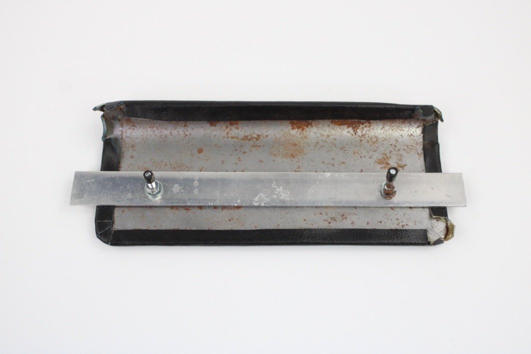

Bonsoir,
Ma 308 a perdu son auto-radio au cours de son histoire (elle a l'antenne). Je n'ai aucunement l'intention d'y mettre un auto-radio (le son du moteur est jouissif) mais j'aimerai savoir comment était configuré le tableau de bord des autos sans l'auto-radio afin de refaire un cache à l'origine. Avez-vous des photos?
Merci par avance,
TripleBlack®

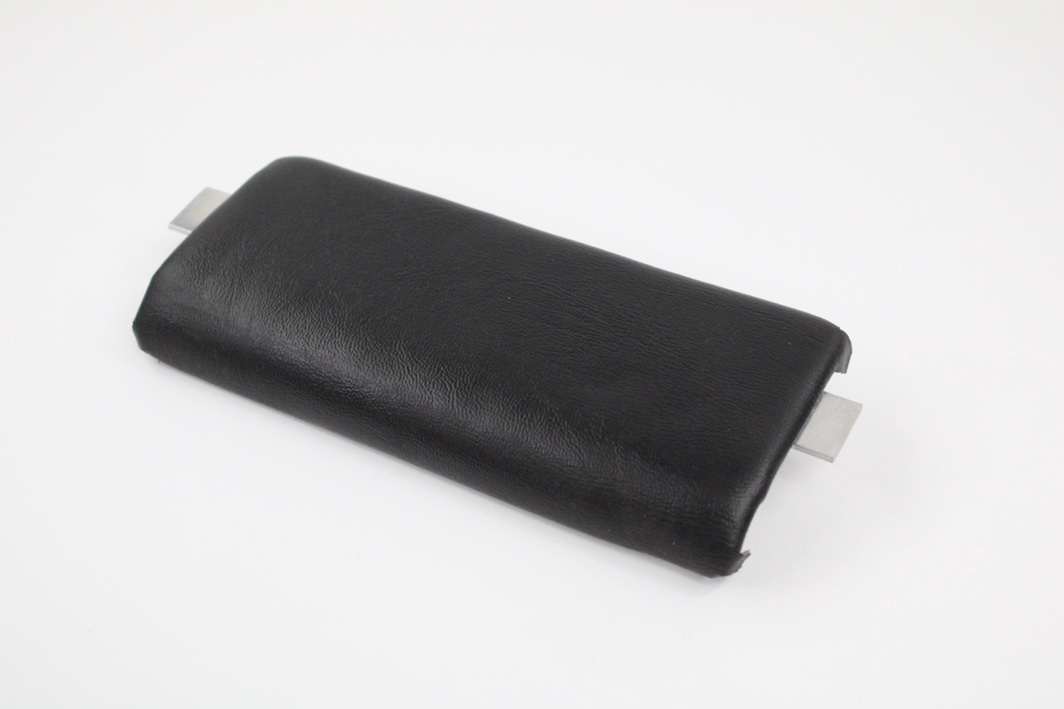

Il existe un "radio delete" mais c'est une pièce plutôt rare, je ne l'ai vu qu'une fois et je l'ai acheté car j'étais dans le même cas de figure.
C'est une plaque en fibre (de mémoire mais peut être dans une autre matière) sur laquelle est collé le même simili cuir que le tableau de bord. Elle a 2 pattes fixées sur l'arrière de la plaque, qui, en les vissant,  viennent prendre appuie sur le haut et le bas.
Cela a l'avantage de faire presque comme si la voiture n'avait pas de radio d'origine (mais on sait que dans ce cas, le simili n'est pas coupé à cet emplacement donc cela ne laisse aucun doute sur l'option ou non).
Je vais voir si je retrouve des photos.

Il y a 7 heures, TripleBlack® a dit :
Salut Tripleblack, ça fait plaisir depuis le temps. En effet je me rappelle que tu m'en avais parlé en me conseillant de l'acheter. Autre époque...
Si jamais tu trouves une photo je pourrais refaire la pièce facilement et le plus period-correct.

Je vais tâter le terrain, j'ai pas mal de possibilité de fabriquer le cache mais j'aimerai voir à quoi ça ressemblait. Sinon oui pourquoi pas un auto-radio d'époque si le budget n'est pas démesuré.
TripleBlack®
Alors plusieurs commentaires:
- Attention, les autoradios Pionner avec le logo ne sont pas du tout period correct pour la voiture d'Utopia. Cela fait des années que nous répertorions les montages proposés par les dealers avec Speedy et rien n'est moins sur tant cela change d'un pays à un autre.
- Je n'ai pas trouvé de photo de la pièce que j'ai acheté mais en regardant celles de mon intérieur j'ai constaté que la pièce était recourbé sur le bas pour épouser la forme du tableau de bord. Refaire la pièce, ce n'est rien, le plus dur, c'est d'avoir le simili identique à l'origine pour ne pas que cela soit tape à l'oeil. C'est pour cela que la pièce est si chère. En voici une, à 500£ tout de même....
https://www.classicferrariparts.co.uk/shop/1976-85-ferrari-308-interior-dash-radio-delete-panel-trim-piece/
voilà...

Il y a 12 heures, TripleBlack® a dit :
voilà...
Quand à mettre un auto radio d'époque, je ne vois pas le pourquoi du sujet dans ce cas...
Merci TripleBlack®,
La pièce est en effet hors de prix mais au moins maitenant je sais à quoi elle ressemble sous toutes ses coutures. Pour le fun je vais la reproduire et essayer de trouver le simili avec un sellier spécialiste en anciennes. Je posterai le résultat prochainement.
Pour info, saurais-tu ce qu'il y avait comme auto-radio possiblement montées sur ma 308 (1978 Pozzi comme tu le sais 😉 )?
voilà...
La même pièce et en vente 350€ TTC chez Eurospares mais pas en stock pour info

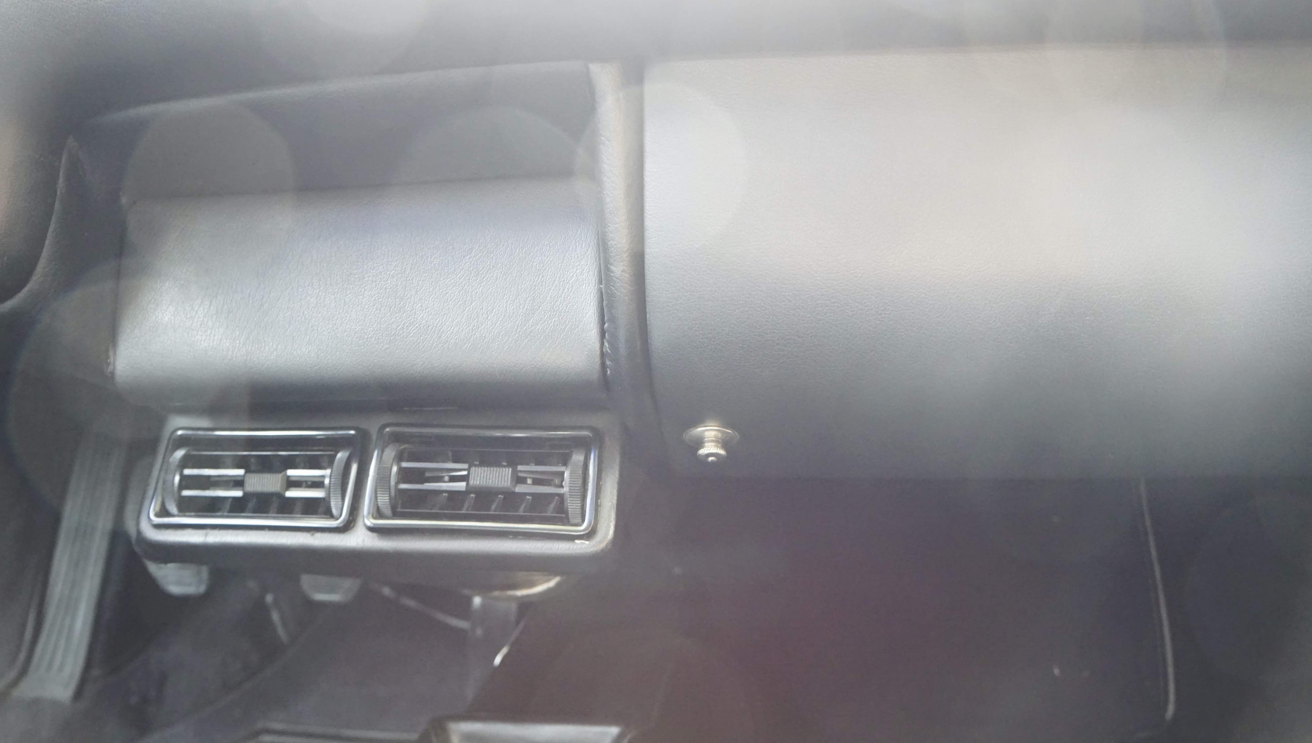

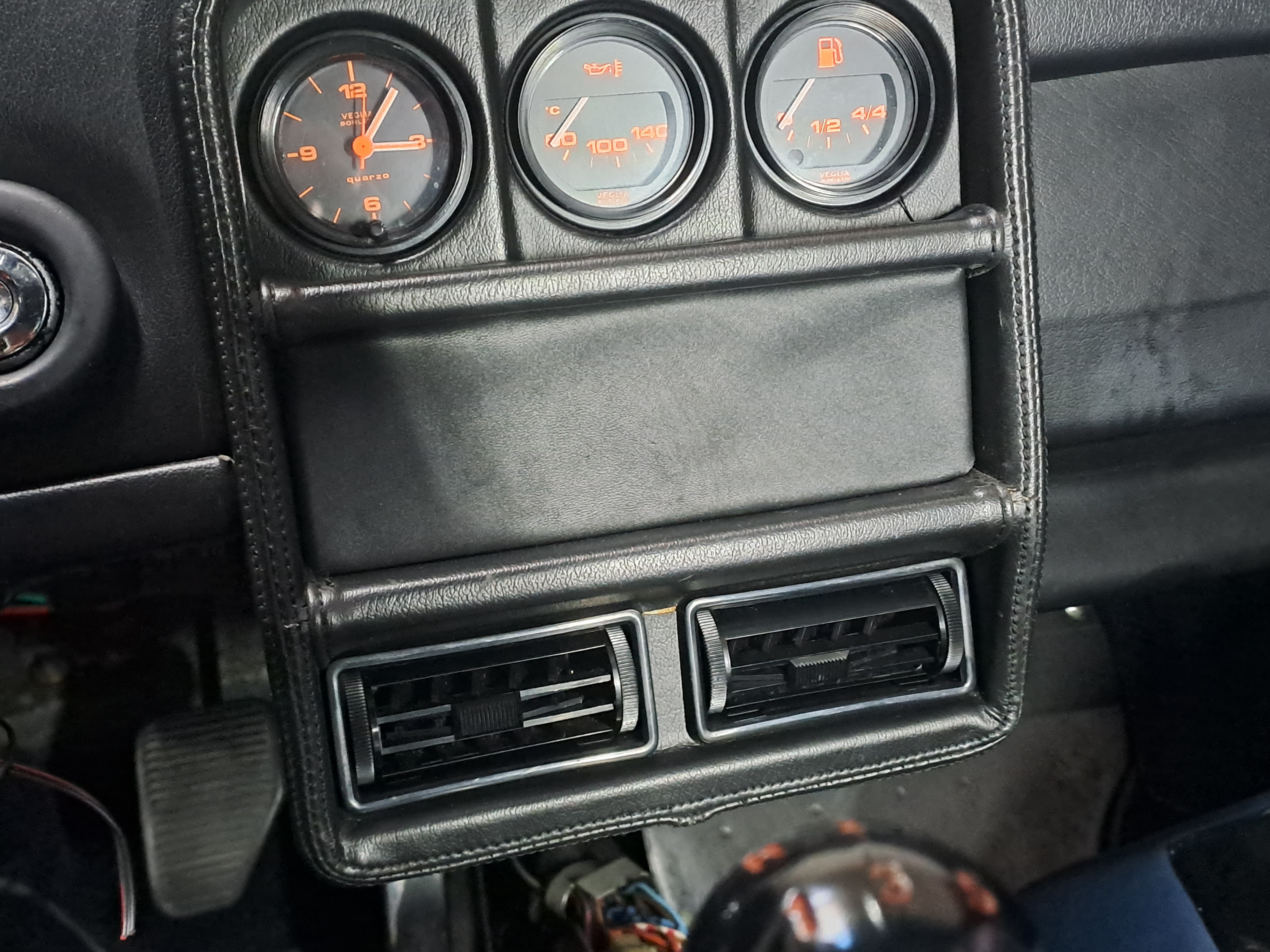

Hello, j’ai ce cache sur ma voiture qui n’a a priori jamais été équipée d’un autoradio…

Il y a 12 heures, Ben2032 a dit :
Tu pourrais poster une photo du tableau de bord avec ce cache stp?
Par curiosité, même non équipée est-ce que tu as l'antenne sur ton auto? Etait-ce un pré-équipement?
Merci,

Ferrari 458 Speciale
Ben2032
Le 02/08/2024 à 10:28, Utopia a dit :
Merci,
Oui c’est ça, ma voiture était pré-équipée avec l’antenne et les haut-parleurs bien présents.
J’essaye de te faire la photo la semaine prochaine à mon retour mais il est bien comme sur la photo de JP.

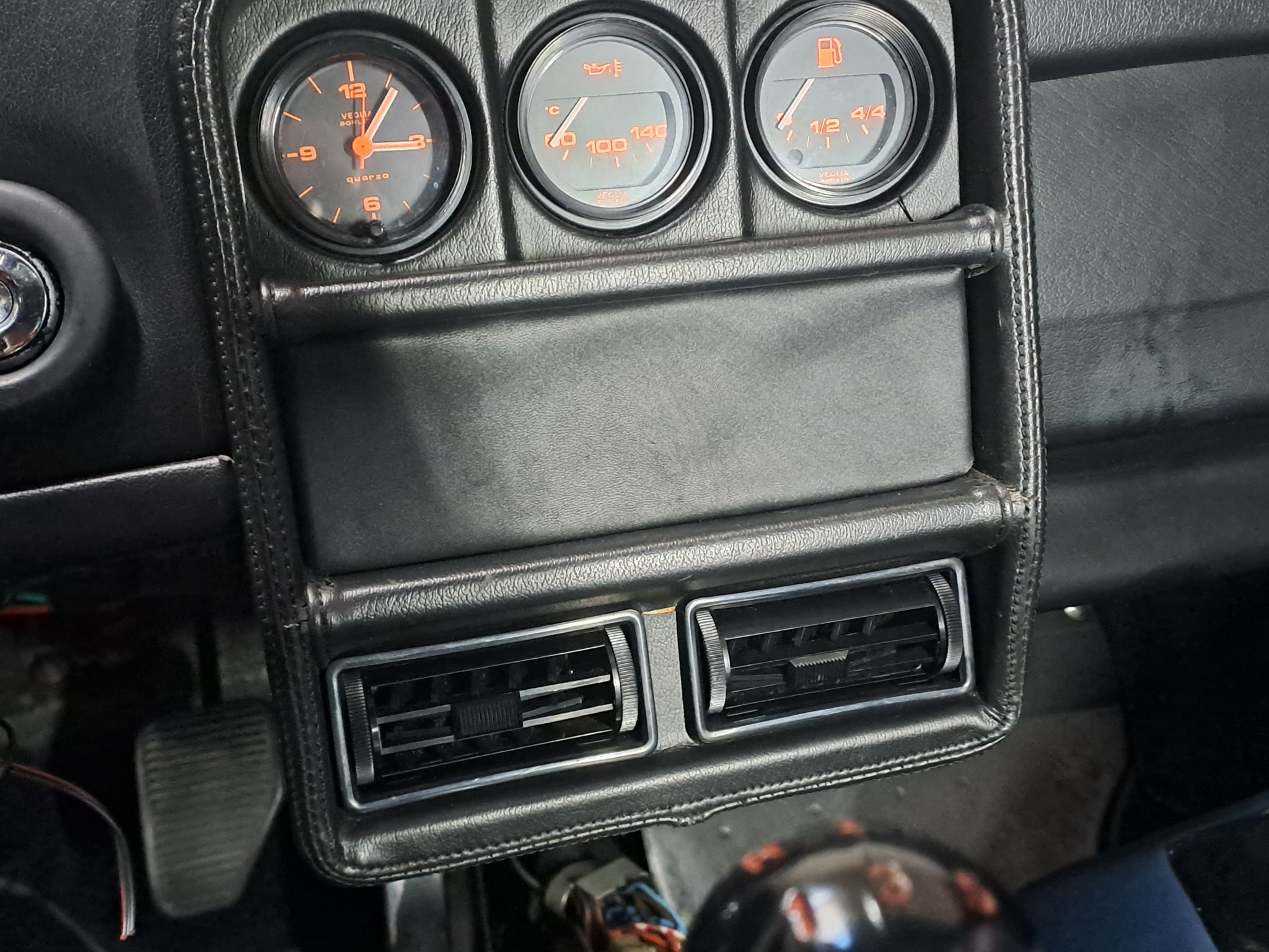

Salut,
Merci pour ta réponse complète. En fouillant un peu j'ai trouvé des photos du radio delete (voir ci-dessous).
Pour ce qui est du simili oui je vais demander un échantillon avant. Bonne journée @TripleBlack®

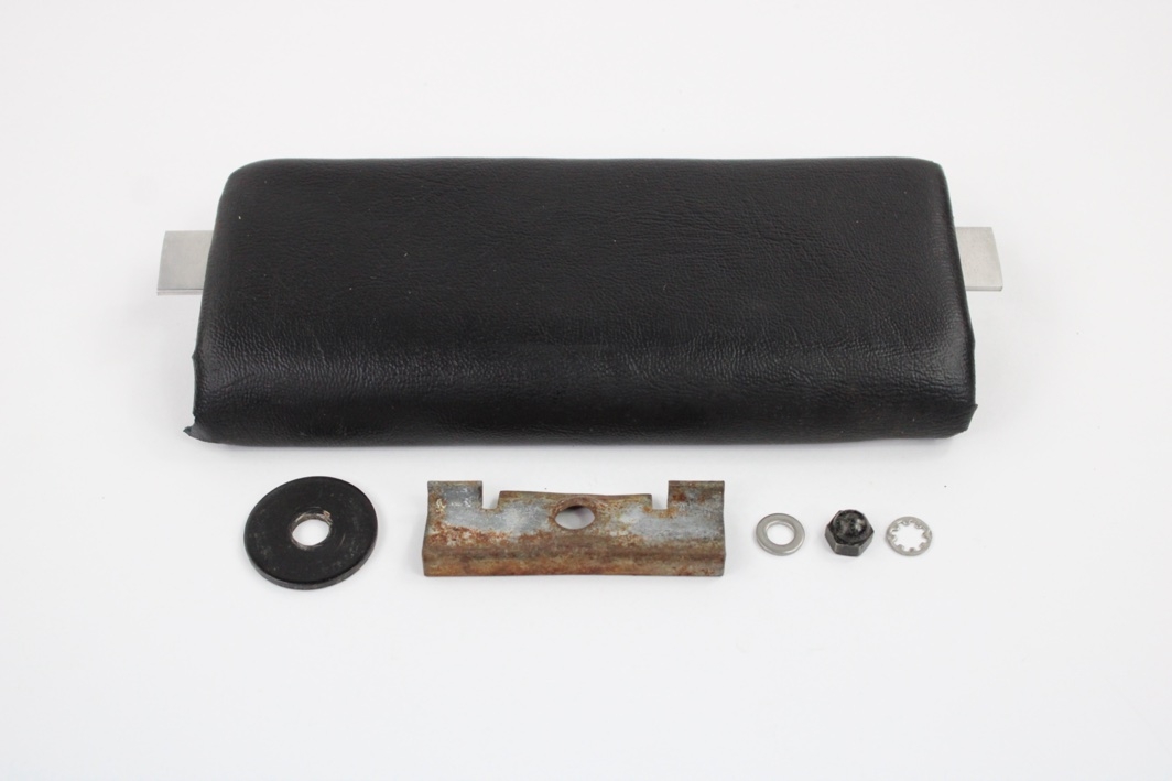

Ferrari 348 TB
David 84
Je suis un peu hors sujet puisque je vais parler de 328, mais étant une 1° main, cela permet d'être certain des informations !
La 328 du 9/88 (jantes convexes), modèle France, importation Pozzi, livré par un agent (Auvergne Moteurs) était sans Autoradio, mais il y avait le pré-équipement (antenne d'aile arrière + HP a voies éclatées, les 2 tweeter sur le TdB)
L'emplacement de l'autoradio était obstrué par une plaque metal recouverte de simili noir et tenu par une patte vissée sur l'arrière. Elle est différente de la 308 puisque complètement plate. A l'occasion, je ferai une photo puisque cette plaque "traine" depuis lors au fond de la boite à gants fermant à clef, derrière les commande de chauffage.
Un autoradio (Pioneer d'origine Ferrari issu d'une 348) fut monté en 1992 et le son était très correct pour l'époque. L'antenne fut remplacée par une antenne de pare-brise.

il y a 12 minutes, David 84 a dit :
Il doit y avoir un post pour ces caches sur les 328.
J'en ai cherché pendant des mois car j'ai viré systématiquement les autoradios désuets qui étaient dans mes autos. J'ai fini par acheter un cache en plastique a deux sous que j'ai recouvert de cuir noir.

il y a 8 minutes, bertrand59 a dit :
C'est exactement cela.
Simplement le simili doit etre un peu plus tendu ou 1-2 mm de mousse derrière ! A vérifier...
