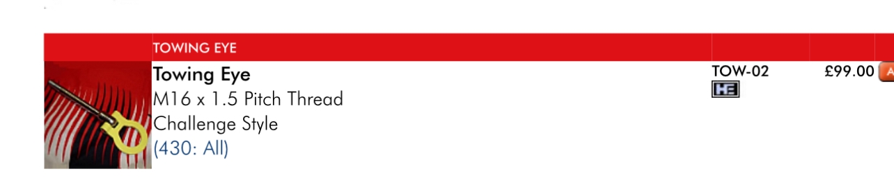

C'est du pas fin donc M16 x 1,5.
@rusty348 a d'ailleurs récemment fait réusiner un crochet non Ferrari pour sa 430.

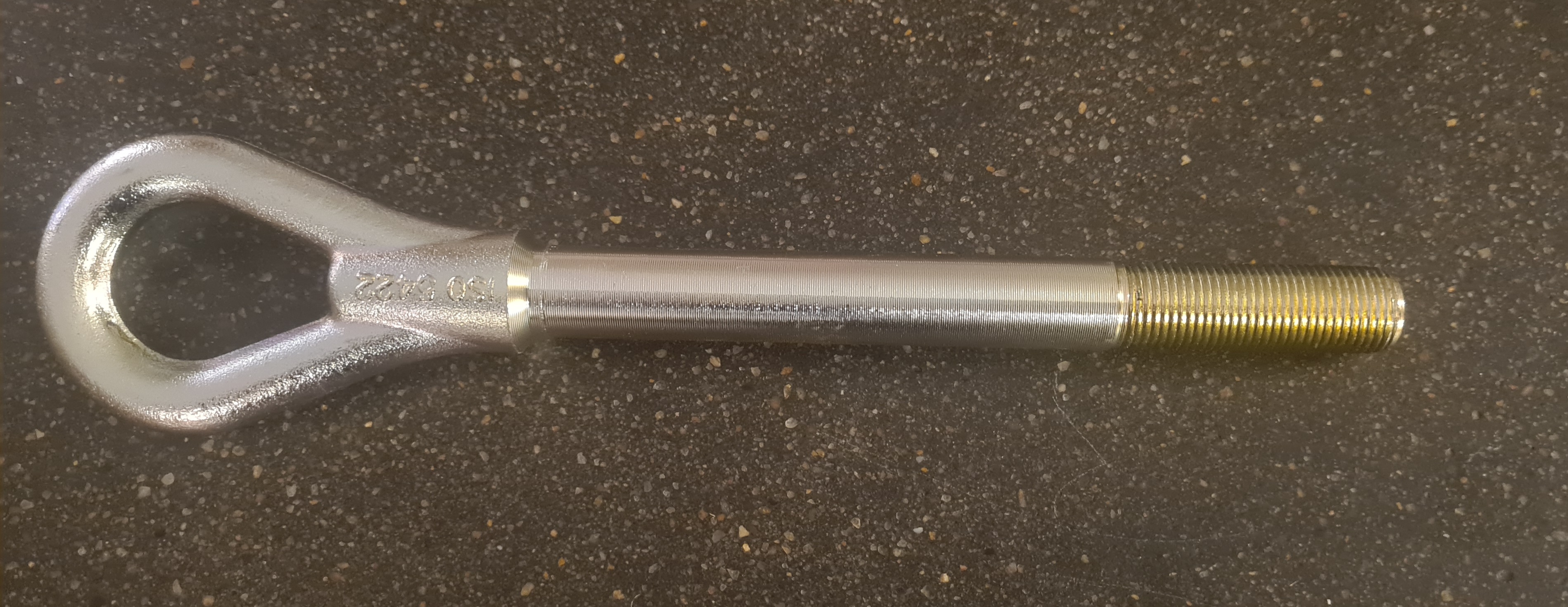

Pour 19€20 port compris je viens d'acheter un crochet chez ce fabricant lituanien pour ma 360 :
 Tow hook FERRARI PORTOFINO 2017 – 2023 BK 151 | Tow hooks
Il est nickel et correspond parfaitement.
Belle trouvaille, merci pour le partage @gilbert
Tu as testé sa bonne installation sur ta 360 ou tu attends de le recevoir ?
gilbert

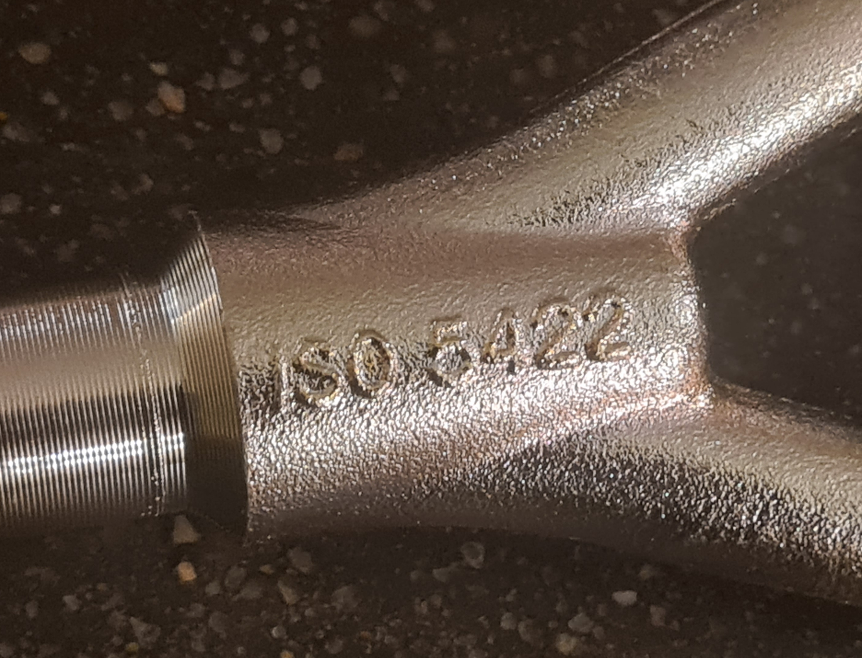

Je l'ai reçu, et elle se monte nickel.
Je trouve le filetage un peu long, mais c'est un detail. ISO en plus.
