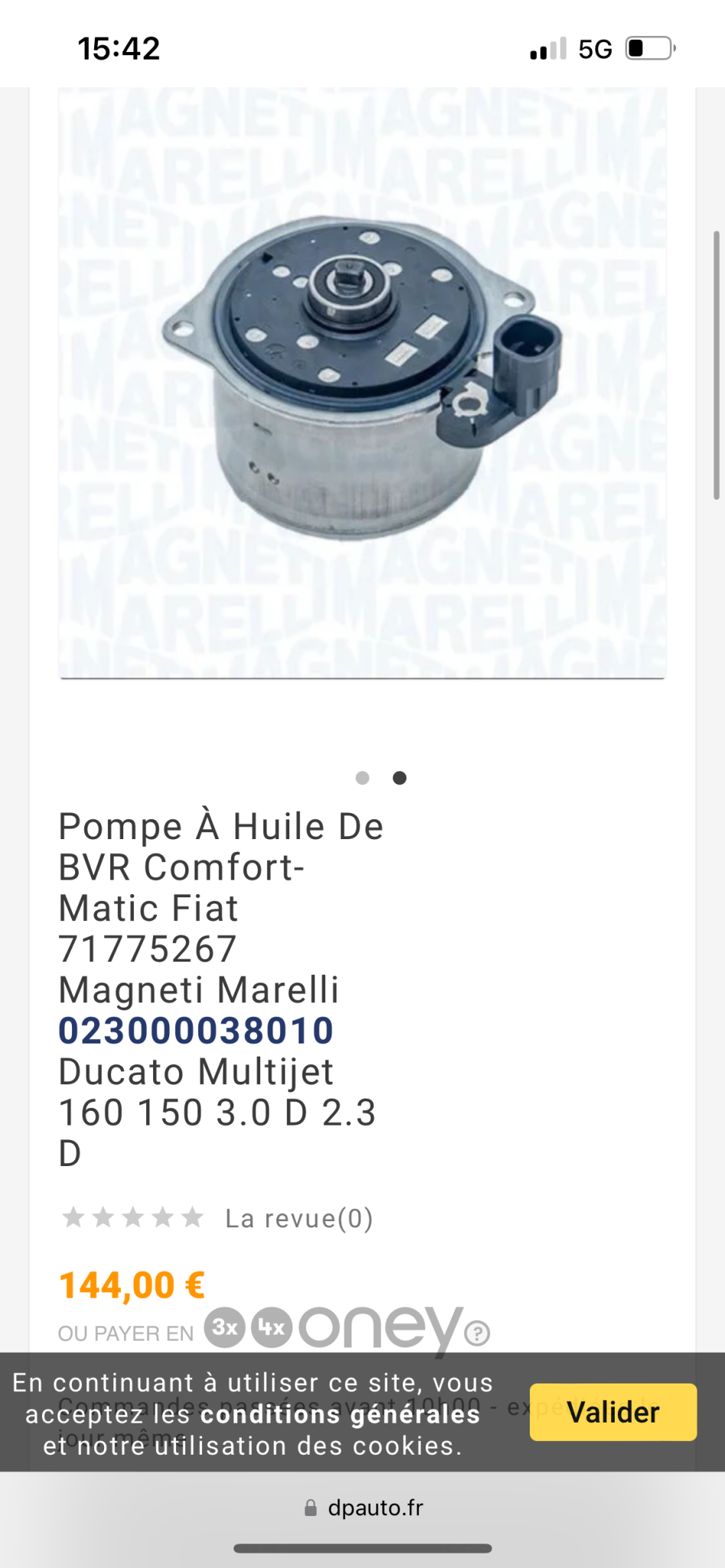

Apres m’avoir laissé en panne sur le bord de la route avec le voyant de boîte et bloqué en deuxième
je voudrais remplacer ma pompe F1 sur ma F430 de 2006 j’ai le modèle actualisé.
j’ai déjà vu sur le forum que la pompe est le même modèle que chez alfa mais lorsque je regarde chez Sequparts ils font la distinction et 50€ plus chère pour la Ferrari bien entendu
Et en cherchant sur le net il y a même moins chère sur les Fiat ducato (voir photo) mais il n’y a til pas une différence de puissance du moteur électrique?
j’aimerai avoir votre avis
