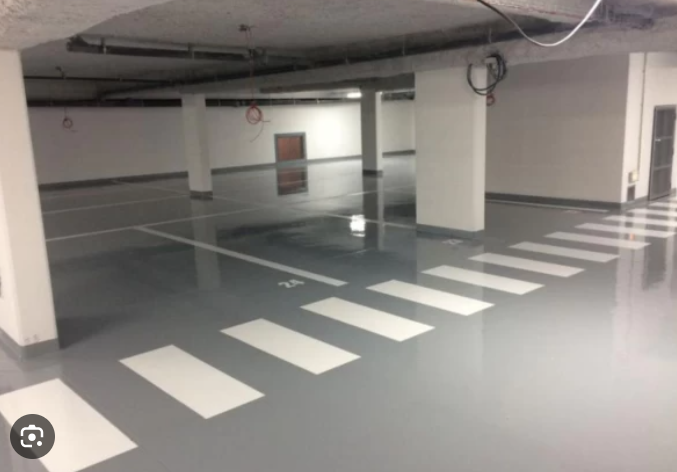

Nanthiat 3 361 Signaler ce message Posté(e) le 15 août 2024 Pour l'instant mon idée est de faire un truc comme ça en résine... Définir les emplacements et faire devant un passage piéton. Mais j'ai pas encore l'idée des couleurs 😅 Citer Fâché avec le sérieux et totalement insupportable 😅😁 Partager ce message Lien à poster Partager sur d’autres sites
Calif38 2 188 Signaler ce message Posté(e) le 15 août 2024 il y a 48 minutes, Nanthiat a dit : Pour l'instant mon idée est de faire un truc comme ça en résine... Définir les emplacements et faire devant un passage piéton. Mais j'ai pas encore l'idée des couleurs 😅 Plus impersonnel ; sauf à stocker de vieilles anglaises, avoir qques tâches au sol donne de la « vie »’ntage au garage 😄 et pis c’est en dessous des zotos 😅; l’important est que le sol ne soit pas poussiéreux en fait Citer Partager ce message Lien à poster Partager sur d’autres sites

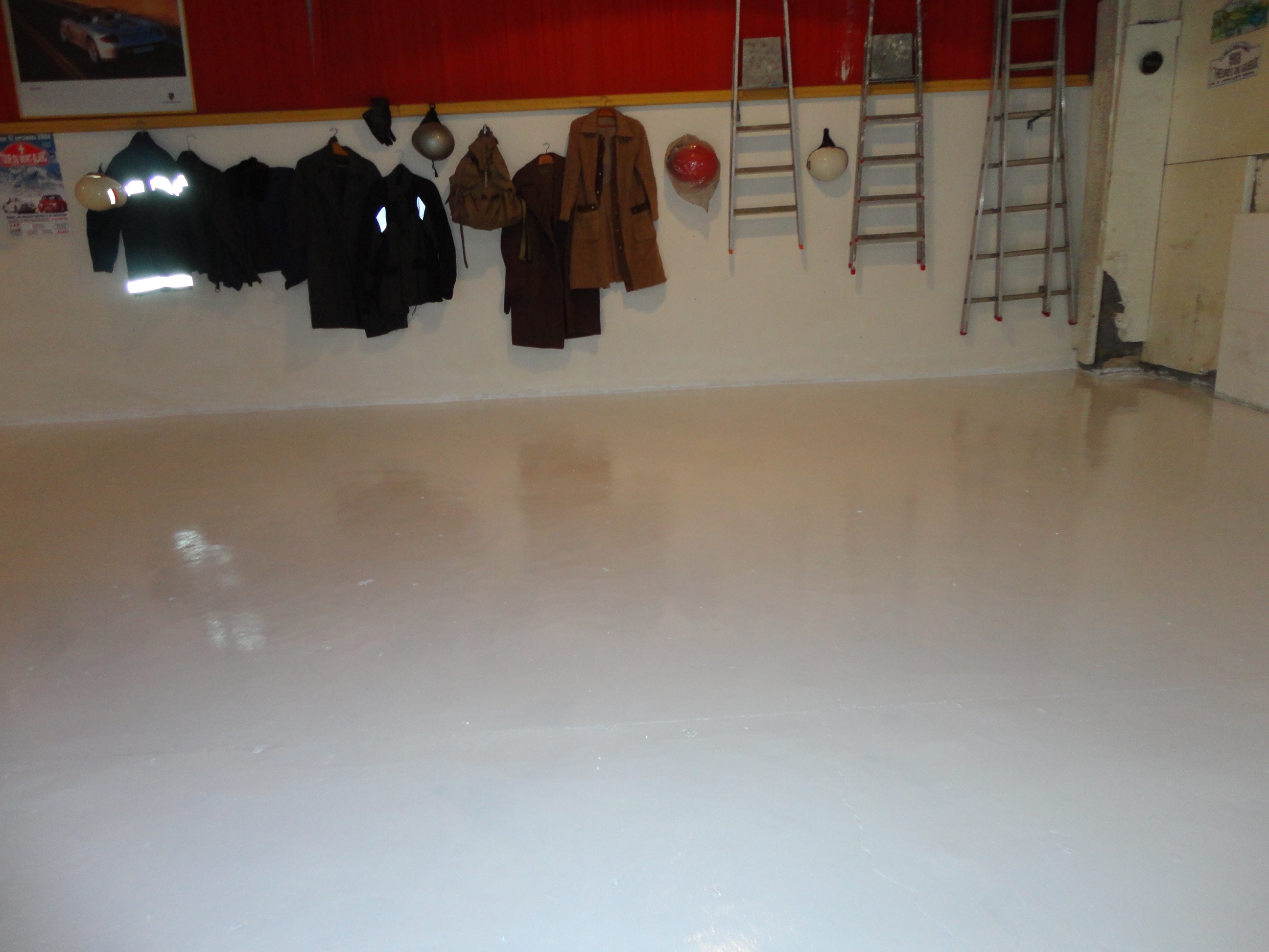

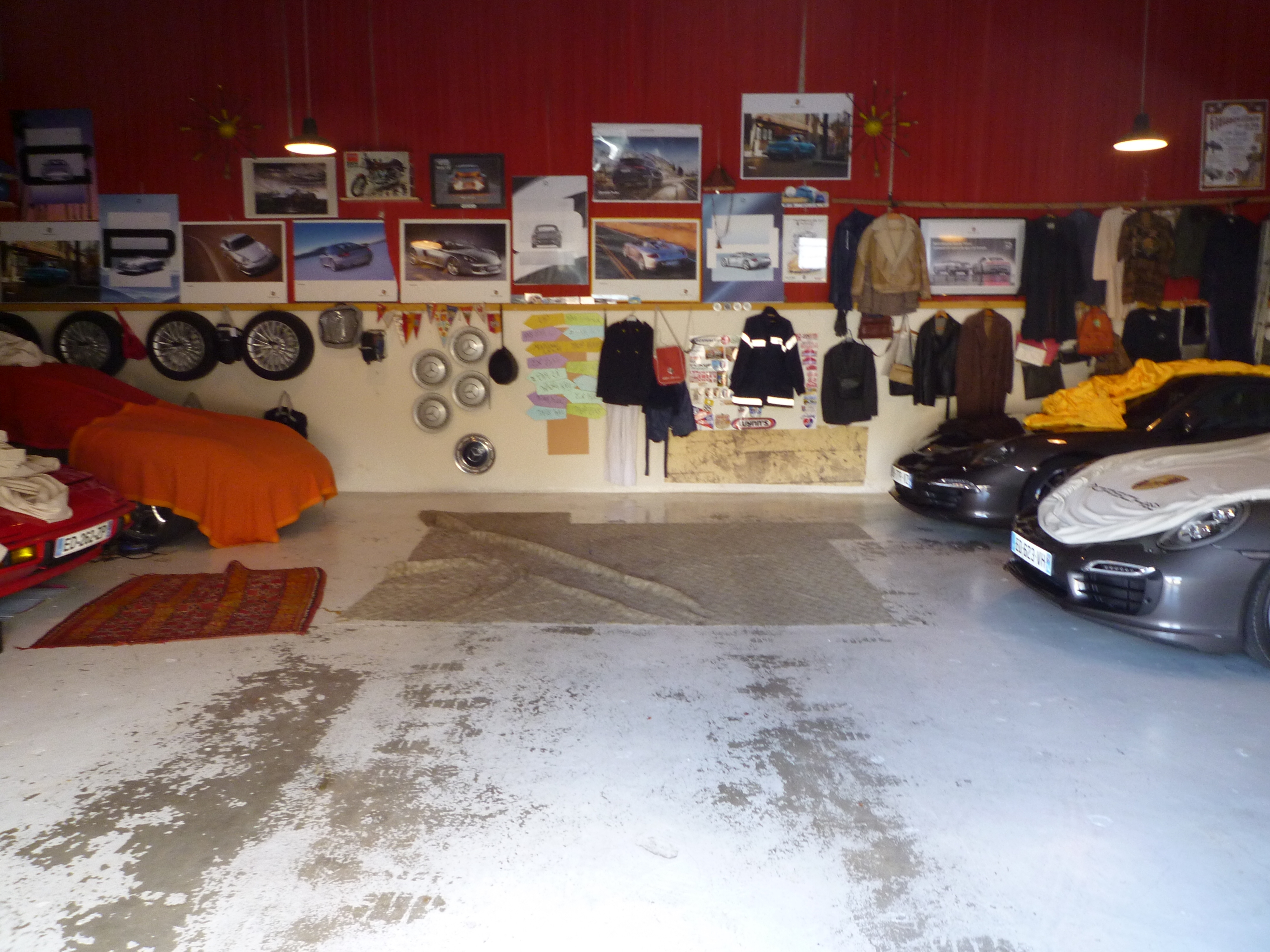

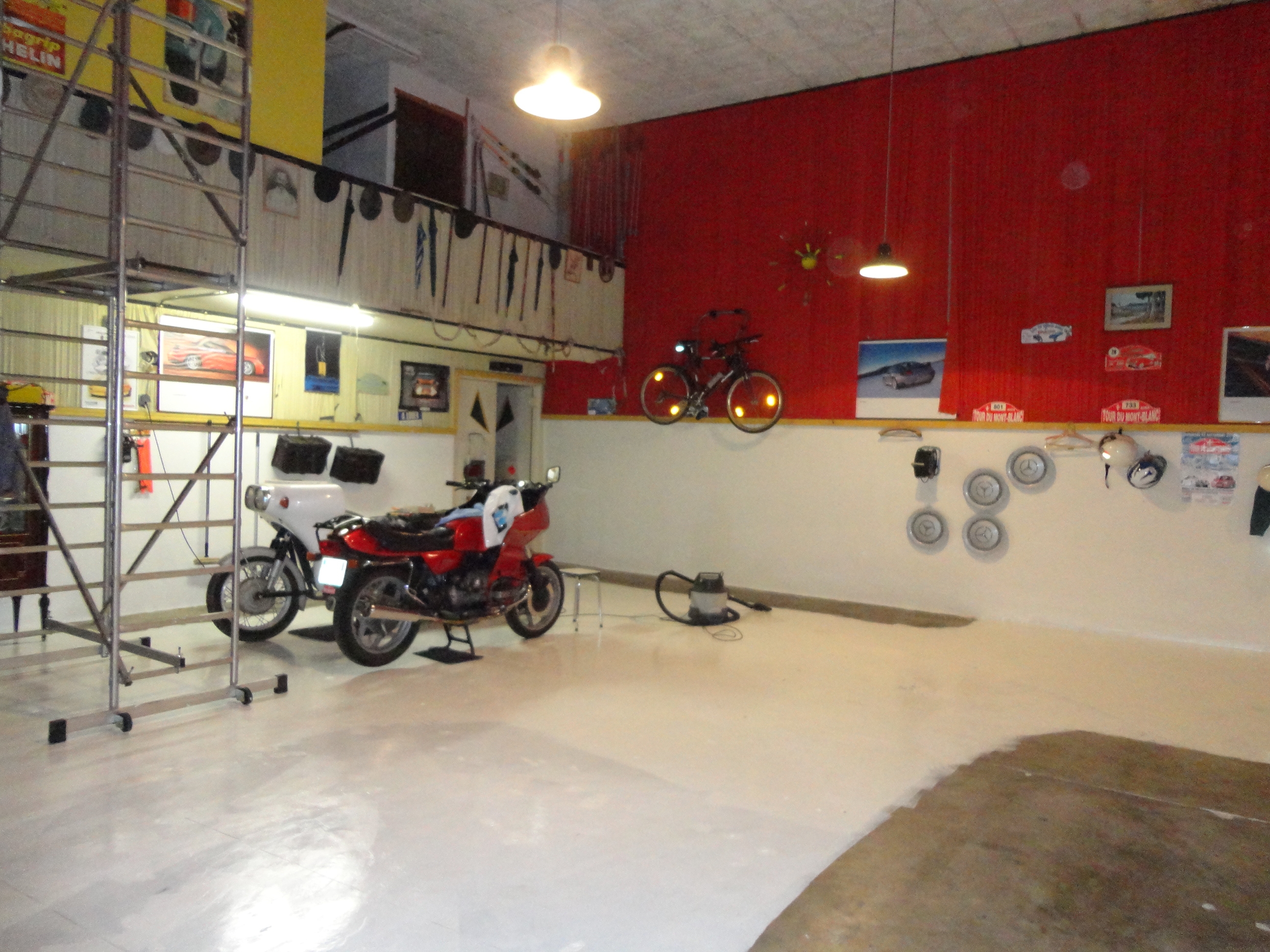

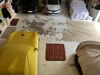

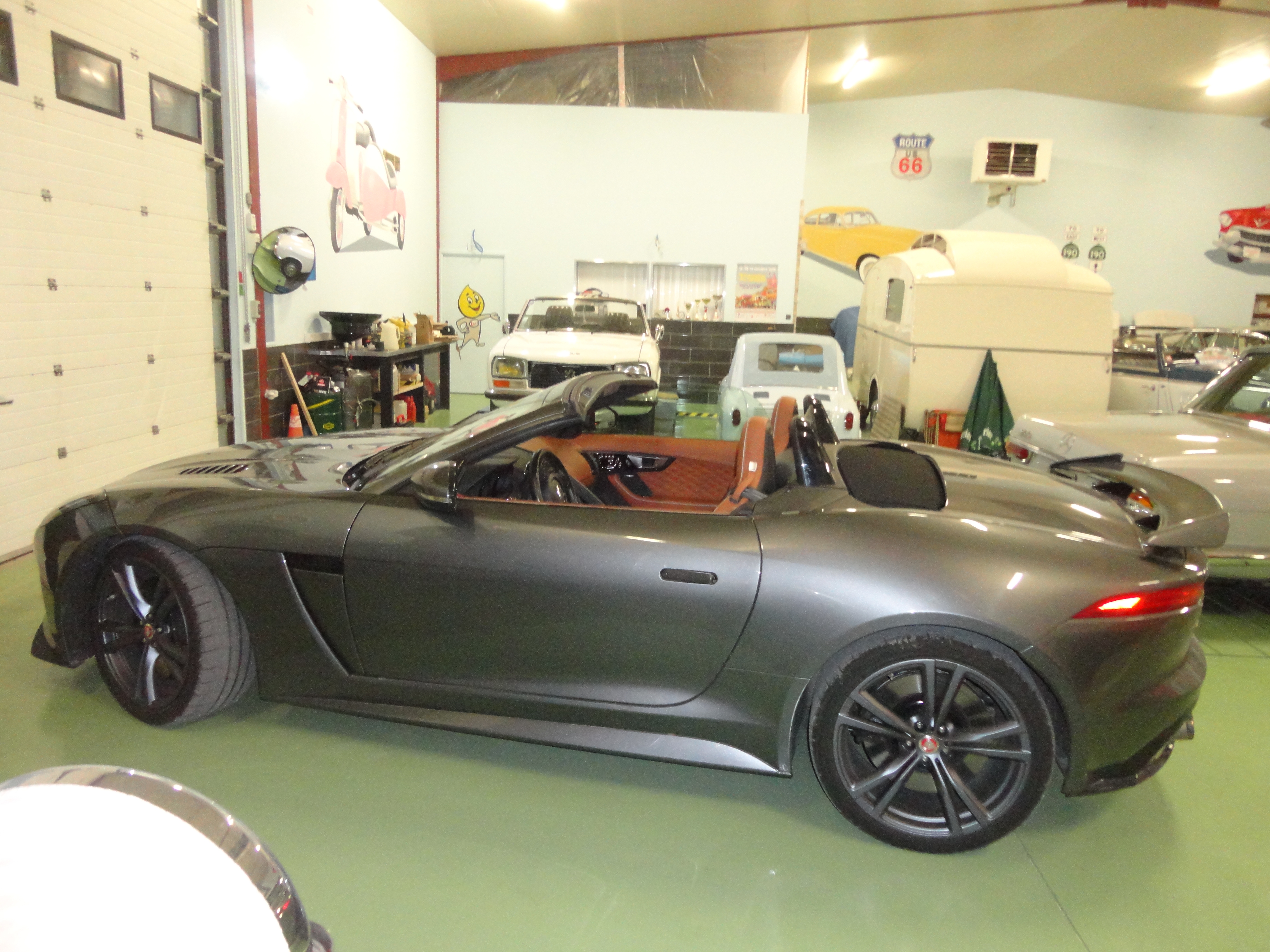

Auguste 362 Signaler ce message Posté(e) le 15 août 2024 Pour le sol, je suis parti sur un béton glacé en surface, très beau mais gris. Je n'ai pas voulu l'abîmer et ai mis une peinture spéciale (apprêt, 2 couches) dessus. Voici juste après et quelques années plus tard: un massacre. C'est moche mais tant pis, je ne veux toujours pas attaquer le béton. Ceci dit, un professionnel pourrait faire un meilleur travail sur cette base mais il faudrait que je vide le garage pendant au moins 15 jours. Pas possible. Citer Partager ce message Lien à poster Partager sur d’autres sites

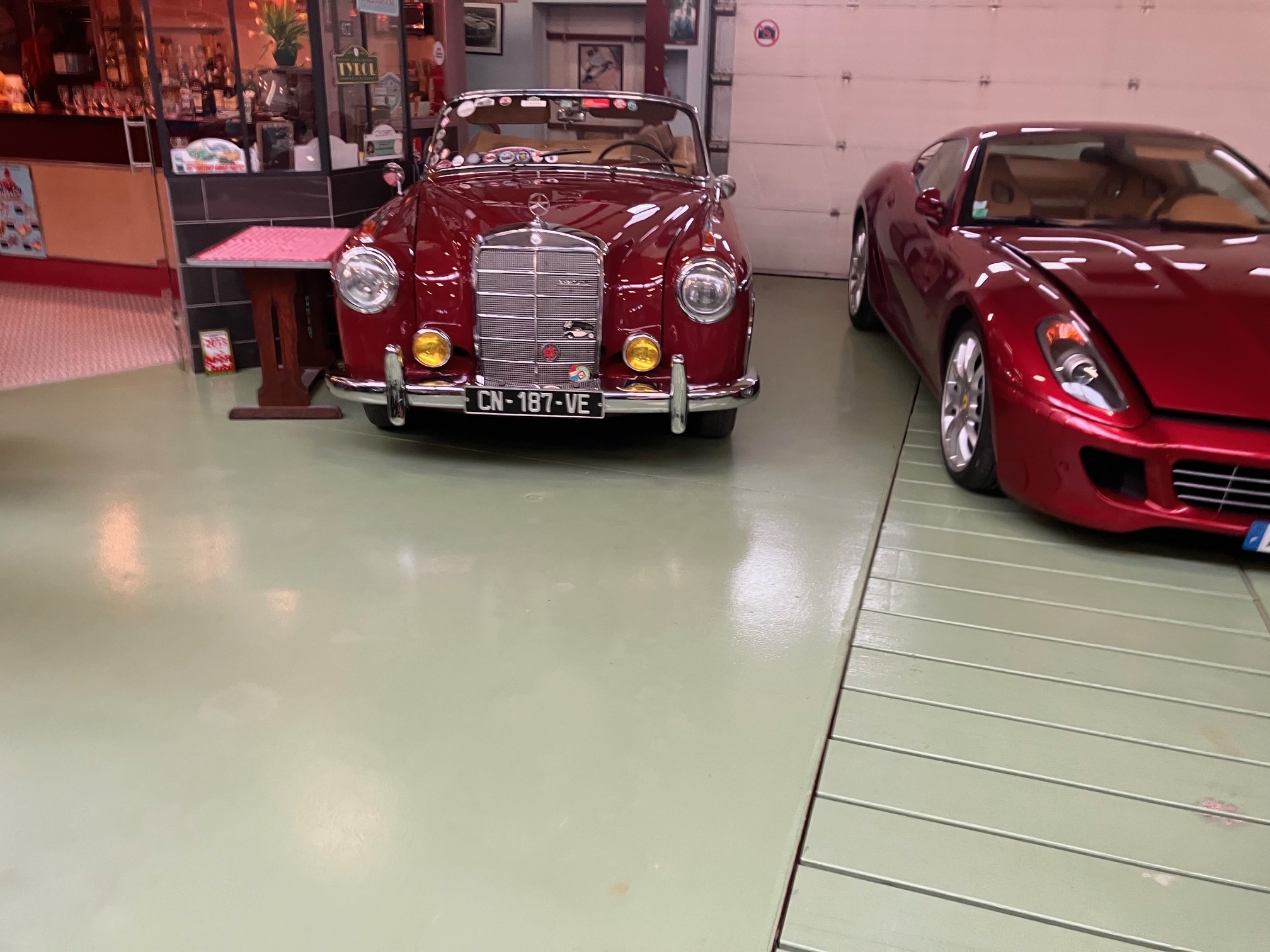

Auguste 362 Signaler ce message Posté(e) le 15 août 2024 Sinon, vous avez cela: (pas à moi) Ancien hangar à camions de 1000 m2 reconverti en garage et pièce à vivre avec bar d'époque, trompe l'œil aux murs. Exécuté par des peintres professionnels et artistes. Ne se visite pas. Pas d'automobilia, que des vraies voitures et des œuvres d'art. La peinture n'a jamais bougé ni sur le bois ni sur le béton qui a été acidifié avant. Prix en harmonie avec le résultat. Nettoyage fréquent et chaque tâche, quelqu'en soit l'origine est nettoyée immédiatement. Ma 450 SEL y séjourne et bave allègrement au sol. Heureusement, sans conséquences. Petit détail: aucun véhicule n'y rentre sans un lavage préalable sur l'aire de lavage installée devant l'entrée principale et séchage à la microfibre. La Ferrari et la Jaguar sont à moi et sont venues y passer un peu de temps sur invitation. La Mercedes (pas à moi) est totalement restaurée et roule très bien et fait des voyages étonnants genre 3000 km en 5 jours plusieurs fois par an. Jamais en panne. Citer Partager ce message Lien à poster Partager sur d’autres sites

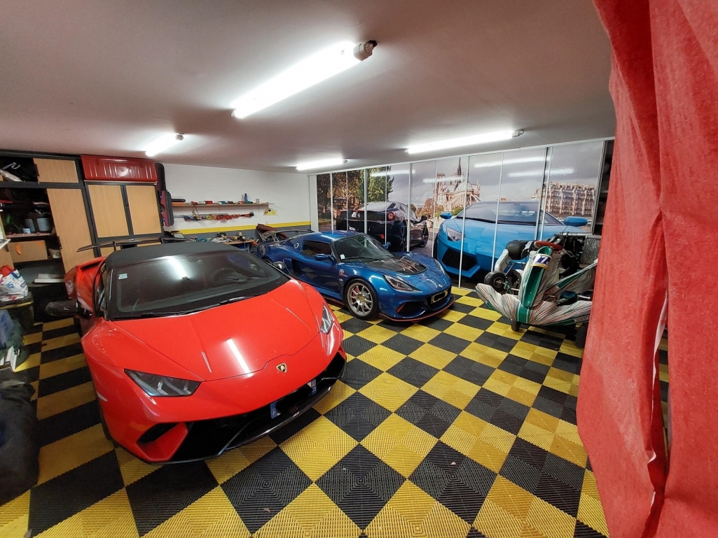

Eric77->83 2 279 Signaler ce message Posté(e) le 16 août 2024 ,j'ai les dalles depuis Mon futur ex garage ,j'ai les dalles depuis plus de 10 ans ,bon produit l'eau passe a travers garage presque toujours propre . Je pense faire les prochains garages dans le sud avec des dalles . Citer EX 360 Modena spider Rosso corsa / Ex NISSAN GTR R35 NISMO/ Mclaren 570 spider /et performante spyder Partager ce message Lien à poster Partager sur d’autres sites
Laurent 34 1 199 Signaler ce message Posté(e) le 16 août 2024 il y a 1 minute, Eric77 a dit : ,j'ai les dalles depuis Mon futur ex garage ,j'ai les dalles depuis plus de 10 ans ,bon produit l'eau passe a travers garage presque toujours propre . Je pense faire les prochains garages dans le sud avec des dalles . Ben moi j'aime bien les dalles aussi 🙂 Ça cumule pas mal d'avantages, même si le rendu (selon certains) est moins prestigieux que d'autres types de finitions... mais niveau entretien c'est top, et ça peut aussi se personnaliser facilement, pour un coût minime. Citer -- Les folies sont les seules choses qu'on ne regrette jamais -- Oscar Wilde Partager ce message Lien à poster Partager sur d’autres sites

Grenadine 671 Signaler ce message Posté(e) le 16 août 2024 Vous avez des références pour les dalles ? Citer "Take the risk or loose the chance" Partager ce message Lien à poster Partager sur d’autres sites
Eric77->83 2 279 Signaler ce message Posté(e) le 16 août 2024 il y a 42 minutes, Lacouelle a dit : Vous avez des références pour les dalles ? https://www.oreca-store.com/dalles-de-sol-garage-ou-atelier-redspec-par-6-1-m.html?gad_source=1&gclid=CjwKCAjw8fu1BhBsEiwAwDrsjM0n_4HKXNqrwFJ2nEWFoWSMGt7IUj74bk1-WfPwIyA945VP-A3YXRoC3YYQAvD_BwE Tu as 10% a la commande pour un anniversaire 😉 Citer EX 360 Modena spider Rosso corsa / Ex NISSAN GTR R35 NISMO/ Mclaren 570 spider /et performante spyder Partager ce message Lien à poster Partager sur d’autres sites
33manu 4 056 Signaler ce message Posté(e) le 16 août 2024 (modifié) Il y a 4 heures, Lacouelle a dit : Vous avez des références pour les dalles ? https://www.swisstrax-europe.com/les-produits-swisstrax/dalle-de-sol-smoothtrax-pro/ Ils font régulièrement des promos 🙂 @+ Modifié le 16 août 2024 par 33manu Citer Partager ce message Lien à poster Partager sur d’autres sites
