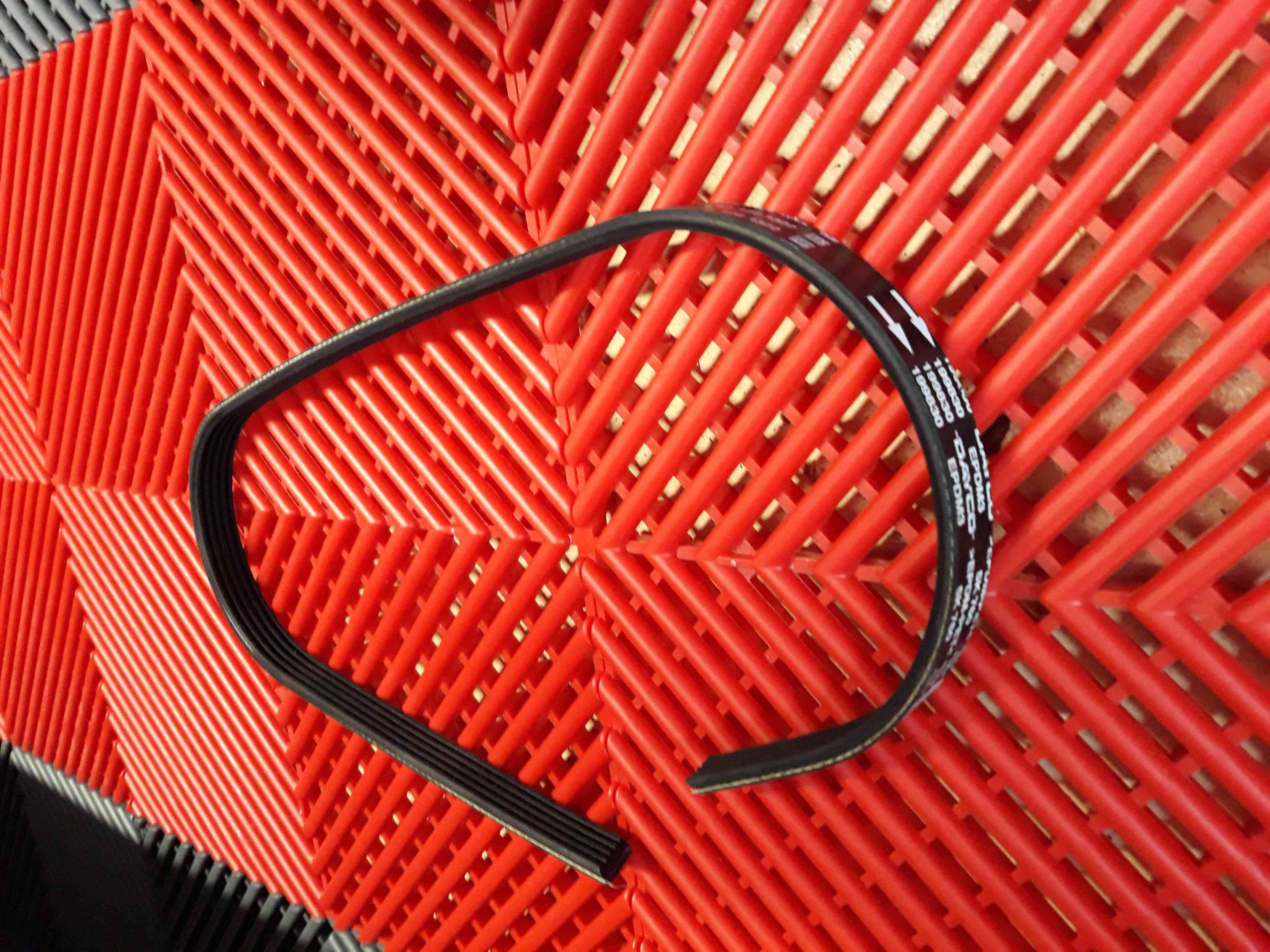

3 hours ago, philF355 said:
Mon raisonnement est le suivant:
- le groupe de clim grippe. Il y a ce bruit du métal qui grippe, peut être le roulement ou les pistons
- la courroie ne tourne plus mais est tirée en rotation par la poulie d'entrainement du vilebrequin ( qui n'arrive pas a l'entrainer ), d'ou la fumée.
- la courroie est très marquée sur environ 100 à 120mm de long. Le reste est nickel. Les traces qu'on voit dessus sont peut être dûes à cette poulie d'entrainement qui a tourné
   a l'intérieur de la courroie fixe et tiré dessus , à la limite de la rupture sans la casser pour avoir cette trace en travers et assez profondément pour que les traces de cette poulie
   ressortent sur l'autre coté de la courroie.
Vous en pensez quoi ?
Imaginable ou farfelu ?
Ah mais si tu nous avais dit d'entrée tout cela au sujet de la courroie de clim, on aurait deviné tout de suite ce que tu avais déjà trouvé par toi-même 😉
Donc comme le dit Alain, en attendant de démonter le compresseur, rouler avec la clim désactivée, ou pour être sûr de ne rien casser tu retires la courroie (en la coupant au pire), vu que de toute façon elle semble avoir souffert au moment où le compresseur s'est grippé.

il y a 24 minutes, Toscano a dit :
Il faut que je vérifie avant de la couper,  mais j ai cru voir qu elle repart de l autre côté du moteur et qu elle entraîne autre chose. Peut-être la pompe a eau et/ou  l alternateur.

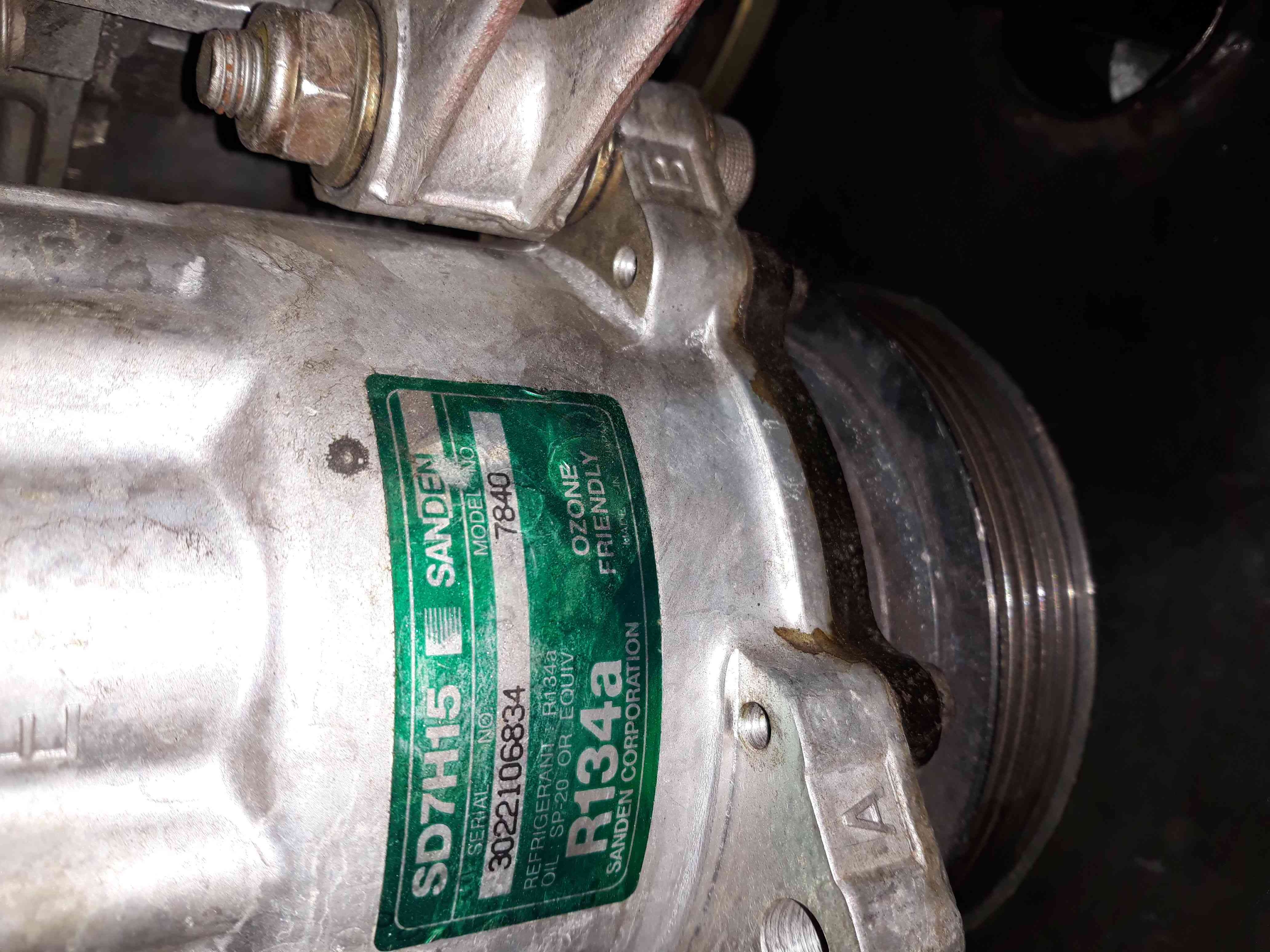

Bon, la conclusion est là .........
Merci @Trois cinquante cinq, merci @Toscano, merci @nounou, merci @33manu
Le coupable de cette mauvaise fin de weekend du Vigeant et sa complice....
Le compresseur de clim était bien grippé. Impossible de la faire tourner, même avec une clé de 13.
Comme Alain @Trois cinquante cinq me l'a dit , un coup de cutter sur la courroie , et c'est reparti, bien évidement sans clim, mais plus de bruit, plus de fumée.
Par sécurité , j'ai enlevé le fusible de clim. Donc quelques travaux en prévision.
Ah, ces divas, toujours un caprice dans la boite à gant !!!
Merci pour votre aide

Il y a 3 heures, philF355 a dit :

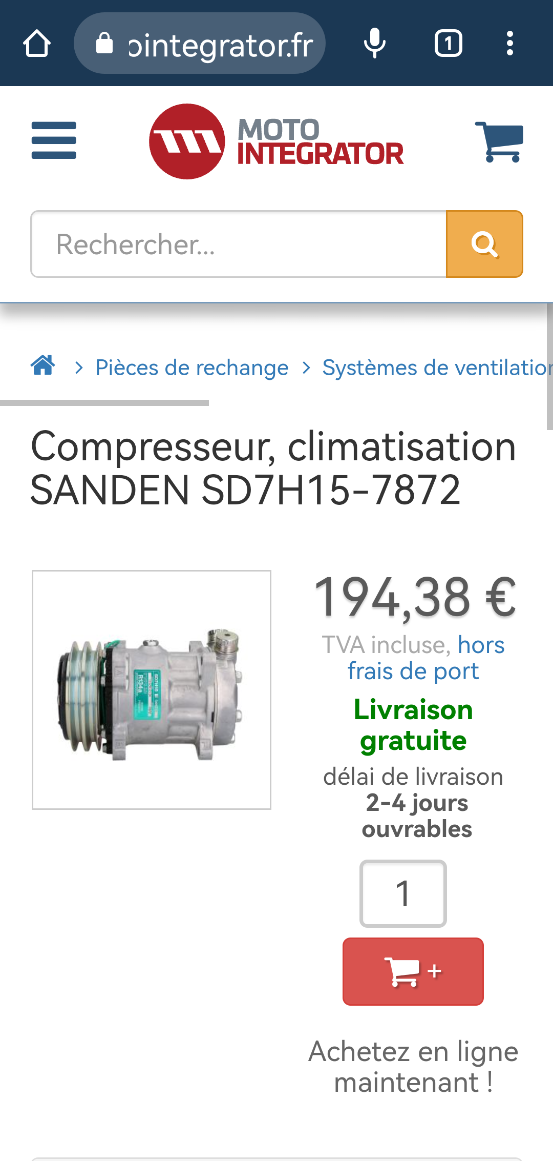

SD7H15, pas besoin d'aller chez eurospare et de payer le prix fort.
La base de ce compresseur se trouve  sur de nombreuses autos de cette époque (pigeo308. Citron Xara à etc) 😏
A part la poulie (que tu récupère sur le tiens, c'est celui qu'il te faut 😉
Modifié par nounou

Il y a 3 heures, nounou a dit :
Effectivement il doit y avoir 700€ d'écart avec les britons.
A voir pour les connecteurs.
Ferrari 308 GTS
nounou
il y a 10 minutes, philF355 a dit :
Avec 700 je ne pense pas que tu en aies assez.
Les connections gaz sur la culasse sont identiques. Pour la partie elect au pire tu récupère ton électro- aimant en même temps que la poulie.
Modifié par nounou

Il y a 19 heures, Toscano a dit :
Bravo @philF355 et merci pour ton retour d'expérience. Seulement 200€ pour un compresseur neuf me semble très intéressant,
Non, 200€ pour un seden, mais pas celui d'une Ferrari qui a quand même quelques particularités.
J'en ai trouvé un dans une concession en Gironde, excuses moi ...........dans une concession agricole qui fait du ........FORD
C'est exactement le même que celui qui était monté sur un tracteur Ford des mêmes années
Au niveau prix , on avoisine les 600€ avec le flacon d'huile d'huile , moins cher que chez nos amis britons !!!!
