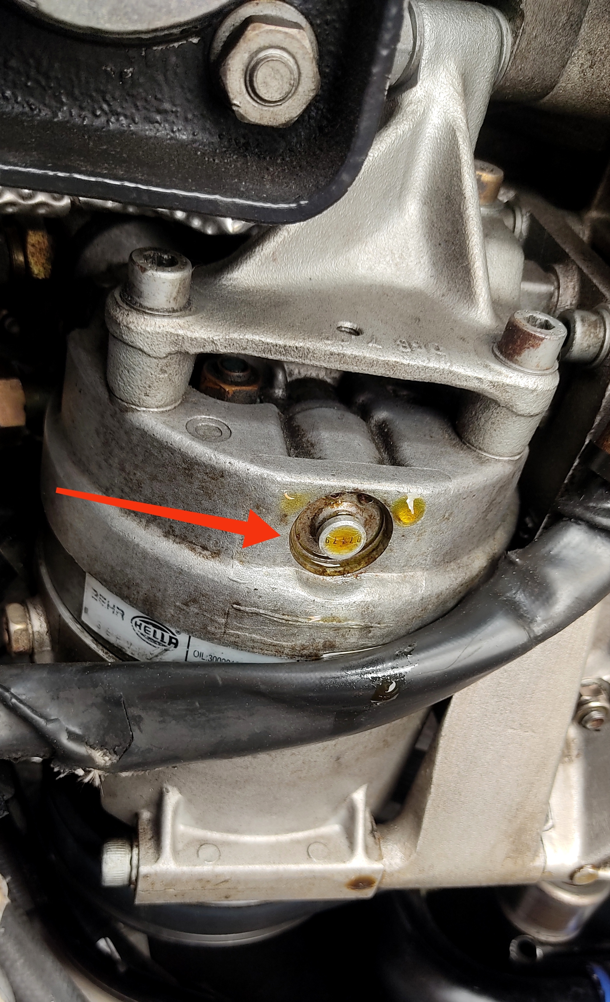

philF355 1 089 Signaler ce message Posté(e) le 22 octobre 2023 Il y a 21 heures, tifosi101 a dit : Excellente remarque 👍👍 J'ai récemment traité la fuite du mien (130 euros pour faire changer la soupape qui laissait fuir sournoisement l'huile interne du compresseur) : C'est sur qu'il faut mettre ca dans la liste de ce qu'il faut vérifier, surtout avec nos routes surchauffées de l'été !! Citer Partager ce message Lien à poster Partager sur d’autres sites
nono17 78 Signaler ce message Posté(e) le 23 octobre 2023 La bête a été facile à sortir ? Citer Partager ce message Lien à poster Partager sur d’autres sites
philF355 1 089 Signaler ce message Posté(e) le 23 octobre 2023 Il y a 4 heures, nono17 a dit : La bête a été facile à sortir ? Très facile sur une F355, tu enlevés les carters de dessous et le compresseur est là, juste devant tes yeux sur l'avant gauche du compartiment moteur Citer Partager ce message Lien à poster Partager sur d’autres sites
Jean66 2 484 Signaler ce message Posté(e) le 23 octobre 2023 Pour info, Une parenthèse en passant sur la mienne, elle ne tenait pas plus d'un mois, après 3 recharges, et impossible de trouver le problème, malgré les traceurs et tout le bazar, la machine ne trouvait aussi aucun problème, et c'est le petit apprenti du garage en branchant les tuyaux, qui ces rendus compte je ne sais comment que c'était la VALVE de chargement qui était fuyard, ça se remplace en trente secondes comme une de roue, et après RAS, la clim a fonctionné parfaitement 😉 Citer La passion ne vaut que si elle est partagée 😃 https://www.ferrarista.club/ferrari-articles/achat-et-revente_4/essai-longue-durée-la-ferrari-308-gtb-qv-de-jean66-r642/ Partager ce message Lien à poster Partager sur d’autres sites
nono17 78 Signaler ce message Posté(e) le 24 octobre 2023 Il y a 19 heures, philF355 a dit : Très facile sur une F355, tu enlevés les carters de dessous et le compresseur est là, juste devant tes yeux sur l'avant gauche du compartiment moteur Merci 🙂 Citer Partager ce message Lien à poster Partager sur d’autres sites
