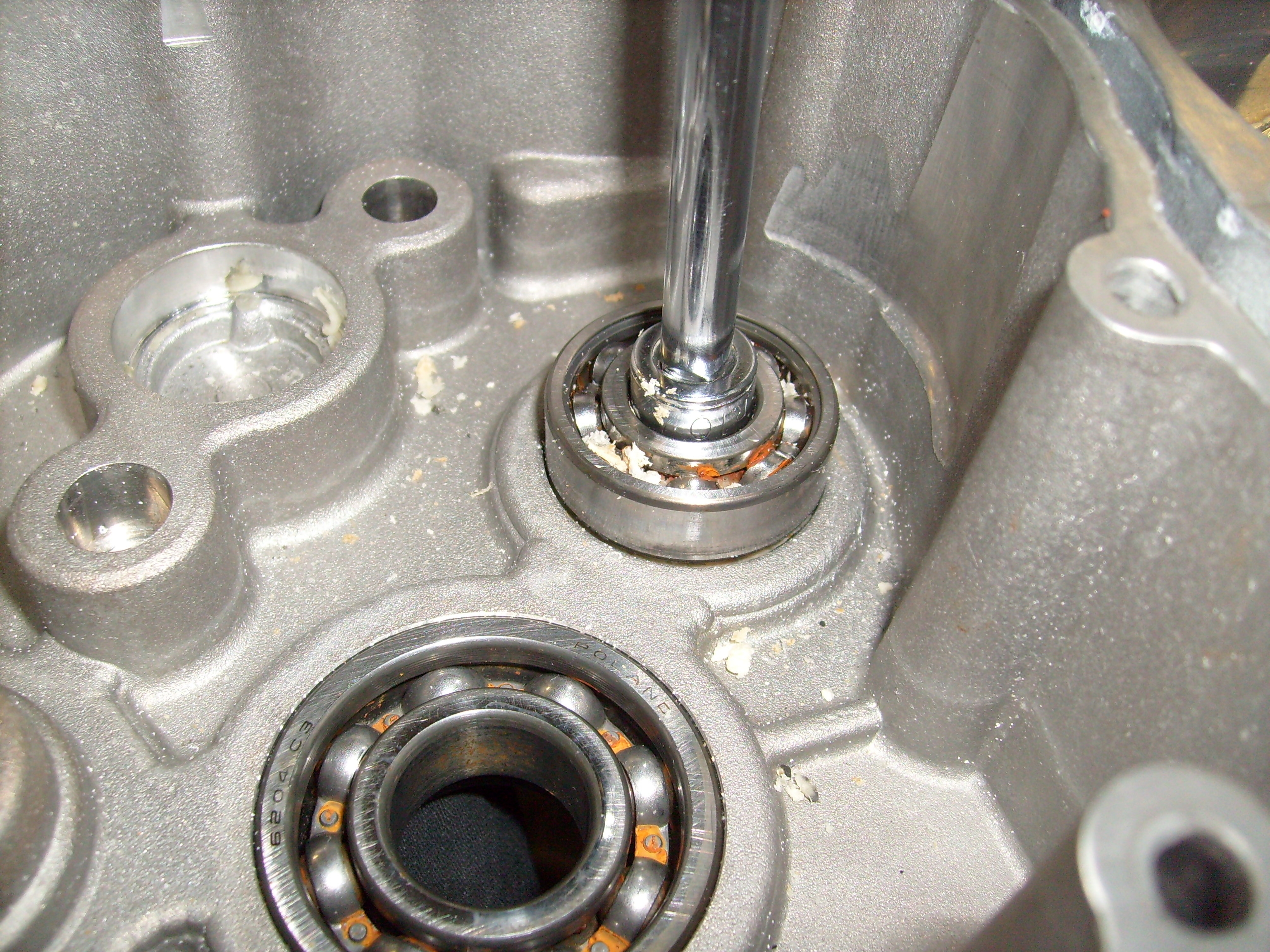

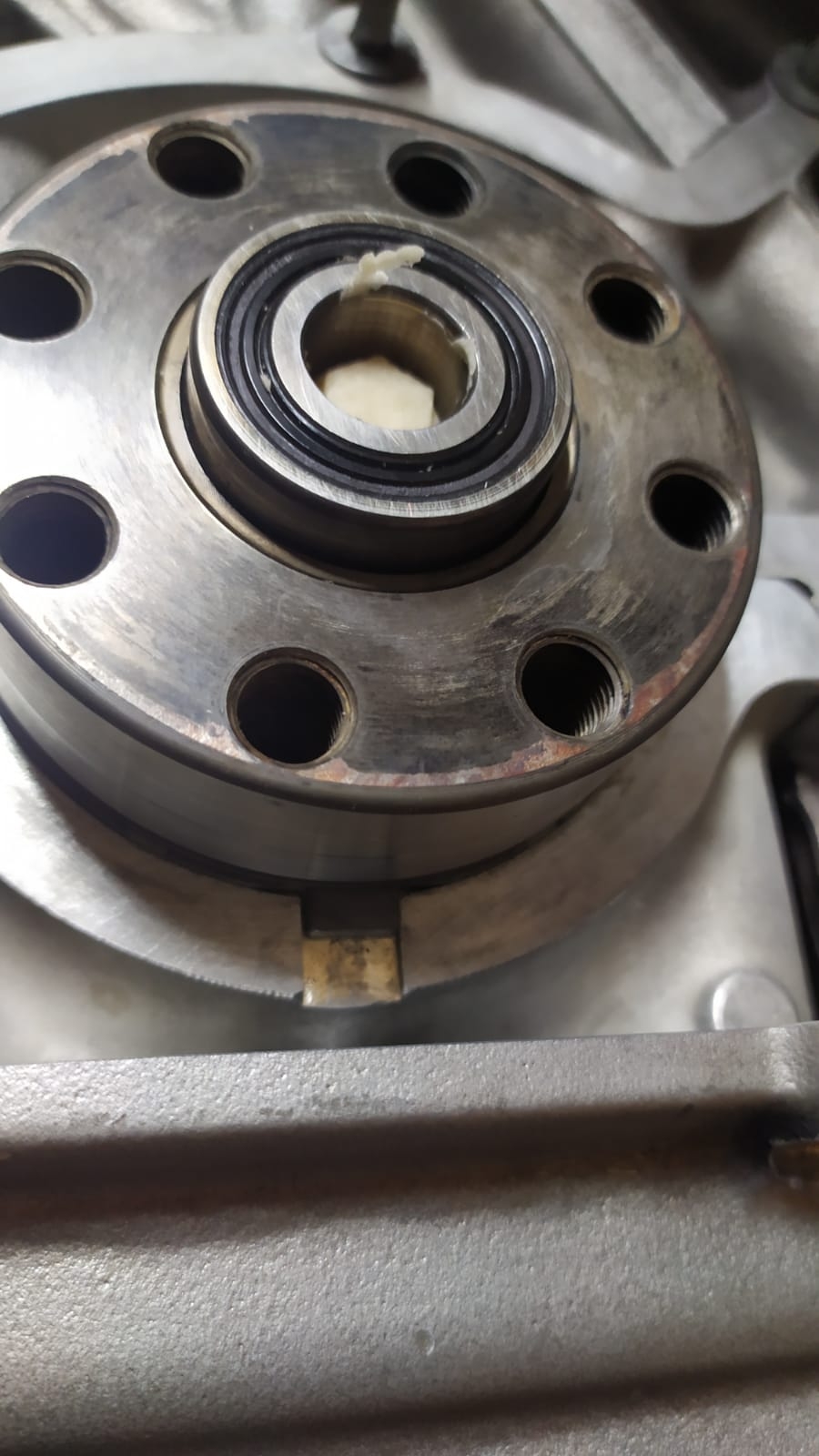

Voici une méthode pour sortir le roulement en bout de vilebrequin, dérrière le volant moteur.
Cette méthode est sans haine et sans violence, juste avec la douceur d'une tranche de main de mie !!!
Je n'en ai pas trouvé de marque Facom, alors j'ai pris une marque quelconque, ça fait l'affaire.

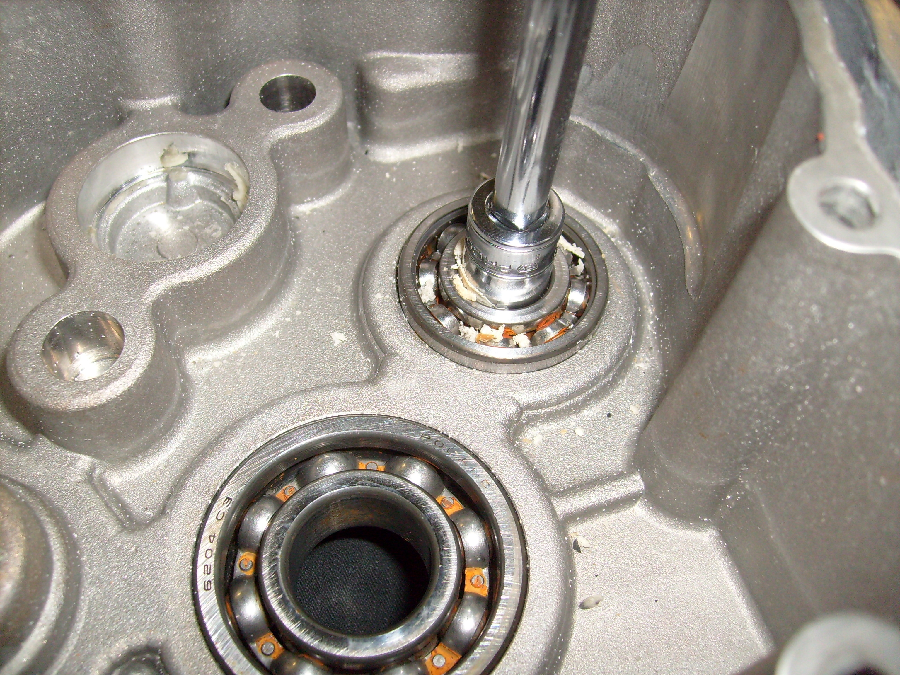

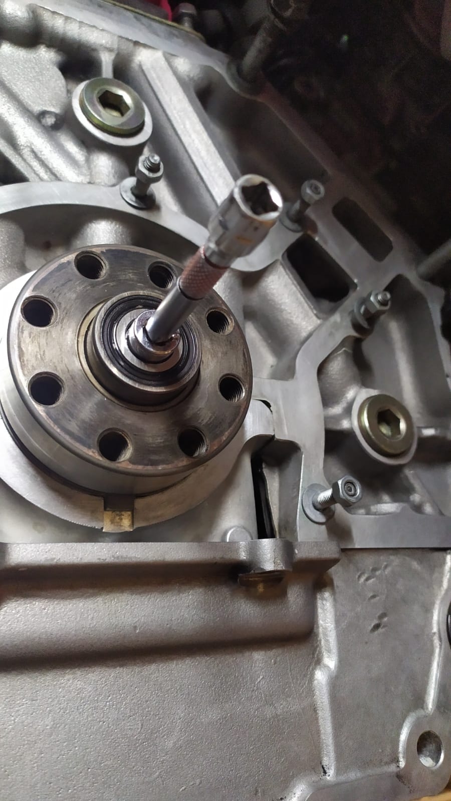

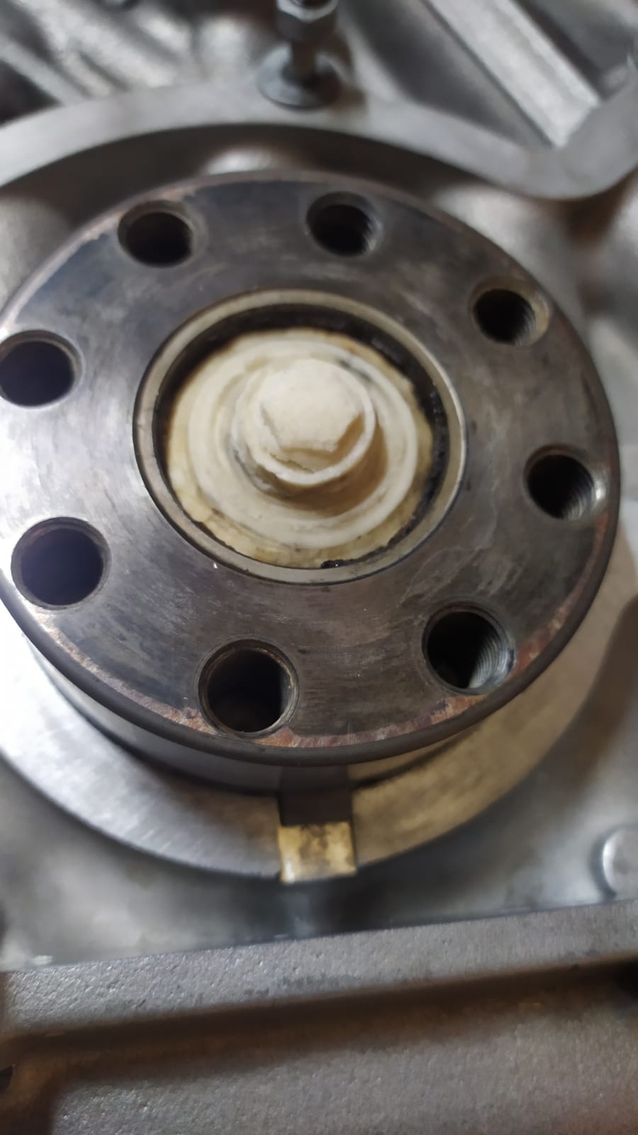

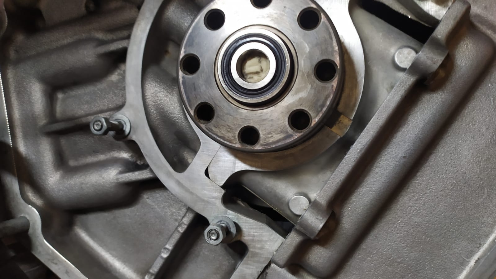

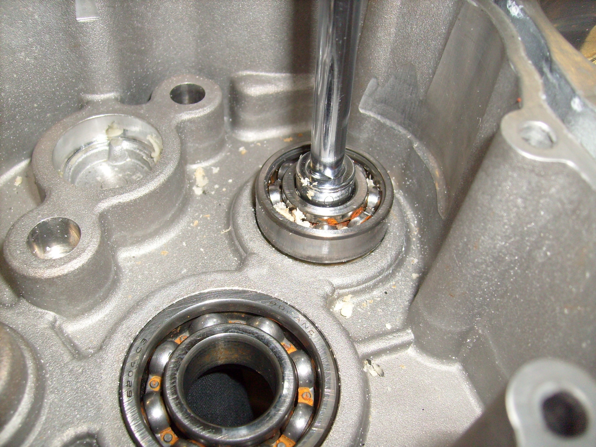

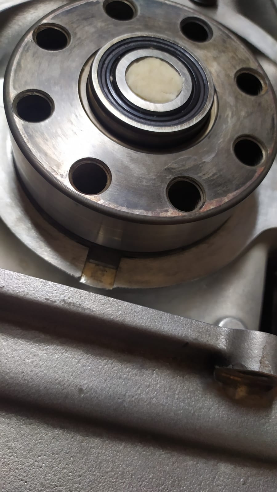

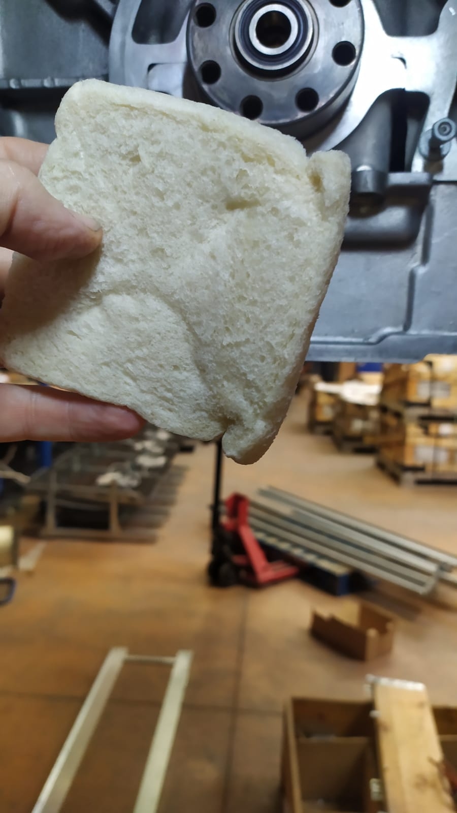

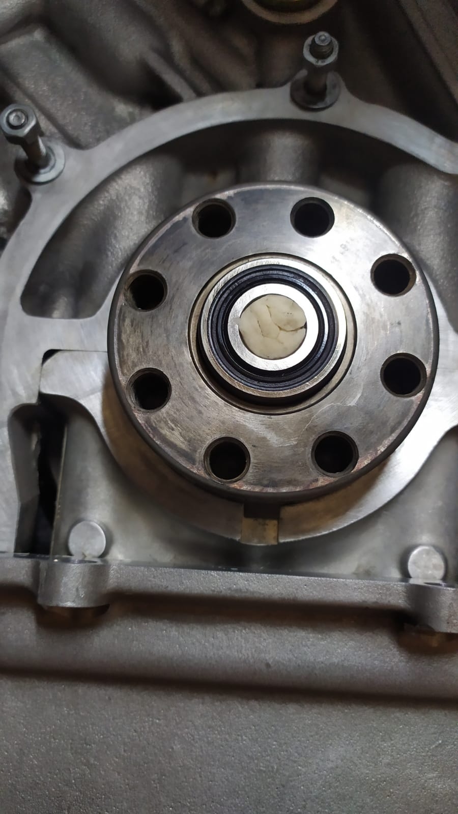

On commence par remplier l'axe du roulement de mie de pain jusqu'à ne plus pouvoir en ajouter et en appuyant avec le doigt.

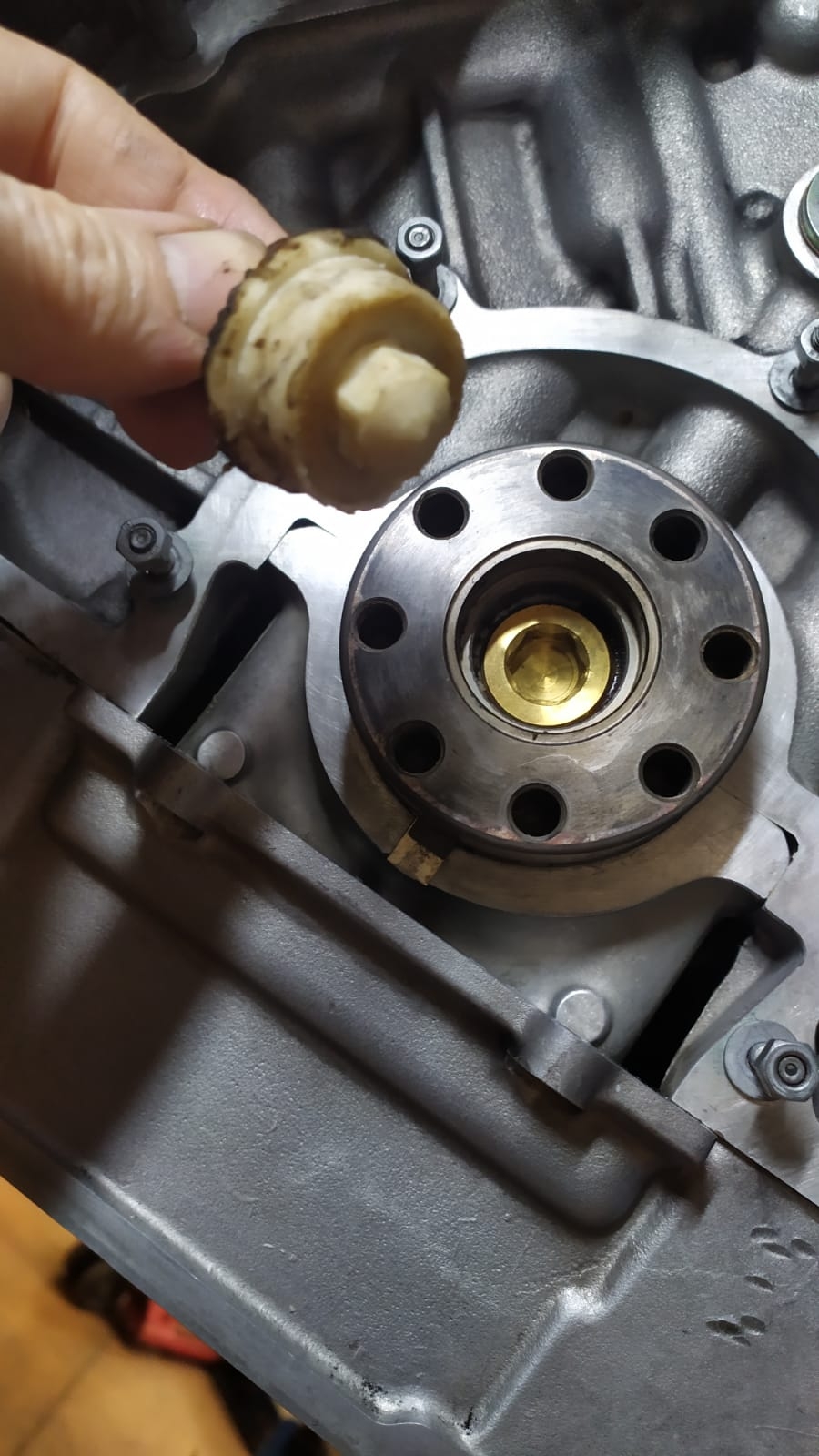

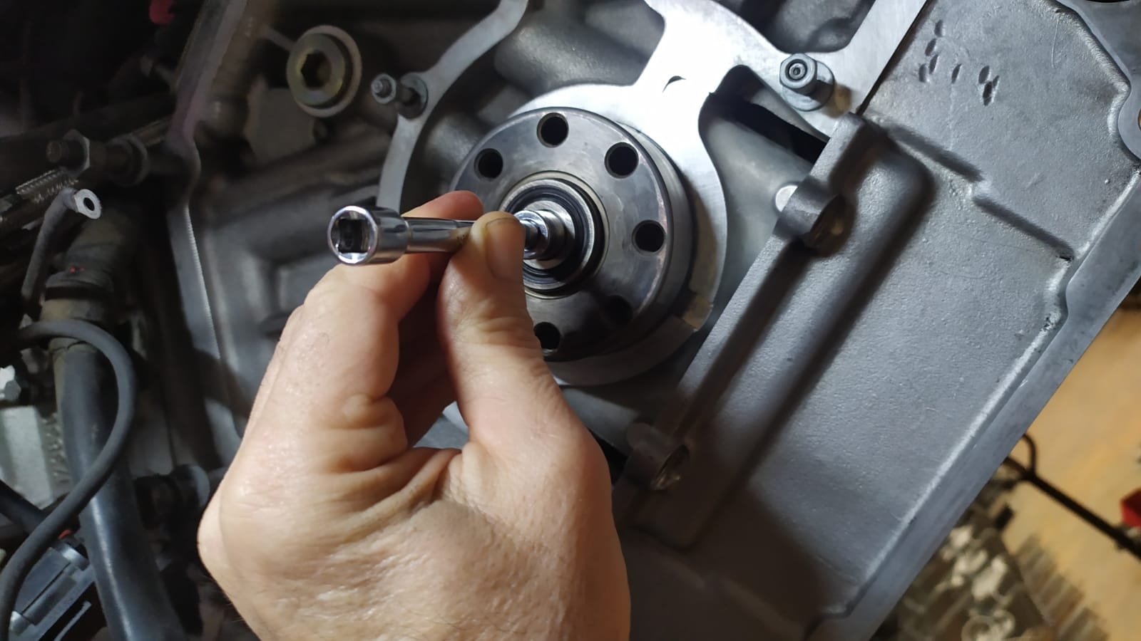

Prerndre alors une douille de 10mm et frapper dessus avec un marteau, remettre de la mie de pain dans l'axe du roulement et continuer ainsi jusqu'à extraire le roulement

Très bonne méthode. C'est aussi de cette façon que j'ai sorti le roulement-pilote quand j'ai remplacé l'embrayage sur ma 550. Il faut mettre une sacrée dose de mie de pain avant que le roulement ne commence à sortir!
michel3482
un vieux truc connu des anciens , mais qui ne fonctionne qu'avec des roulements "etanches"
fguillem
j'en ai retiré aussi des non-étanches sur un carter de moteur de kart 125 à boite de vitesses

ce qui fonctionne à 100 % sur,  c'est de chauffer le demi carter avec un decapeur thermique , le roulement tombe tout seul .
