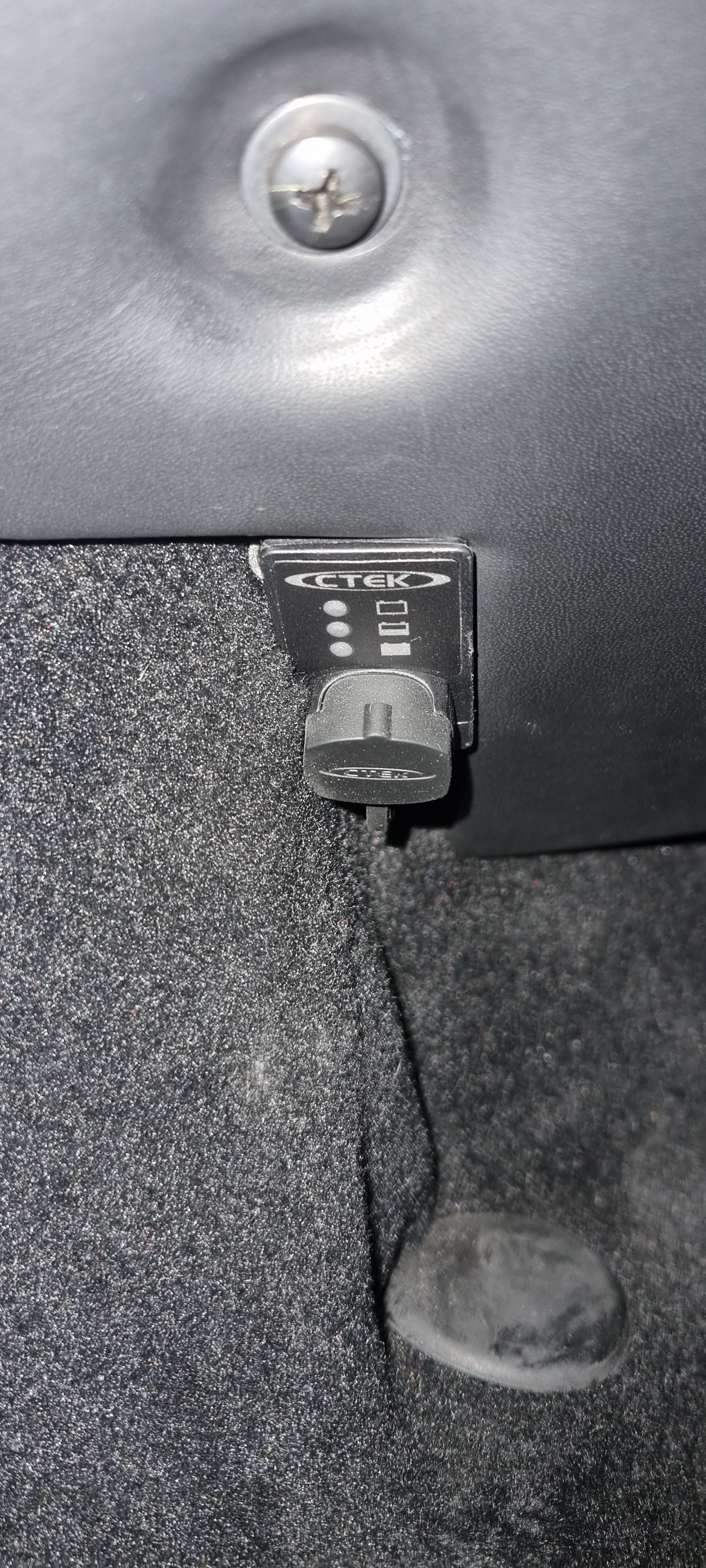

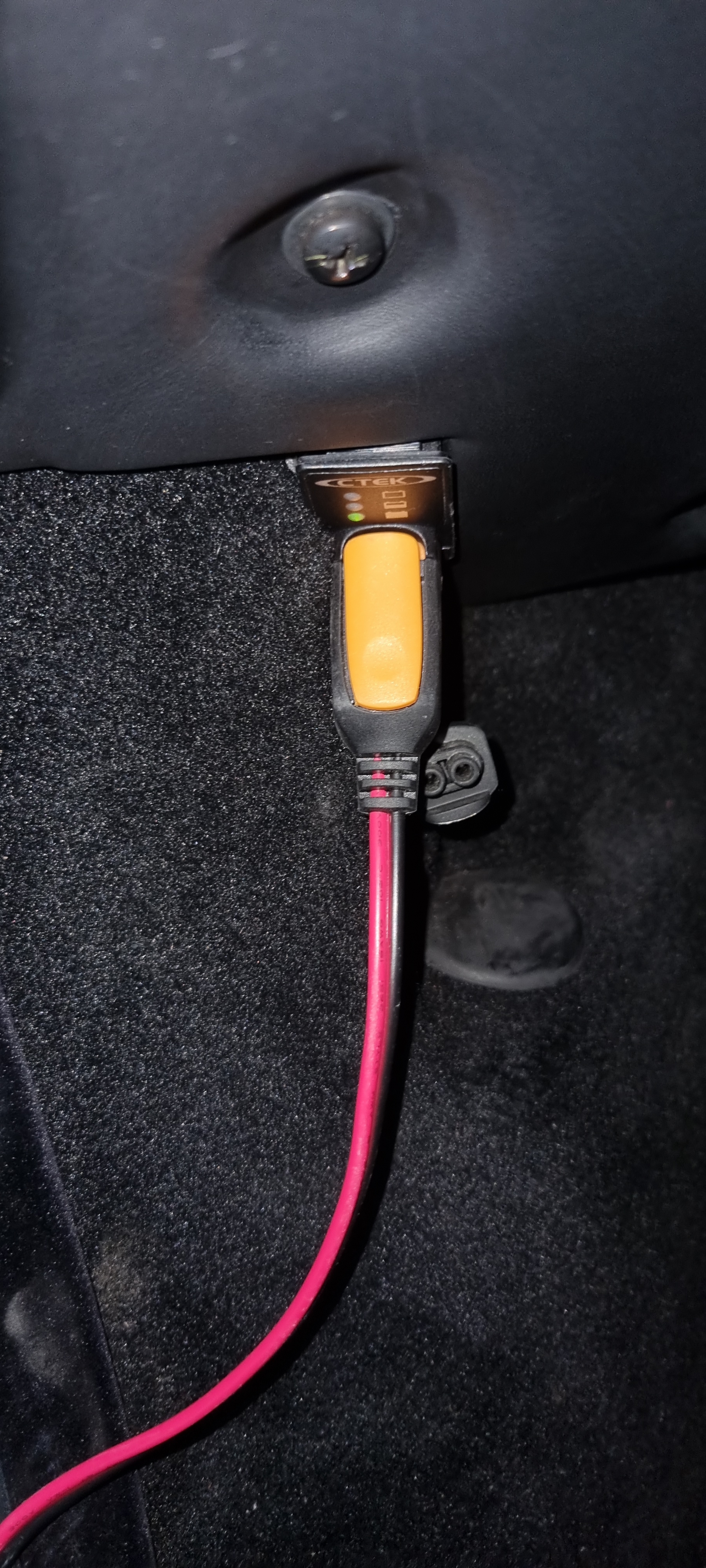

Mettre deux cordons avec oeillets sur la batterie qui sortent sur une prise rapide C-Tek.  Je précise que l'embaout avec els oeillets est dans la boite du C-Tek en série.
Une fois installée sur la batteire, cette ralonge est visible et accessible au dessus de l'espace des pieds du passager.

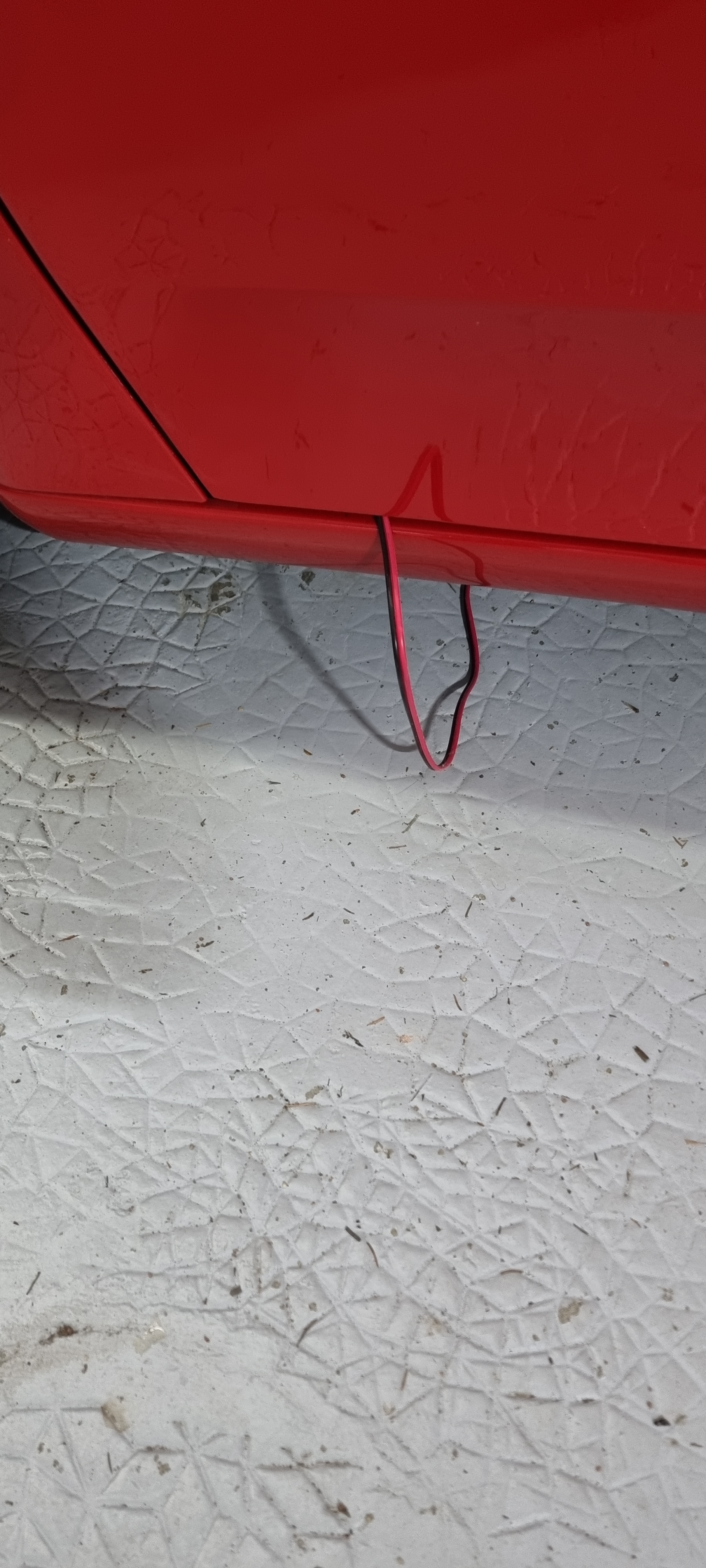

Quand je rentre de la balade, je tire l'autre partie de la prise (celle raccordée au C-Tek) jusqu'à cet embout puis je clique.
Et je ferme la porte puisque les joints sont prévus pour passer un fil électrique sans que ça ne pose le moindre problème.
Enfantin et pour moi, indispensable.

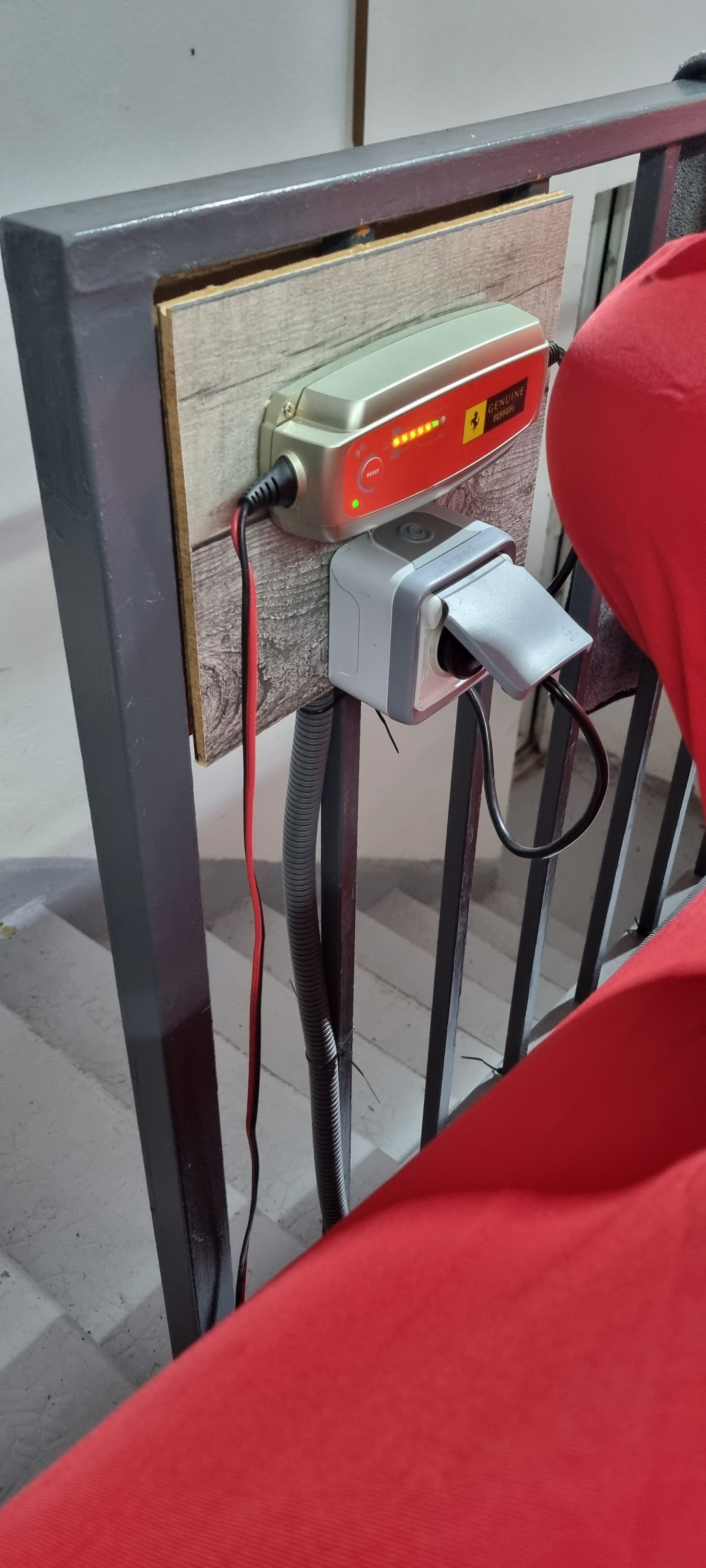

et si tu prends une rallonge de 2,00m, tu peux même fixer ton Ctek au mur à côté de ta voiture et le cordon passe par une fenêtre ou basse porte…
https://www.louis-moto.fr/fr/ctek-cable-rallonge-confort-connect-10002715?filter_article_number=10002715
Toubar
il y a 38 minutes, Giallo-54 a dit :
Si tu es motard, tu as sans doute un compte sur Louis Moto.
Sinon crée en un, le Ctek Mxs5,0 est à 80,78€ livraison gratuite en France.
https://www.louis-moto.fr/fr/chargeur-de-batterie-ctek-mxs-5-0-10002718?filter_article_number=10002718
C'est ce que j'ai fait.

Pas tout à fait: je branche directement le cable avec la prise Ctek sur la batterie:https://amzn.eu/d/74bGY9y
Toubar
La longueur de 1,5m permet de placer la prise à gauche à proximité de la porte: facile à connecter/deconnecter quand tu es assis au volant!
