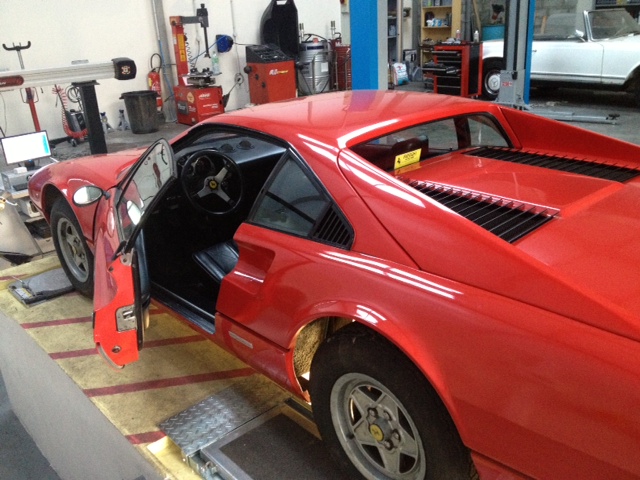

Je suis passé cet après-midi au garage pour prendre des nouvelles de ma 308... Ils n'ont malheureusement pas encore eu trop le temps de la regarder en détails mais j'ai pu faire quelques photos sur le pont et effectivement c'est pas vraiment nickel là dessous... je le savais déja mais c'est pas beau à voir.
TripleBlack®
aaahhhhh, des photos !
oui c'est dans l'état que mentionnait Raph308 c'est à dire que cette voiture a été stocké dans un endroit humide. Je n'avais jamais vu des support moteur aussi attaqués...
Tu devrais prévoir d'enlever la plaque centrale (qui est riveté et collé avec un espèce de goudron sur les bords) et faire un traitement corps creux ou du moins une restauration de tes longerons...vu l'état...rien de dramatique ne panique pas mais bon quand on voit le dessous, on imagine ce qui n'est pas visible (intérieur de porte et carrosserie) n'hésite pas à poster.

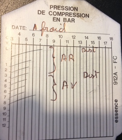

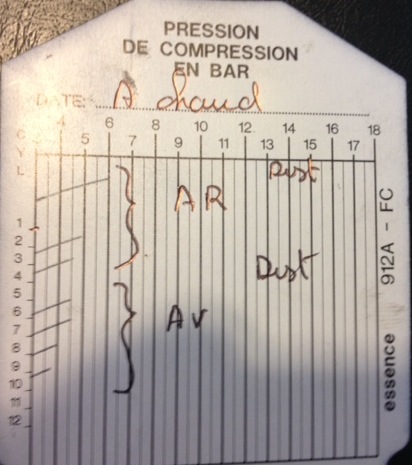

Des nouvelles de ma 308 qui est toujours dans les mains de mon garagiste. J'ai le présentiment que je ne vais pas la récupérer avant longtemps. Le moteur ne semble pas bien en forme et il commence à me parler d'une réfection complète à la vue des compressions qui paraissent faibles. Deux des cylindre ont des taux à 0 à chaud et il attend de voir si le régalge du jeu des soupapes va changer quelquechose.

D'ou l'intérêt de prendre les compressions "avant". C'est sur que maintenant c'est facile de le dire mais au vu du côté "je cache quelque chose mais je suis transparent", une expertise aurait permis de le voir.
Bon maintenant c'est fait... là, c'est une catastrophe tes compressions. Sache que les miennes étaient à ce niveau avant/après jeux aux soupapes et surtout avant réfection de mon moteur.
Dans ton cas, un spécialiste comme 33manu pourra te dire pourquoi ton moteur est si anémique et ce que tu risque de trouver à l'intérieur...

Je dirais comme Jephma elles font peur tes compressions. Tu es bon pour une réfection intégrale à mon avis.

désolé pour toi, j'espère que tu y étais prêt psychologiquement et financièrement. Encore une fois la démarche ne me choque pas, si tu penses garder ta 308 longtemps, tu seras le premier bénéficiaire des soins qui lui seront apportés. J'espère quand même que le bloc n'est pas trop amoché. Possible que ce soit "juste" un problème de joint de culasse ?

controle tes courroies avant de rouler , roule pour voir et tu feras encore tes compressions ;)

Bon, tu es bien conseillé par Jephma par contre, je me pose des question sur ton moteur.
Des compressions qui baissent à chaud, hum ...
Ont-elles été prises avec l'accélérateur à fond ?
Ont-elles été reprises en mettant un peu d'huile moteur dans chaque cylindre ?
Pour info, je ne pense pas un instant que le jeu aux soupapes fera quelque chose (à moins de vraiment hors tolérance de 400%).
