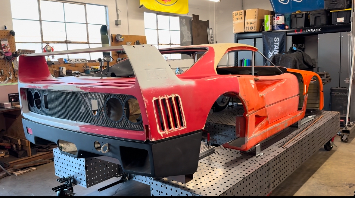

J’étais y’a quelques semaines chez Mike de stanceworks, à Costa Mesa voir son projet de f40 tubulaire motorisée par un moteur de 812 qui sera converti en itb et boite séquentielle.
michel3482
il y a 1 minute, houston a dit :
Enzo un copain belge en fait une sur base de 348 je crois
l'avantage du chassis 348/355 c'est que c'est un mix de chassis tubulaire amovible à l'arriere et de cellule monocoque pour la partie habitacle ,
les trains roulants sont plus modernes que sur 308/328 et plus de rigidité ( moins de torsion...)
et en plus , la mecanique est deja implantée dans la configuration de la F40 .
slammed-chris
Oui mais l’inclinaison du pare-brise n’a pas tout à fait le même angle. Pareil pour les portes. Mais y’a eu de belles répliques 348/355.
