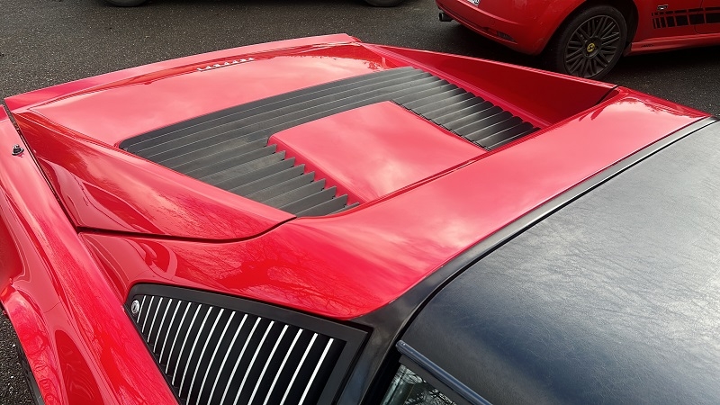

Vince01 157 Signaler ce message Posté(e) le 14 janvier 2025 Poli-lustrage terminé la voila lavée. Prochaine étape traitement des plastiques extérieur et PC AV AR Mon arme de guerre pour les sécher sans qu'il n'y ait des gouttes à droite et à gauche 😆 Citer Partager ce message Lien à poster Partager sur d’autres sites

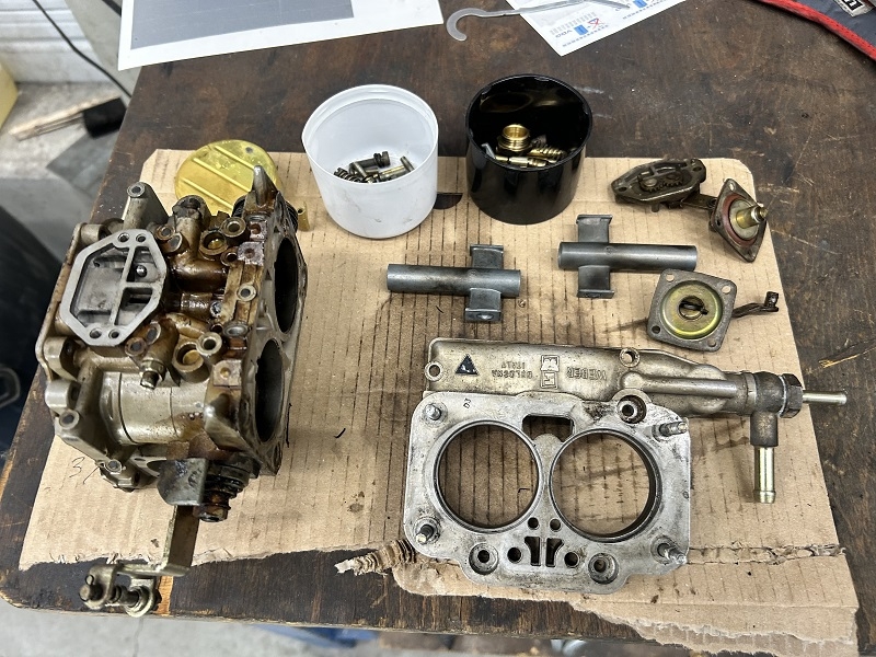

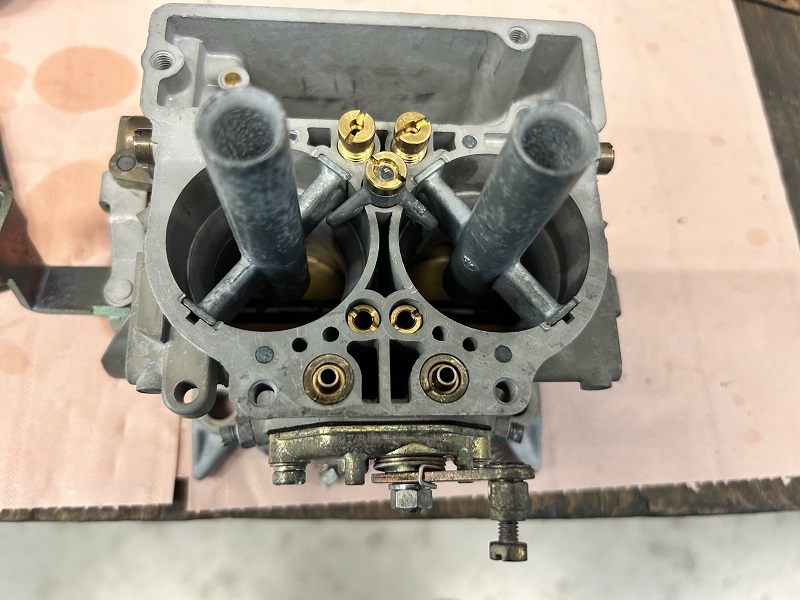

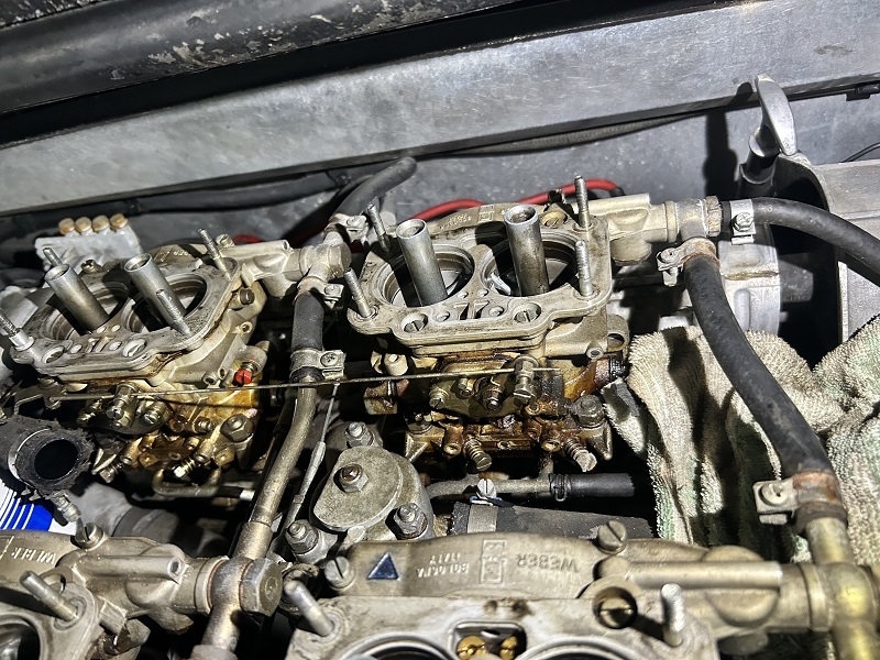

Vince01 157 Signaler ce message Posté(e) le 31 janvier 2025 Du faite que la voiture est été immobilisée + de 10 ans le propriétaire a fait faire la distribution + pompe à eau et courroie accessoires pour une mise en route, mais cela n'a pas suffit car au bout de 15 jours elle s'est mise au tourner comme une patate.🤪 Donc après avoir fini le coté esthétique, il ma demandé de jeter un œil sur la partie allumage et carburation. Pas bien propre tout cela et je pense que tout doit être bouché. Les dernier temps quand je la mettais en route pour rentrer et sortir du garage elle tournait de plus en plus mal et à fini par ne plus du tout tenir le ralenti. J'ai donc vérifié : - l'allumage et tout OK - alimentions essence Ok "pompe qui commence à faire du bruit donc prévoir remplacement" - problème sur 1 carburateur au niveau des bèques de pompe de reprise "bouchés ou autre" Donc 2 cylindres non alimentés Citer Partager ce message Lien à poster Partager sur d’autres sites

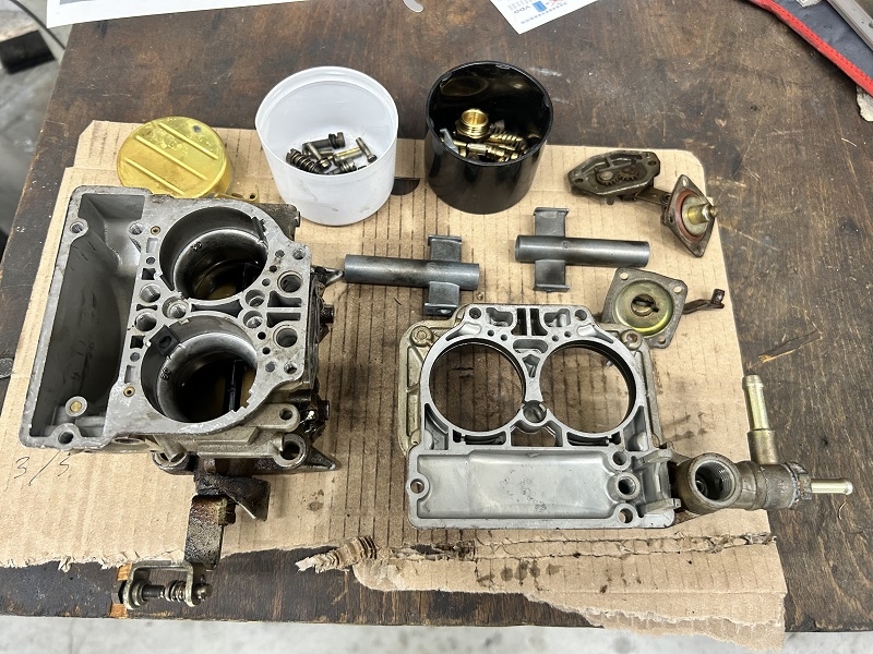

Vince01 157 Signaler ce message Posté(e) le 31 janvier 2025 S'est donc partie pour une séance de bac ultrason et de démontage des 4 carburateurs. Citer Partager ce message Lien à poster Partager sur d’autres sites
Vince01 157 Signaler ce message Posté(e) le 31 janvier 2025 Petite vidéo ou l'on voit le souci sur les buses de pompe de reprise. PS : La vidéo BUG à un moment mais attendre et elle revient normal pour la fin. https://www.youtube.com/shorts/4slhMdyGpbE Citer Partager ce message Lien à poster Partager sur d’autres sites

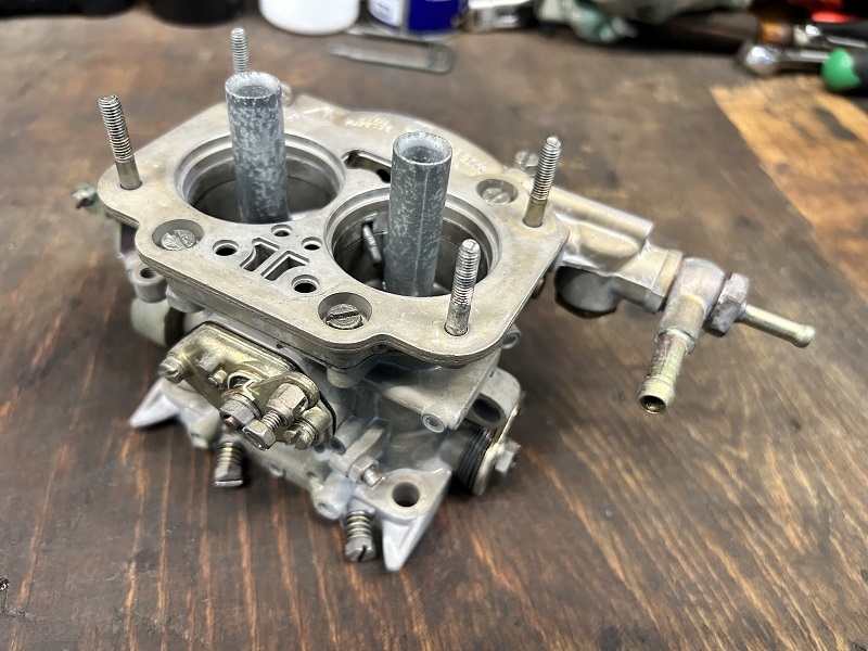

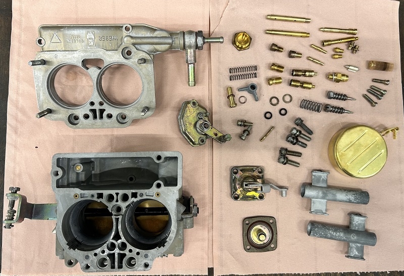

Vince01 157 Signaler ce message Posté(e) le 31 janvier 2025 Apres le nettoyage et le remontage. A faire sur les trois autres. Citer Partager ce message Lien à poster Partager sur d’autres sites
Vince01 157 Signaler ce message Posté(e) le 31 janvier 2025 Vidéo finale avec fonctionnement du carburateur correct. https://www.youtube.com/shorts/WwqFV4R6MuM Citer Partager ce message Lien à poster Partager sur d’autres sites
Vince01 157 Signaler ce message Posté(e) le 31 janvier 2025 Vidéo du réglage de hauteur de cuve 58.5 mm point le plus bas 48 mm point le plus haut https://www.youtube.com/shorts/yPdpn7oRZ2Q Citer Partager ce message Lien à poster Partager sur d’autres sites
Vince01 157 Signaler ce message Posté(e) le 31 janvier 2025 (modifié) Vidéo pour sens de montage "Venturi auxiliaire". Carburateur WEBER 40DCNF Ferrari 308GTS part 2 Modifié le 31 janvier 2025 par Vince01 Citer Partager ce message Lien à poster Partager sur d’autres sites

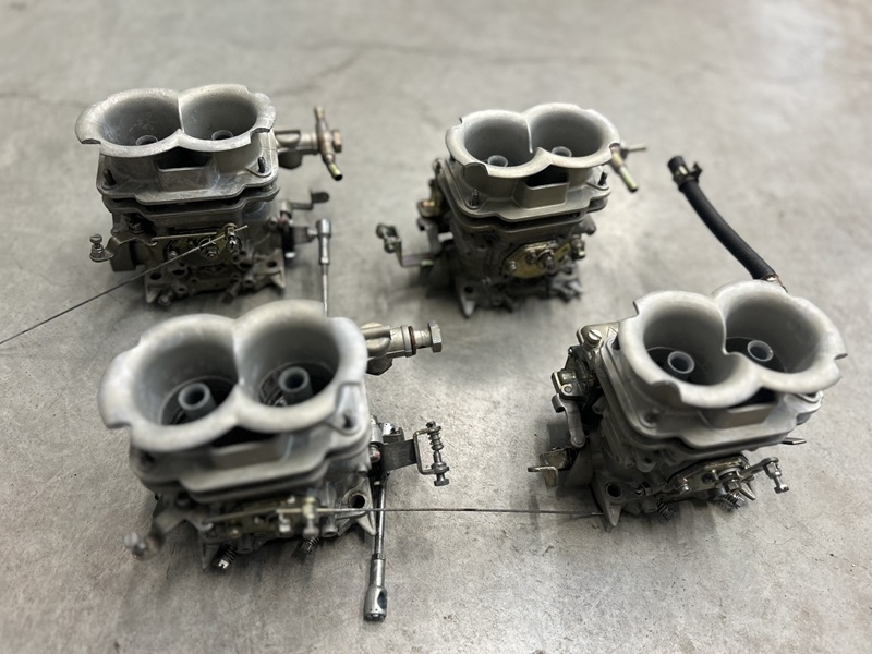

Vince01 157 Signaler ce message Posté(e) le 4 février 2025 Carbus terminés un peux plus propre 😅 Citer Partager ce message Lien à poster Partager sur d’autres sites

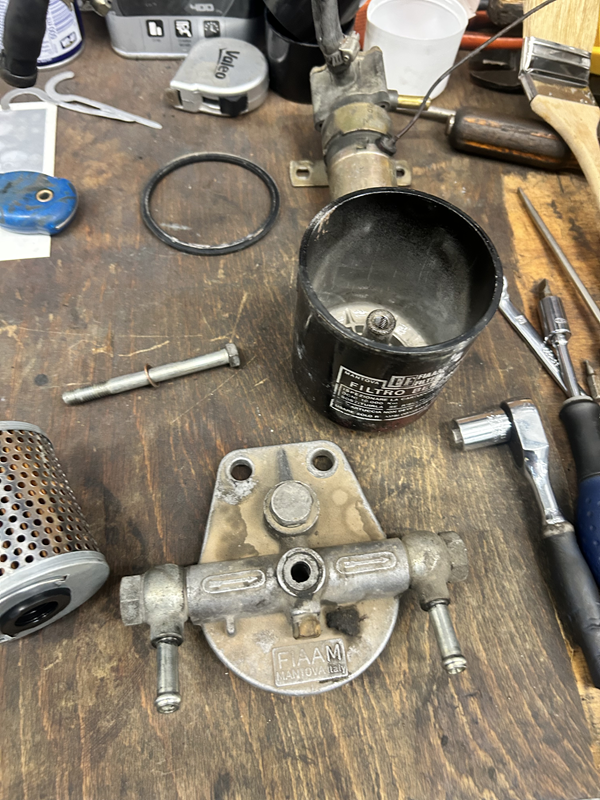

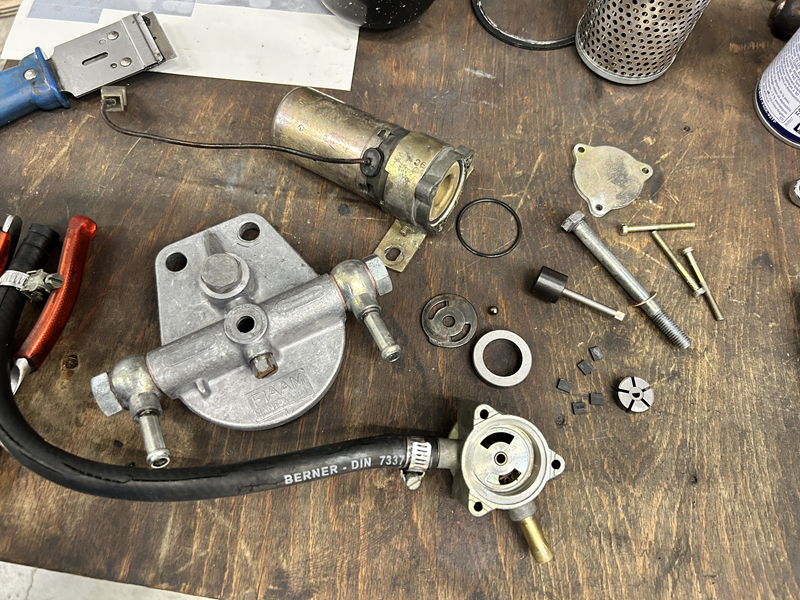

Vince01 157 Signaler ce message Posté(e) le 4 février 2025 Démontage filtre à essence pour nettoyage et remplacement de celui-ci . Démontage pompe à essence pour ultrason. Citer Partager ce message Lien à poster Partager sur d’autres sites
