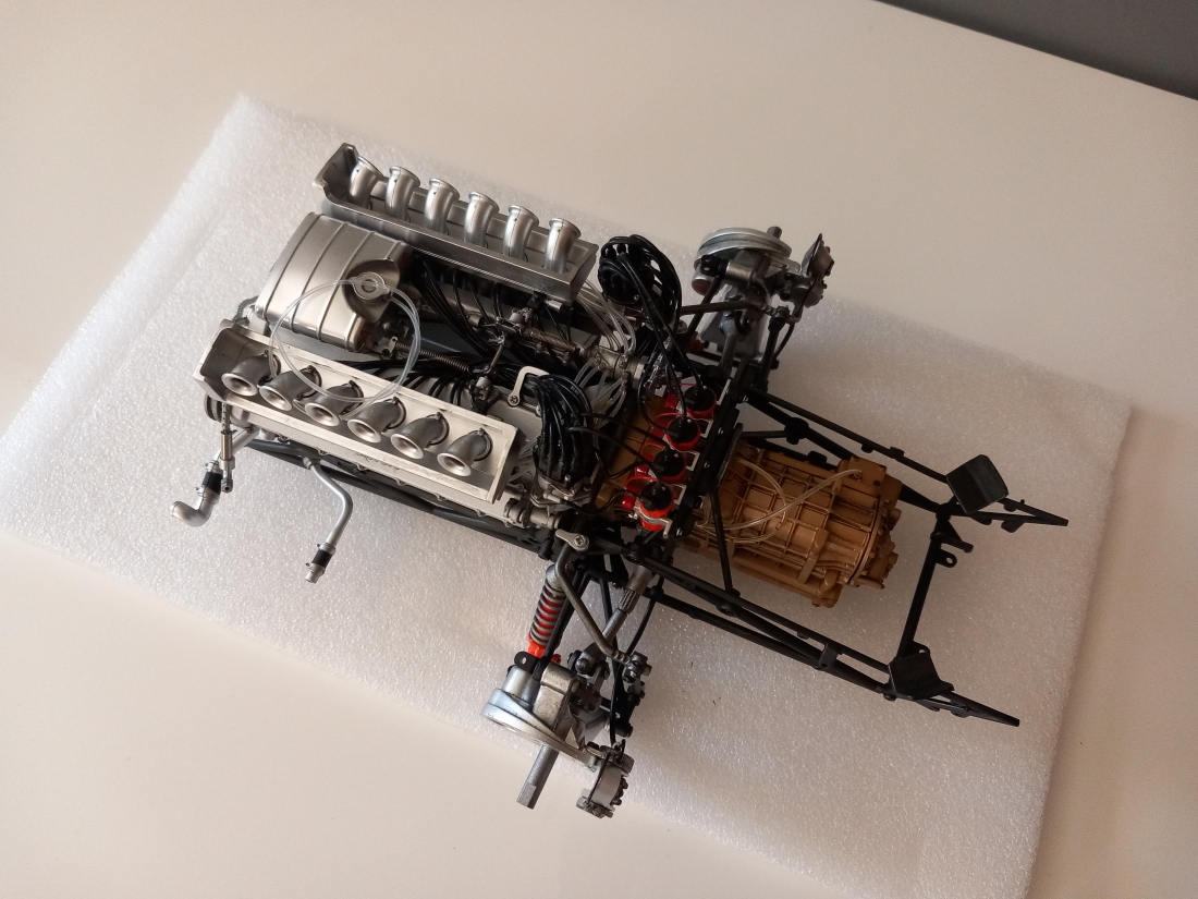

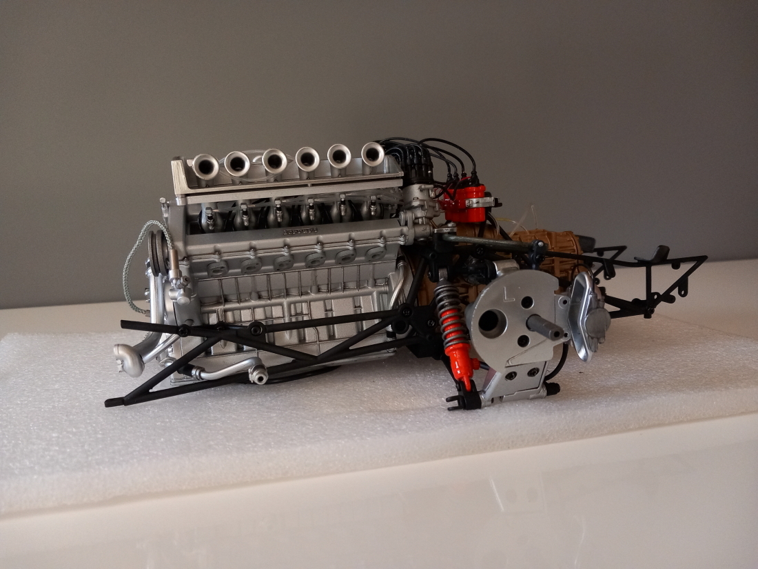

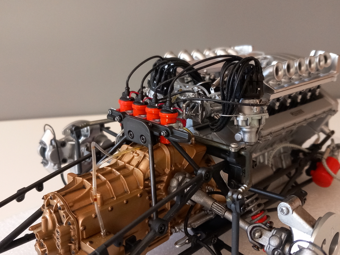

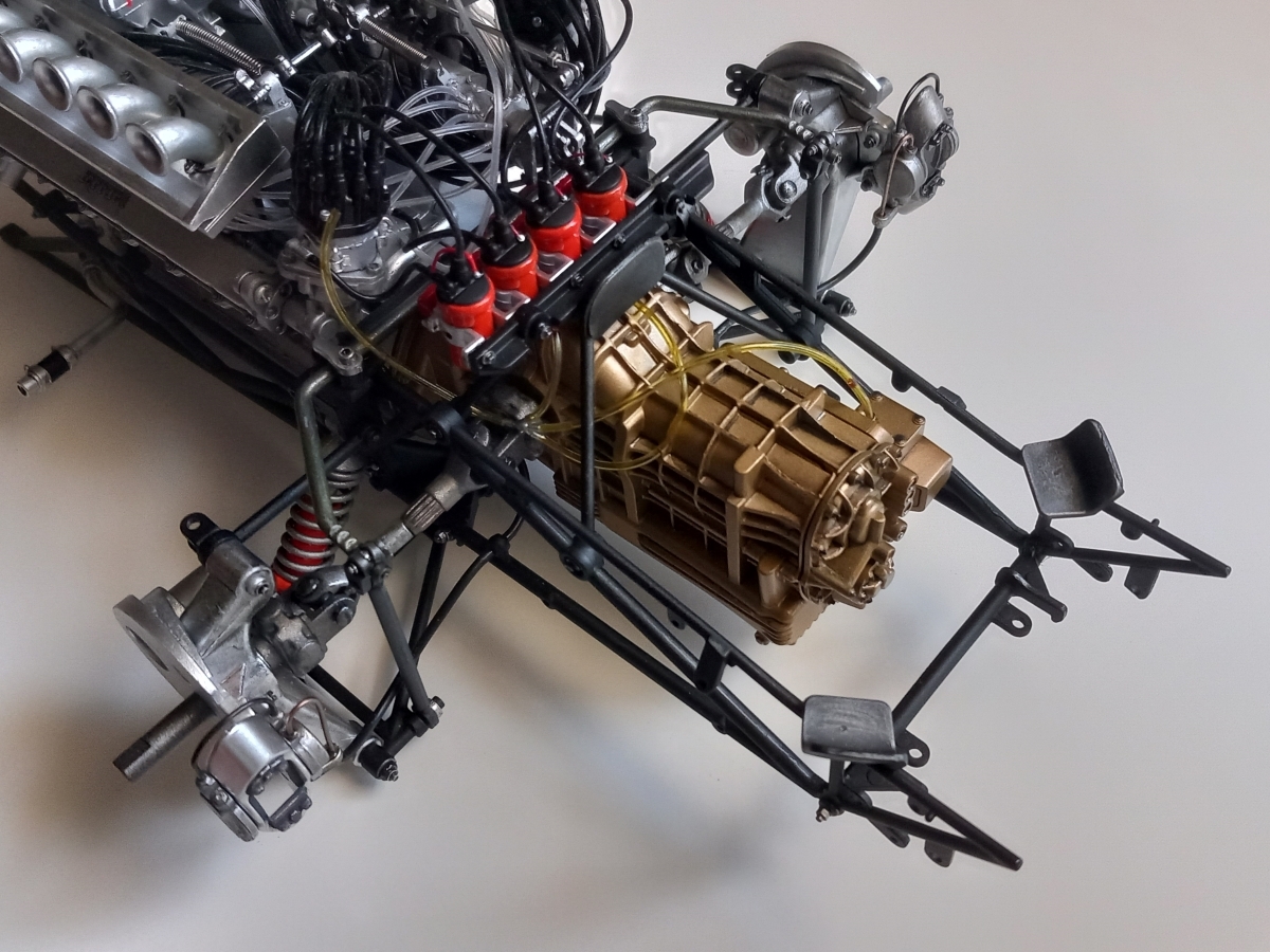

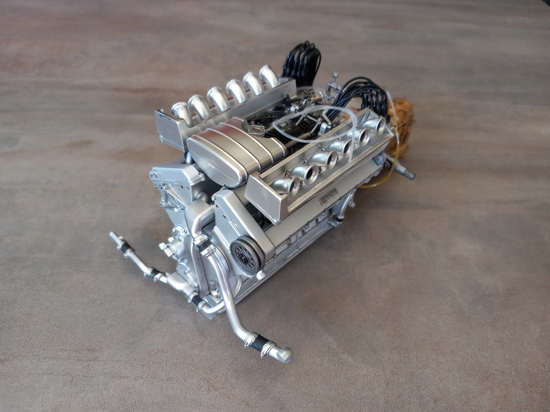

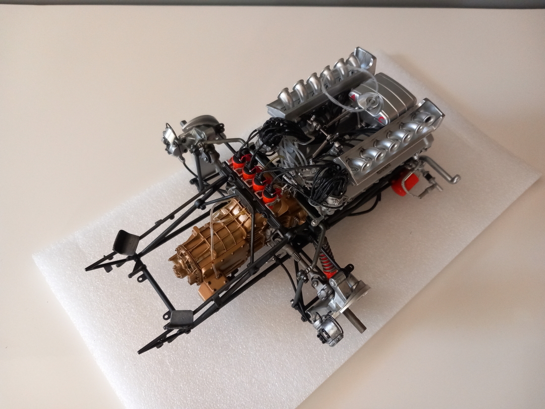

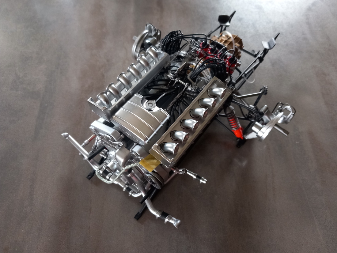

Donc nouveau colis ce matin, qui permet de (presque) terminer le moteur, et de commencer à assembler le châssis tubulaire qui entoure le V12, avec les premiers éléments de suspension arrière.
Le V12, pesé à 508g ! A ce stade, comme il est déjà vraiment bien détaillé, je me contente de quelques améliorations : les fils de bougies et d'alimentation en essence étant prévus dans un diamètre trop généreux, ils sont tous remplacés par des plus fins, ce qui nécessite de refaire également toutes les broches sur lesquels ils se raccordent...aussi bien sur les 2 allumeurs, sur les bougies, sur la pompe et les injecteurs. C'est long, mais ça vaut le coup. J'ai également refait une partie de la commande des gaz pour un aspect plus réaliste.

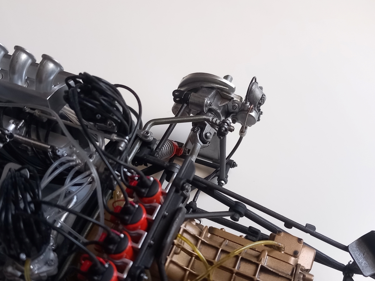

J'en profite pour présenter la suite, les étapes 21 à 26, pour ceux qui ne les ont pas encore vues sur Caradisiac 😉

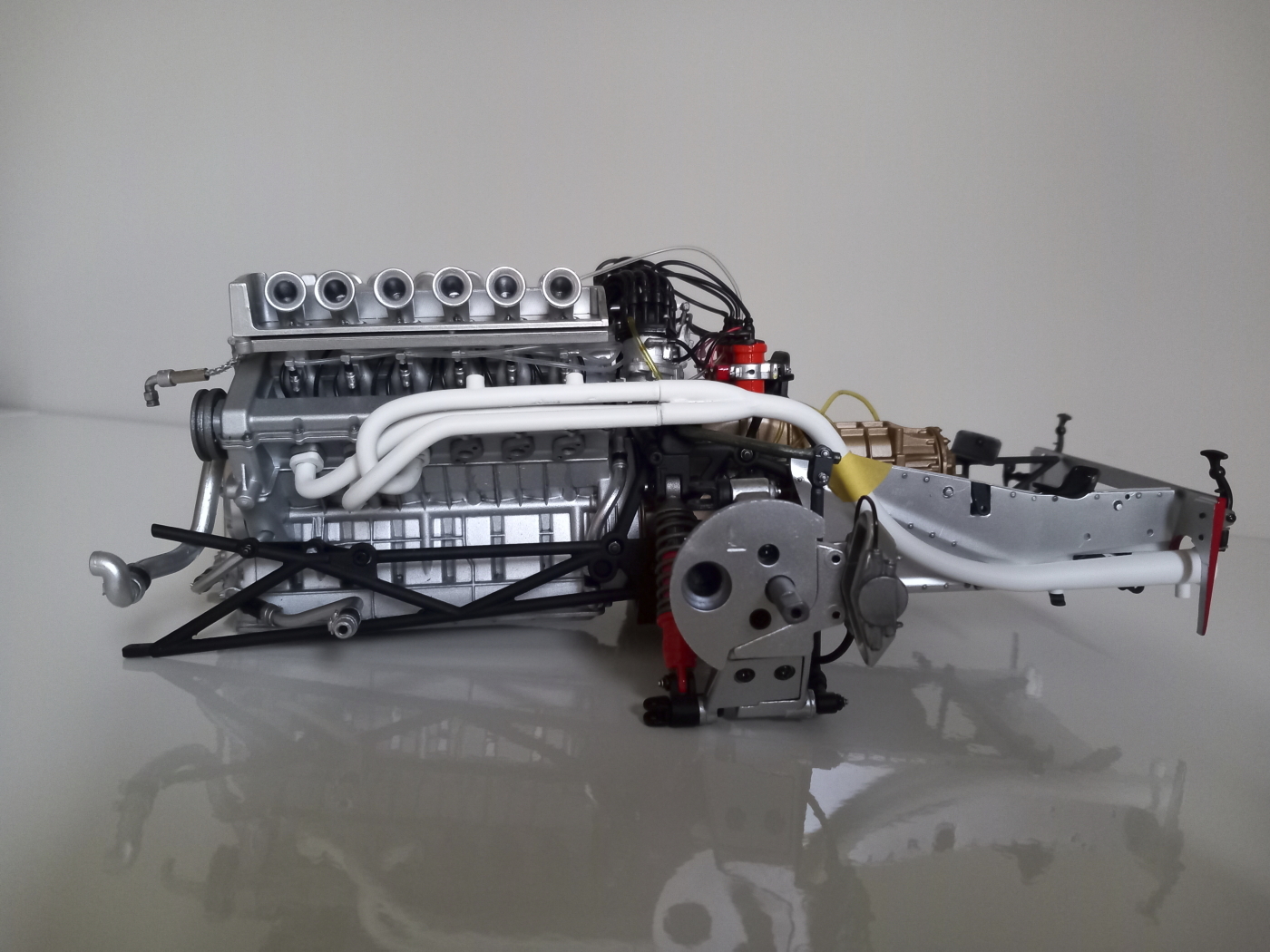

A ce stade, l'ensemble affiche 751gr sur la balance. A ce rythme, je ne sais pas quel sera le poids total de cette P4 !

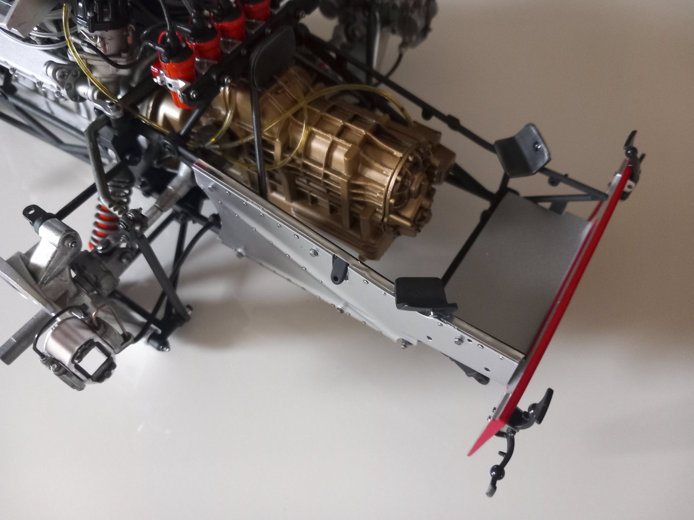

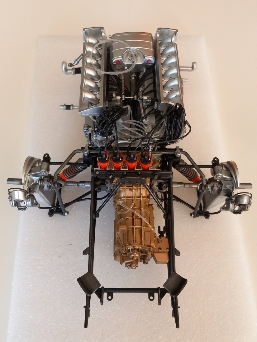

Donc, en images, le bloc moteur et ses derniers accessoires et périphériques :
- les bobines en place, et connectées. Attention, celle de droite passe juste en dessous du mécanisme de la pompe d'alimentation. Pour les fils, j'ai bien sûr repris les mêmes que pour les bougies, en silicone et diamètre réduit.
- le châssis droit, avec sa suspension, la transmission, le porte-moyeu et l'étrier de frein

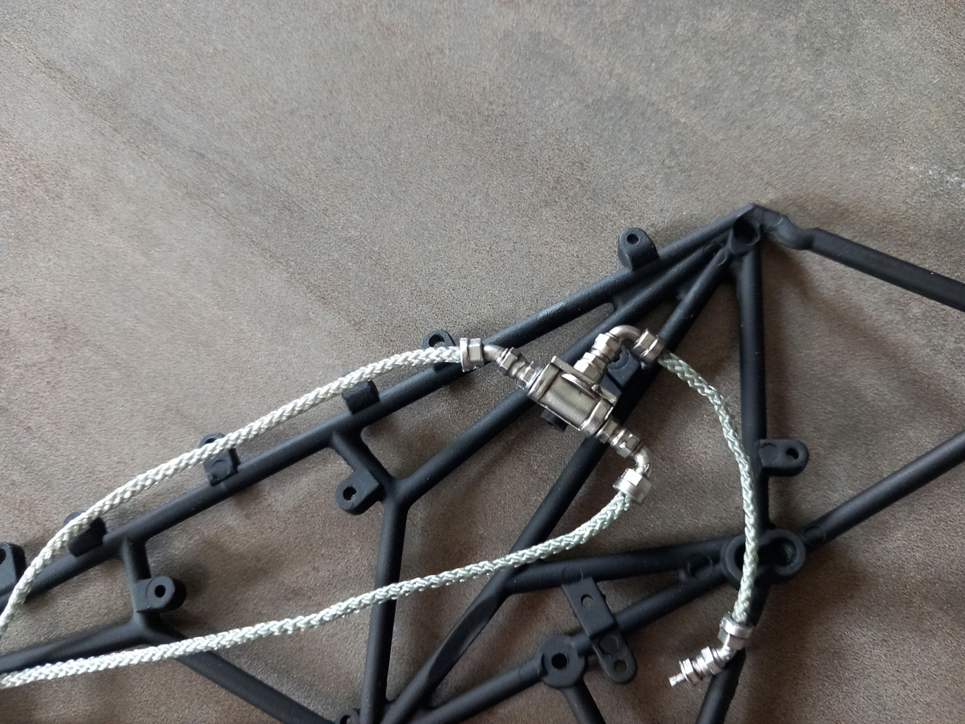

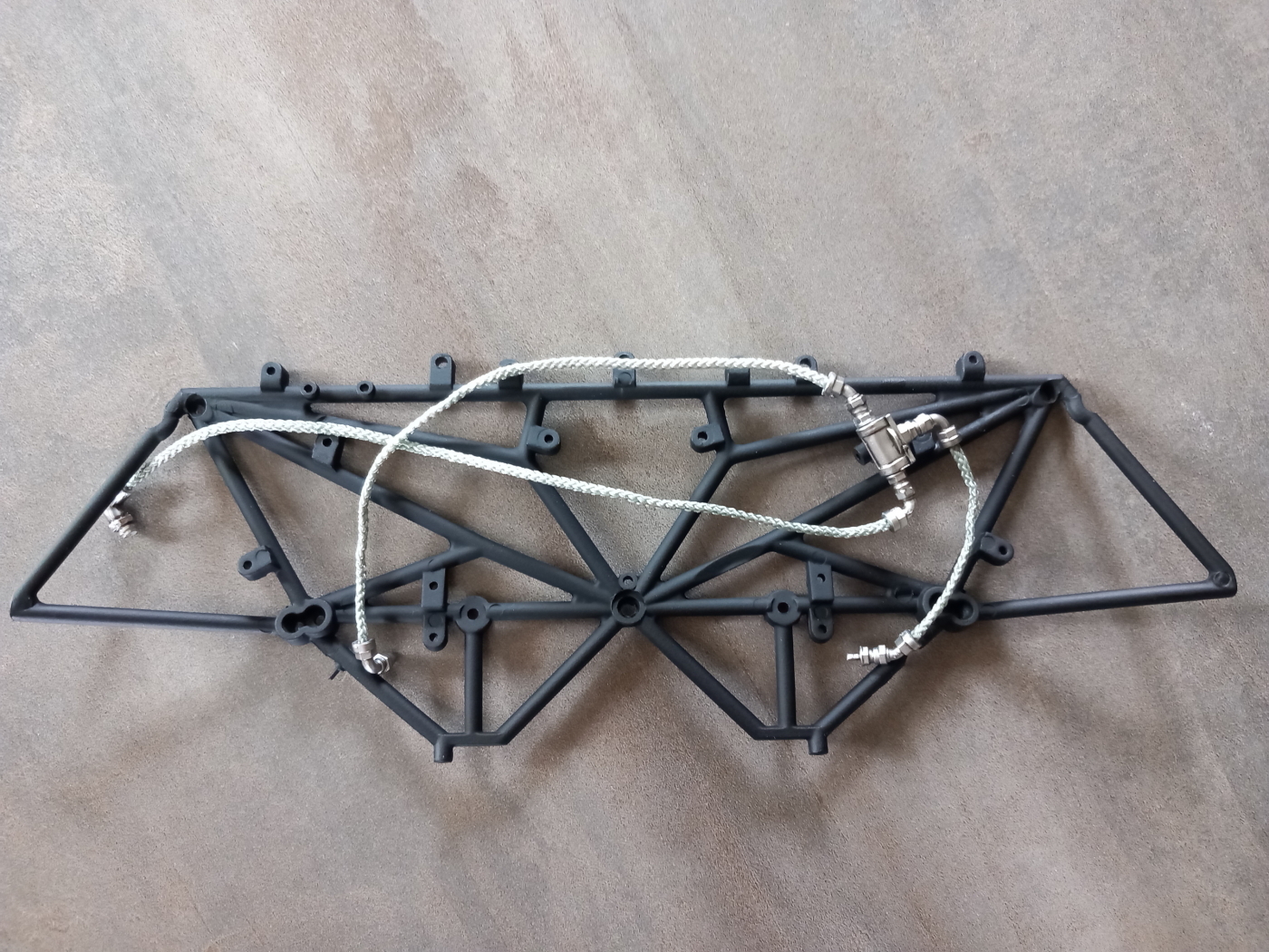

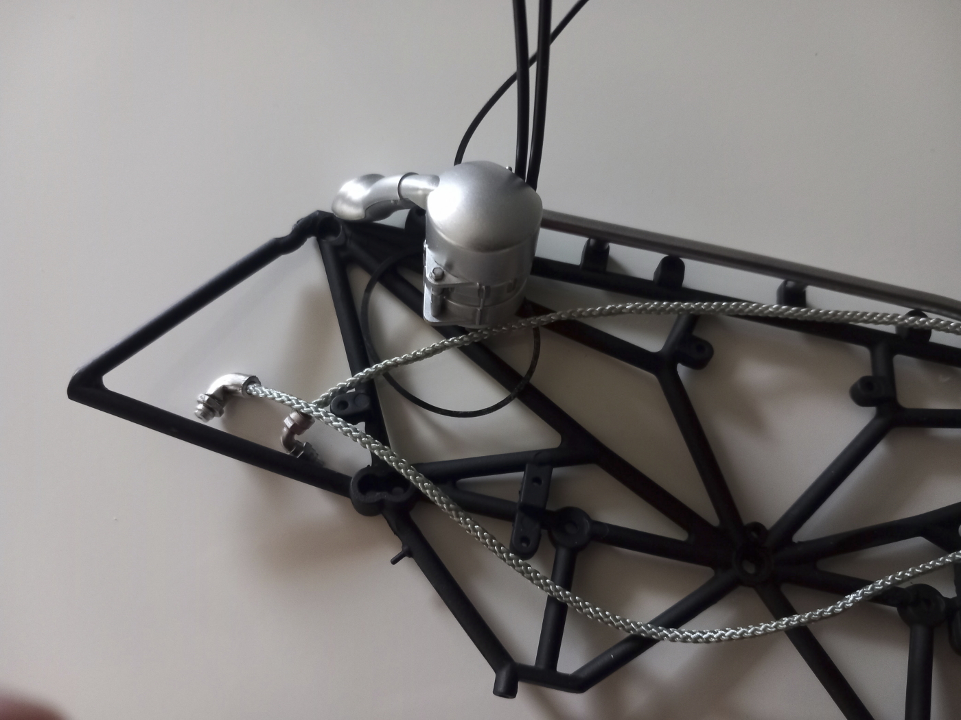

- le filtre à huile, raccords tressés et divers tuyaux sur l'avant du moteur. J'ai choisi de monter dès à présent, comme demandé par Altaya - les différents tubes  en espérant ne pas être trop gêné pour la suite du montage. Certains raccords sont assez fragiles.
- la barre antiroulis et ses tirants, pour le montage de laquelle il faut être prudent.
L'ensemble reçoit jus légers et détails habituels, pour un ensemble vraiment chouette

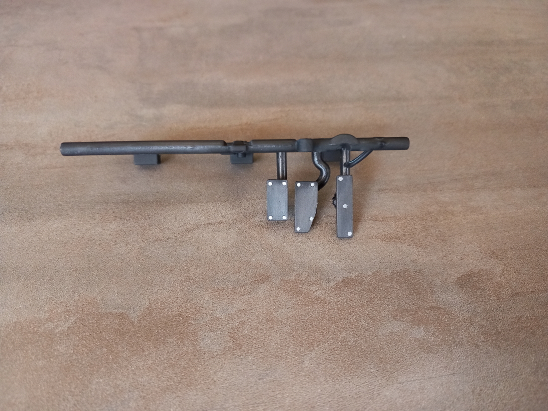

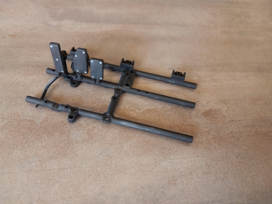

Et pour terminer, on attaque le bâti avec le pédalier.

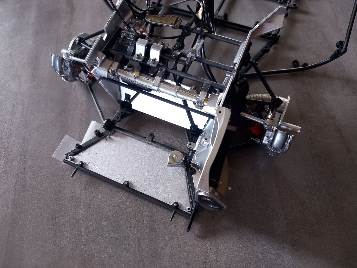

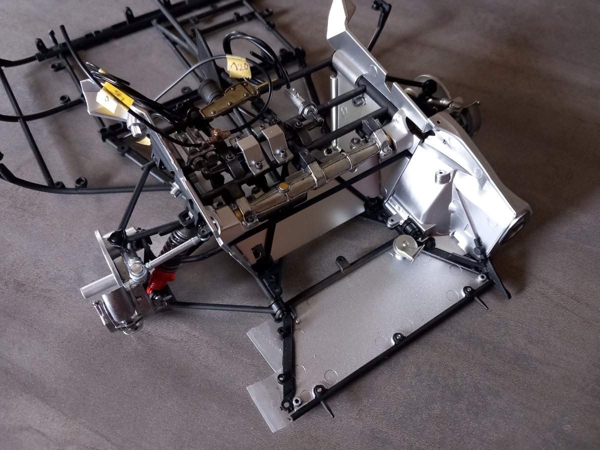

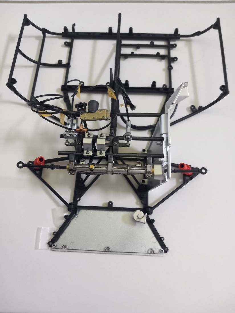

Voilà donc où j'en suis après le colis de juillet :

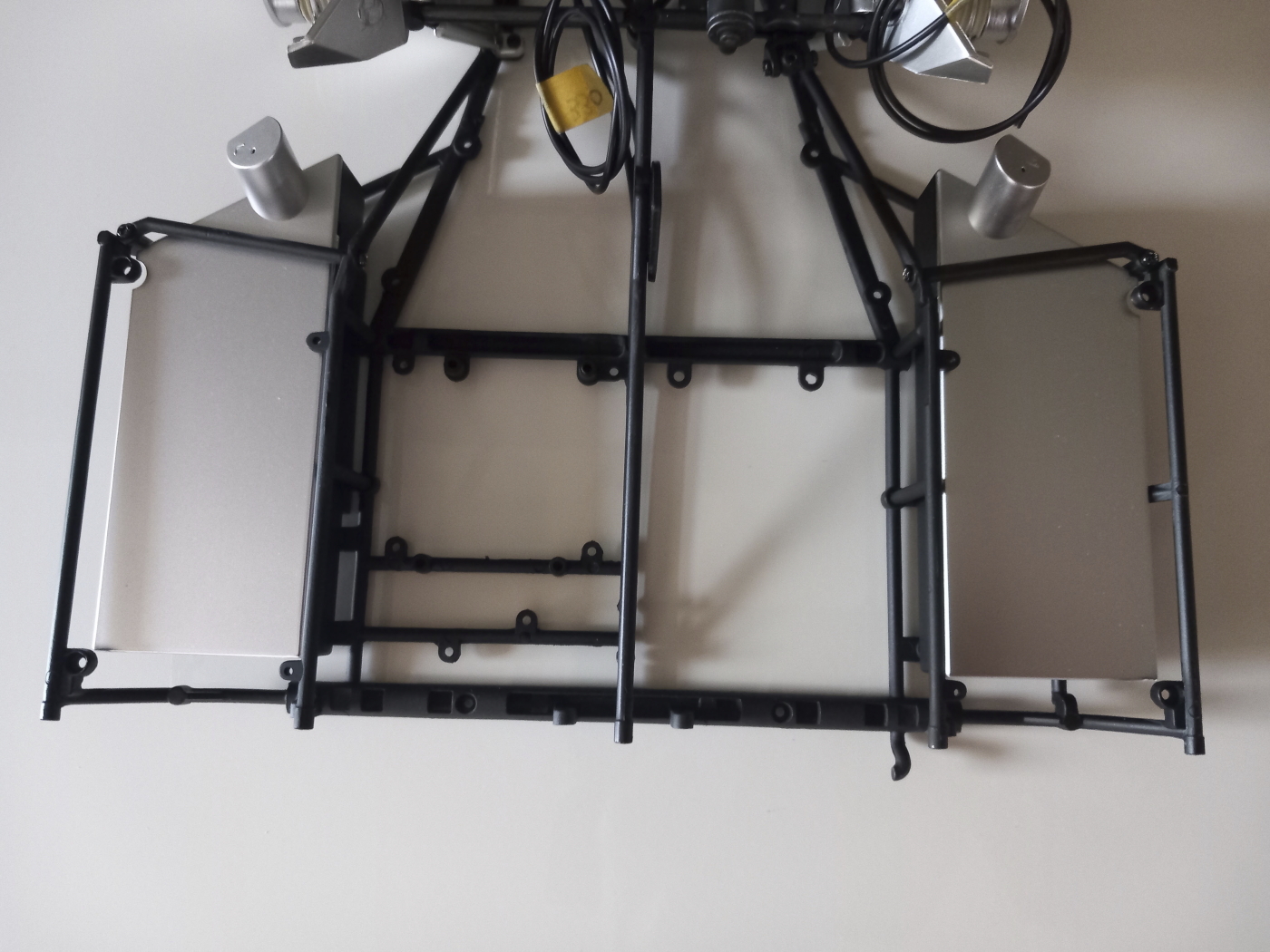

On travaille désormais essentiellement sur la partie avant de la voiture.

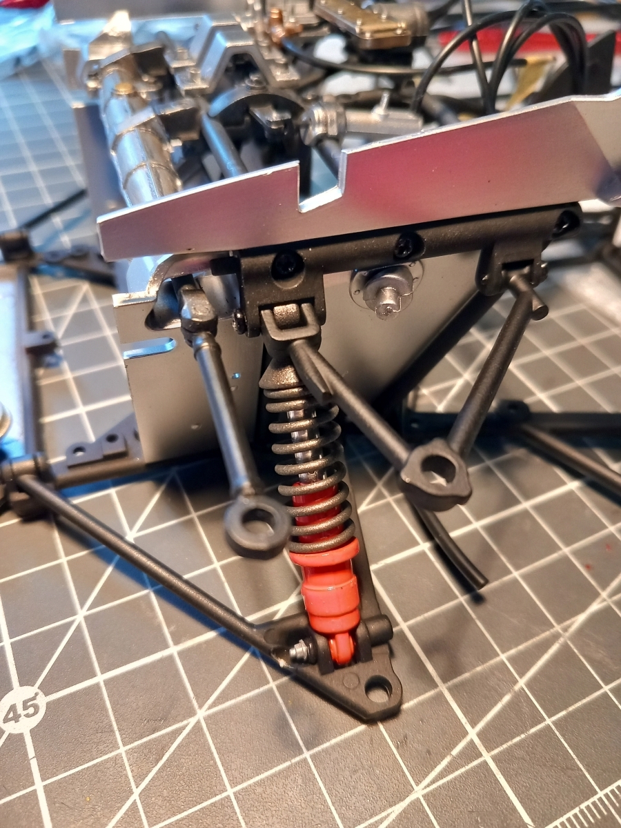

Le châssis avec les premiers éléments de suspension :

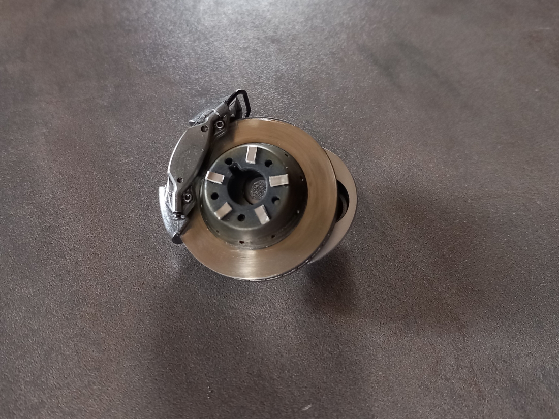

Un deuxième disque de frein, avec l'étrier, à rejoint celui monté au tout début de l'aventure :
En parallèle, j'ai repris les trompettes pour éliminer le joint de moulage et les traiter avec une cire AK True Metal
Pas mal d'accessoire sur l'avant, côté gauche pour l'instant. En montant les moyeux et en raccordant la direction, je me suis rendu compte d'un défaut de parallélisme dû à un ensemble biellettes / crémaillère trop long, provoquant une ouverture du train avant. J'ai donc raccourci la biellette de droite, pour remettre l'ensemble d'aplomb.
Evidemment, je continue à apporter pas mal d'améliorations de détails, de finition, peintures, jus divers, pour améliorer un peu le réalisme de tout ça, même si la qualité de base de ce kit est déjà très satisfaisant.

Bien sûr, il y a quelques détails qui auraient mérité d'être mieux traités, par exemple les disques de freins, vraiment bâclés. Mais au moins ça laisse de la place pour ceux qui, comme moi, souhaitent coller au mieux à la réalité. Si on a un peu de technique, du matériel, et un petit budget annexe pour acheter quelques accessoires, c'est vraiment plaisant de travailler à cette échelle. Par exemple, je fais en sorte de camoufler les nombreuses têtes de vis qui sont les plus visibles, avec différents modèles en résine 3D ou métal.

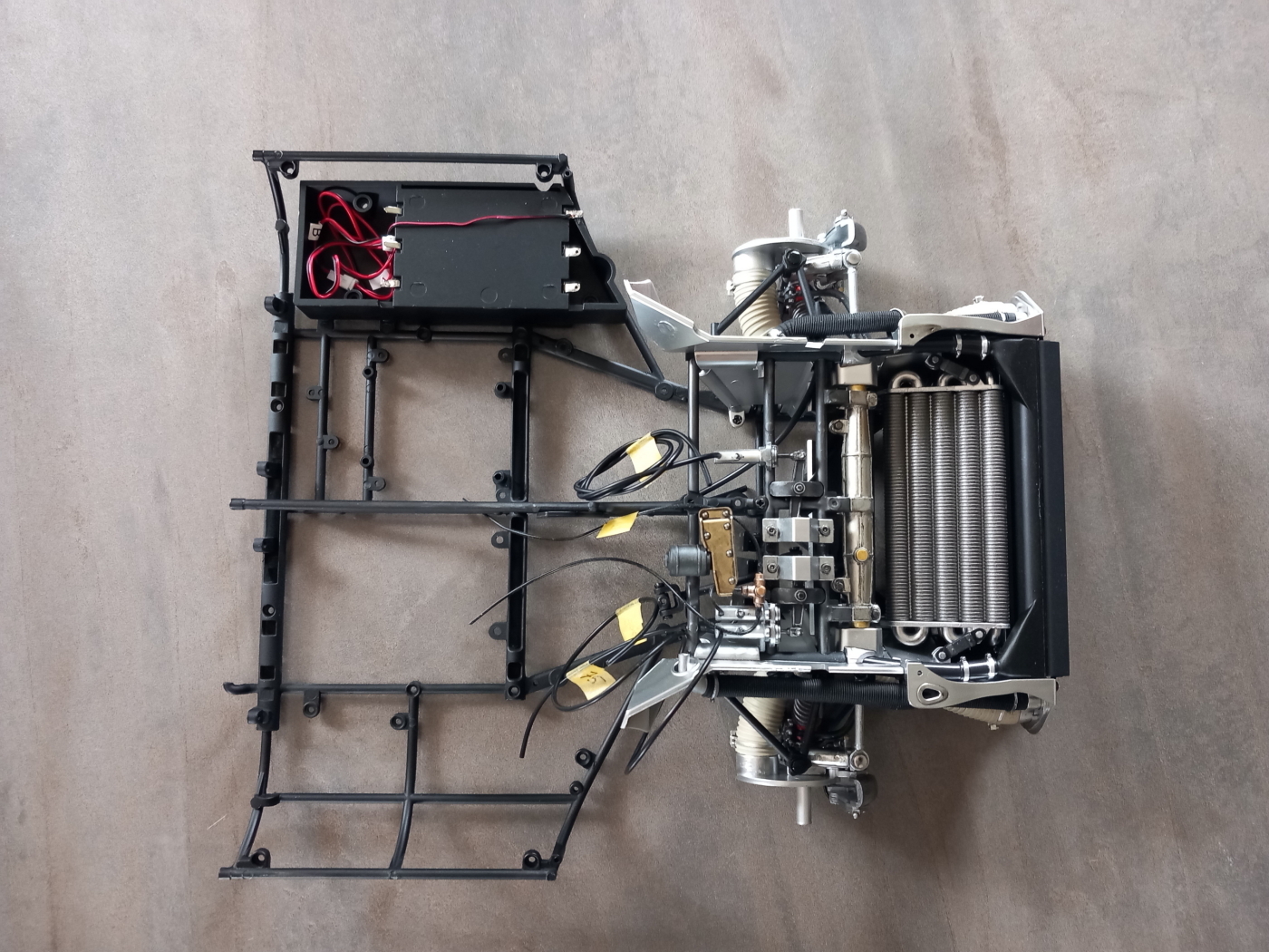

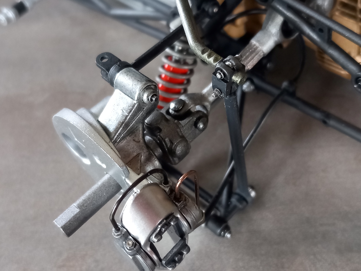

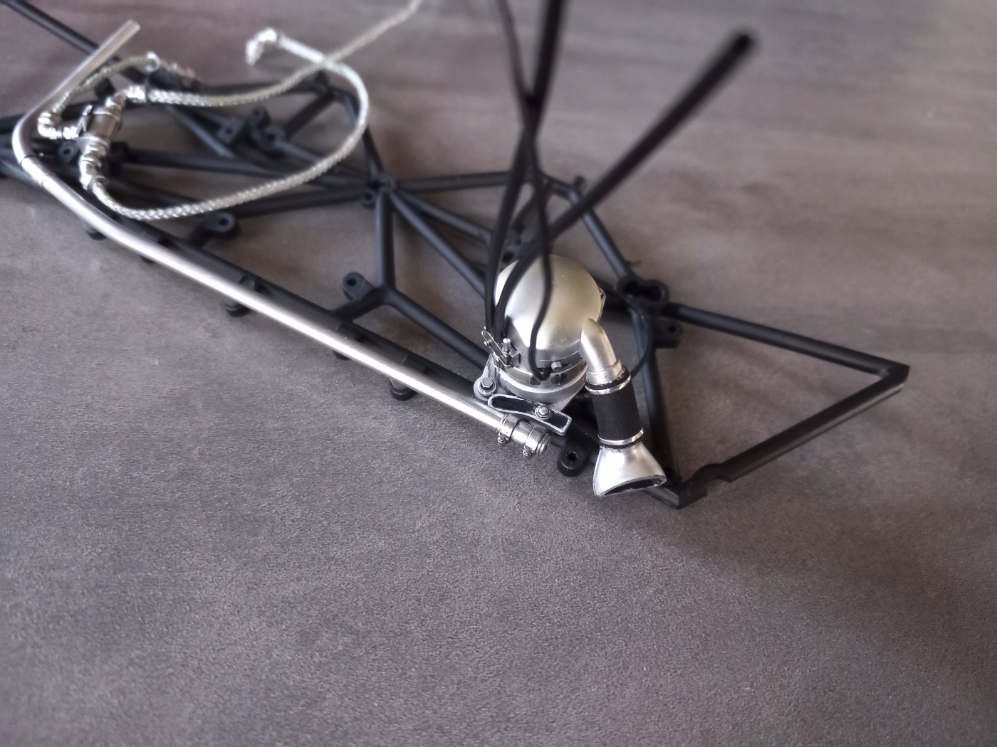

En attente du prochain colis, qui concernera encore la partie avant, avec notamment le radiateur, je continue à apporter quelques améliorations. J'ai changé la canalisation d'huile sur les étriers arrières (fil de cuivre pour coller à la réalité),  je continue à masquer la majorité des nombreuses têtes de vis avec des accessoires en résine 3D, et j'ai remis de "l'huile" dans le circuit de la boîte de vitesses 😊
J'ai également revu le détail de l'attache de la biellette sur la barre anti-roulis :
A suivre....

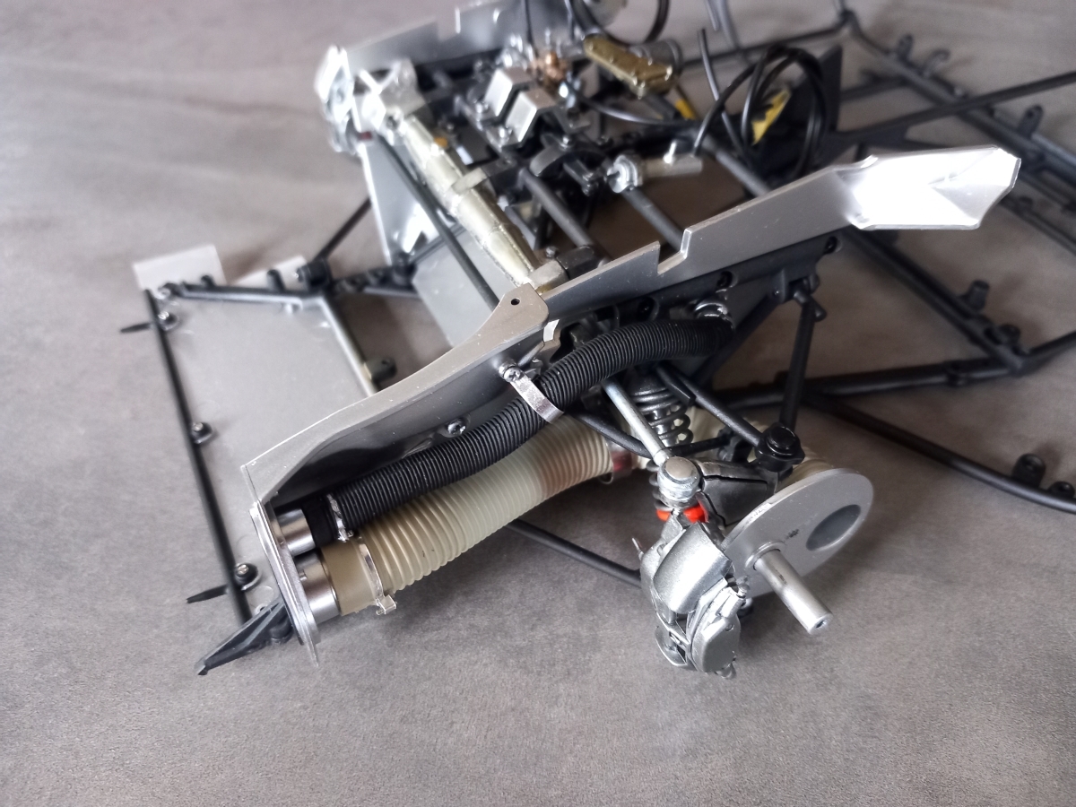

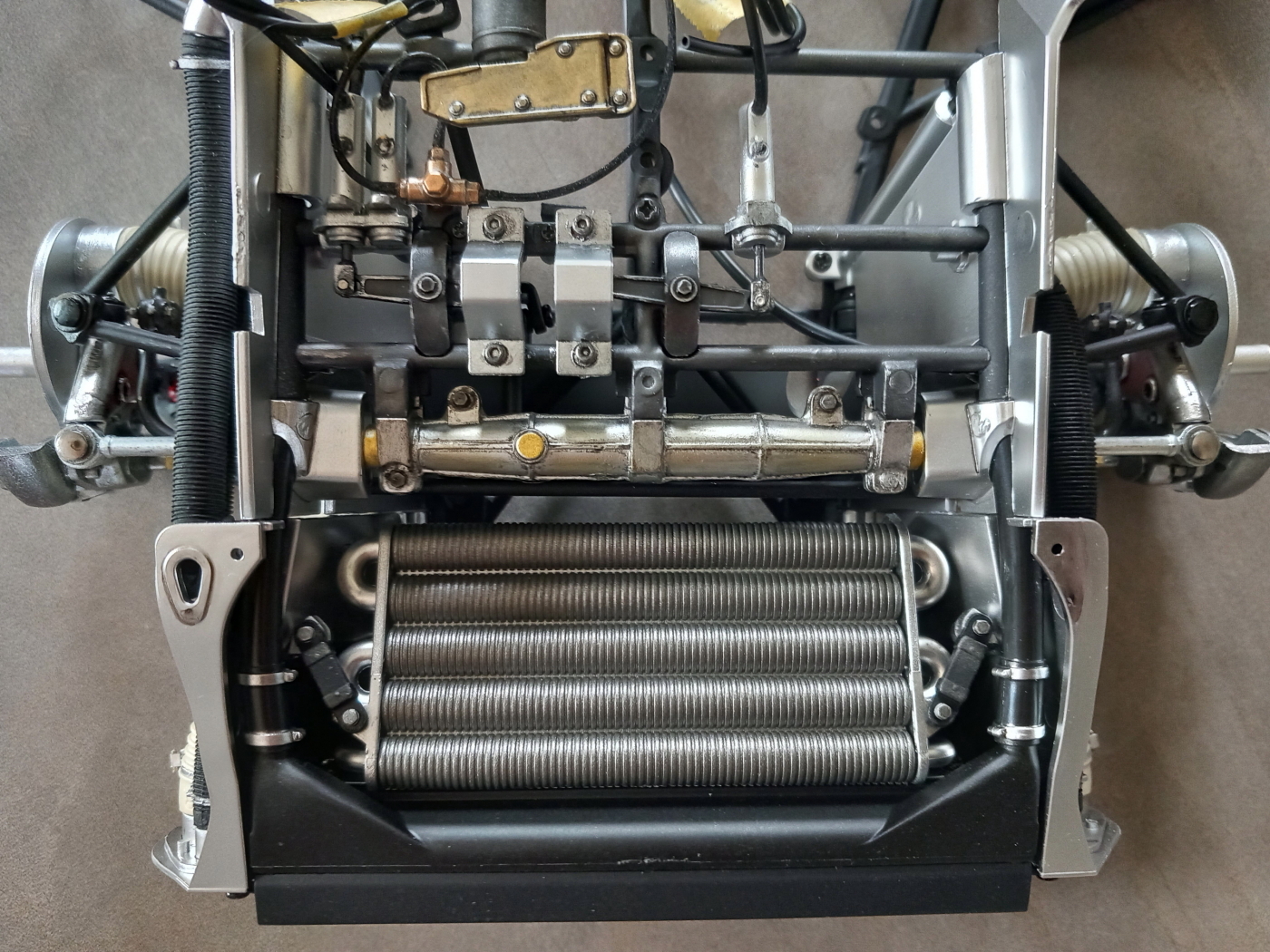

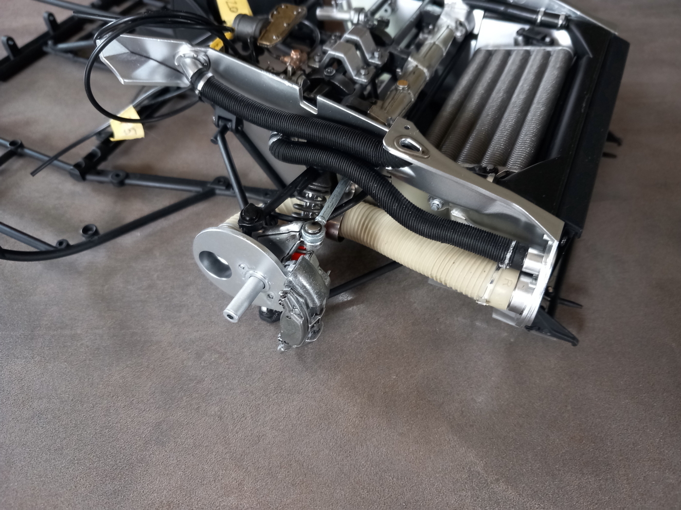

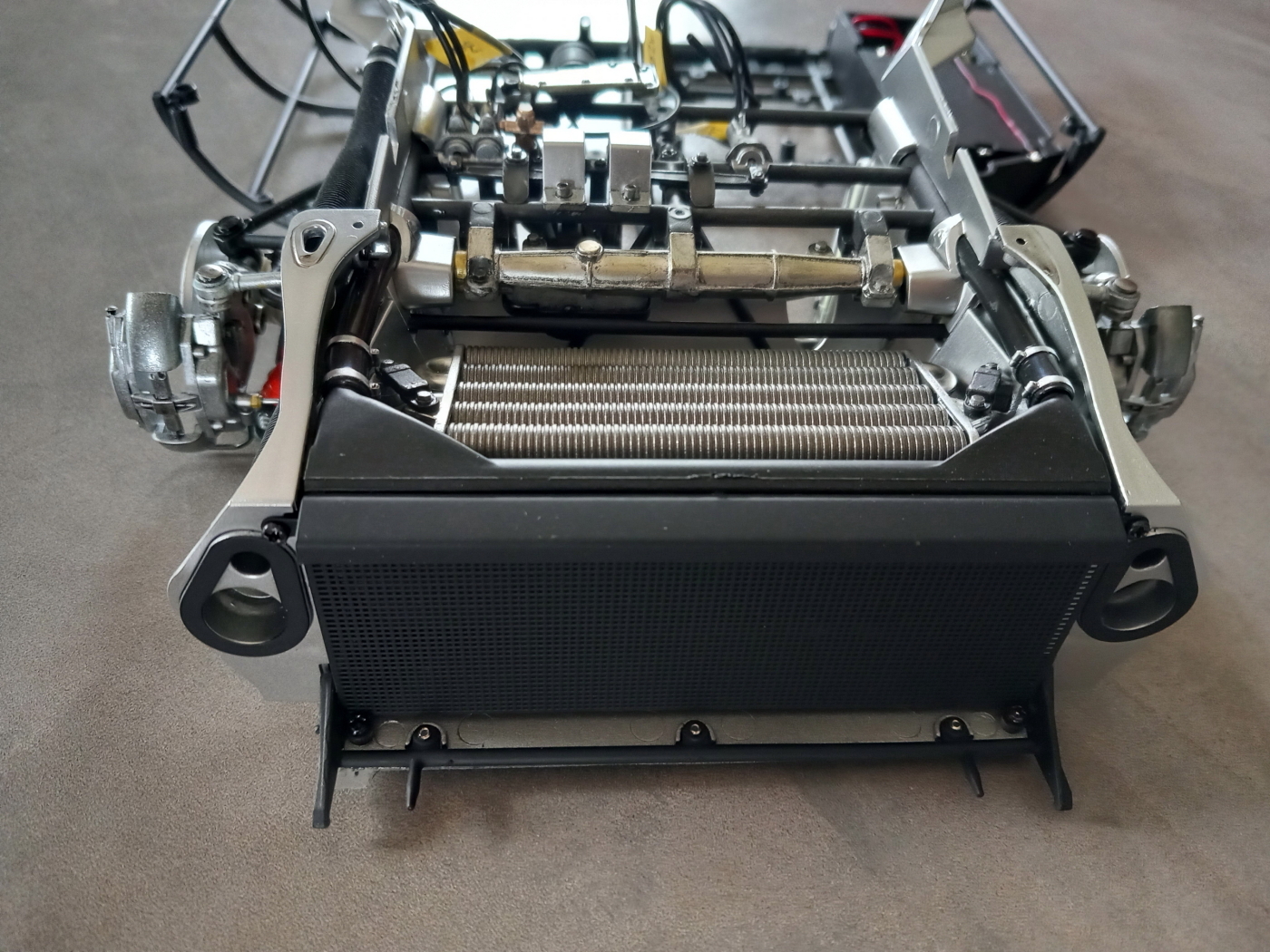

J'ai enfin reçu semaine dernière un nouveau colis, avec beaucoup de retard. Du coup, j'ai attaqué immédiatement l'assemblage des différentes pièces : partie avant droite du châssis, divers tuyaux et conduits d'amené d'air, radiateur, châssis de liaison entre l'avant et le moteur.
Comme d'habitude, quelques améliorations comme les colliers de serrage sur les divers tuyaux, masquage de têtes de vis, voire carrément le remplacement par des accessoires en résine, quelques jus discrets pour "casser" le côté plastique trop lisse. Quelques bricoles ont été revues après ces photos...

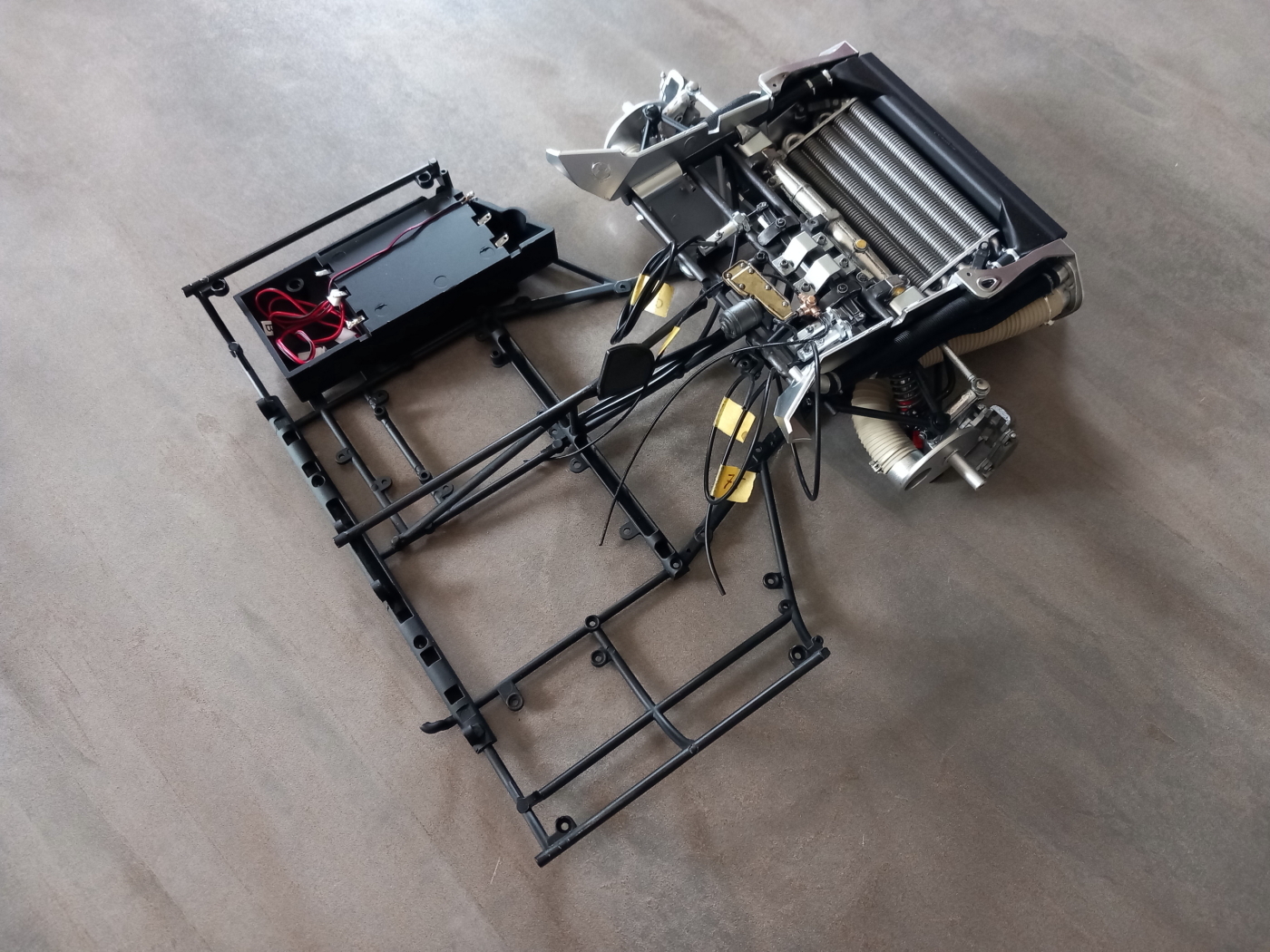

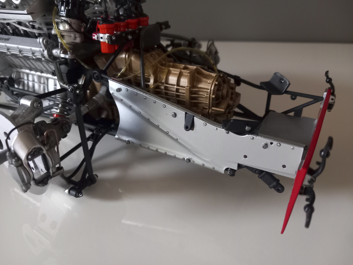

Quelques avancées sur la P4, avec le dernier colis reçu.

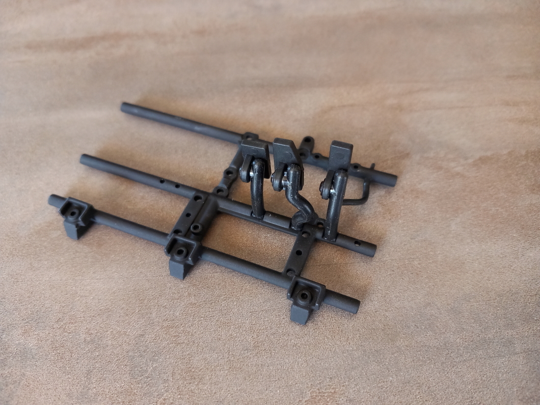

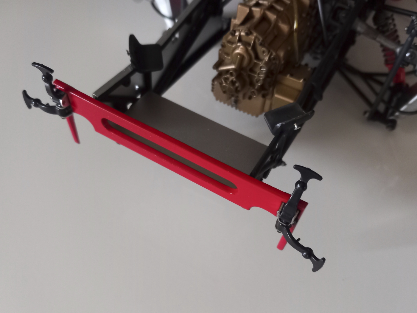

On revient sur l'arrière de la voiture, avec le montage d'une pièce de carrosserie avec les attaches capot, un carénage latéral (collé au lieu d'être vissé, puis 5 petits boulons en résine), l'alternateur sur le bâti tubulaire entre l'habitacle et le moteur (câblé, dont 1 ajouté car non prévu), quelques tubes autour du réservoir de droite. Comme d'habitude, un coup de panel line pour souligner quelques détails et casser l'effet plastique. Il y a aussi les premiers éléments des échappements gauche et droite, sur lesquels je travaille actuellement. Leur montage sur le V12, lorsqu'ils seront complets, risquent d'être assez sportif !
Modifié par Etienne

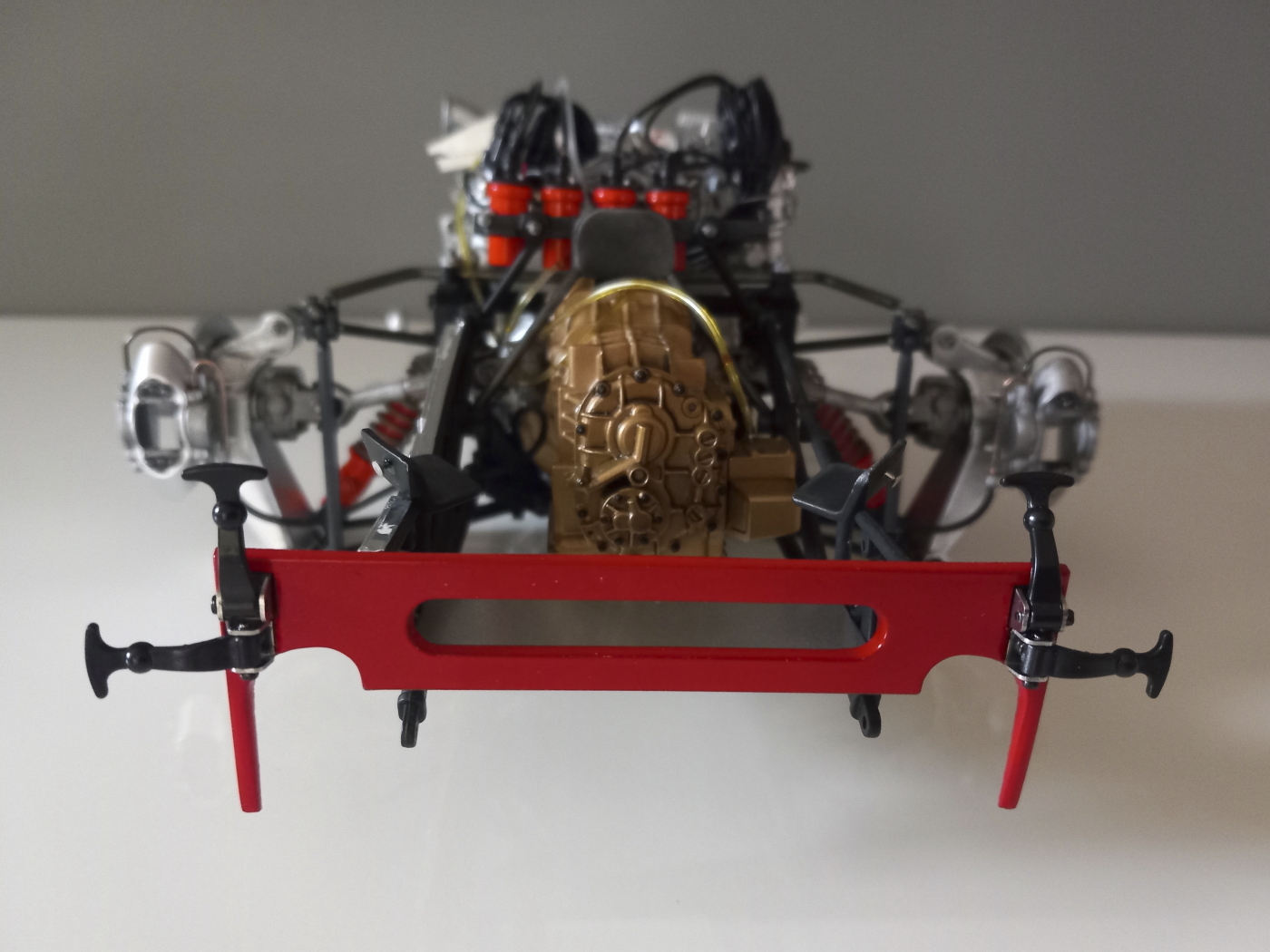

Etienne

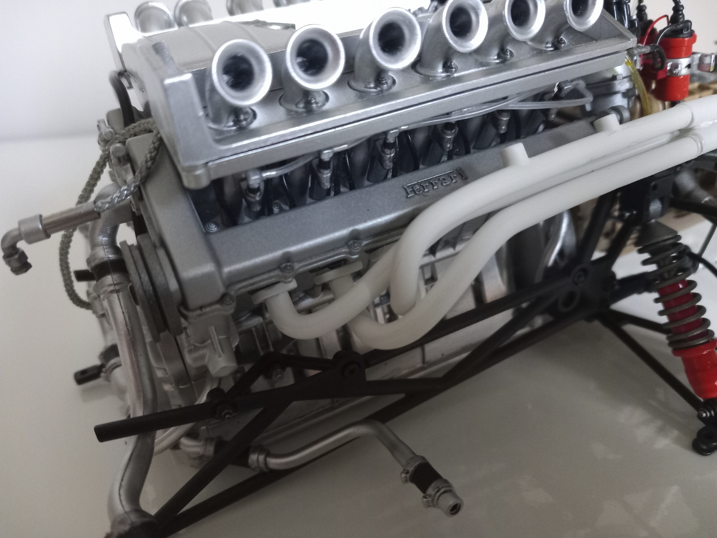

Dans l'attente des étapes 57 à 62 annoncées dans une semaine environ, je continue comme d'hab à fignoler certains détails.

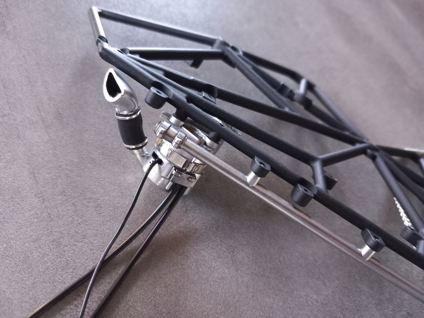

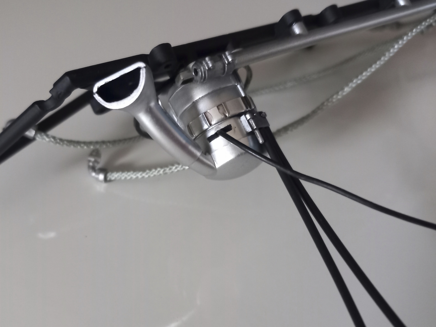

J'ai notamment terminé la phase "échappements", du moins pour les 3 premiers tubes, gauche et droite. Ils ont été poncés pour éliminer les joints de moulage, ré-alignés, et repeints en blanc mat. Pour l'instant, simple montage provisoire pour vérifier, rien n'est fixé (depuis, ils ont à nouveau été repris, pour mieux masquer le joint entre celui du bas et le collecteur 3 en 1)

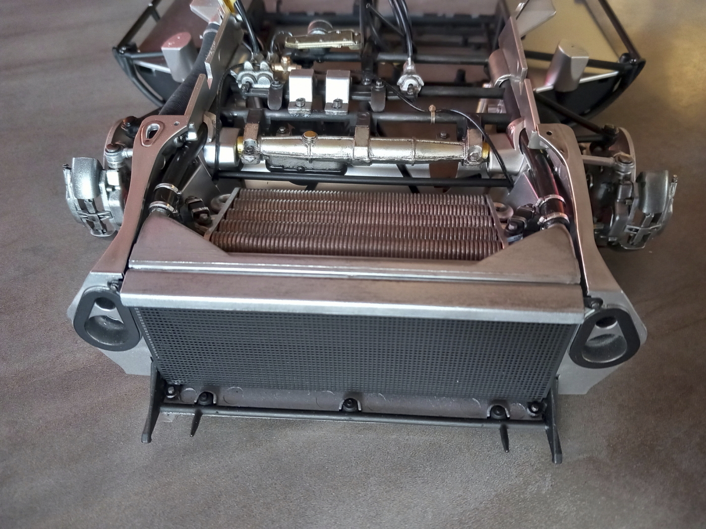

Puis, sur la base de rares photos d'époque, j'ai repris tout le haut du radiateur en teinte acier poli, légèrement texturé. J'ai également supprimer les 4 vis de maintien de la grille métallique, qui est collée, puis ajout de  2 x 2 petits boulons en résine. J'ai enfin modifié l'alternateur, avec en particulier un manchon sur le tube de prise d'air :
Modifié par Etienne
