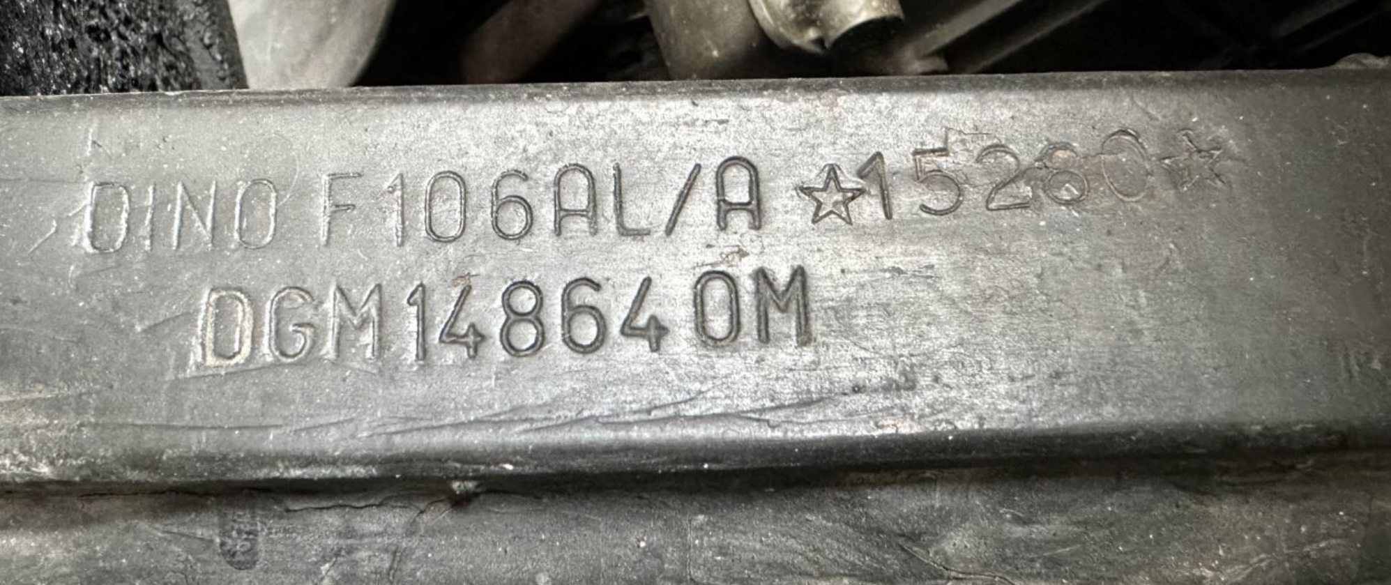

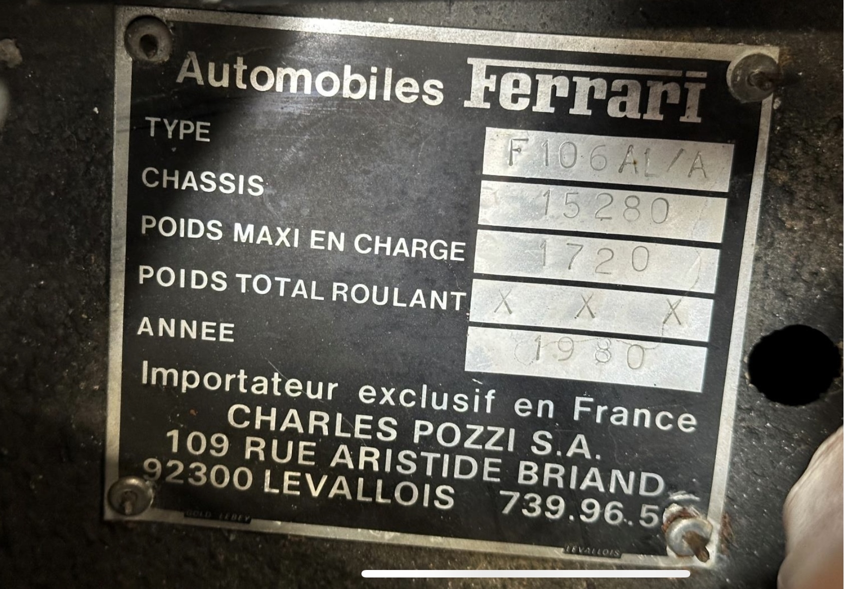

Hello All,
I think this is my first message here 🙂
i’m looking for a gt4 and i think the serial has been re stamped, what do you think ?
Cant wait to join you as a ferrari owner.
J’ai un doute sur la frappe a froid et la plaque Pozzi, qu’en pensez-vous ?
Merci
Guilhem

Salut Guilhem,
je ne pense pas car le numéro de la plaque Pozzi et le numéro de série entouré d'étoiles est le même. Mais je ne suis pas expert.

Merci pour ta réponse,
c'est plus que j'ai l'impression que le numéros a été refrappé sur le chassis
Les Rivets mal mis pour la plaque aussi m'interpelle.

Grosso modo tu serais en train de dire que la plaque est une vraie.
Elle aurait été montée sur la voiture et on aurait fait correspondre les numero de la plaque en re-frappant le numero sur le chassis.
Effectivement, la plaque mal rivetée et le n) sur le chassis en biais et pas aussi profond que le reste du marquage, pourrait te donner raison!!!
Mais la vrai question est pourquoi aurait t'on fait un truc pareil?
Qu'est qu'on y gagnerai? et tant qu'a le faire autant le faire super proprement pour que ce soit non-detectable.

Si on se réfère au livre de U; Mathias et au site c'est une RHD d'après mes premières informations , car le site est en maintenance 😉
Le zero provient d'une autre frappe que les autres , de même que l' étoile .

@Guilhem74 le plus simple est de contacter Charles Pozzi, ils ont les archives des autos passées chez eux. Cela peut être déjà un bon point de départ

il y a la plaque dino ou Ferrari a coté de la pozzi ?
elle est badgée dino ou ferrari ?
C'est quoi son numéro d'assemblage ( ou numéro de caisse )

c'est peut etre du a la peinture qui semble etre très épaisse alors que normalement il n'y a qu'un voile a cet endroit ce qui donnerait cet effet , mais quand meme le DINO F ont une drole d'allure .
De plus la police du 15280 est trés ressemblante entre les 2 frappes ( chassis et plaque pozzi ) alors qu'elles sont censées avoir été frappées a +- 1300 km de distance .

Sur la frappe à froid, il y a 2 polices différentes.
On le voit avec le chiffre 1 qui est différent sur la référence entre les étoiles. Ainsi que le nombre 0 qui est plus arrondi alors qu'il est ovale sur les autres numéros.
Cela peut s'expliquer de deux manières:
Soit le numéro entre les étoiles est frappé avec une autre police donc à un autre moment.
Soit il est "re-frapper" après un polissage du support.
Je pencherai pour la 1ère solution compte tenu du fait que la photo atténue le contraste entre le milieu de la plaque et ses extrémités ce qui ajoute à la confusion.

Salut, moi ce qui m'interpelle ce sont les rivets avec la petite queue qui est resté sur les 4, on a çà avec les pinces et rivets de mauvaise qualité...  çà arrive mais j'imagine qu'en usine çà aurait été changé, au moins coupé à la pince? je sais que parfois les standards de fabrication a l'epoque pouvaient etre fluctuants mais tout de meme çà fait pas serieux...

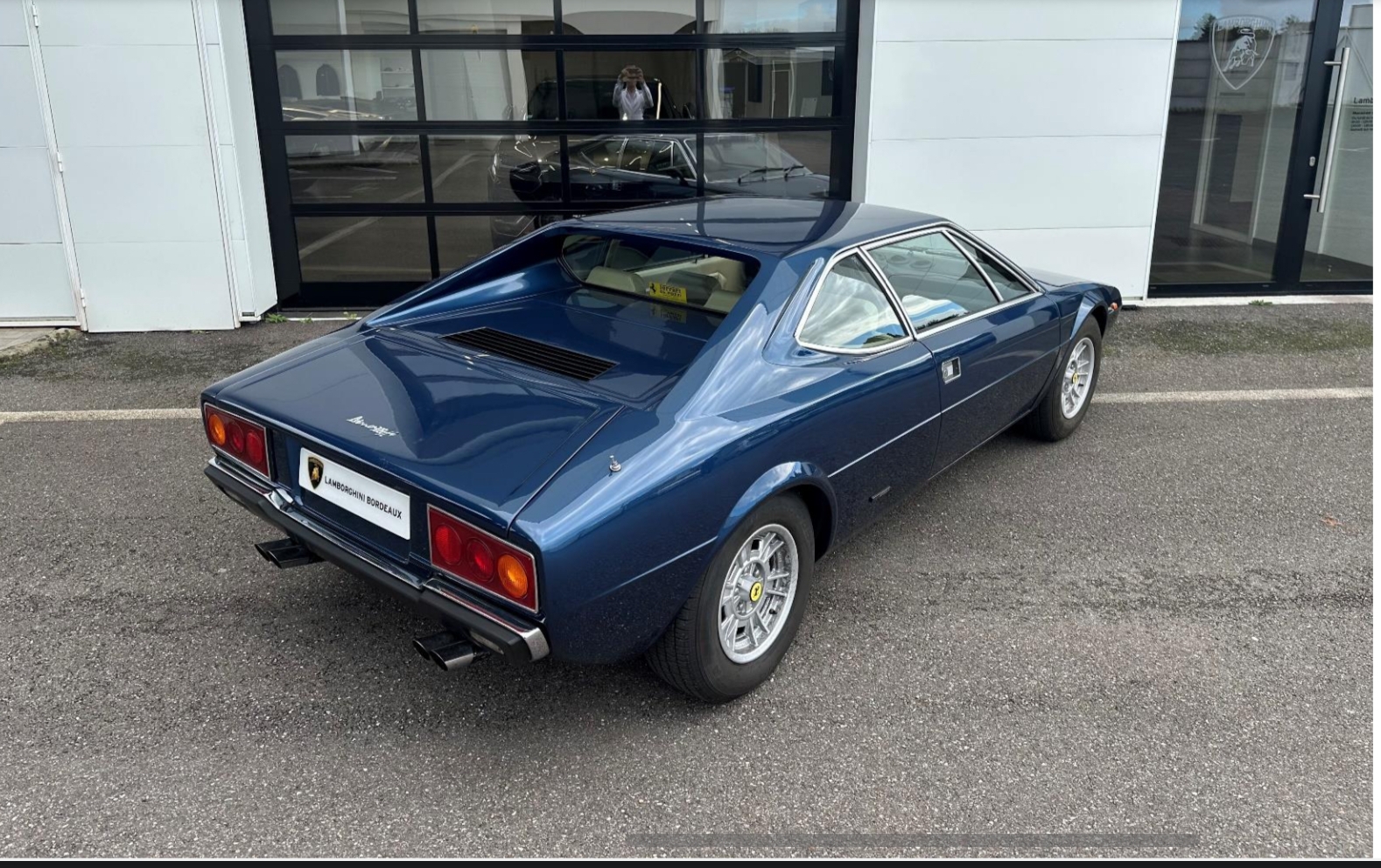

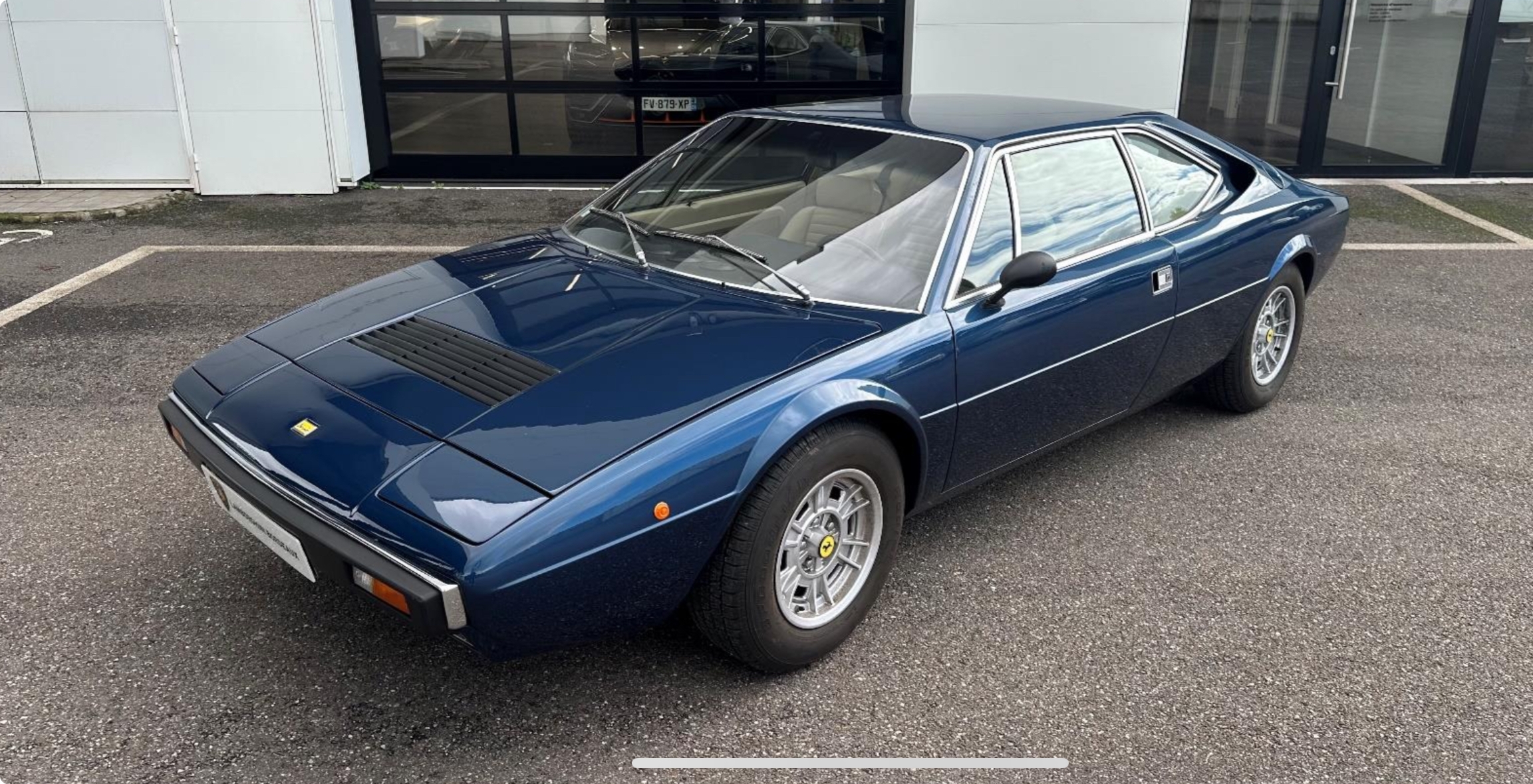

Egalement elle est badgé Dino en état de  fin 1979, AM 80.
Est-ce que les francaise était toujours badgé Dino ?
Modifié par Guilhem74
Clairement ce n'est pas d'origine, cette plaque a été remontée par un gougnafier !
Après le pourquoi ?
La plaque a été démontée puis remontée pour une peinture ? une réparation ? on peut tout imaginer ...
Les premières sont sorties "Dino", un peu comme les 206/246 mais selon la légende cela rebutait des acheteurs donc retour au logo Ferrari.
Désormais ce sont les plus recherchées 🙂

il y a 39 minutes, Guilhem74 a dit :
ce bleu  foncé lui va vraiment bien .
il y a 2 minutes, michel3482 a dit :
Magnifique oui 😍
Guilhem74
Oui mais étant de 80, ne devrait elle pas avoir le logo Ferrari ?
Yves
il y a 25 minutes, Guilhem74 a dit :
Si elle devrait.
il faudrait plus de photos pour savoir si le reste de l’auto est conforme à la date de fabrication.
je suis propriétaire de #15394 qui a bien un logo Ferrari, et qui a été livrée neuve au garage Francorchamps.
