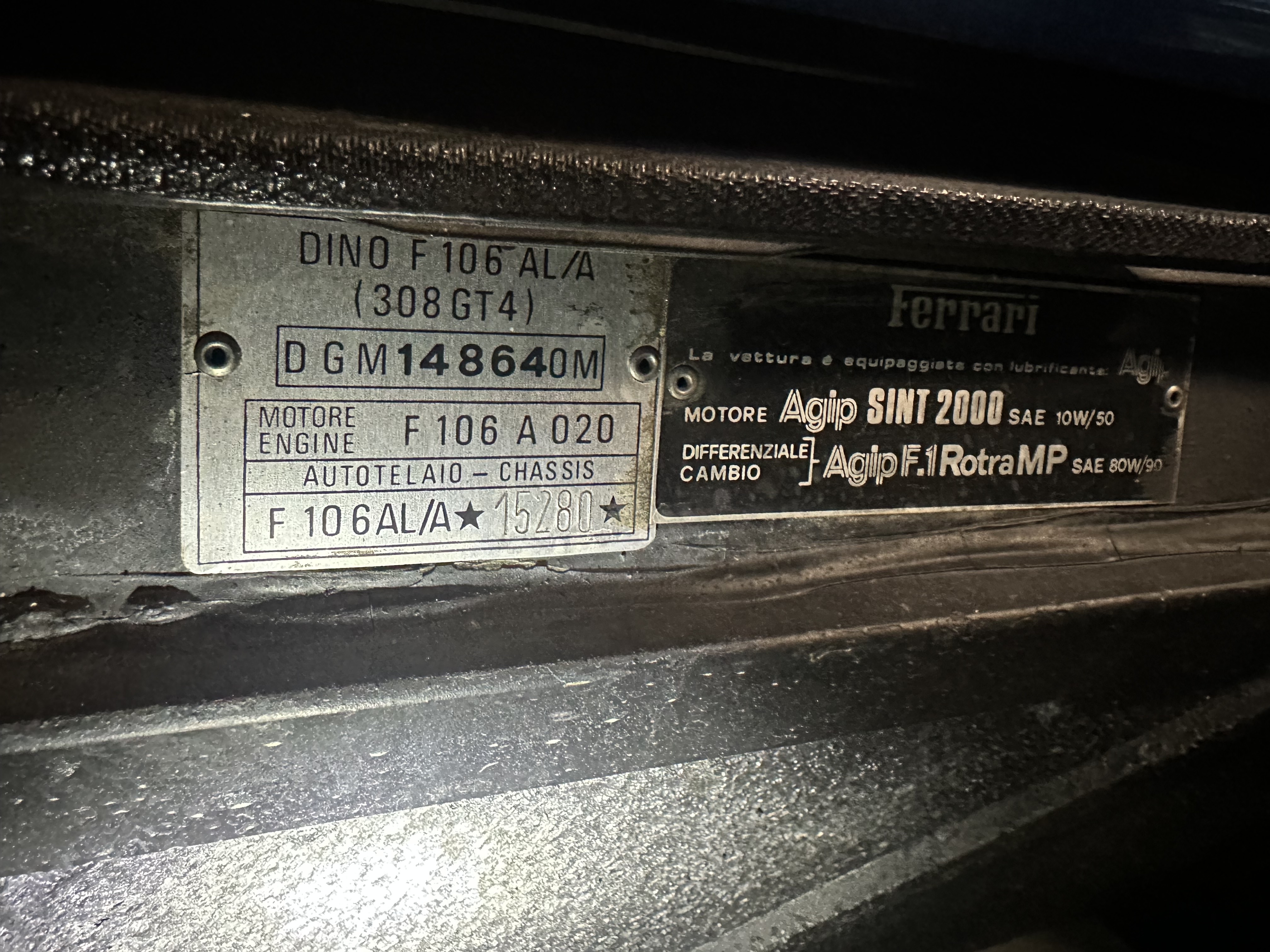

Je prend bien note des toutes ces informations précieuse,
  • Fabriquée fin 79, Donc AM 80

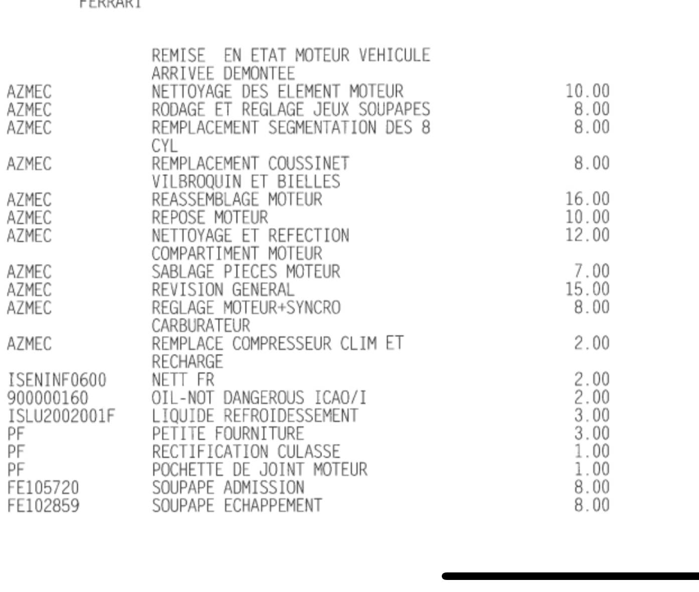

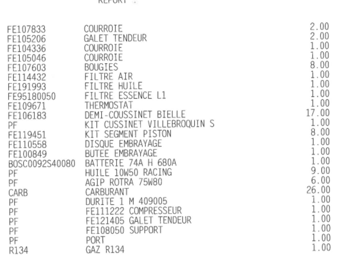

  • Pour Le moteur, la cause exact je ne sais pas, mais j'ai la facture, Soupape neuves, coussinet pallier et Bielle neufs, Segmentation, Nettoyage Carbu, embrayage neuf

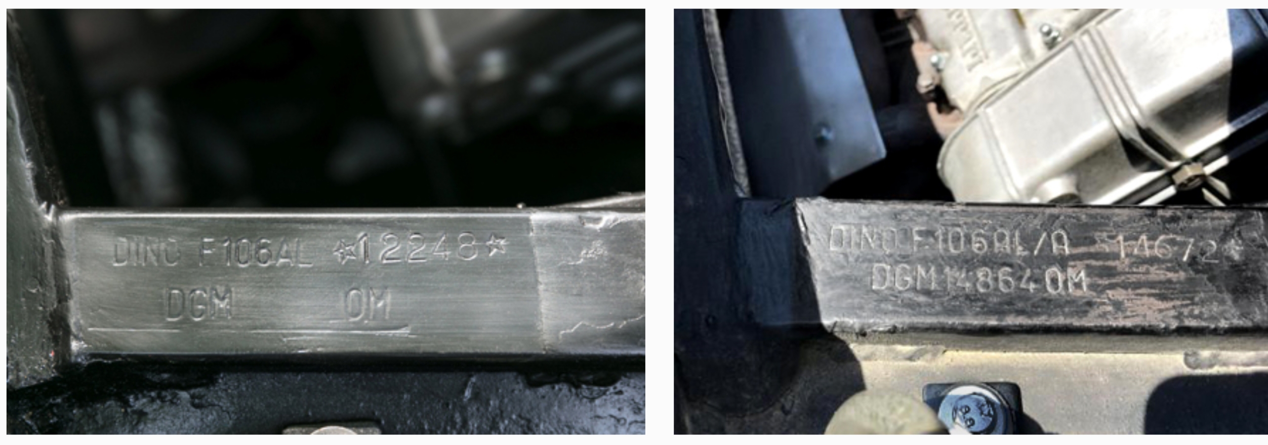

  • La refrappe du chassis, je doute maintenant, les avis diverges et sur le site www.308-328.com j'ai trouvé des photos qui me conforte. J'ai demandé des photos d'autre numéros de Fabrication, un petit accident peut toujours arriver et certain éléments changé... vu tout les allignements, quand je compare a beaucoup d'autre c'est vraiment bien. De plus avec les données de l'expert (que je ne peux pas vérifier) le numéros de moteur est le bon. Je vois mal la concession Lambo me mentir sur le sujet.

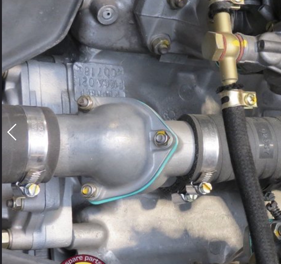

Le 08/01/2025 à 07:36, Guilhem74 a dit :

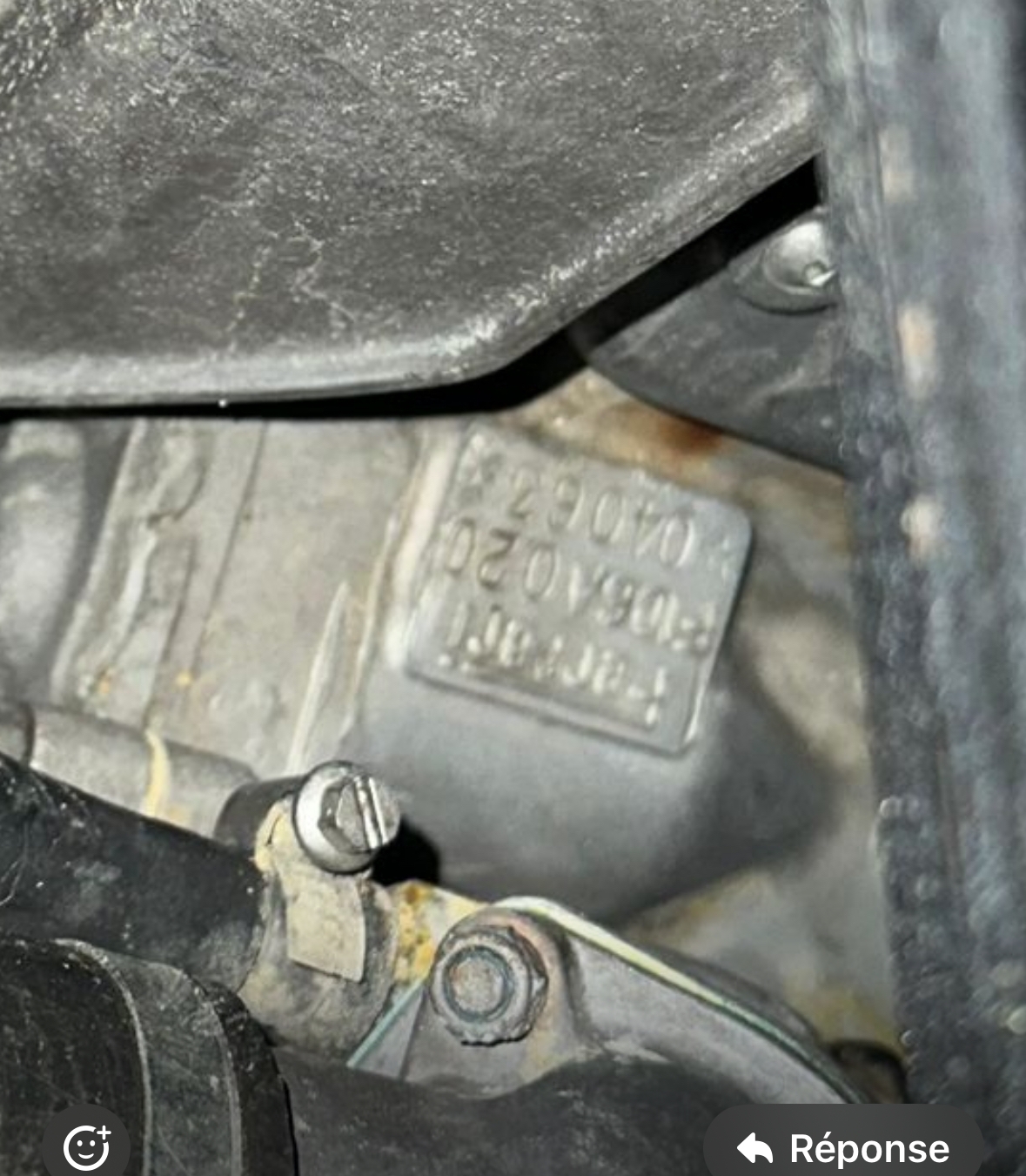

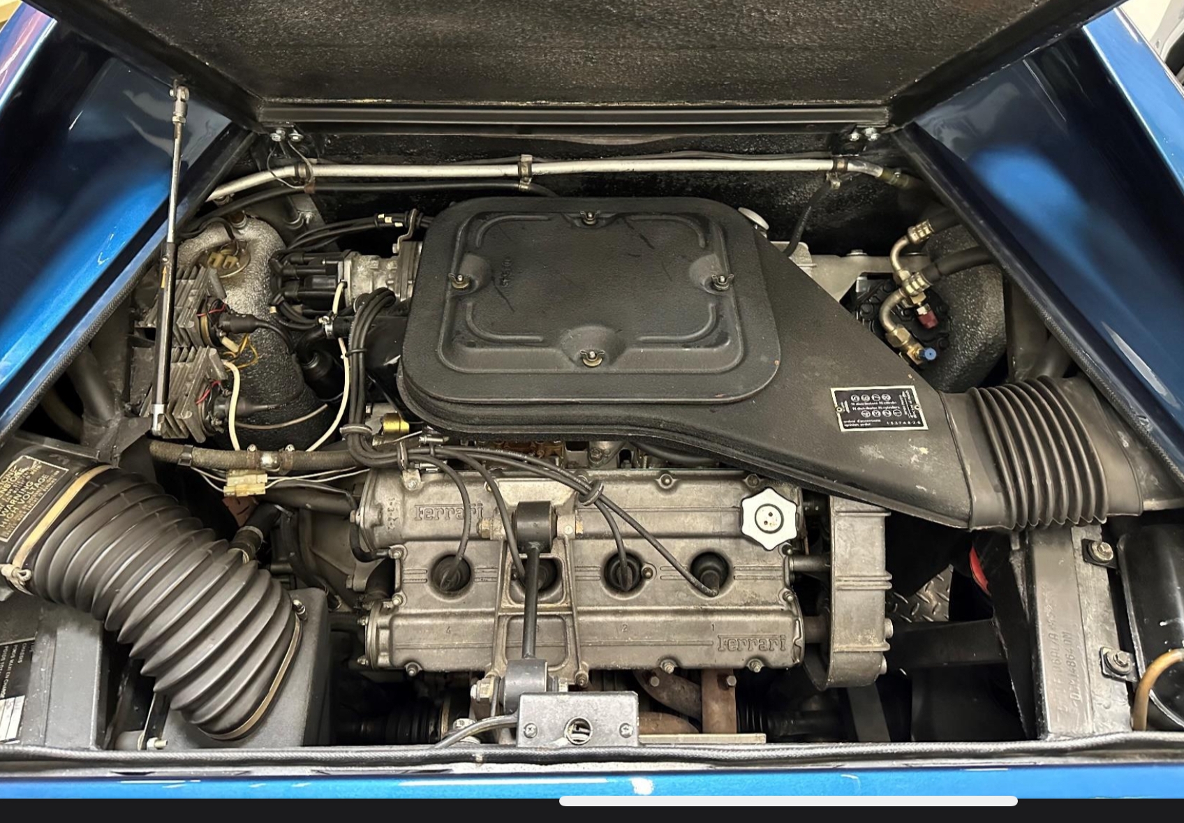

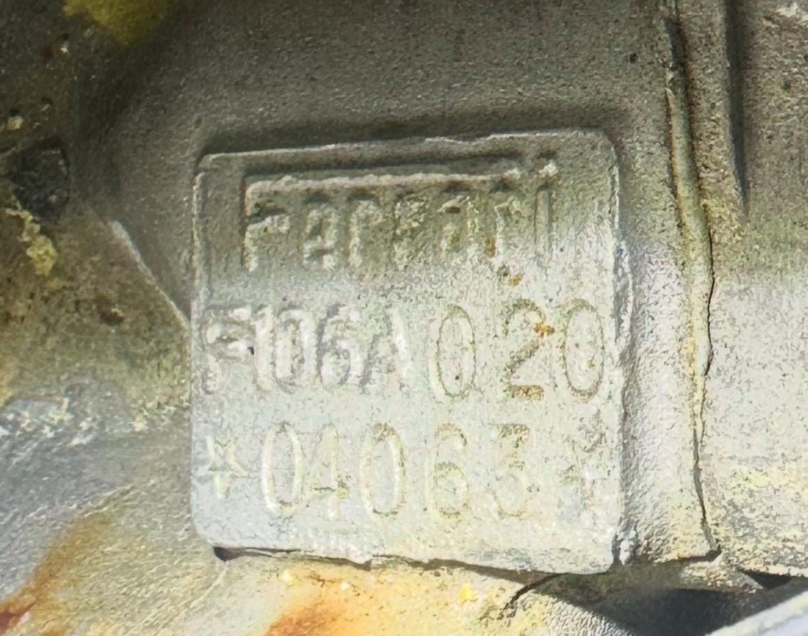

je voudrais  PAS etre rabat-joie , mais si c'est le moteur de l'auto convoitée , il a eu un gros probleme
ce bloc a été probablement  "fendu" par le gel , les fissures sont visibles sur la 1ere image
on voit meme des traces de "rouille" , signe que le moteur etait rempli à l'eau et pas à l'anti-gel
et voilà l'explication du pourquoi il a été "refait"

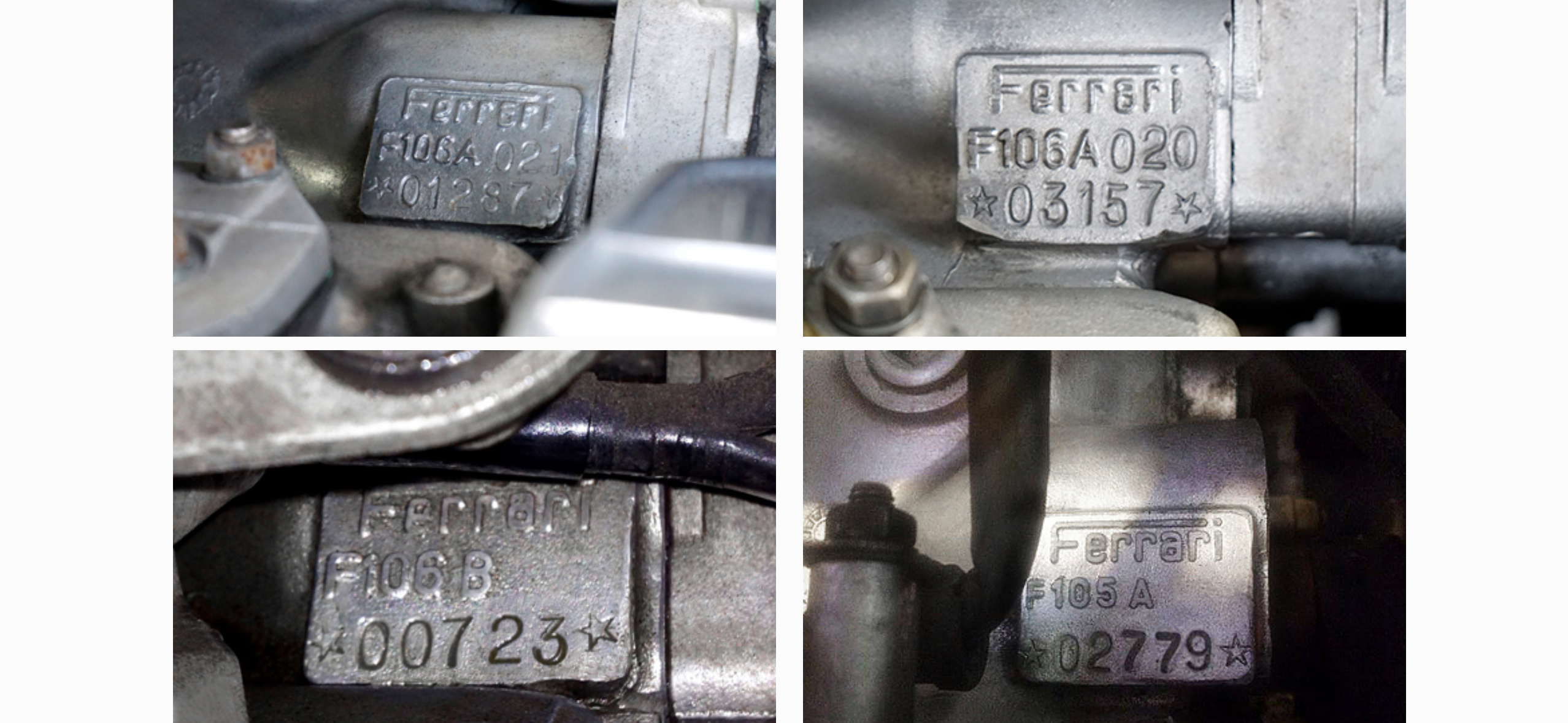

j'ai entierement  reconstruit 2 moteurs de 308 gt4  , il y a pas mal de temps , mais si j'ai bonne memoire , le N° moteur se trouve entre le V , pres de la pompe à eau ,
il faudrait regarder de plus prés si on voit des traces de soudure sur le bloc , seule solution pour "reparer" ça
A quel endroit vois tu une fissure ?
J'ai demandé des photos plus large.
sttuf
je suis impressionné par les connaissances accumulées par chacun des intervenants! comme quoi j'ai encore a apprendre pas mal aussi.
Pour la fissure, en effet sur la photo du num de moteur on dirait bien que c'est fissuré (autour du numero à droite sur la photo et jusqu'en bas) faut voir en vrai je pense, et regarder avec une loupe si possible, je ne me rends pas compte comment c'est accessible.

michel3482
il y a une heure, Guilhem74 a dit :
Celle ci du moteur de la gt4
on voit une fissure au coin inferieur droit de bossage ou figure le numero moteur , et qui semble se prolonger jusqu'au plan d'appui de la pompe à eau .
ou alors c'est un effet d'optique

Il y a 12 heures, michel3482 a dit :
Non pas de fissure juste la photo qui crée un effet d'optique .

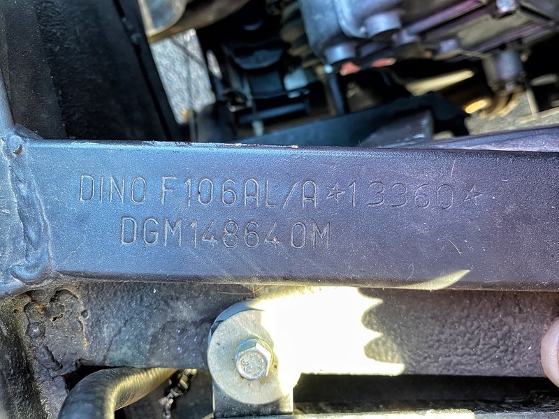

Le 08/01/2025 à 08:45, bernard a dit :
Pas pour moi vérifie avec la photo de # 13360 .
justement, pour moi cette photo montre bien que la police du numéro de châssis a 5 chiffres est différente du reste, et similaire a celle qui est montree pour 15380?

il me semble que cest le numéro de coque sur la deuxième photo, comment peut-il m’aider ?

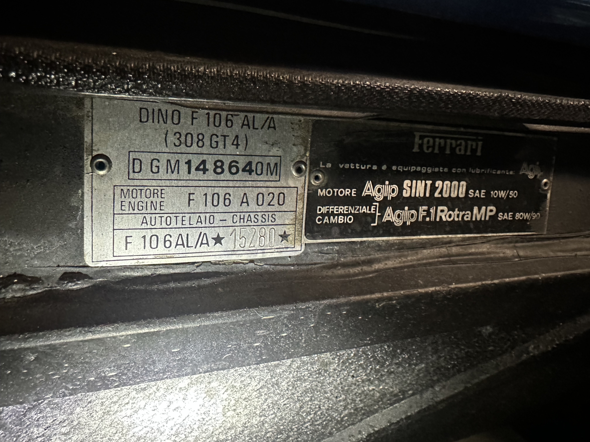

Pour moi le plus important: frappe conforme concordant avec tout le reste,  voir in situ autour du numero moteur pour se rassurer, pour la transformation dino çà n'est pas d'origine à toi de voir mais les puristes se doivent d'être tatillons avec la conformité (bizarre l'histoire de la commande client demandant dino a l'achat, je pense qu'on etait plus flatté par le logo Ferrari qui arrivait "enfin" dessus et en jetait plus a l'epoque... meme si aujourd'hui on préfère l'inverse. curieuse théorie, vu que tu as tous les docs as tu une facture d'achat qui le mentionne?). et les kms le doute est permis ( que dit le rapport complet du site gouvernemental Histovec, le VRAI avec le resultat des rapports de CT et le km relevés pour TOUS les CT depuis 1992 ?  https://histovec.interieur.gouv.fr/histovec/accueil )

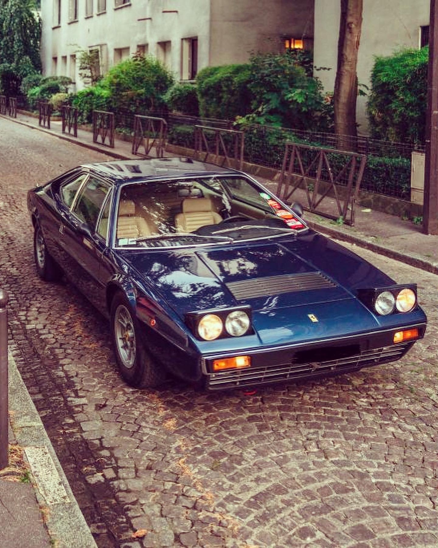

Pour le Badge, c'est pas si important pour moi, si la peinture est superbe cela me va, le changé pour un Ferrari n'est pas une grosse affaire egalement.
Pour le reste tout semble matching, ici la reponse d'un hstorien sur un autre Forum :
All the numbers are correct and matching, per factory records.
That's good for you.
Car was born Blu Dino 6338006 with Sabbia VM 3234 Connolly leather interior.
Factory completion date is 9 November 1979.
La voiture est resté 25 ans sans bouger, donc compliqué pour les CTs mais je vais redemander l'info.
Sinon la voiture sera révisé... refection des 4 etrier de frein + flexible , la distribution + bougies, flexible essence et refroidissement a checker.
Encore un doute sur la couleur, mais j'ai pas trouvé de photo de gt4 en Blu Dino, qui est différent du Blu Dino Glasurit arrivé plus tard

La fissure du bloc ??? Perso, je n'arrive pas à avoir de certitudes avec les différentes photos.

Je regardais la description des travaux moteurs, c'est le nombre d'heures de MO qui est comptabilisé en "AZMEC" ? 😐
Il y a 11 heures, sttuf a dit :
Si c'est le cas c'est vraiment excessif !!!
A ce tarif là j'ouvre mon garage et travaille une semaine par mois 🤣
Modifié par 33manu
michel3482
Il y a 4 heures, 33manu a dit :
tu embaucherais pas un retraité ?
je viendrais te filer un coup de main , disons une semaine par mois ...
thierryP
Pfff c est le temps en minutes!
C est pas un retraité qu il faudra embaucher.
