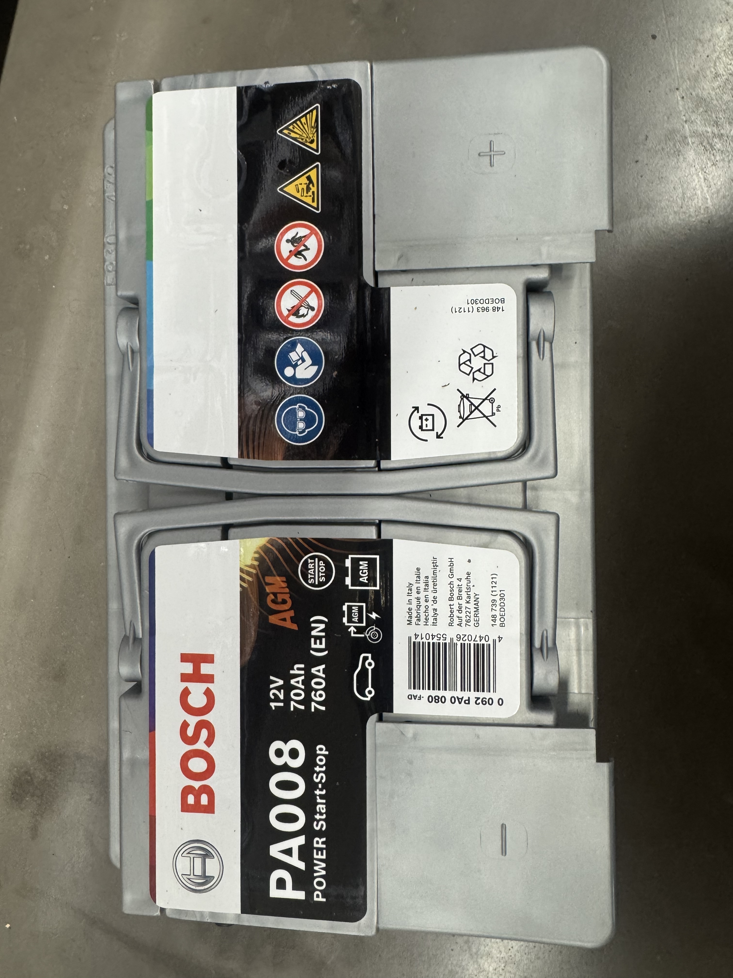

Malibu
il y a 20 minutes, Ludovic a dit :
Celle là c’est bon ? Il y a pas de descriptif
Il te faut une agm pour le start and stop donc d’après la photo c’est bon !
Ludovic
il y a 3 minutes, Malibu a dit :
Oui mais la 458 n’a pas de start and stop
Malibu
il y a 2 minutes, Ludovic a dit :
Ah ok j’avais pas compris. Mais tu peux la monter quand même .
