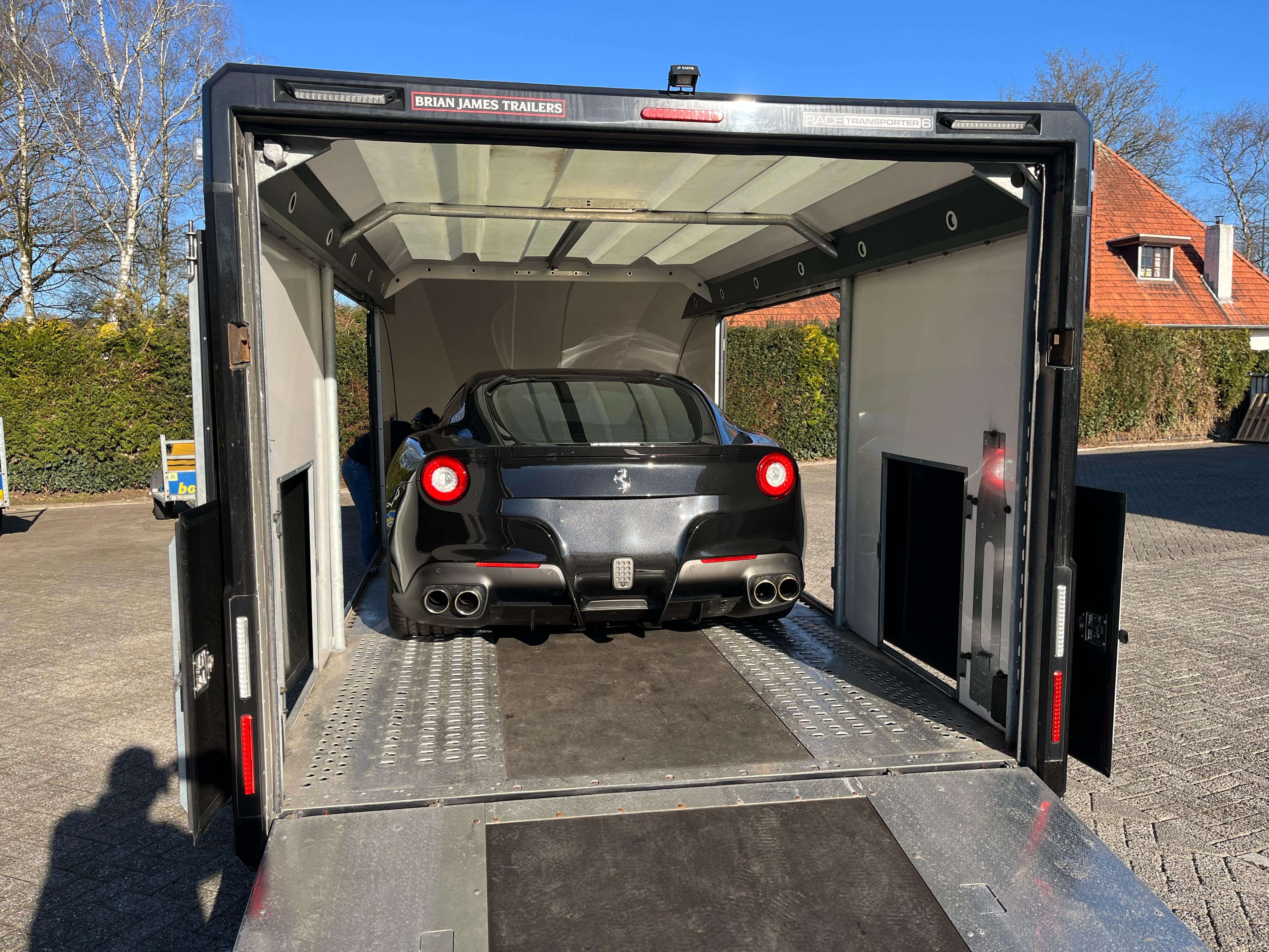

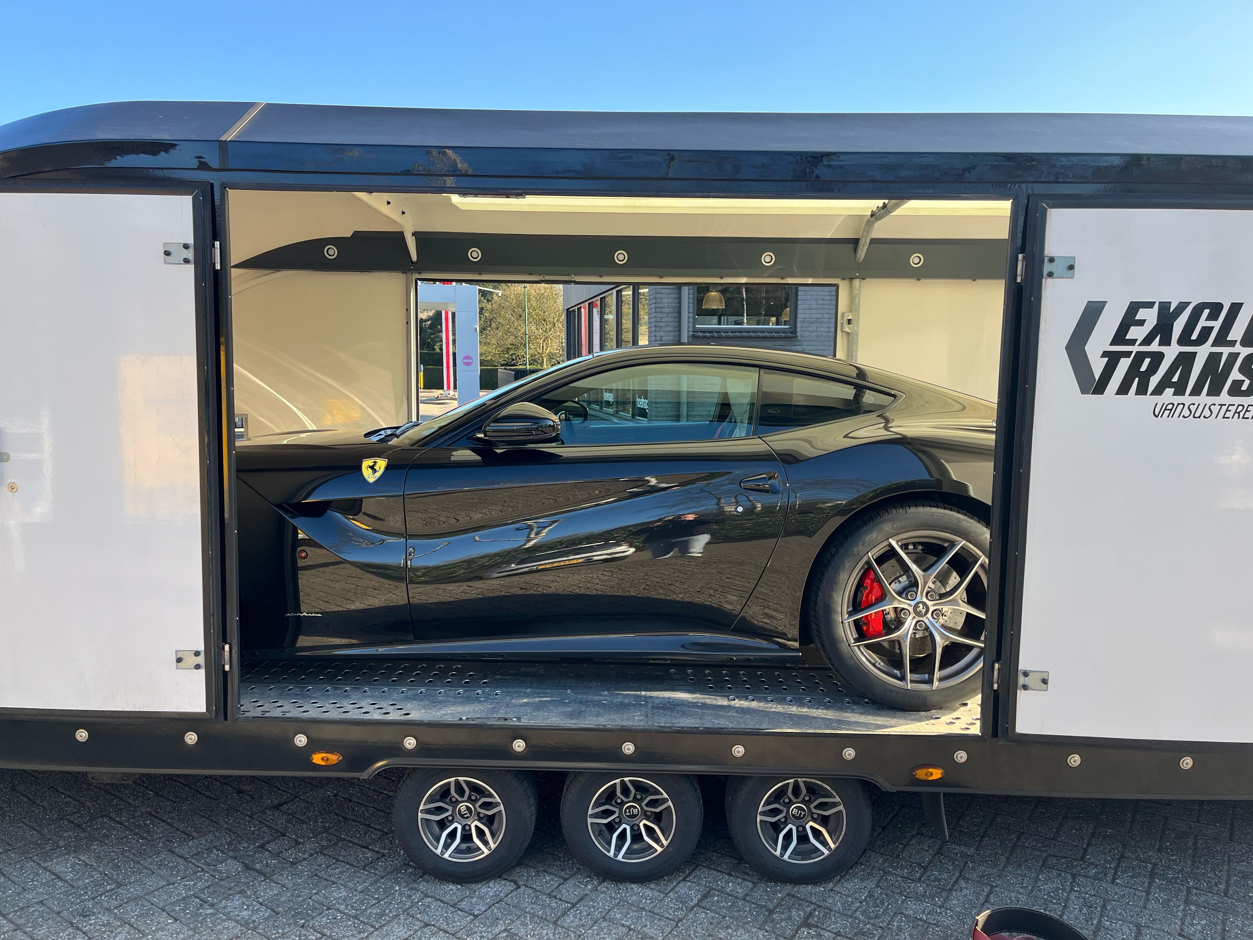

Superbe 😍
Au top, tu dois avoir bien hâte de la recevoir 😎

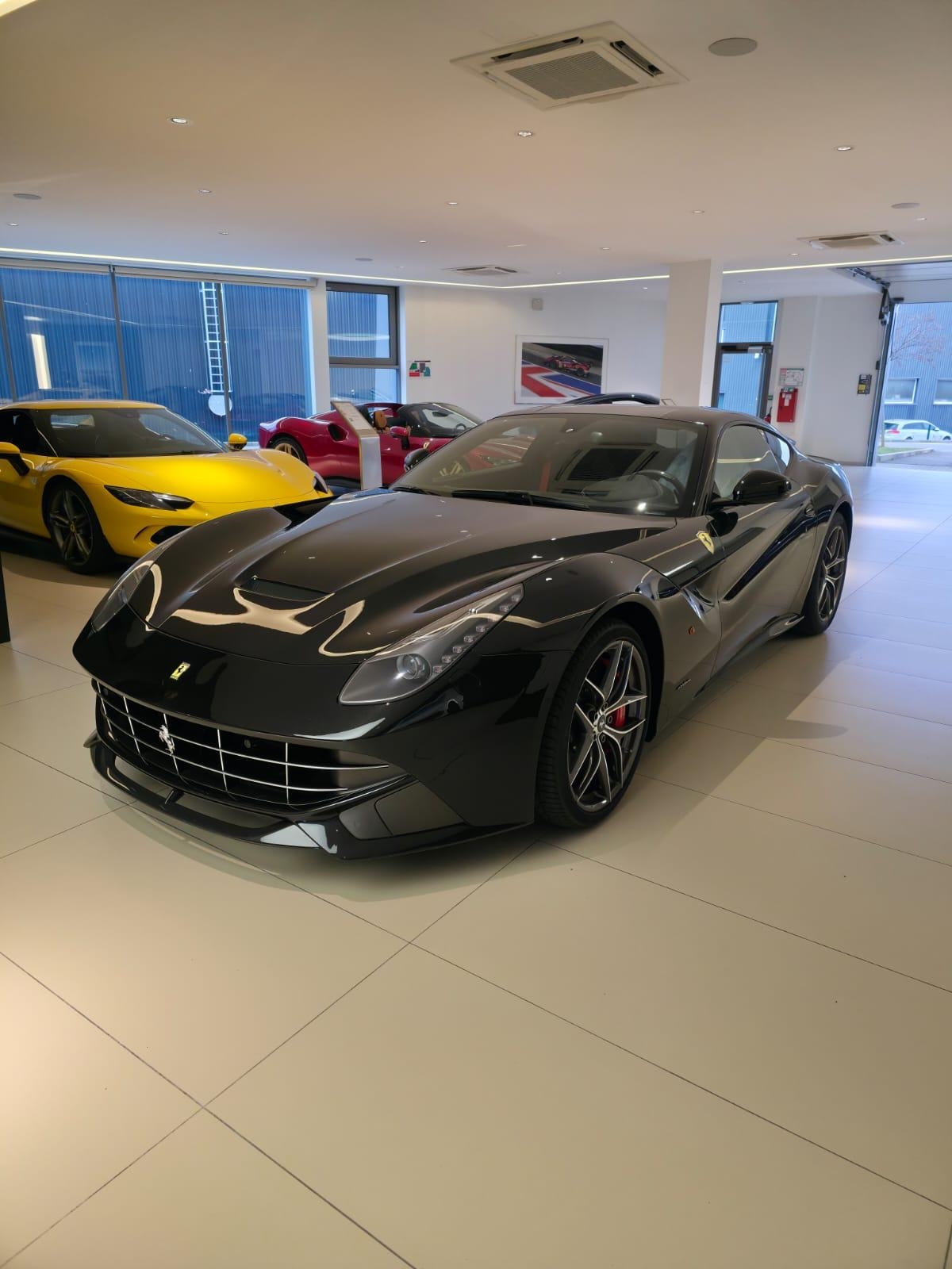

Bonjour à tous
La F12 vient d’arriver en France chez SF Mulhouse pour mettre le CarPlay et obtenir les plaques WW.
Si tout va bien elle sera prête fin de semaine prochaine..a suivre…
C’est loooong 🤭😁😁
