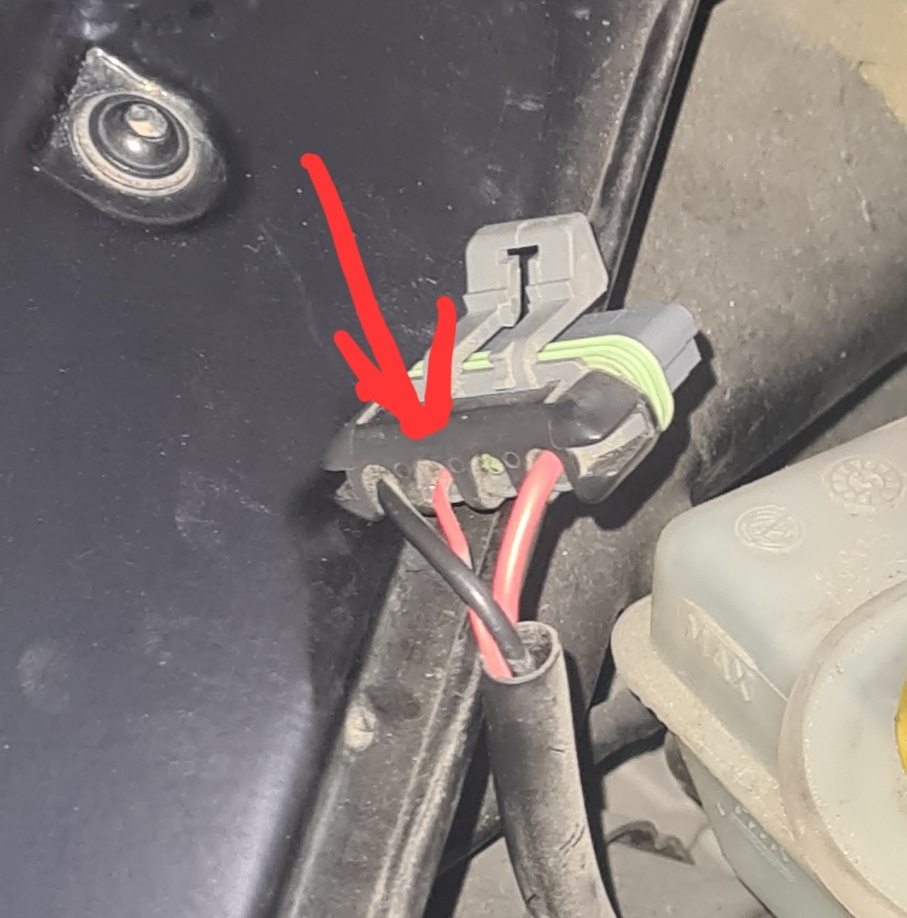

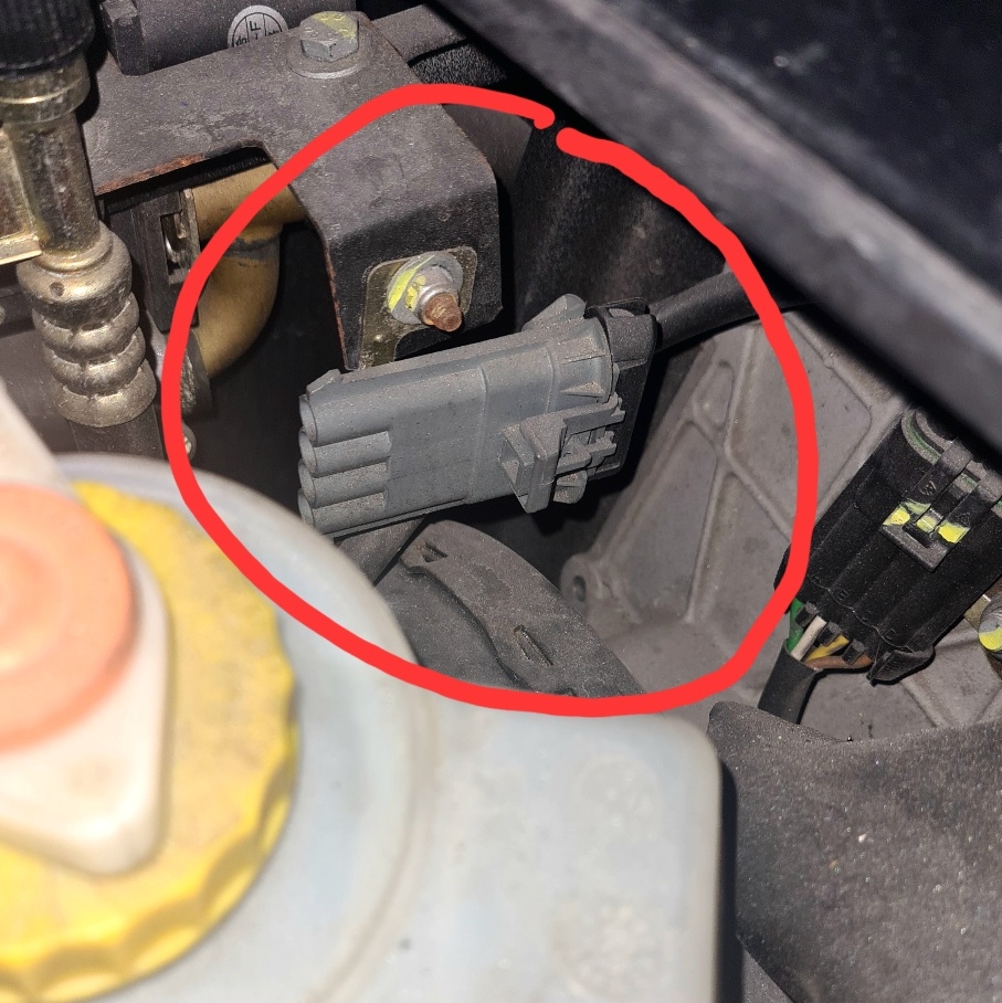

gilbert
Je souhaite monter une prise Ctek classique sur mon Spider.
Il y a une prise en attente près du bocal des freins pour brancher la prise spéciale du chargeur Ferrari
Il y a trois fils, la masse, le plus et un troisième fil plus petit.
Vous savez à quoi il sert ?
Merci !
eric355
Il commande un relais qui inhibe le démarrage quand le chargeur est connecté.
gilbert
Merci, top !
Si je veux garder cette fonction, je l'alimente en positif quand je branche le chargeur ?
et pkoi pas directement sur la batterie qui est au pied passager ?

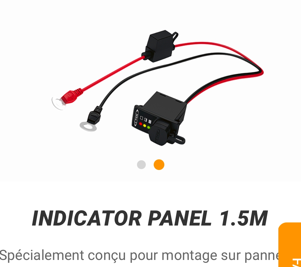

@ToubarC’est grâce (à cause ?) de ton post que j’ai commandé cette prise… j’ai compris que tu l’avais mis côté chauffeur, moi je pense que je le mettrai côté passager, il doit y avoir la même possibilité pour la faire tenir non ?
Modifié par Lg-360
May the force be with… us.
normalement oui .
mais cela dépend surtout de ton garage et de quel coté tu as des prises en te garant ..
ou pour l'ouverture des portières .
souvent , tu es obligé de raser coté passager ..
donc l'install coté conduc est plutôt bien vue .   😉

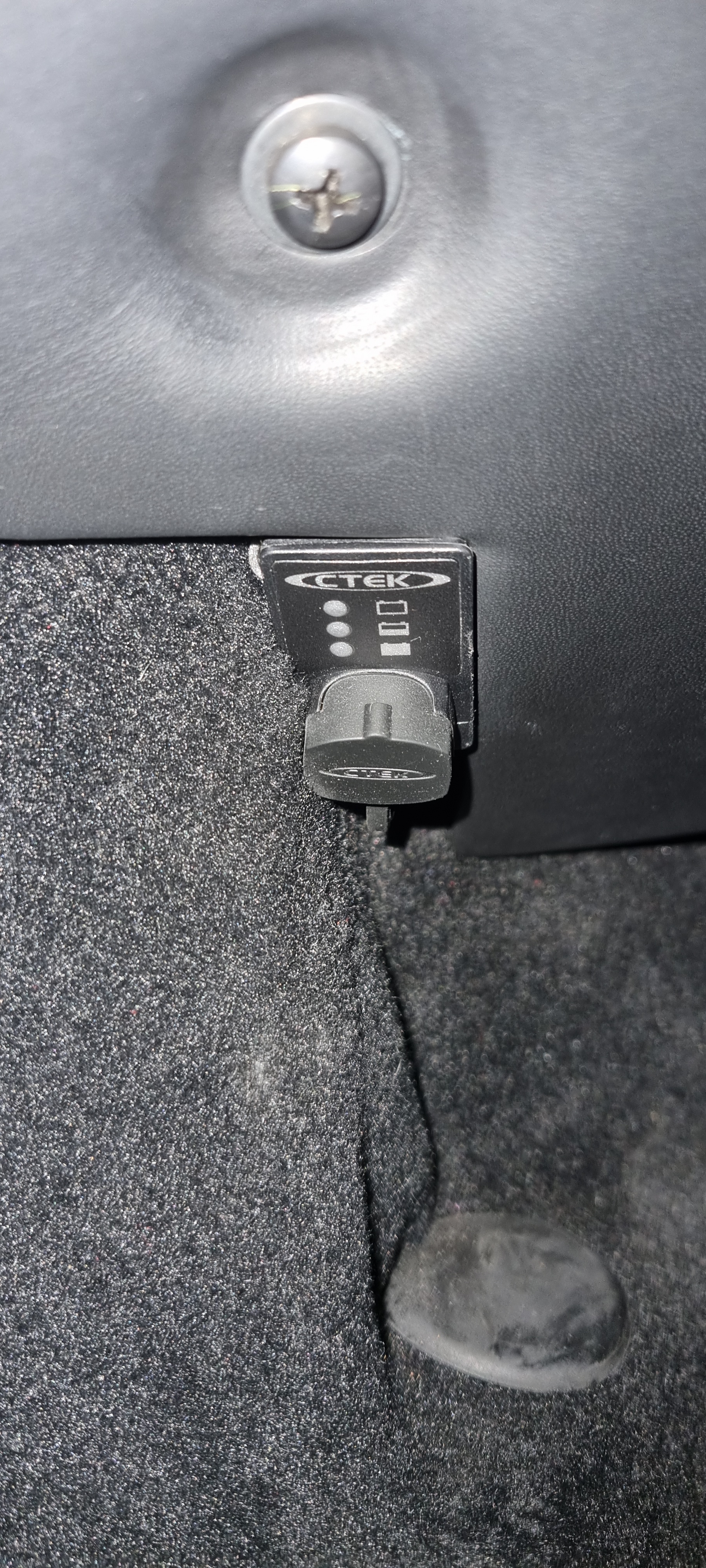

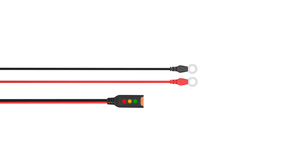

Grenadine
j'ai fixé ce truc avec indicateur de charge sur la batterie, ca pendouille legerement aux pieds passagers .
(en M 8 ou M6 je ne sais plus)
  https://www.ctek.com/fr/chargeur-de-batteries-12v-24v/accessoires/accessoires-de-voiture/indicator-eyelet-m8
il me semble que Normandie Graphite avait fait une installation du connecteur coté conducteur

eric355
Il y a 17 heures, gilbert a dit :
Merci, top !
Oui, c'est ça. Il suffit juste de connecter cette fiche au +12V dans ton connecteur venant du chargeur.
Le démarreur est inhibé et un voyant "batterie" s'allume au TdB.

gilbert
Il y a 13 heures, eric355 a dit :
Merci, je m'en doutais mais avec les dispositifs electroniques, surtout d'antidemarrage, il faut mieux être sûr...

gilbert
Sur la mienne, de 2003, il y a une prise grise (entourée en rouge) qui doit être de série.
Dans cette prise on met une prise avec un fil court, et au bout il y a une prise ronde dans laquelle on met la prise du chargeur spécial, le tout en option.
Beaucoup de prises, y compris de tête !

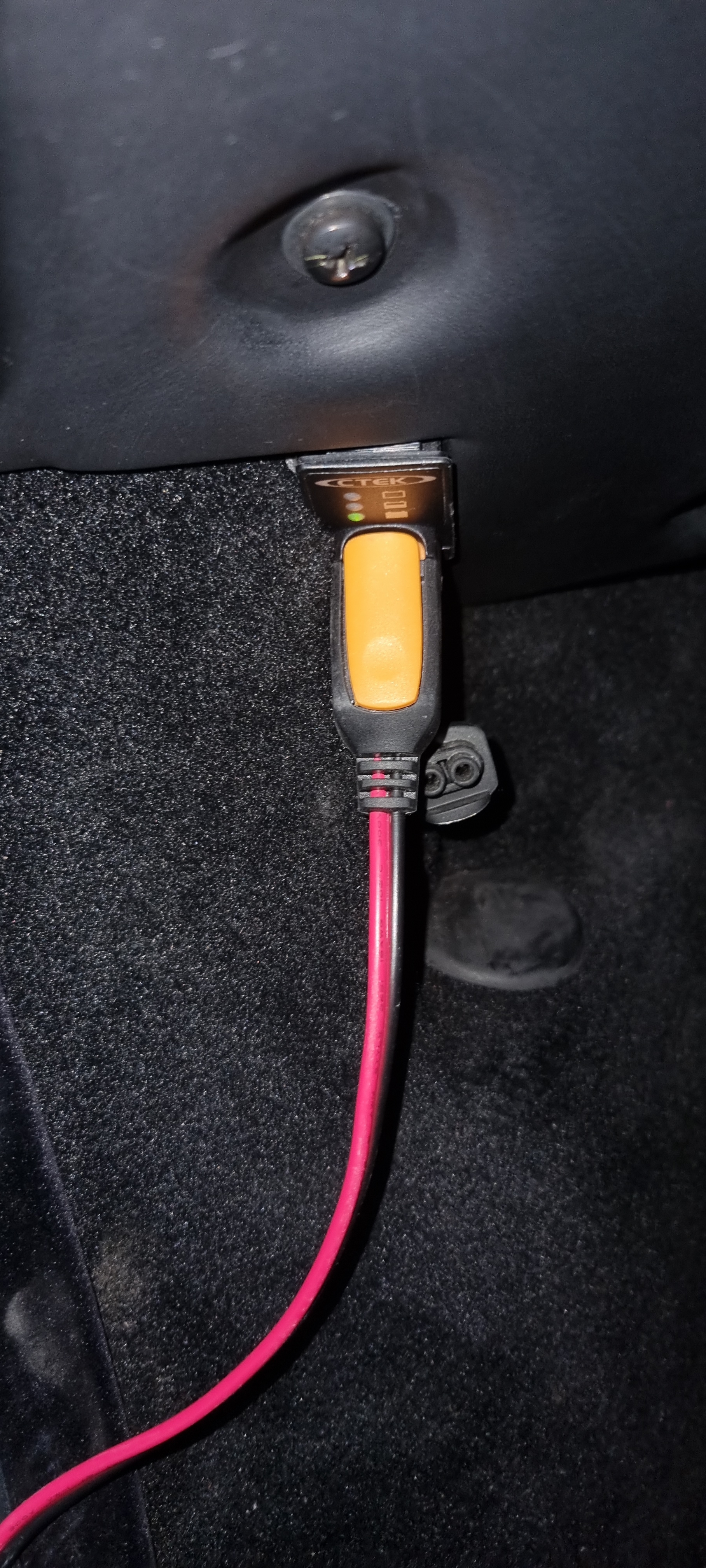

Giallo-54
Le 18/01/2025 à 11:47, Lacouelle a dit :
@Ruvo
J’ai installé le même système sur mon spider depuis plus de 10 ans…
Je trouve que c’est discret (sortie au dessus du cale pieds passager) et dépassant au centre de la voiture.
