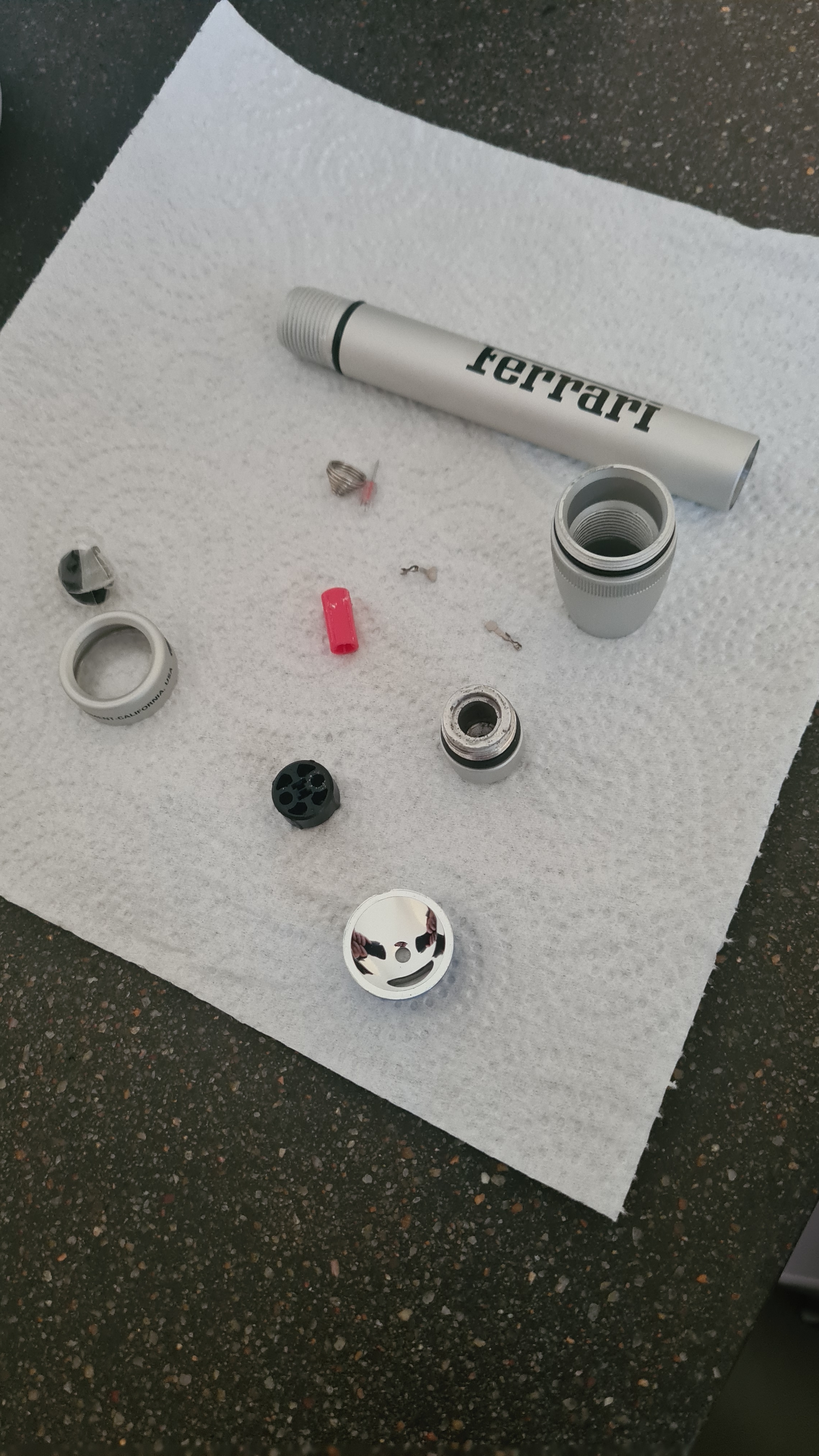

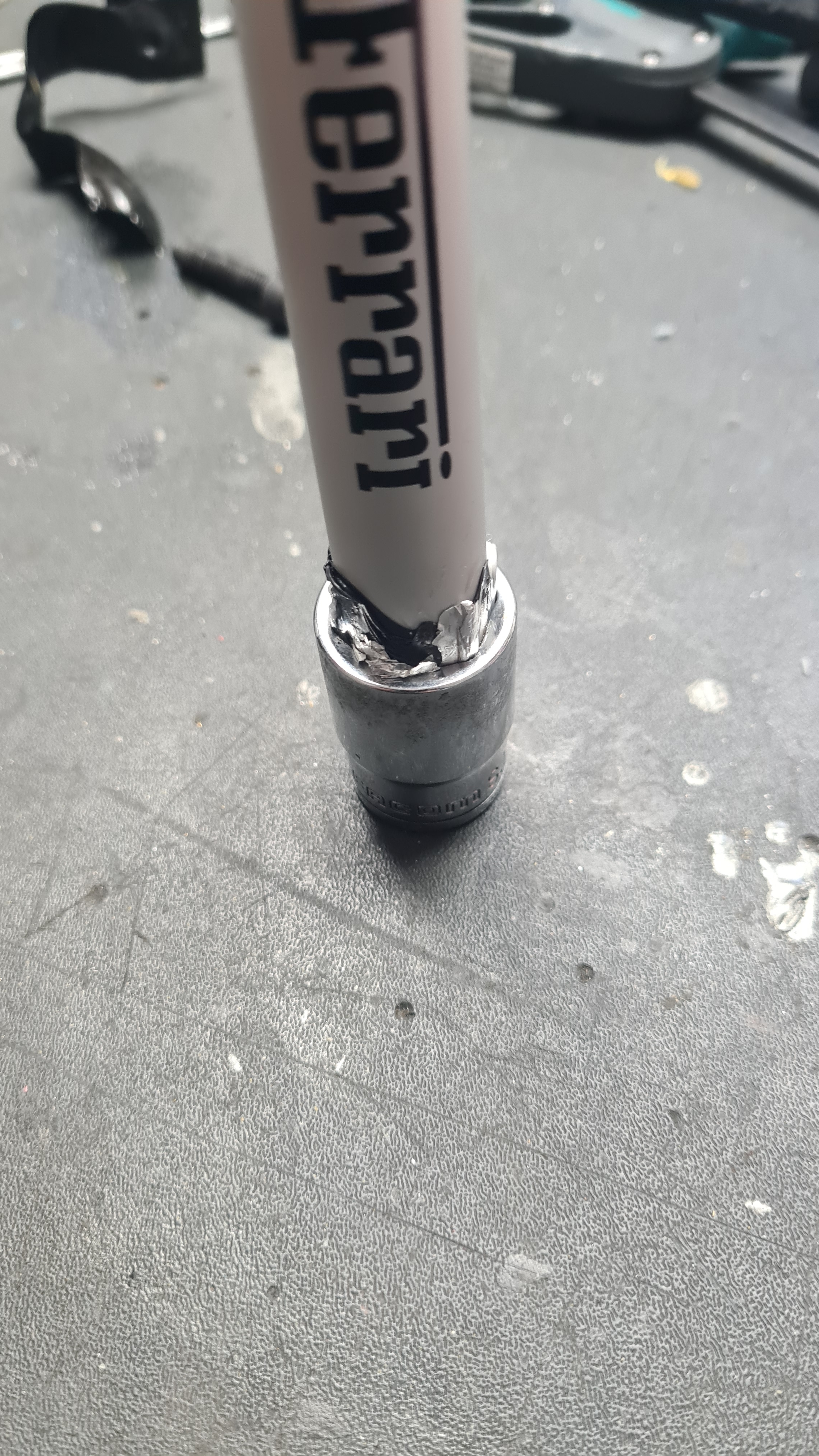

Ma lampe Maglite, avec ses piles d'origine (!), ne pouvait plus se dévisser.

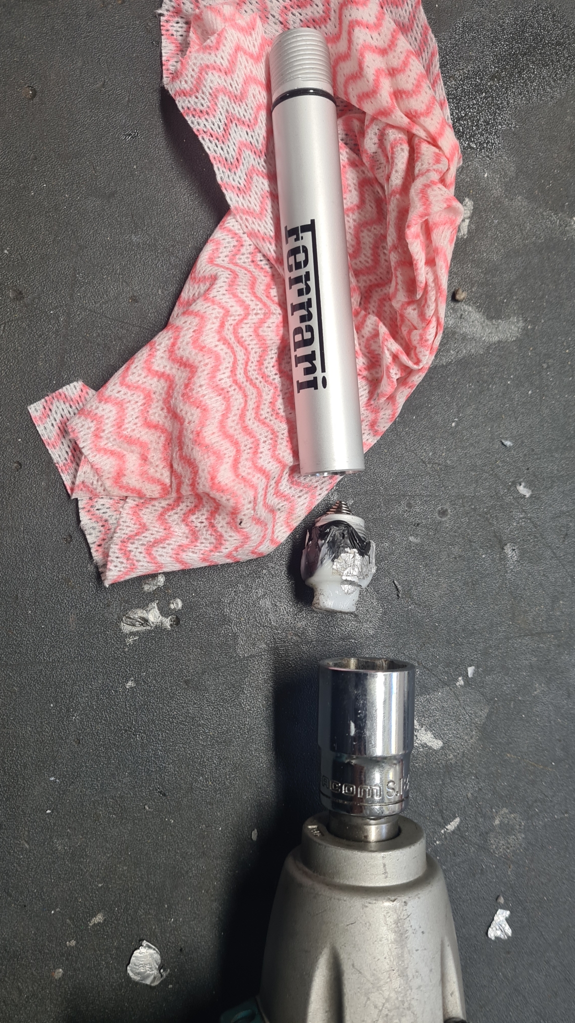

Pour ne pas l'abimer, j'ai mis du plastique qui ramolli dans l'eau bouillante dans une douille de 18 et ai "moulé" dedans le fond de la lampe.
Au frigo puis un coup de clé à chocs et hop ça s'est dévissé !

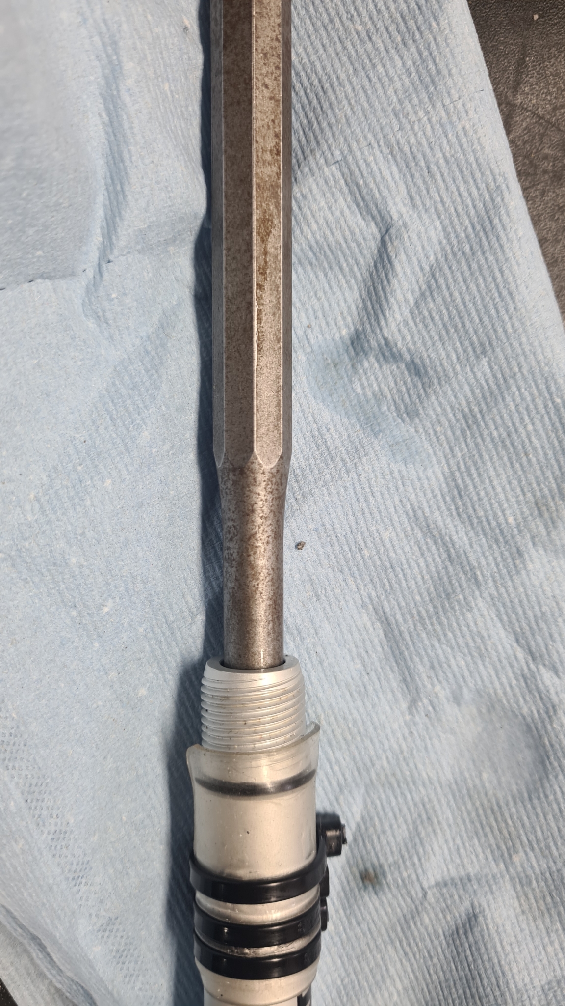

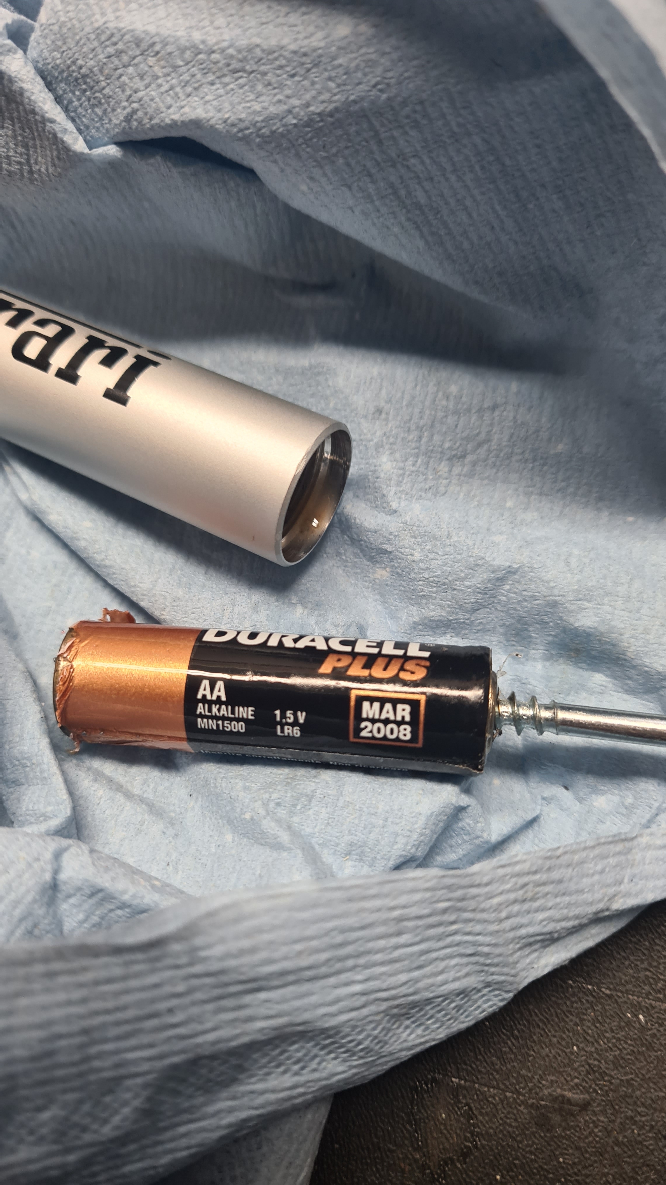

Aprés avoir arrosé de Wd40,  j'ai retiré la première pile en vissant dedans une grosse vis. J'ai revissé le fond et avec un chasse goupille de 10mm j'ai poussé les piles en dehors.
Nettoyage au vinaigre et wd40, remontage, et ça marche !
