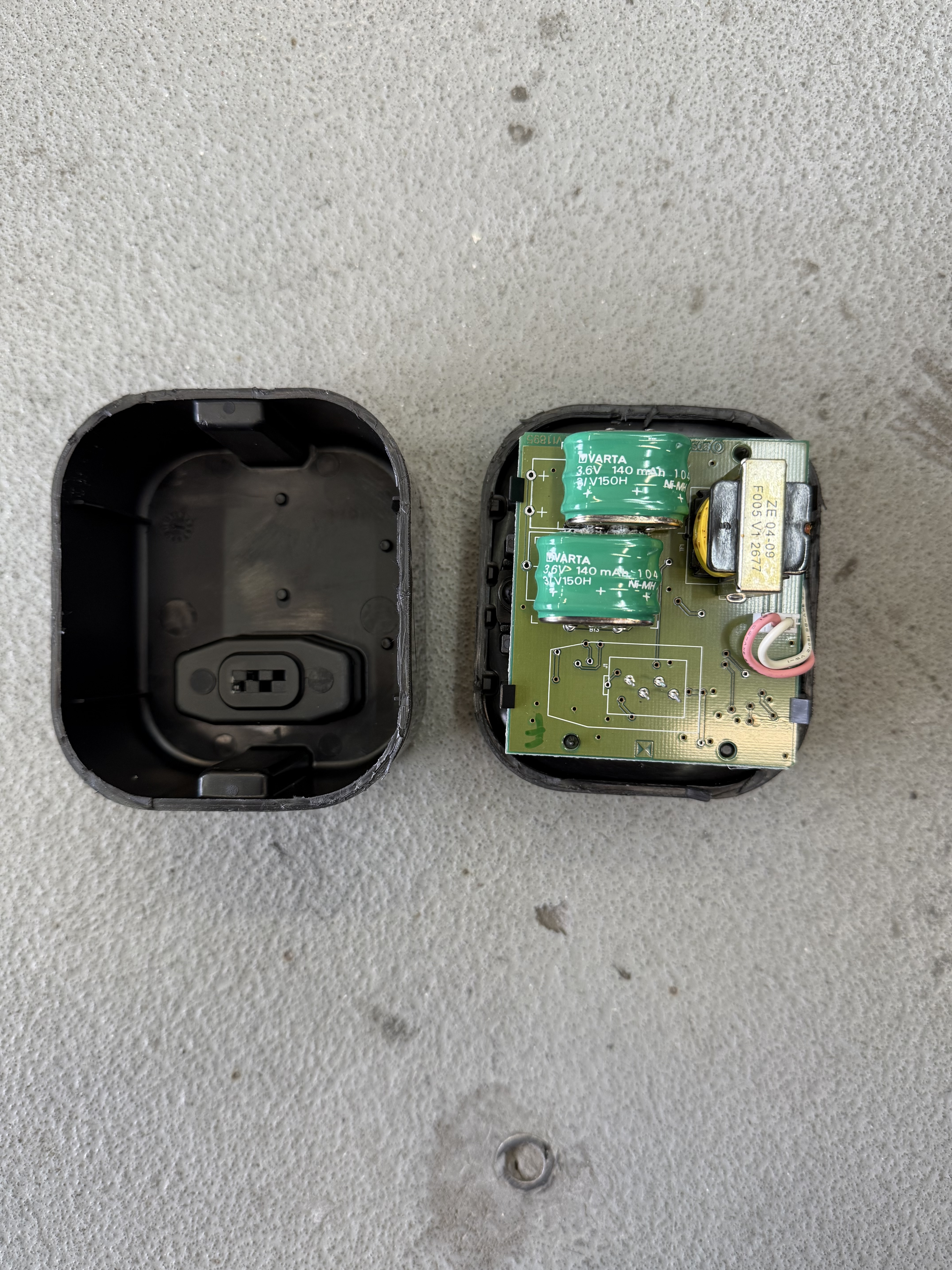

Eupraxie
Bonsoir,
Je fais un retour d’expérience concernant mon alarme. J’ai démonté tout le coffre cet après midi (pour faire un nettoyage en profondeur, et j’en ai profité pour faire quelques photos, et bien entendu démonter l’alarme.
Apres quelques minutes à batailler pour la déceler, j’ai fini par l’ouvrir, et la surprise : tout est intacte !!
ca m’a rassurer sur le fait que la problème ne vienne pas de la sirène.

As tu vérifié la tension des batteries dans la sirène, à vérifier aussi, l'absence de corrosion au dos du circuit imprimé.
Il me semble qu'il y a un peu de corrosion entre les deux batteries, ce qui indiquerait une perte de matière liquide et corrosive qui peut abimer le circuit imprimé.
Je n’ai pas pensé à vérifier la tension des batteries. D’ailleurs j’ai le voyant rouge allumé en permanence quand je roule. (Signe d’une faiblesse potentielle des batteries ?)
niveau corrosion, y’a rien du tout derrière la carte. Et entre les deux batteries c’est des mini cristaux, je les ai nettoyés. Je pense pas que ça coule.
