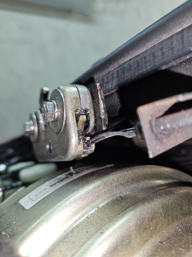

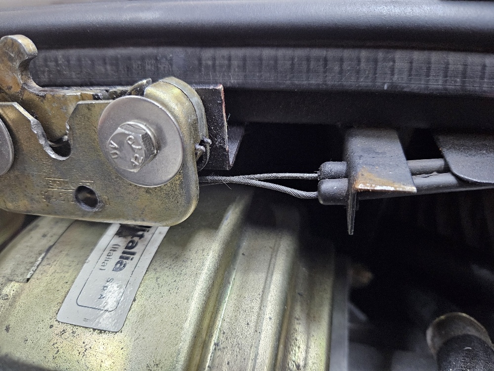

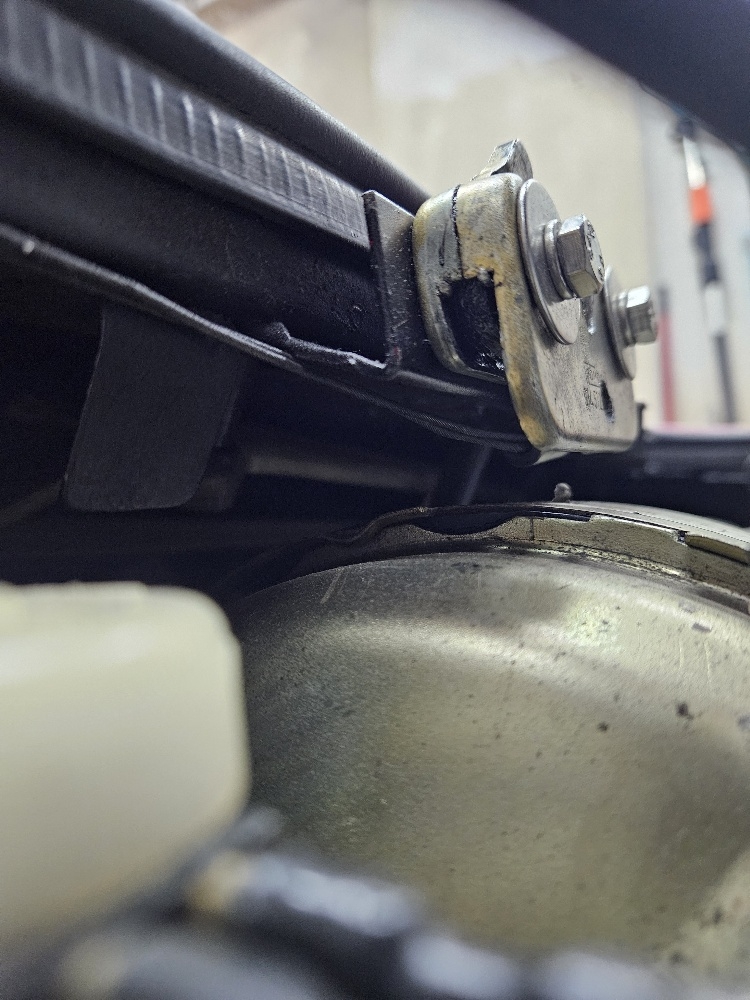

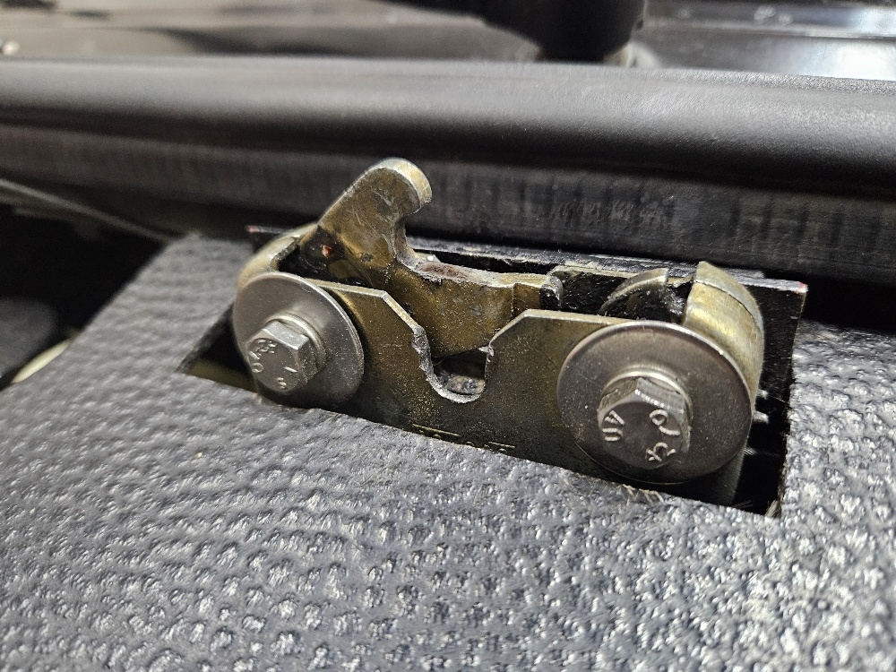

dejideji
Bonjour
Comme promis, voici qq photos du système en place sur ma belle 308
il y a peu d'éléments visuels mais la conception du système reste très simple.
J'ignore si cela va t'aider dans cette réparation .
Personnellement,  je déposerais le système pour retirer la vieille graisse d'époque et la remplacer par de la graisse propre.
bonnes bricoles
dejideji
