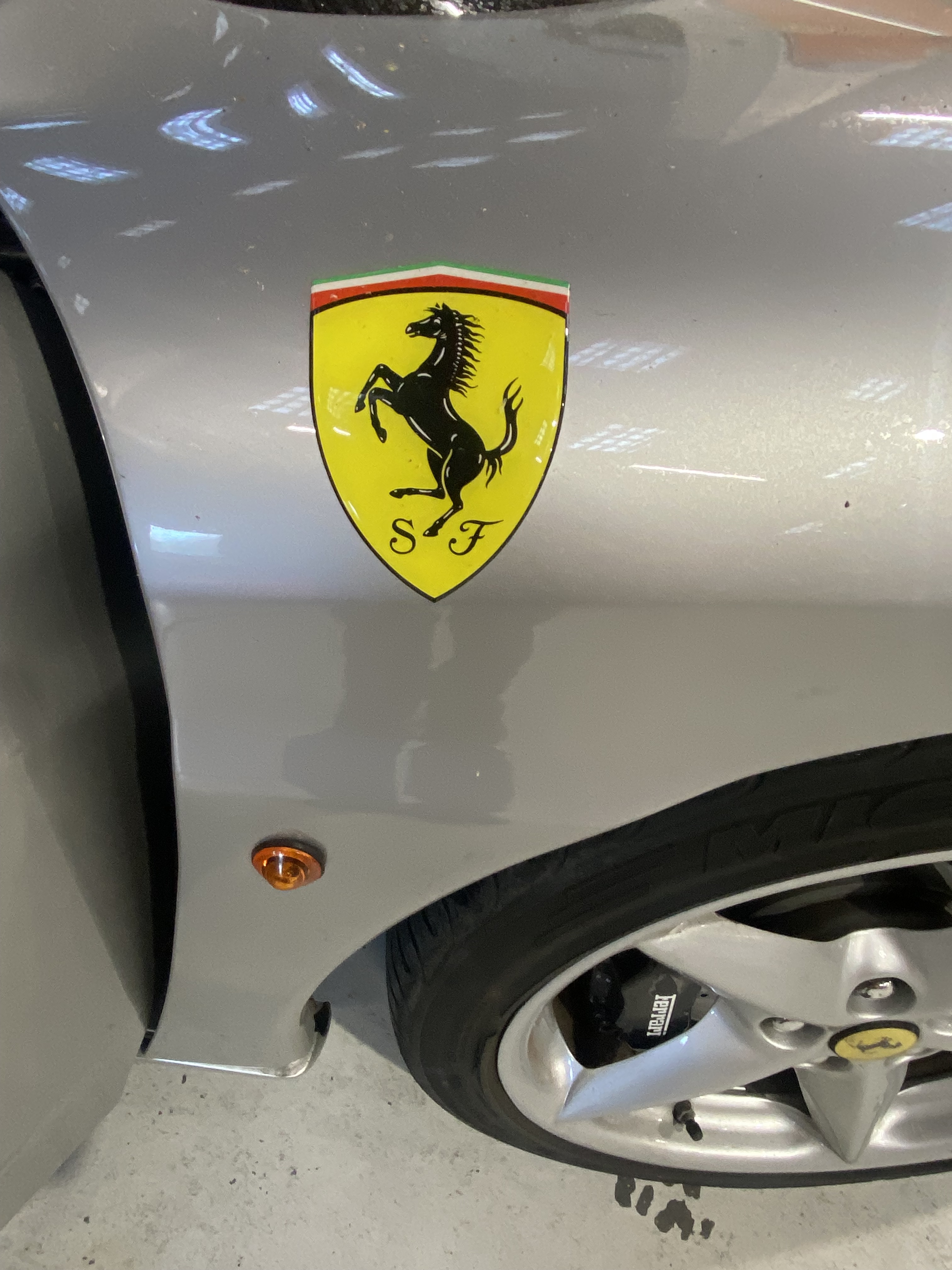

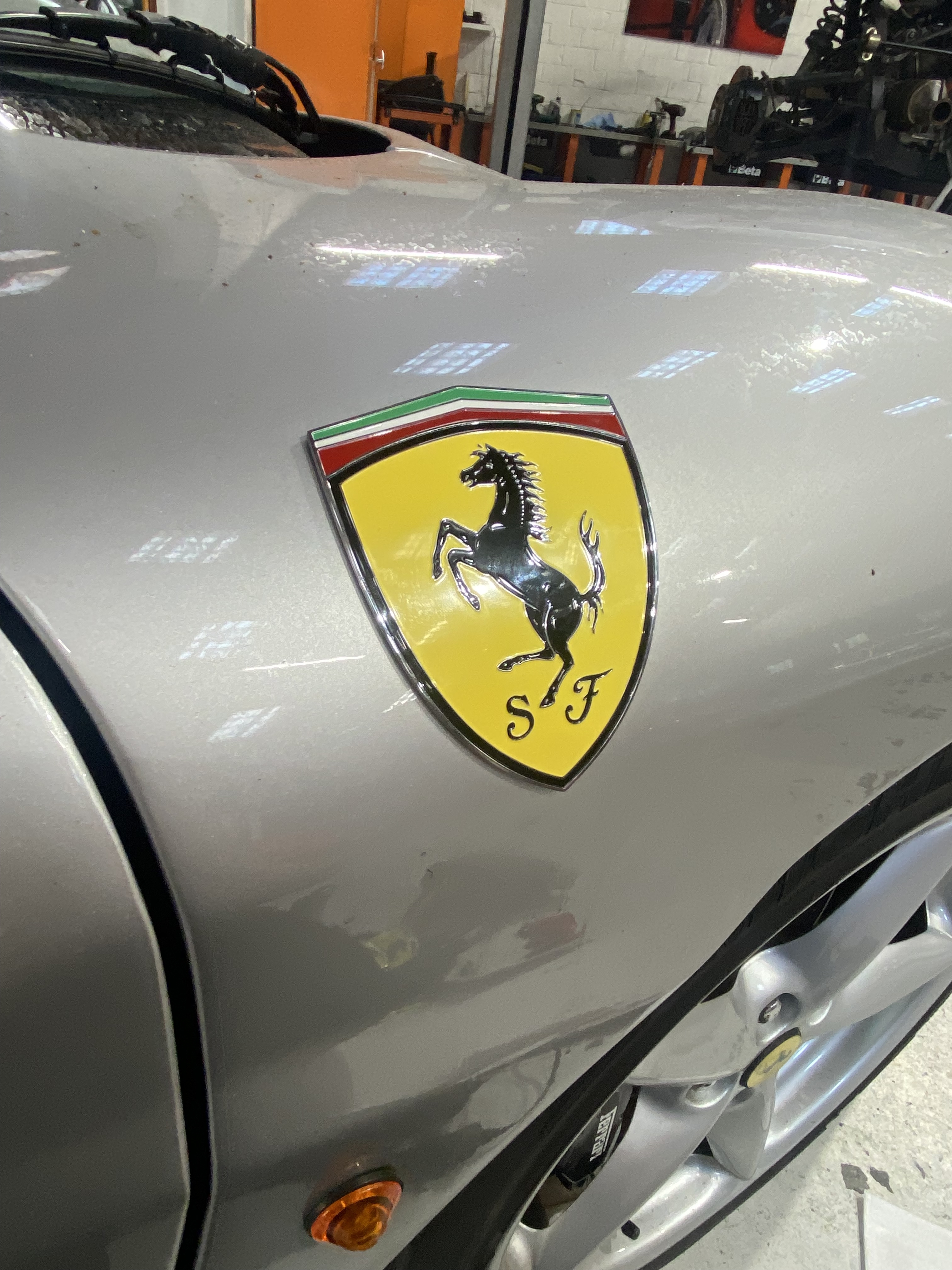

Sinon j’ai également installé les écussons d’aile émaillés.
C’est nettement plus valorisants que ces pauvres stickers (même pas mis de manière symétrique en plus..)
La voiture a passé la journée dehors près d’une haie, c’est pour ça qu’elle est pleine de sève. Je demanderai à mon apprenti de la laver 😇 (je rigole hein)
Peux tu nous dire qui est le fabricant de tes scudetti stp ? Merci

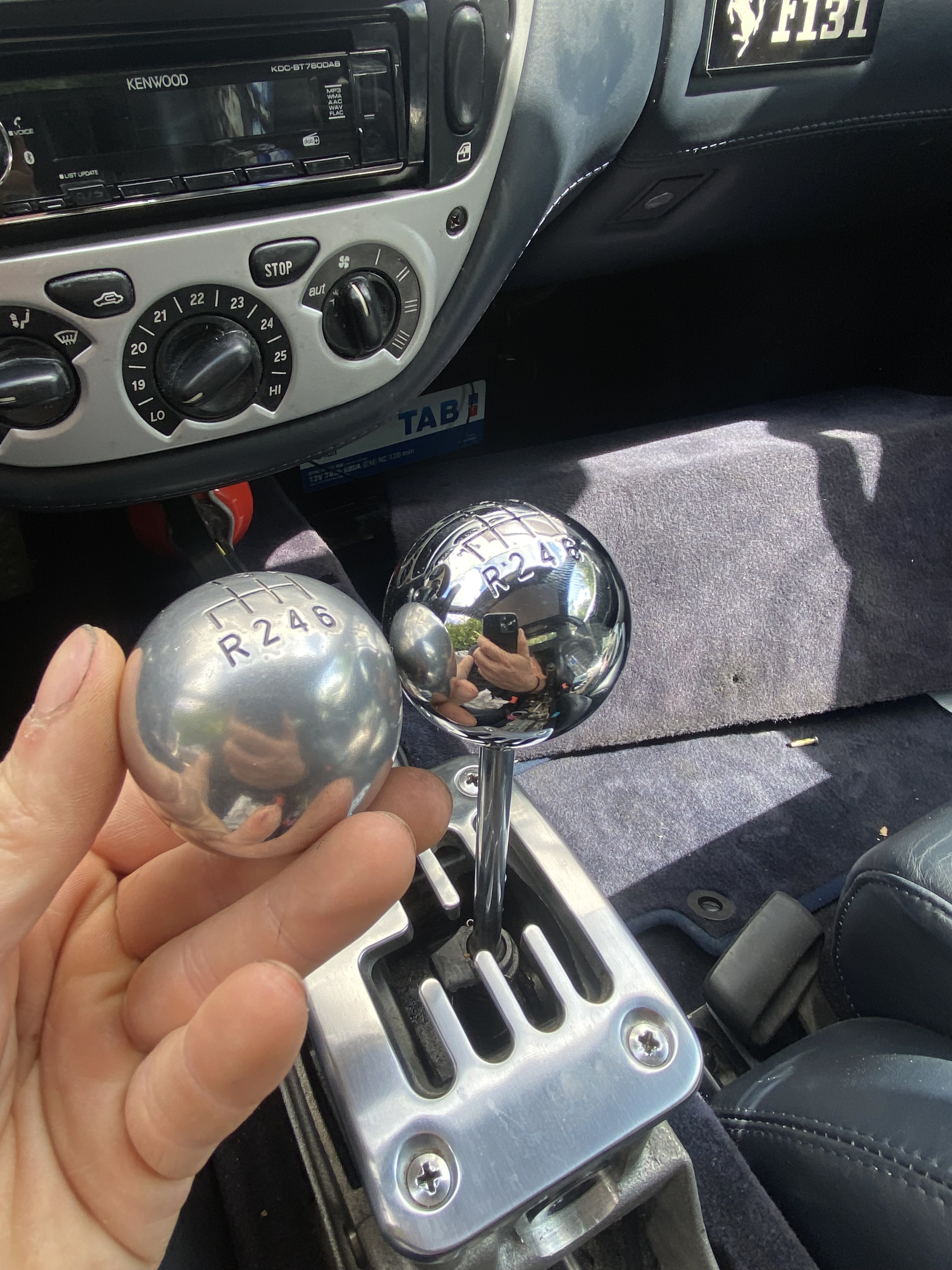

Sinon, comme s’il s’agissait d’un symbole, j’ai reçu aujourd’hui lorsque j’installais mes plaques ma nouvelle boule de levier de vitesse, toute chromée toute belle 🥰

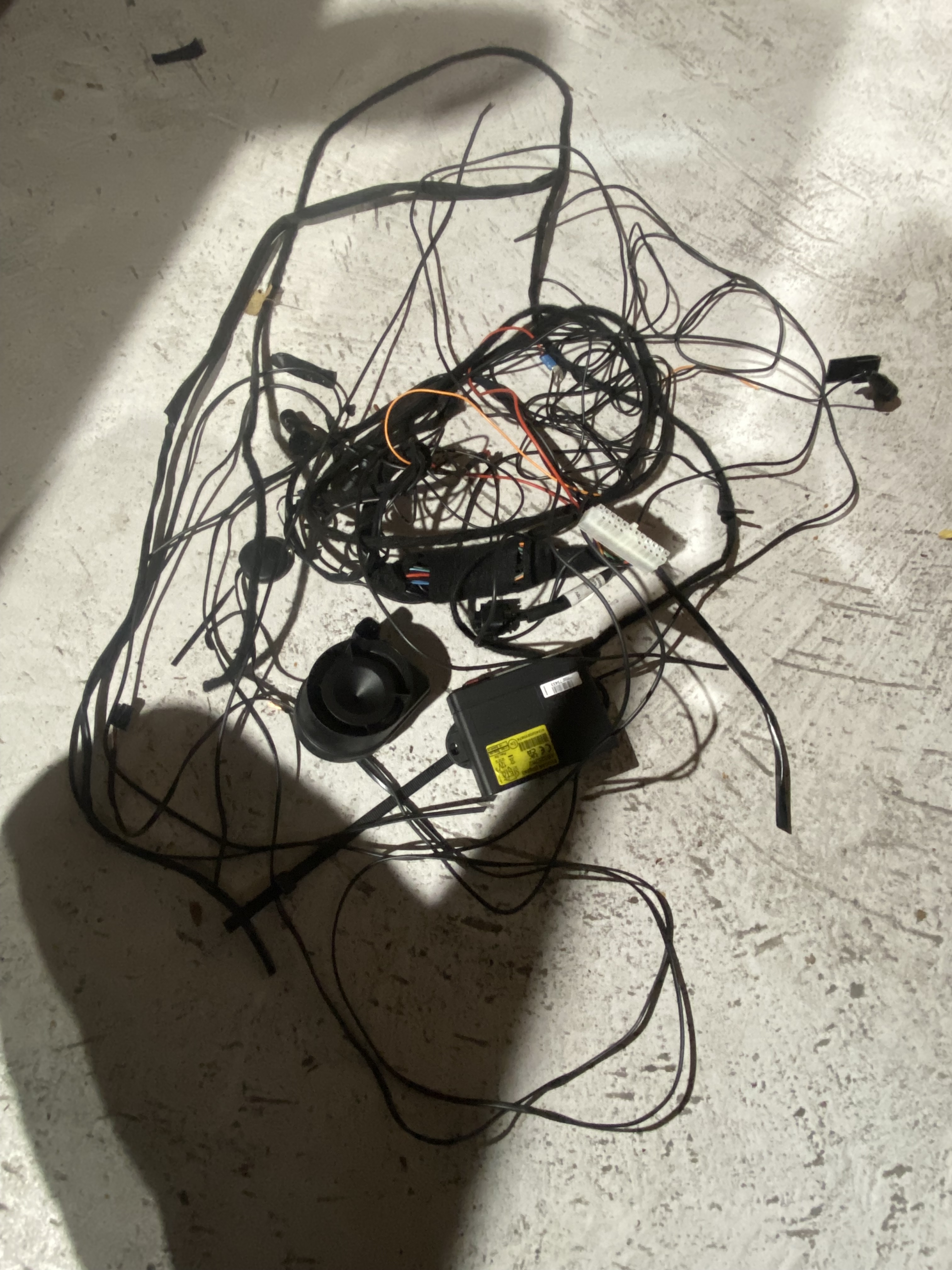

En attendant j’ai remarqué en installant une prise ctek qu’il y avait un foutoir de câblage près de la batterie. Ma voiture ayant une conso électrique anormale même pour une Ferrari j’ai décidé de suivre un peu tout ça.
J’ai découvert une installation comprenant un boitier d’alarme supplémentaire avec une sirène, des micros ainsi qu’un traceur gps encore fonctionnel !
Plutôt que de juste couper le câblage j’ai voulu faire ça proprement en suivant chaque fil jusqu’à leur pontage, coupé à la base et isoler proprement. J’ai du défaire le plafonnier, montants de pare brise et trappe d’accès technique dans le coffre avant pour en venir à bout mais j’ai tout eu. Voici une photo de l’ensemble retiré de l’auto:

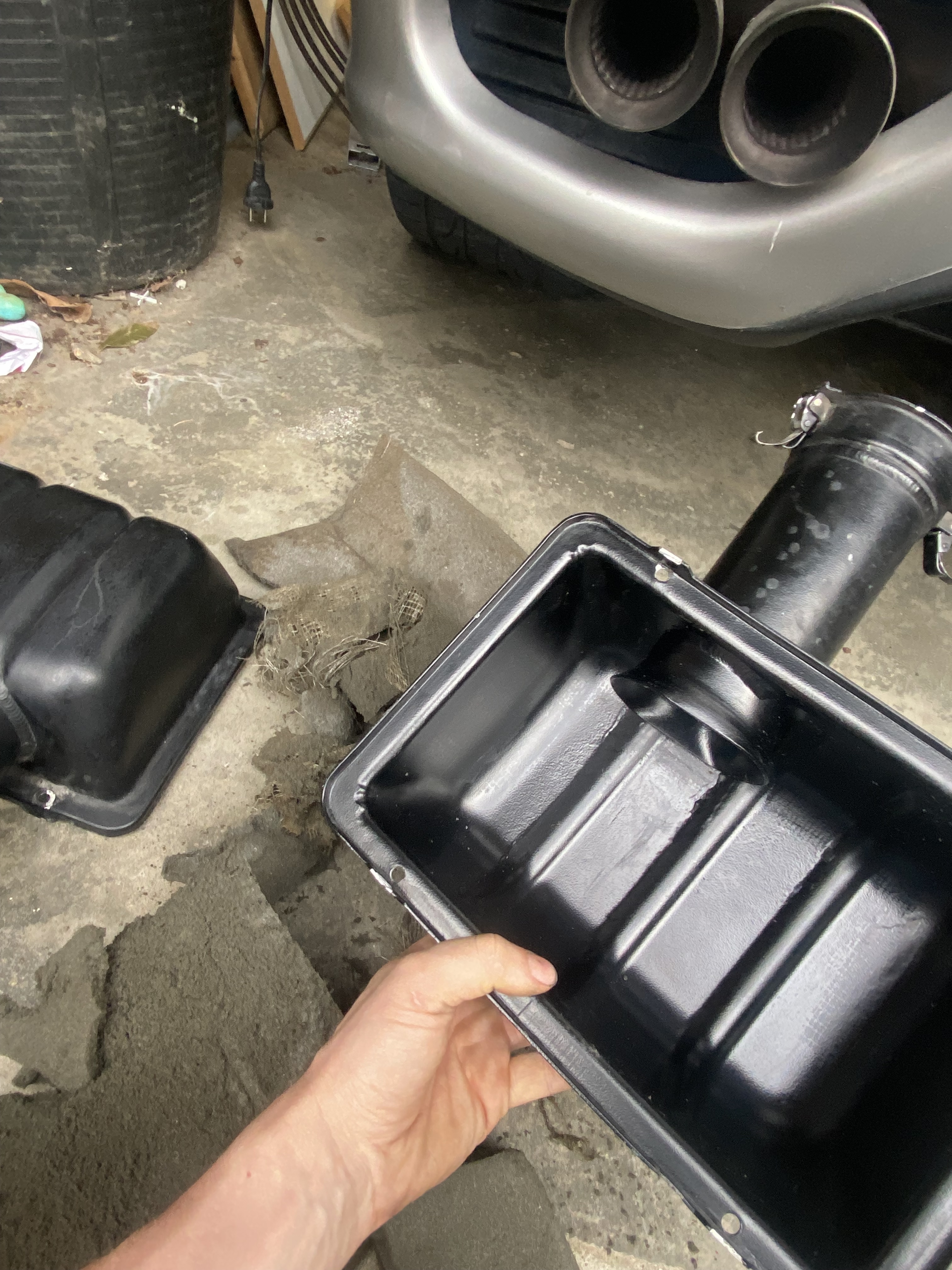

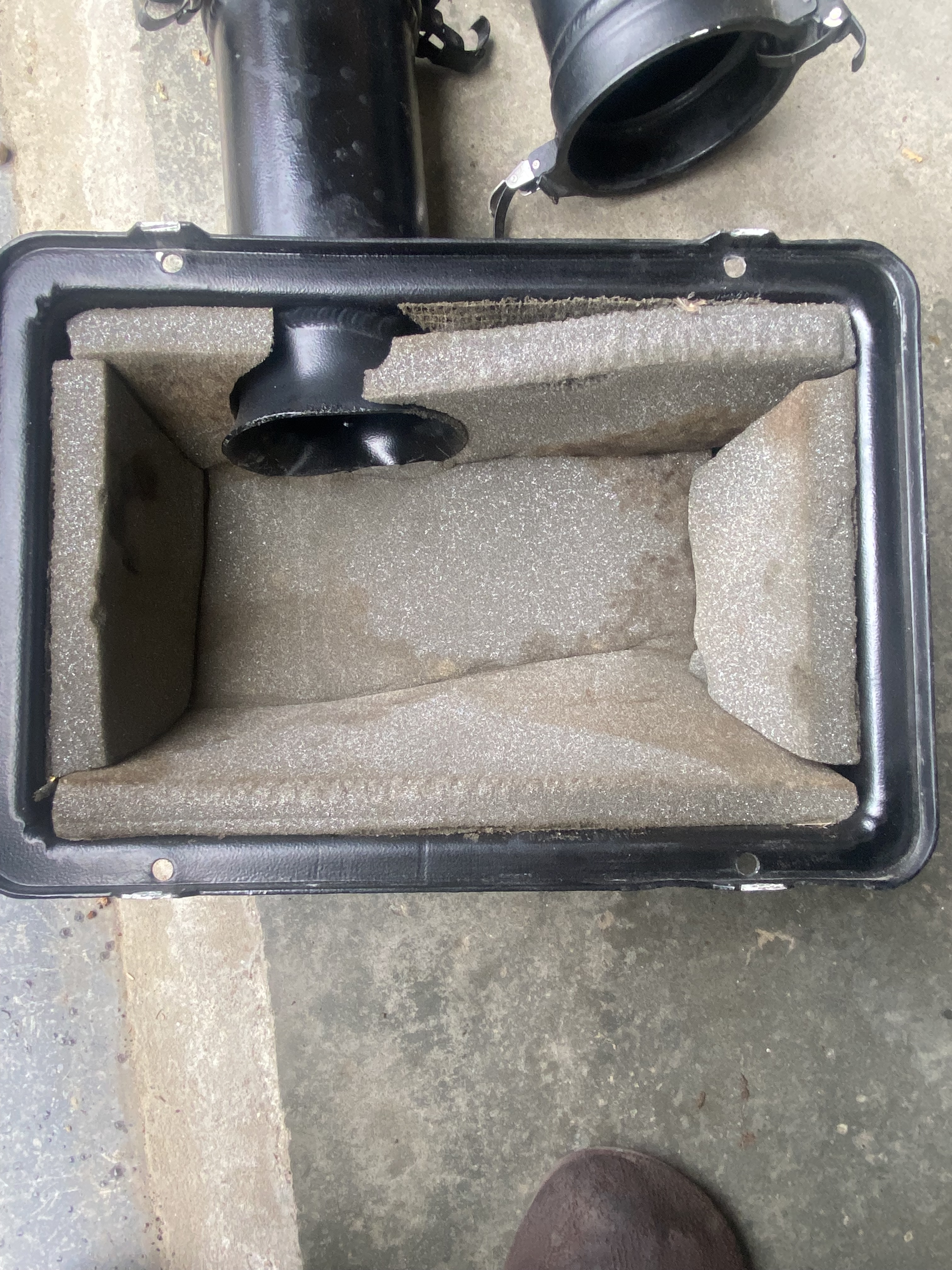

je décide d’abord d’inspecter les papillons.

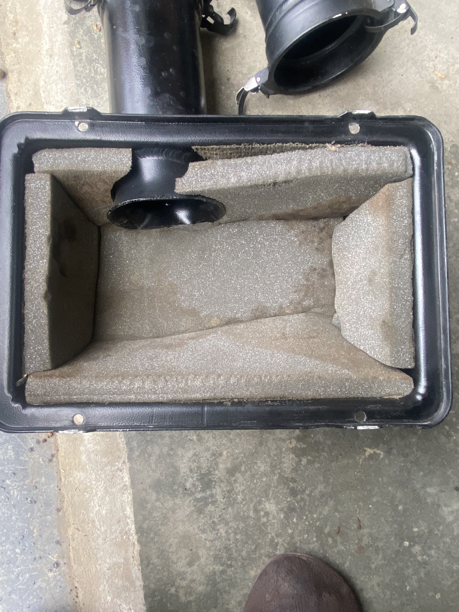

Je décide donc d’enlever les boites à air. Première surprise; un ancien mécano ou proprio a cru bon d’installer de la mousse dans les boites après filtre !
Évidemment cette mousse se désagrège facilement et part direct dans l’admission, c’est pas terrible..
Je vire donc toute cette merde et j’élimine une source potentielle de problèmes.

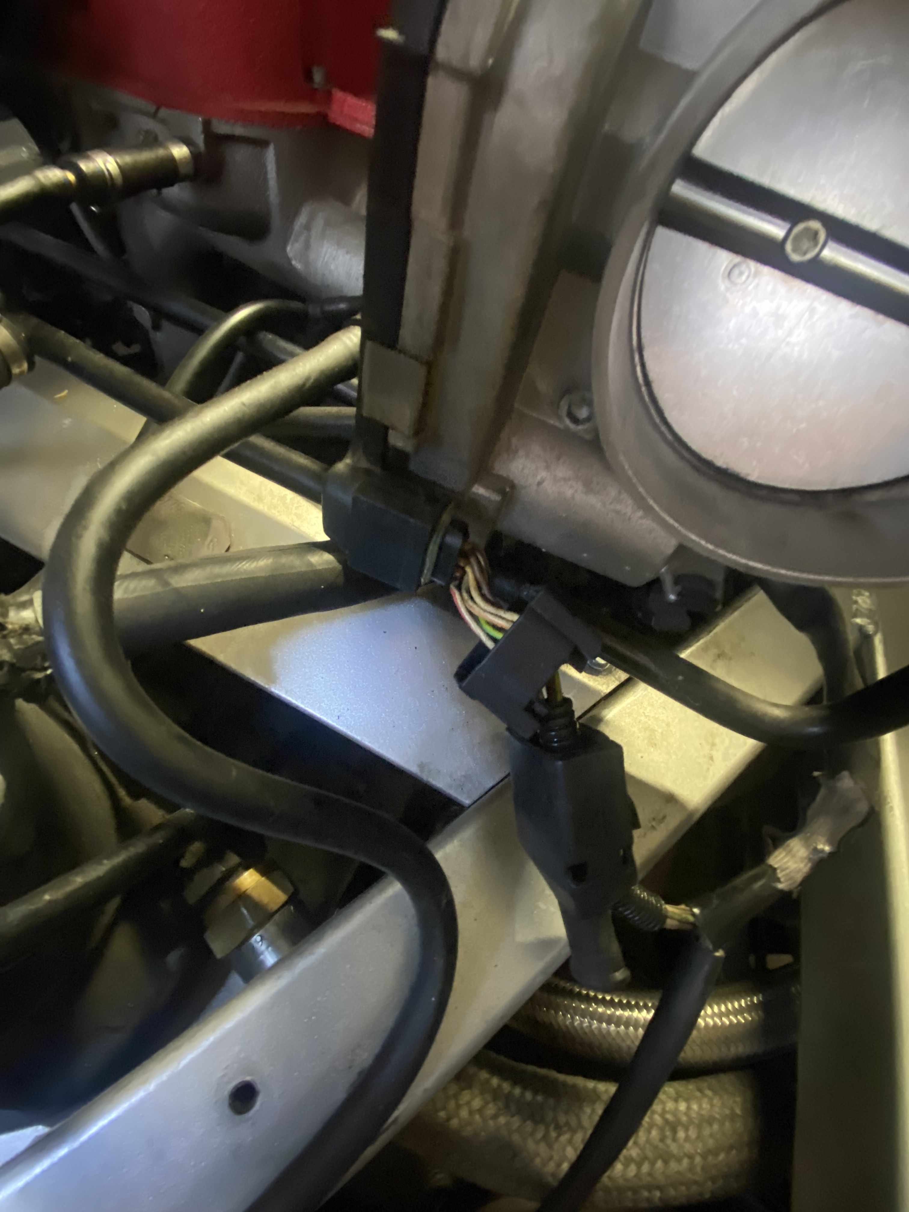

Ensuite remonte jusqu’aux débitmètres, je constate que le clips de la fiche de l’un d’eux est cassé, elle n’a plus de retient.. Elle tient assez bien malgré tout mais je vais voir ce que je peux faire, c’est quand-même pas terrible pour une bonne connection.
bref je démonte, je nettoie les capteurs et les connectiques. Ceci fait je démonte les papillons. Nouvelles surprises:
Pour l’un comme pour l’autre les clips de maintient des fiches sont cassés, les fiches ne tiennent que par habitude. C’est nettement plus gênant que pour le débitmètre car les fiches sont plus petites et tiennent naturellement moins bien en place.. et je pense qu’avec les vibrations et aspérités de la route des faux contacts peuvent arriver.. La c’est une cause possible des soucis de ma voiture. Ce qui m’énerve c’est que le mécano/proprio qui a travaillé sur l’auto précédemment a forcément constaté cela et n’a rien fait pour solutionner le problème. Sans doute est-ce lui qui a flingué les clips des fiches à la base..
je vais essayer de trouver des fiches compatibles au garage.
voici une photo (les 2 sont comme ça) :

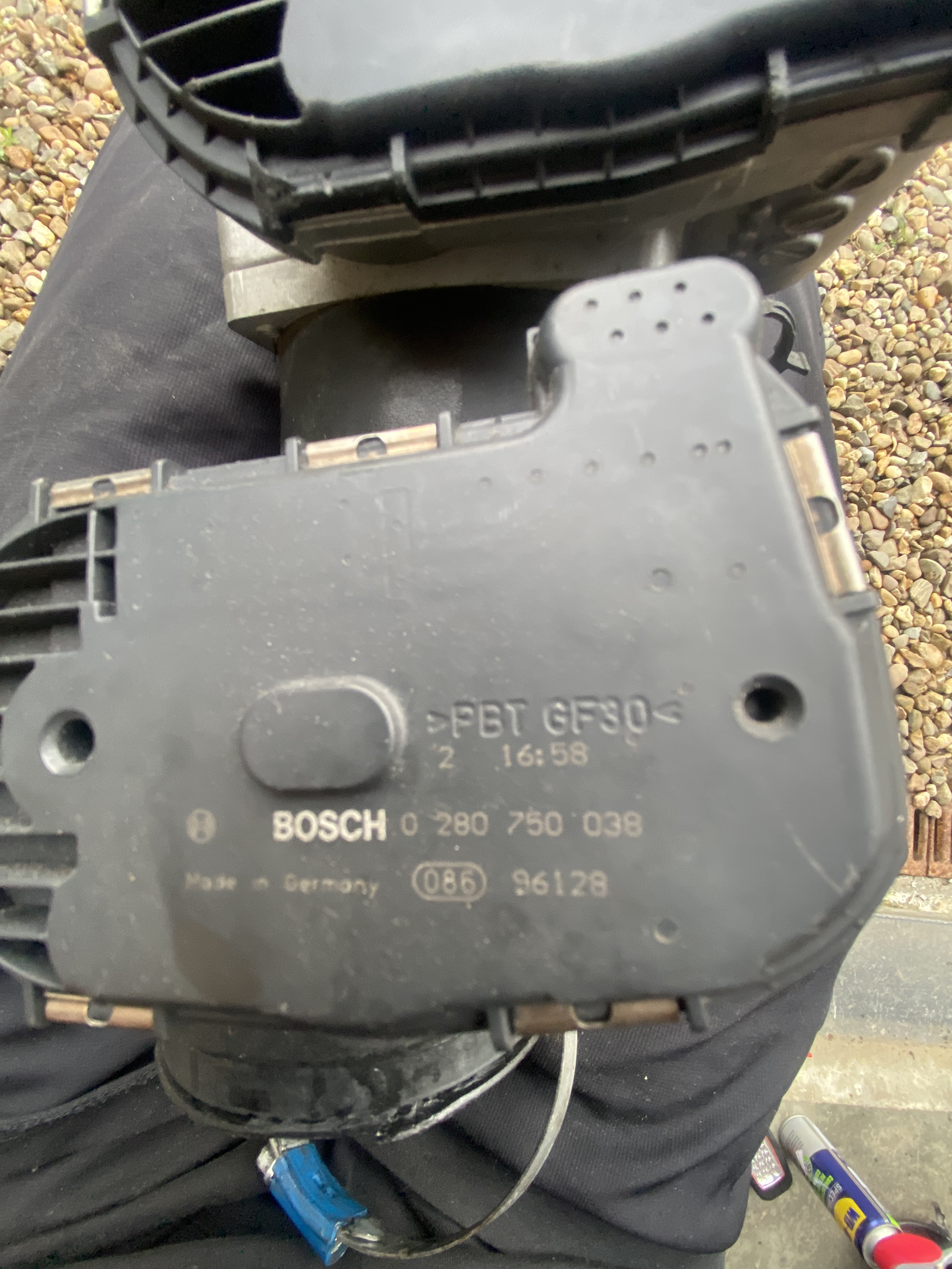

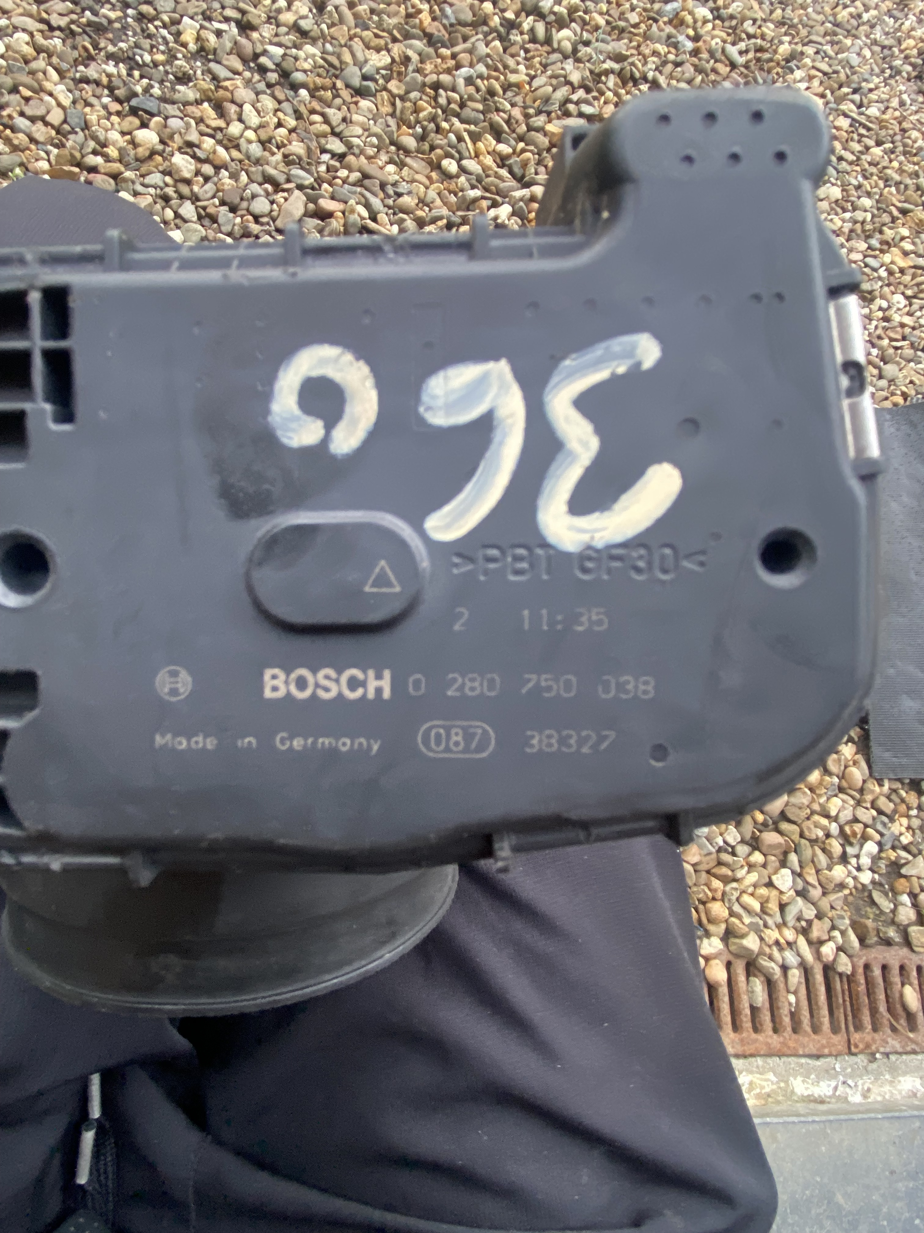

Aussi vois-je qu’un des papillons a déjà été changé. Celui du premier banc de cylindres.
Seuls 2 clips maintenant la plaque en plastique comprenant un petit circuit imprimé ainsi que la fiche sont présents sur le 6. De ce fait le contact entre les 2 éléments n’est pas optimal. N’ayant pas ce genre de clips à la maison je décide d’en prélever 2 sur l’autre papillon et de les installer sur le premier pour équilibrer un peu l’ensemble, en attendant de mettre la main sur les clips manquant.
