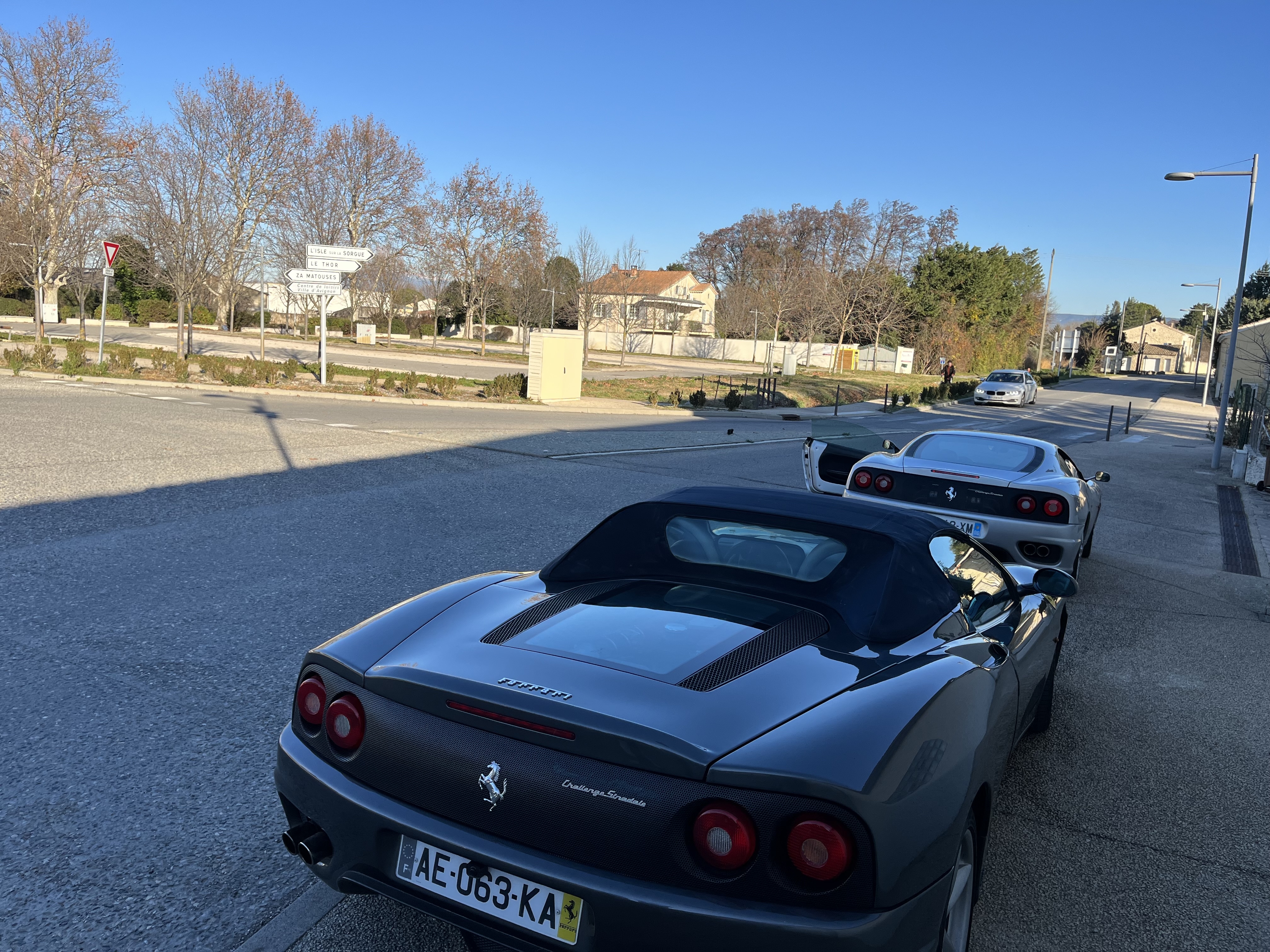

Aucune idée mais la mienne qui est de 2002 est à 46697…
Mais tu sais le numéro d’assemblage est facile à trouver, il est sur le châssis à l’arrière … ah oui mais c’est vrai que ta voiture est chez Benoit et tient compagnie à la mienne…😀
C’était quand même plus sympa quand elles roulaient ensemble !!!
