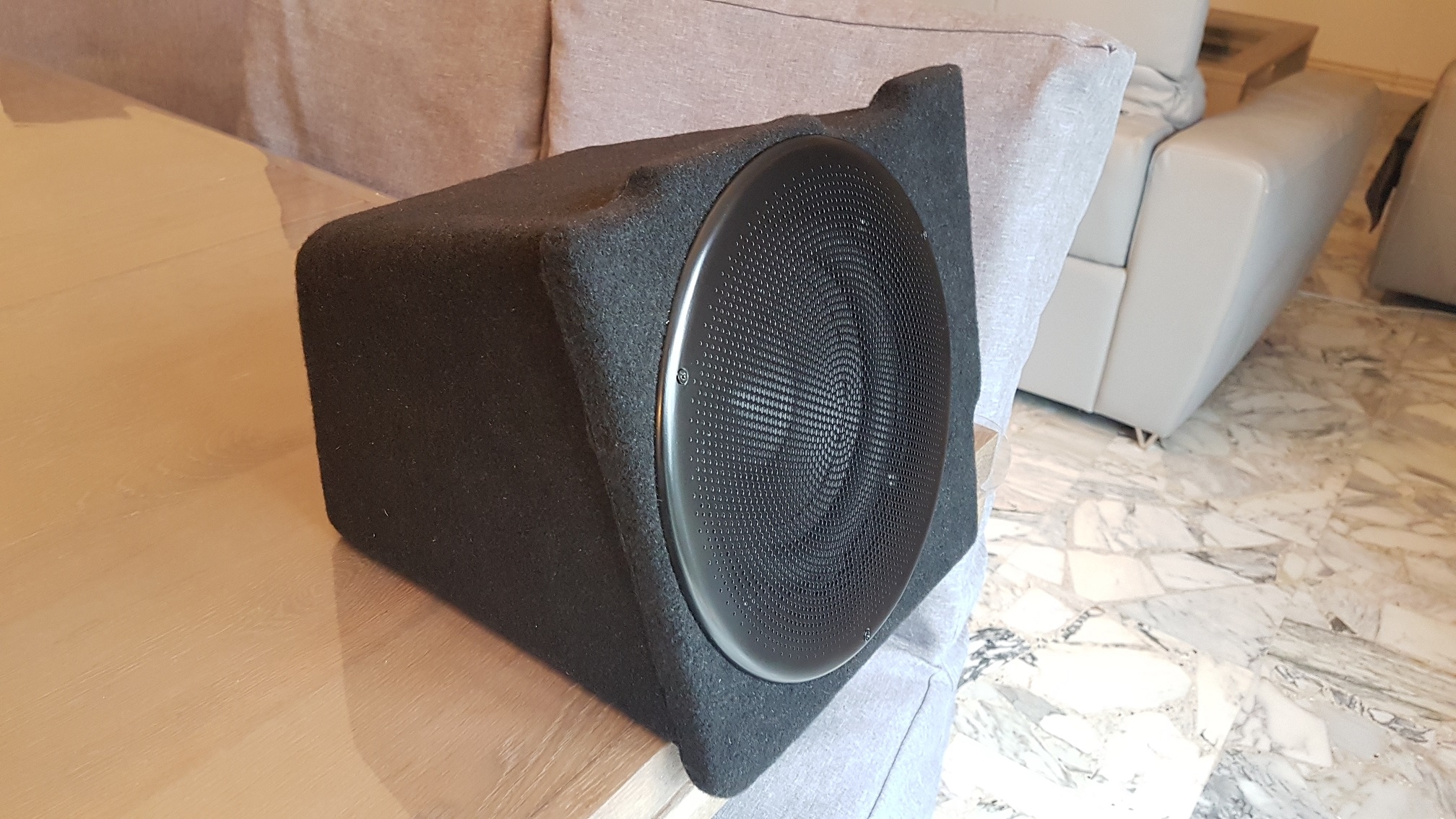

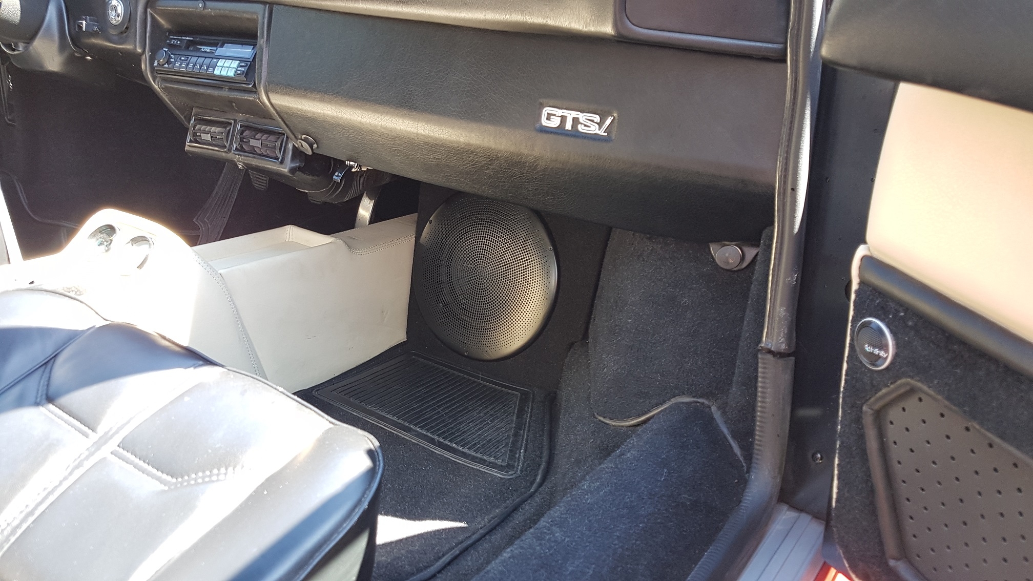

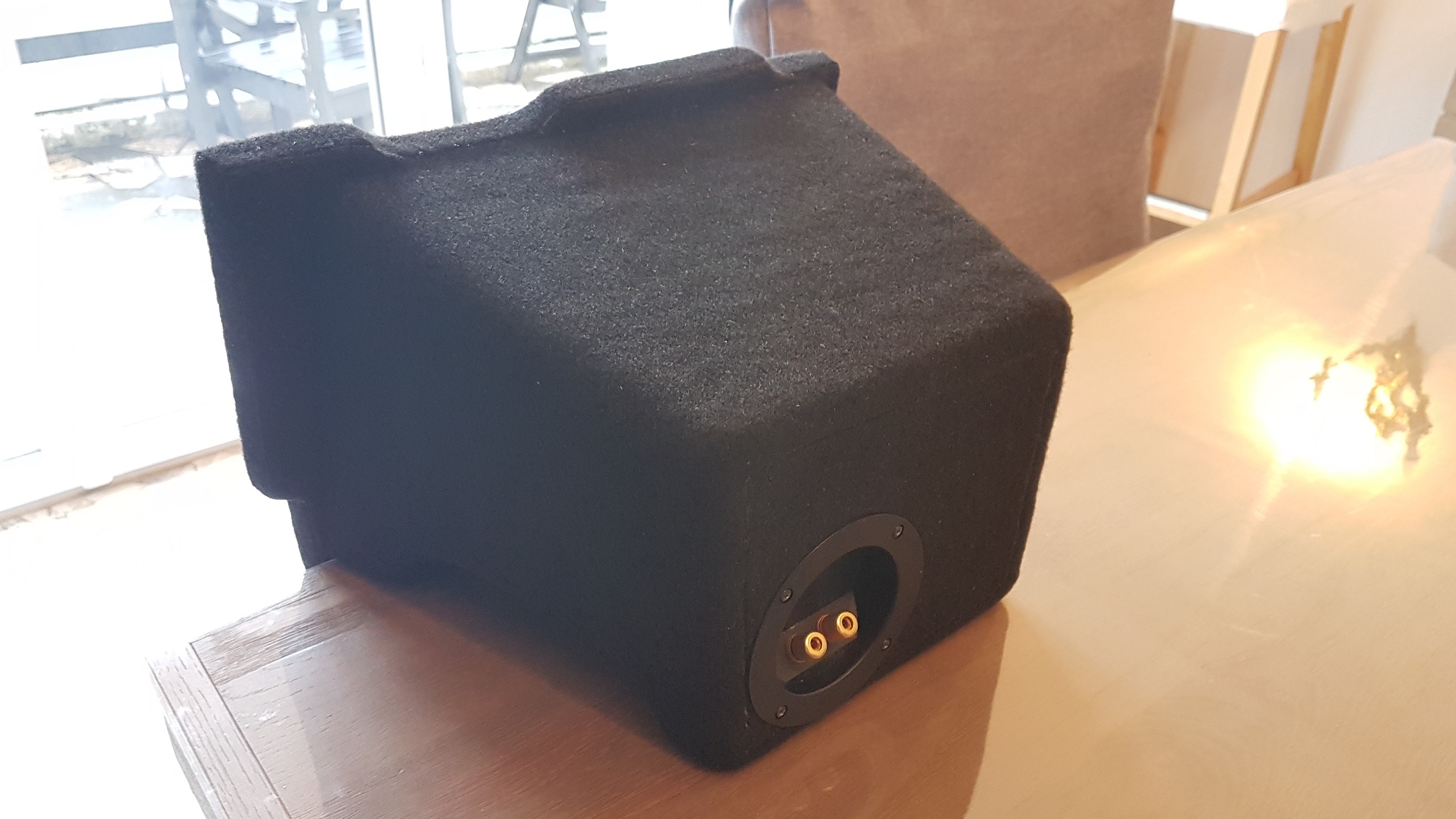

J' ai installé un caisson de grave Rockford Fosgate sur mesure, un kit 2v Infinity, un ampli 4 canaux focal, mon ancien autoradio alpine 7618 muni d'un interface usb/sd,
pour au final ne l 'allumer que très rarement...
En effet nos v8 délivrent déjà une musique enivrante !
