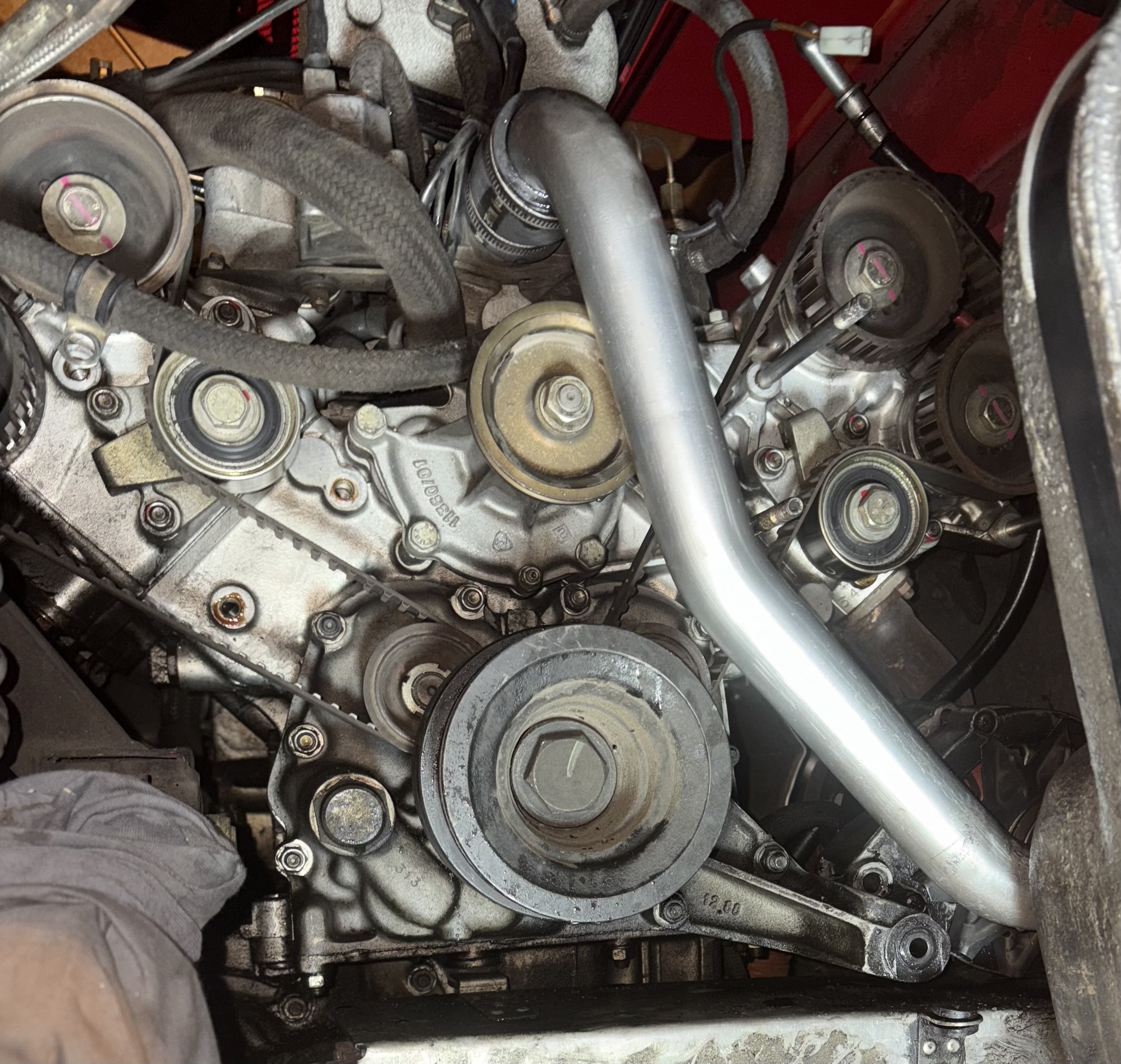

Bonsoir, y a t’il permis nous quelques personnes passionnées qui aiment se salir les mains en effectuant les différentes interventions à faire sur nos belles mécaniques? j’ai fais récemment les distri, la pompe à eau, les bougie, les courroies accessoires. Le voiture est passé hier au CT, ras si ce n’est quelques fuite mineur sur les carters inférieurs, moteur et boîte. J’ai les joints de rechange et je pense les changer au moment des vidanges. Y a t’il des particularités au démontage/remontage ? Des outils spéciaux à utiliser ?
