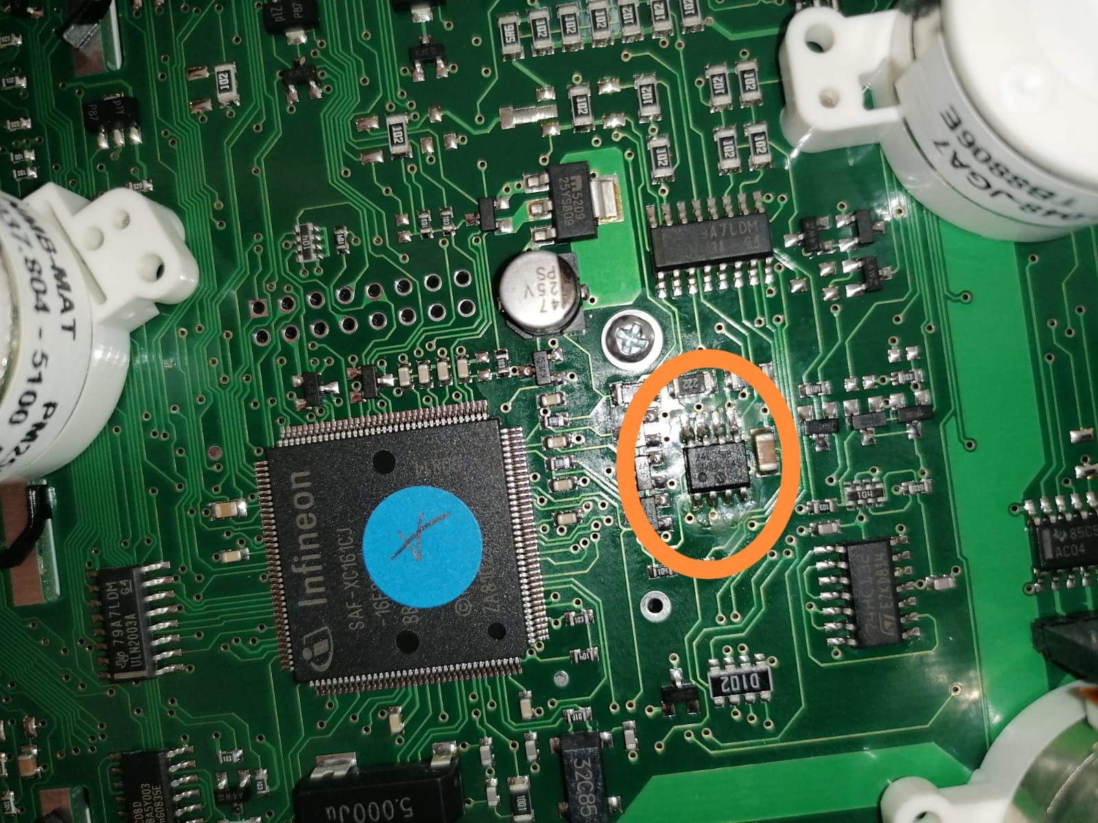

Les infos transmises par un ami sur le sujet et qui seraient à valider mais qui démontrerait que c'est compliqué de remplacer un compteur sur la F430 :
Il faut utiliser la valise de diagnostic pour appairer le calculateur avec le compteur, sinon il fonctionnera mais il y aura en permanence des codes défaut.
Pour le kilométrage, c'est encore une autre histoire, il faut vraiment reprogrammer la puce électronique, rien à voir avec l'appairage et l'écriture du VIN dans le calculateur.
EPROM réf 24c16 (Idéalement il faut dessouder cette puce pour la reprogrammer) :
Et dans le calculateur de BV aussi car le km y est aussi stocké.
