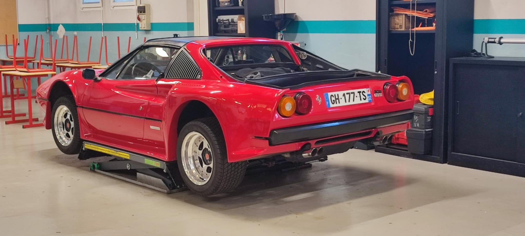

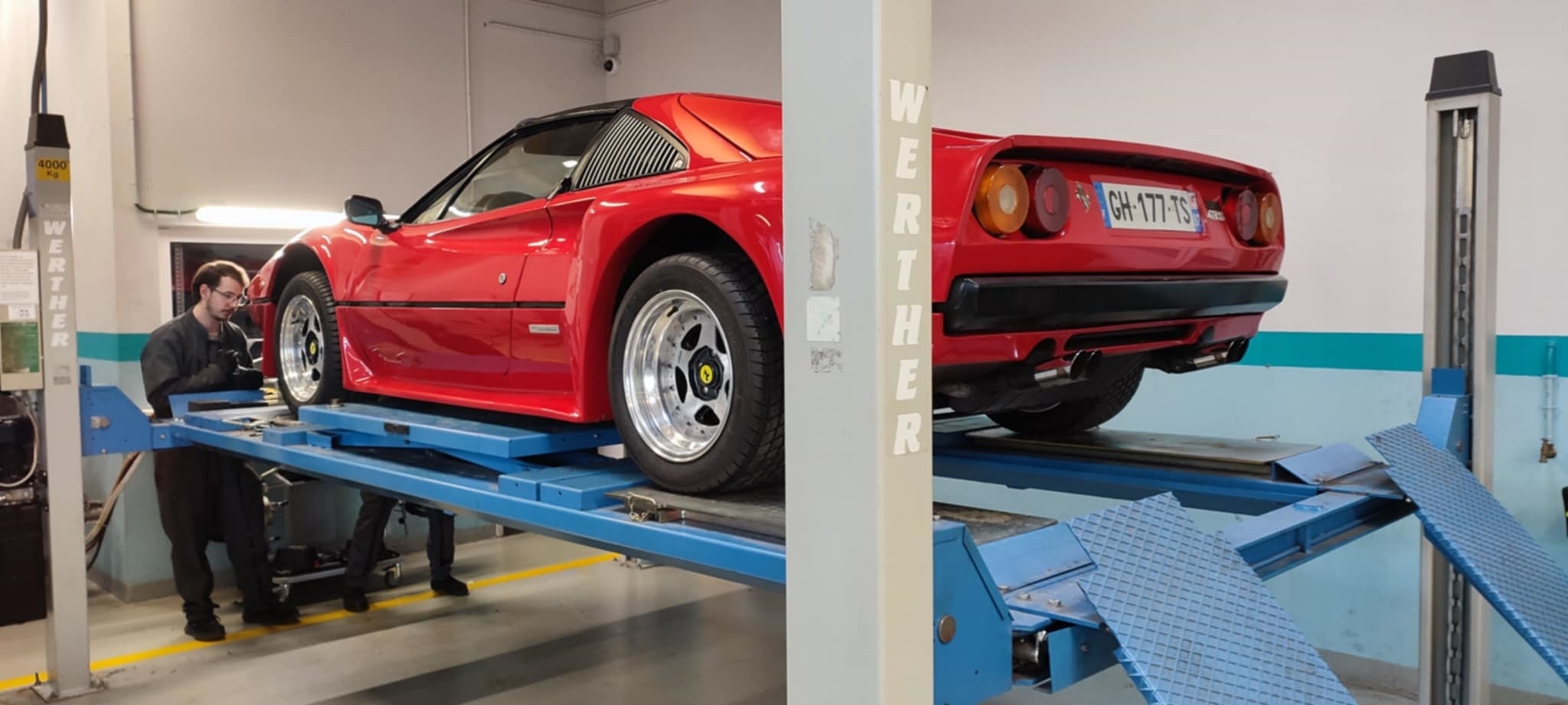

Jean-Marc 308 14 Signaler ce message Posté(e) le 11 septembre 2025 Pour la petite histoire, j'ai acheté ce véhicule pour un bon prix, une réfection entière du moteur à été faite mais des soucis restent à solutionner et la voiture a un historique assez flou ! Enfin bref, j'ai enfin récupéré la bête et elle est à l'atelier pour diagnostic du moteur qui ne tourne pas rond. Nous allons procéder par étapes avec dans un premier temps le contrôle des bougies d'allumage ainsi qu'un contrôle à l'aide d'éclateurs, l'étanchéité des cylindres et passage d'un endoscope dans les cylindres pour un check visuel. Pour le moment tous ces contrôles n'ont pas révélé le problème. La voiture démarre très bien et tient un ralenti assez instable, on devine de petits ratés en charge partielle et le moteur semble tourner plus rond dès 3500 tr/min. A suivre ! 213075cd-2feb-45ae-8c1b-1d3ae93a5b88.jfif 38a61f07-ba7e-405d-bd3b-38c8142de1a7.jfif Citer Partager ce message Lien à poster Partager sur d’autres sites

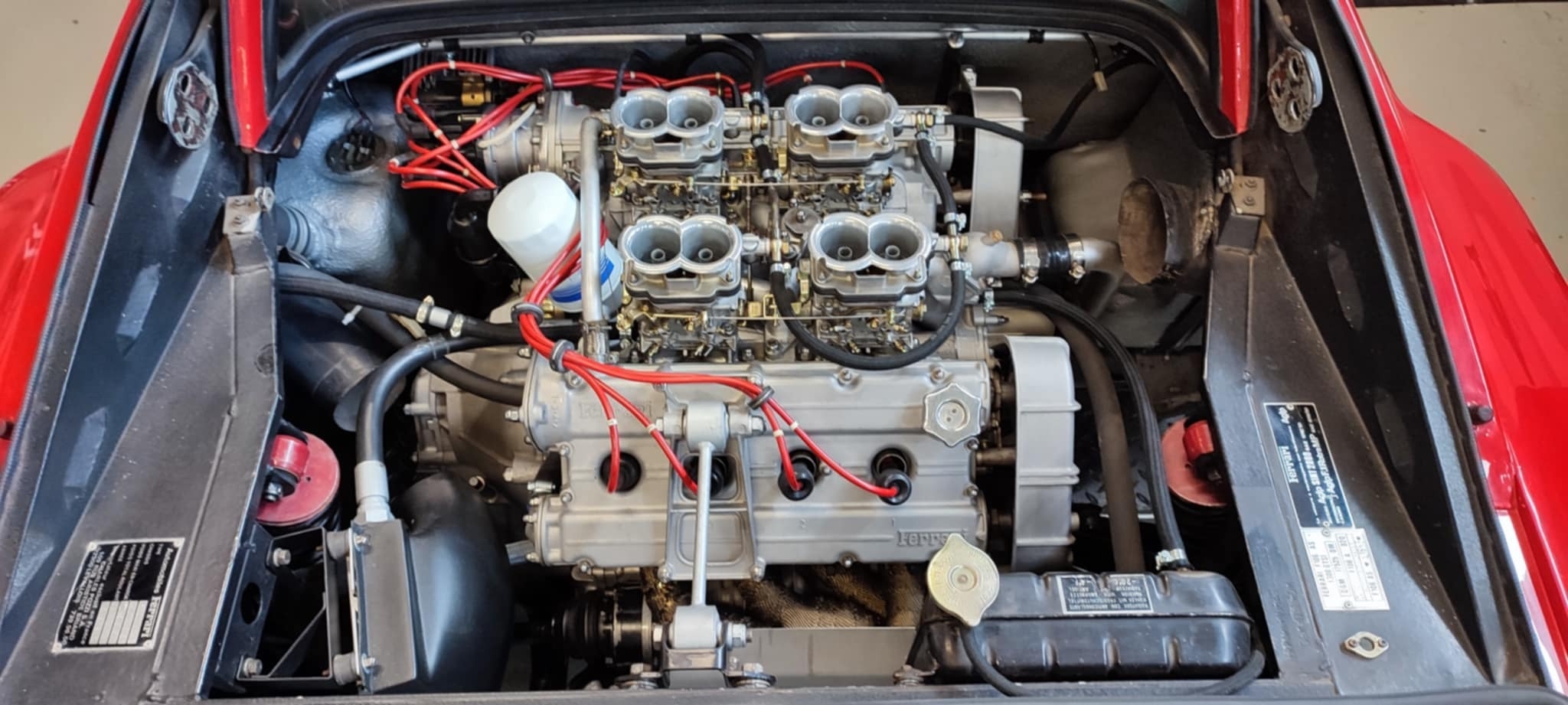

Jean-Marc 308 14 Signaler ce message Posté(e) le 9 octobre 2025 Un peu de nouvelle de la belle et ses petits cafouillages moteur. Après une bonne investigation coté allumage, merci à dejideji du forum pour ses précieux conseil et son expertise sur le système d'allumage ! 😉 Donc la décision et prise de reprendre le calage de la distribution qui présentai un très léger décalage sur les 4 arbres à cames. Remplacement des joints à spie et torique des arbres à cames au passage ainsi que les courroies de distribution et le joint de pompe à qui présentai une début de fuite.🙄 Remise en route moteur ce jour, résultat le moteur tourne beaucoup plus rond ! Mes apprentis ont bien travailler. Reste la mise en eau à faire ainsi que l'avance à l'allumage à régler et si tous va bien finir par le réglage carburation. 1 Citer Partager ce message Lien à poster Partager sur d’autres sites

Jean-Marc 308 14 Signaler ce message Posté(e) le 16 décembre 2025 (modifié) Merci, bilan du jour pour la 308. Si je récapitule pour le dysfonctionnement moteur : Distribution recaler correctement, allumage recaler correctement, une masse moteur défaillante, les deux amplificateurs d'allumage remplacer par manque d'efficacité et également le remplacement des cales de carburateurs pour prises d'air multiples. Le moteur tourne maintenant assez correctement pour faire un premier essai routier ! La synchronisation des carburateurs reste à faire. Pour Rappel j'avais acheter cette 308 avec un moteur refait, Pistons, soupapes, sièges et guide de soupapes au sans plombs, volant moteur, embrayage, etc.... Après cette essai routier il s'avère que c'est une bonne opération est un véhicule assez saint pour le coup. Il reste bien évidemment beaucoup de petit soucis à régler, mais rien de bien méchant. A suivre... 3036e8d1-074c-41dc-9c93-f810ed4ae6b2.mp4 Modifié le 16 décembre 2025 par Jean-Marc 308 2 Citer Partager ce message Lien à poster Partager sur d’autres sites
