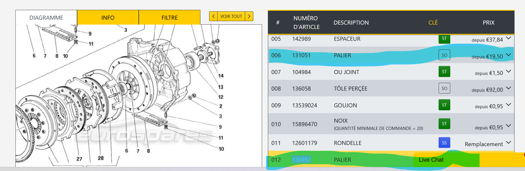

698232056_Capturedcran2025-09-19150711.png.0cc9afd52ae4c1d1e3b72cb642a3c664.pngsalut à tous
je donne des news histoire d'aider des futures pannes pour certains .
j'ai démonté mon embrayage  .  il est neuf , le butée est en très bel état . donc pas de problème à ce niveau la
avec un stéthoscope nous avons identifié le bruit qui viendrai plutôt du début de la cloche   . Il y a 2 roulements et nous pensons que ce sont ceux la .
voila la vue éclatée de l'embrayage .
Ce sont donc les  roulement N°12 et peut-être N°6  qui sont en la cause de ce "sifflement"
pour information le gros roulement 136957   correspond à une REF  SKF 6011-2Z/C4 HT22    .
avec cela il est possible d'en trouver un  chez un spécialiste en roulements pour pas trop cher  ( contre 170 € chez les revendeurs Ferrari)
je n'ai pas la REF du petit 131051 mais il ne coute pas bien cher celui la .
Mais si quelqu'un à une réf à me donner ou bien des dimensions 😉
