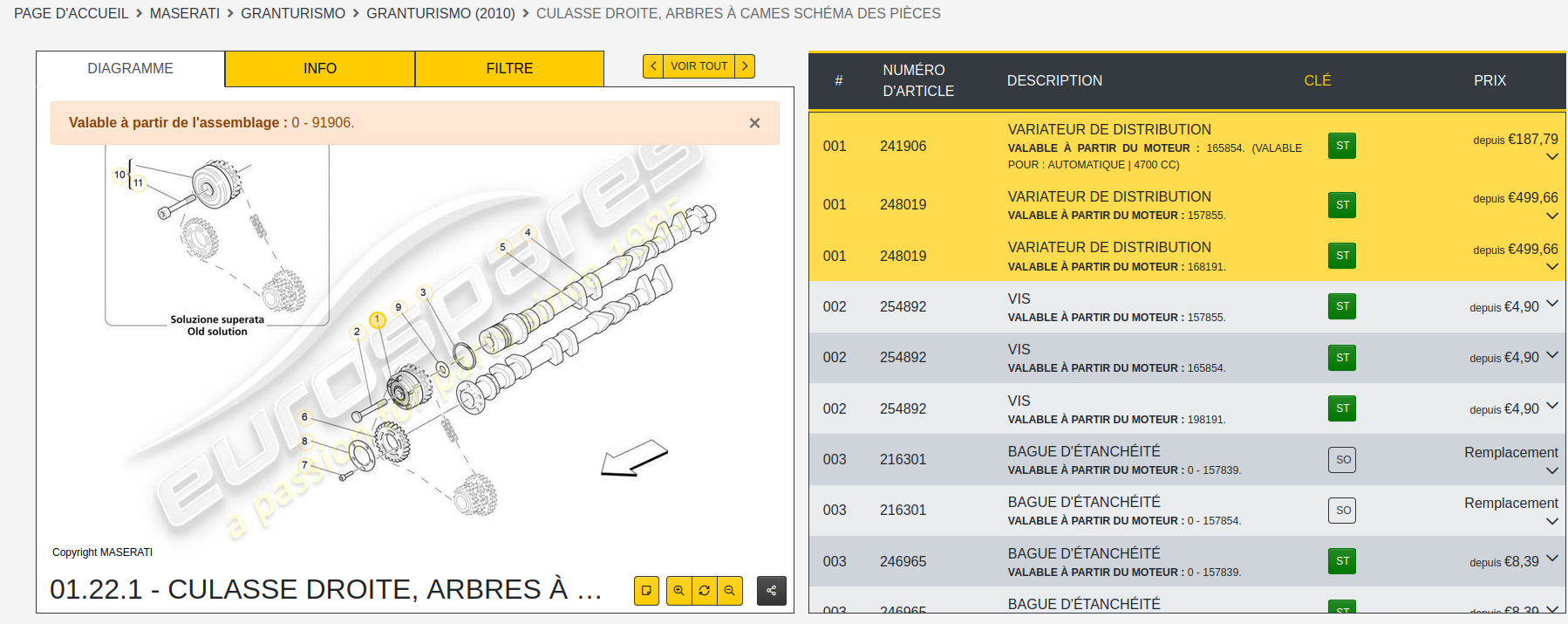

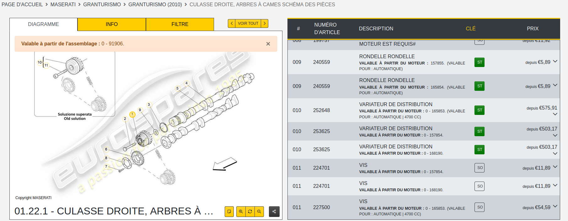

bernard • Tifosi Ferrarista • 15 ans Ferrarista Signaler ce message Posté(e) le 26 septembre 2025 (modifié) Je vais devoir étudier la question 😉 En principe les variateurs ont été modifiés en usine à partir des modèles 2010 ? Il y a plusieurs référence pour les variateurs 😉 Et une ancienne version Modifié le 26 septembre 2025 par bernard Citer Partager ce message Lien à poster Partager sur d’autres sites

Mika 348 • Ferrari 512 TR Adhérent Ferrarista • 12 ans Ferrarista Signaler ce message Posté(e) le 26 septembre 2025 il y a une heure, bernard a dit : Je vais devoir étudier la question 😉 En principe les variateurs ont été modifiés en usine à partir des modèles 2010 ? Il y a plusieurs référence pour les variateurs 😉 Et une ancienne version Merci Bernard. c’est bien ce que j’ai lu et vu sur plusieurs forum qui explique que la pièce est mal née et qu’elle nécessite soit une rectification (5 à 7k€) soit que l’auto a été modifié en usine mais si c’est le cas à partir de 2010 ça veut dire que ce n’est pas lié à la cylindrée comme le disent certains. puisque en 2010 il y a avait encore des 4.2 et des 4.7 à la vente. par contre ce qui est étonnant c’est que avant 2010 , il n’y avait que des 4.2 et que le problèmes semblerait se manifester plus souvent sur les 4.7. a en perdre son latin cette histoire 🥸 Citer Partager ce message Lien à poster Partager sur d’autres sites

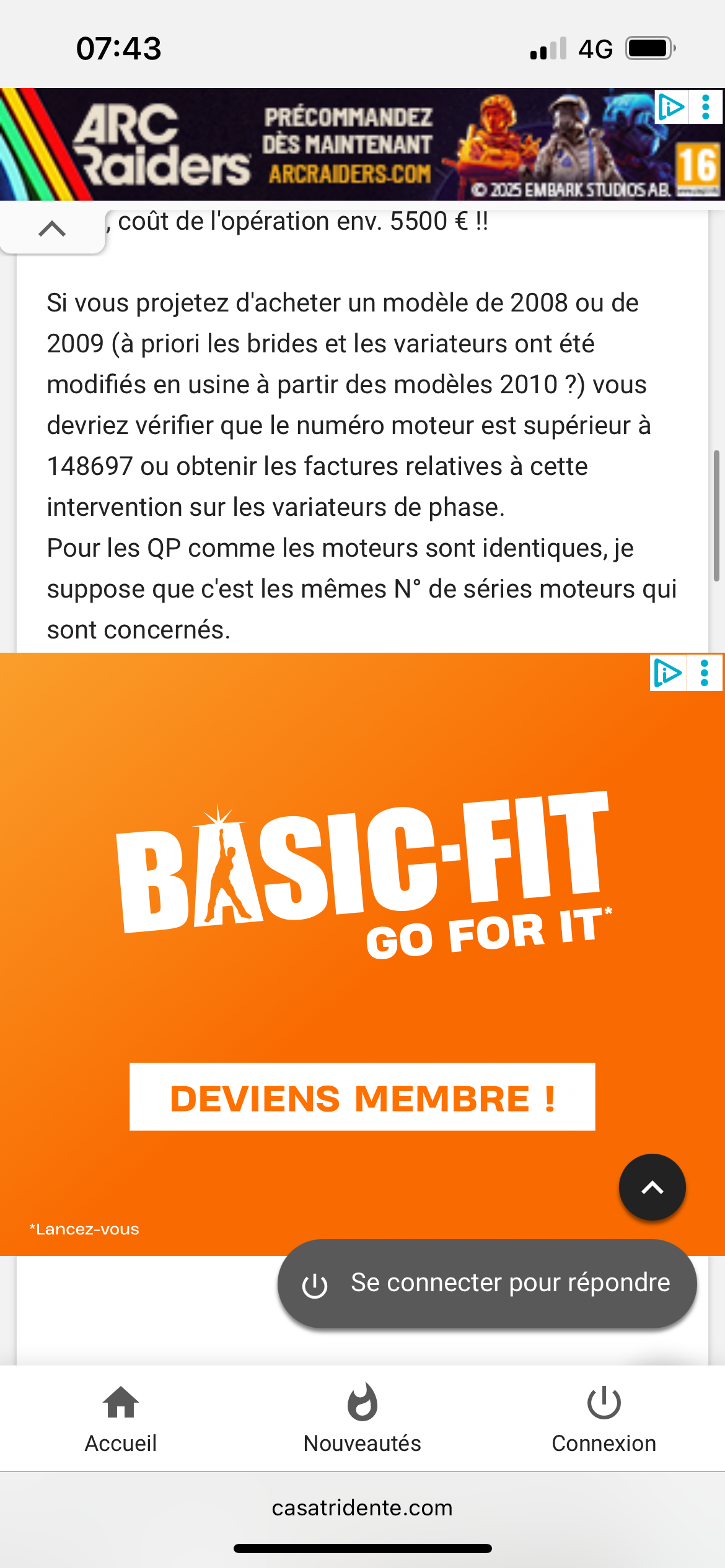

Mika 348 • Ferrari 512 TR Adhérent Ferrarista • 12 ans Ferrarista Signaler ce message Posté(e) le 26 septembre 2025 J’avais trouvé ce document aussi qui indiquait que le problème serait solutionné à compte des années 2010 et à partir des numéros de série numéro 148697 Citer Partager ce message Lien à poster Partager sur d’autres sites
bernard • Tifosi Ferrarista • 15 ans Ferrarista Signaler ce message Posté(e) le 26 septembre 2025 il y a 15 minutes, Mika 348 a dit : J’avais trouvé ce document aussi qui indiquait que le problème serait solutionné à compte des années 2010 et à partir des numéros de série numéro 148697 Cela rejoins les informations que j'avais , privilégier une Granturismo 2010 pour une phase 1 , c'est ce que j'ai fait , je me renseigne auprès de Maserati pour avoir mon n° de moteur ( construit chez Ferrari 😉 ) Citer Partager ce message Lien à poster Partager sur d’autres sites

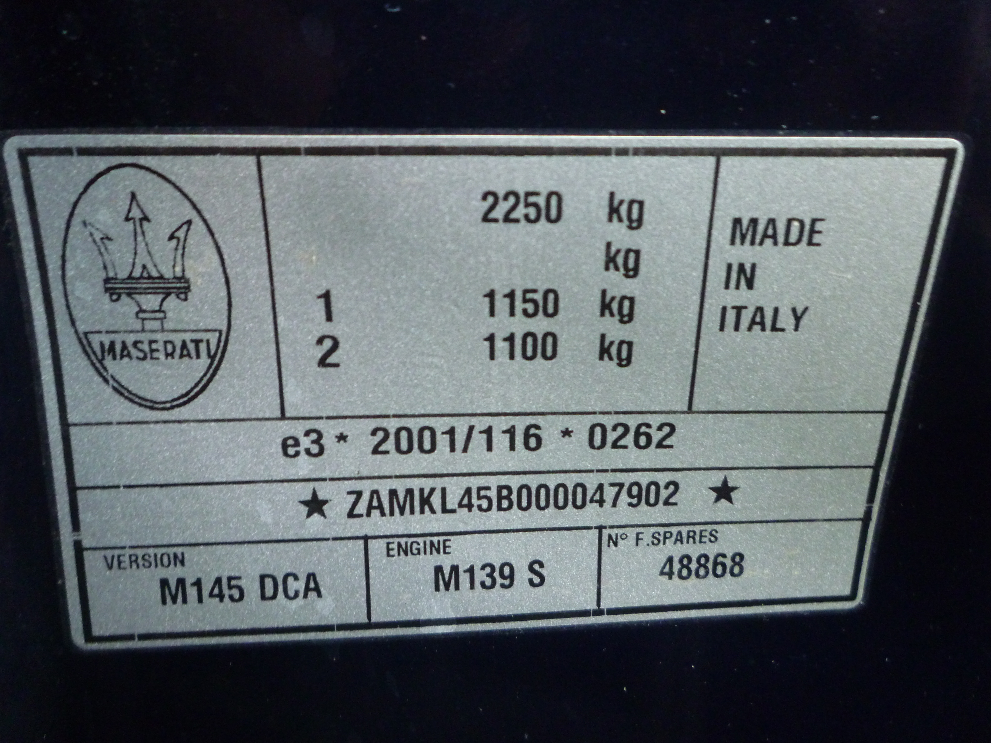

bernard • Tifosi Ferrarista • 15 ans Ferrarista Signaler ce message Posté(e) le 26 septembre 2025 (modifié) il y a 49 minutes, Mika 348 a dit : Merci Bernard. tu ne peux pas connaître ton numéro de moteur sans passer par Maserati ? Ils doivent avoir l'information , chez mon concessionnaire 😉 Le type de moteur a peut être également de l'importance ? La plaquette de ma Granturismo , Chez Maserati le n° F. Spares est équivalent au n° n° Assembly chez Ferrari Depuis 2010, le M 139 S moteur est en grande partie monté sur les Maserati Granturismo . C'est un 4,7-Litres-Moteur en V avec 8 cylindres qui est utilisé dans différents modèles de Maserati. Modifié le 26 septembre 2025 par bernard 1 Citer Partager ce message Lien à poster Partager sur d’autres sites
