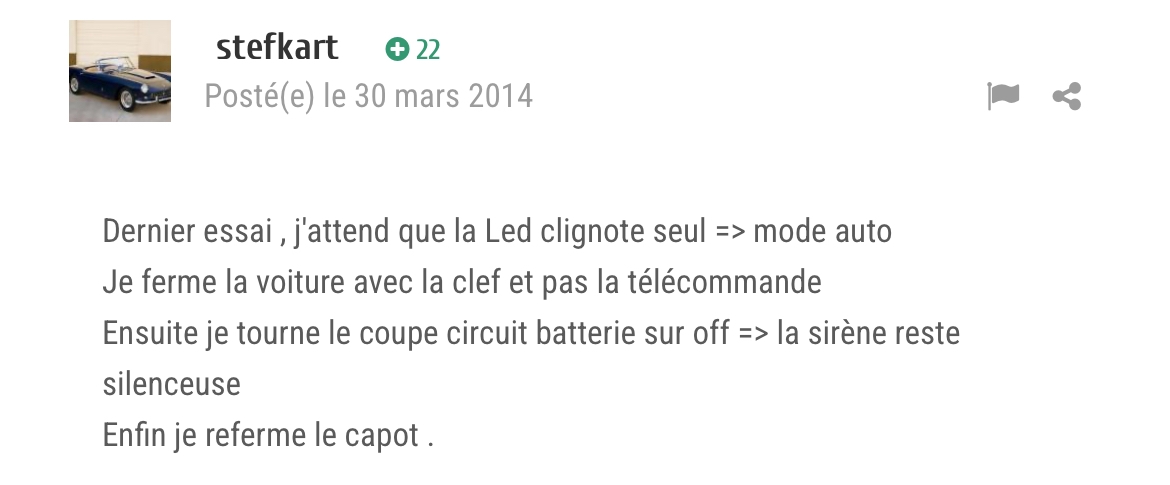

C’est marrant, mais énervant: j’ai vous faire une remise à zéro pour refaire un apprentissage. Pour cela je voulais actionner le coupe-circuit, mais à chaque fois que je l’actionne donc après avoir mis le contact, ouvert le coffre avant, puis tourné le coupe-circuit,  l’alarme se déclenche. J’ai essayé en ayant verrouillé la voiture avant, en  laissant une fenêtre ouverte, j’ai essayé en laissant le contact au tableau de bord,  mais rien n’y fait à chaque fois j’ai l’alarme qui se déclenche, je suis obligé d’appuyer sur la télécommande pour l’arrêter.
la bonne nouvelle, c’est que mon ma sirène est parfaitement fonctionnelle!
Et maintenant la question, c’est y a-t-il une procédure particulière pour éviter le déclenchement de l’alarme ?
Sur ma Stradale, non, pas de procédure particulière pour utiliser le coupe-circuit : j'ouvre la portière, le capot avant et j'actionne le coupe-circuit, que ce soit pour l'ouvrir ou le fermer.
L'alarme de série n'est à désactiver que pour pouvoir démarrer le moteur.
Le comportement capricieux de l'alarme vient parfois d'un problème avec son alimentation.

Sur la mienne, j'avais ce souci également, mais j'ai remarqué que lorsque j'activais le coupe-circuit sans que le plafonnier soit éteint ça hurlait.
Maintenant, j'attend que le plafonnier soit éteint avant d'actionner le coup-circuit et plus de souci... L'alarme d'hurle plus ;-)
Debroot
Le système interprète peut être une consommation électrique à l’intérieur de la voiture comme une présence à l’intérieur de la voiture.
Je comprends mieux maintenant ma surprise ; parce que je savais bien que j’avais déjà utilisé le coupe circuit sans déclencher l’alarme. La chance du débutant!

Effectivement, j’ai essayé ce soir pour faire faire à ma voiture un apprentissage après avoir changé mes filtres à air. En attendant que le plafonnier ne s’éteigne, on peut actionner le coup-circuit sans déclencher l’alarme.
