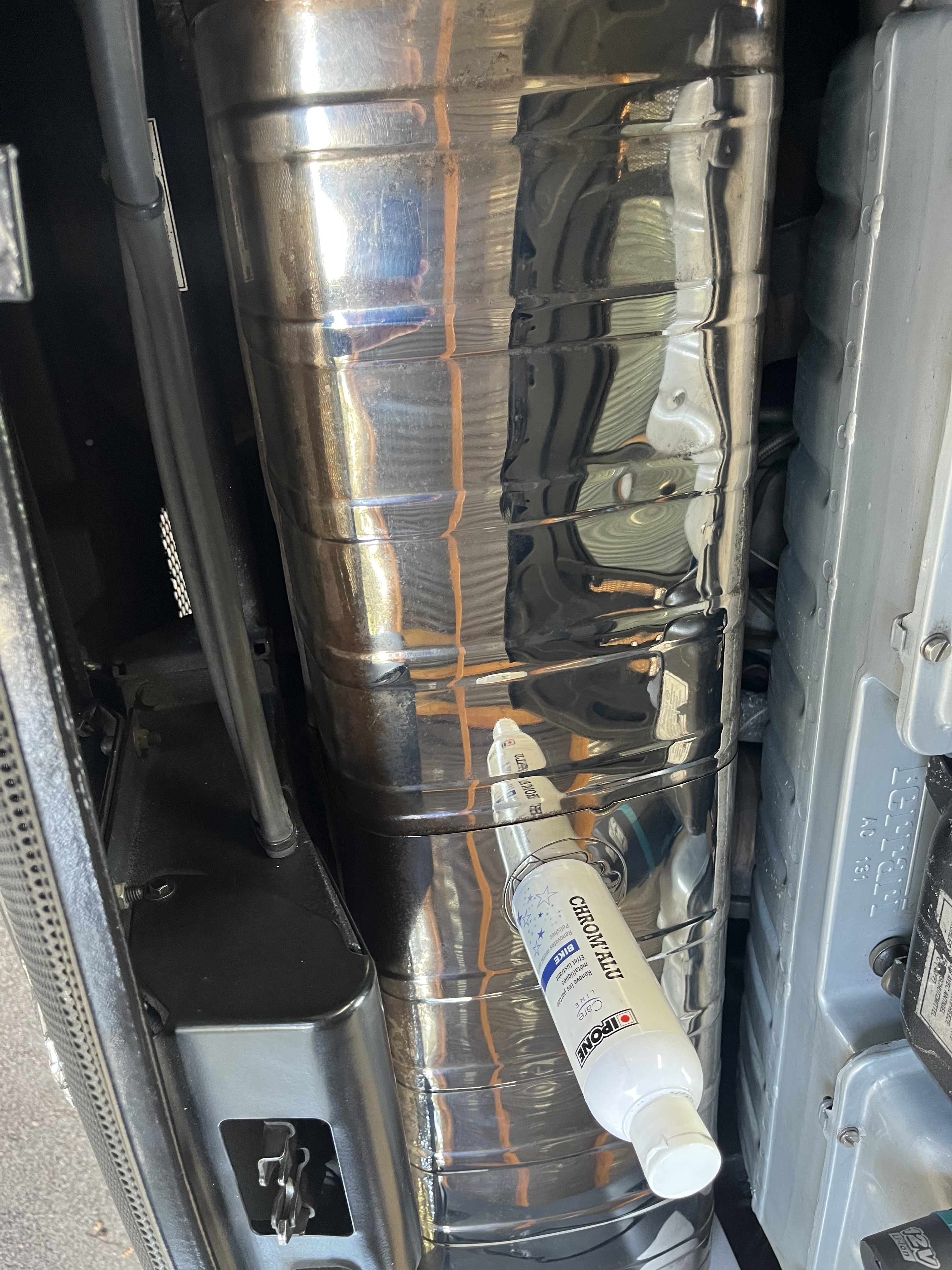

Bonsoir à tous, la semaine dernière, je suis tombé sur une vidéo d'un type qui polissait la marmite de sa 360. Le résultat était incroyable. Il avait une mini polisseuse et une pate blanche en tube. Je n'arrive pas à retrouver la vidéo. C'est quoi comme produit ?? J'aimerai le tenter sur la marmite de ma F430.

Fait sur ma 360… la semaine dernière…
Le produit utilisé est sur la photo…
Vraiment ravi du résultat… même si je n’ai fait que le dessus car je n’ai rien démonté. Avec une ponceuse excentirique en vitesse lente et un pad en laine de mouton.
Le pad devient noir en quelques minutes puis nettoyage de la pâte restante en excès avec une micro fibre…

il y a 2 minutes, lord bayron a dit :
Top!!!... @Lg-360 ca t'a pris combien de temps a faire? Le résultat est nickel👍👍
On va dire 1h avec la ponceuse, sans trop insister pour ne pas « mater » le chrome, puis j’ai fait à la main dans les petites rayures et rebords ou la ponceuse n’a pas eu accès…
et j’avoue que je suis assez content du résultat…
Je me demande même pourquoi je ne l’ai pas fait avant…
Après la seule inconnue, c’est en combien de temps le « piqué » va revenir…

Il y a 20 heures, Lg-360 a dit :
Juste une chose : on peut le faire à la main sans ponceuse ?
Lg-360
il y a une heure, stephe12 a dit :
Je pense que oui… mais alors le temps doit être multiplié par 4 ou 5… mais une ponceuse excentrique sans fil c’est quand même beaucoup plus confort…

Lg-360
Petit retour d'expérience sur le polissage après 4 mois.
Alors c'est effectivement top sur le moment... mais des points de rouille reviennent et le brillant alu laisse la place à une couleur plus "jaunie"...
Il faut dire que l'humidité ambiante ne doit pas être étrangère à ce retour de petits points.
Je vais devoir m'y remettre mais cette fois sans l'excentrique afin de ne pas attaquer trop la couche de chrome.
May the force be with… us.
Effectivement, il faut régulièrement donner un coup de polish métal pour conserver un brillant satisfaisant.

Le 10/02/2026 à 19:25, Lg-360 a dit :
@Lg-360, tu parles de chrome, mais pour moi, les marmites sont en inox. Je ne suis pas sûr qu’il ait une pellicule de chrome. Ce serait intéressant de vérifier ce point pour comprendre se qui peut se passer avec un polissage ou un produit agressif. Si quelqu’un a l’info….

Il y a 4 heures, Debroot a dit :
Oui tu as sûrement raison, ça doit être de l’inox…
