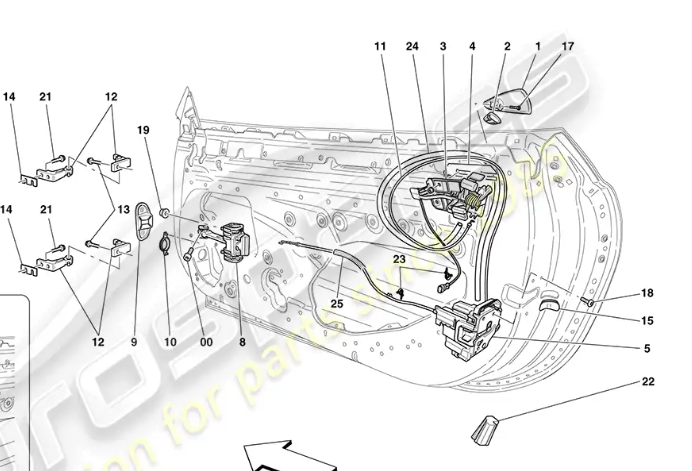

J'avoue humblement ne pas connaître la serrure de la California, mais j'ai vu que c'était aussi par câble comme sur mes 360 et 430.
Parfois ces câbles rouillent à l'intérieur de la gaine et donc ne fonctionnent plus.
La première chose à faire et de mettre sur WD40 ou équivalent au niveau de la poignée extérieure (en la tenant ouverte), au niveau de la serrure (5 sur le schéma) et essayer d'atteindre le câble 25 (surement en démontant la contre porte ou au moins la poignée), pour vérifier s'il n'est pas désacouplé du 8 et le huiler aussi.
Voilà, désolé de ne pouvoir en dire plus...

luptra
salut à tous.
pour info, c'est le cable qui est cassé.
inadmissible, mais tellement Ferrari 😃

Lg-360
Le 07/11/2025 à 16:03, luptra a dit :
salut à tous.
Bon ça va tu t’en tires bien… quand même… c’est le câble 25 sur le schéma ci-dessus ?

luptra
Il y a 17 heures, Lg-360 a dit :
tout à fait. ce sera réparé courant de cette semaine par un carrossier qui a tout démonté.
mais quand même, je trouve que c'est tellement basique que ca ne devrait pas arriver.
