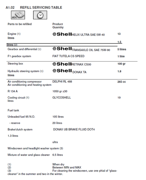

Pour partager ici des éléments indiqués en MP à @yakman11:
sur mes factures, l'huile de boite utilisée est la Shell 75W90 TF 1055. Et un conseil: ne mettez absolument que de la Shell TF 1055 et pas une autre 75W90. Ca m'a valu un fonctionnement erratique de la fonction autobloquant de mon diff.
Et voici ce qui est donné par le Workshop Manual de la 612, mais avec des références obsolètes:
@tifosi101 et @33manu: d'accord avec vous sur le fait que dans l'absolu, 9000Km pour une huile de boite ce n'est pas grand chose.
Sauf qu'il s'agit d'une 612 V1, avec une boite que l'on sait être fragile. J'ai vu pas mal de dossiers de V1 avec des boites changées, dossiers dans lesquels les vidanges de boite étaient absentes. D'un autre coté, on sait aussi que Ferrari a revu sa copie concernant la boite pour les V2 (double disque d'embrayage de la 599, grosse amélioration du software du TCU, etc...). Et pour moi c'est la boite qui est sensible sur cette auto plus que le circuit de commande (F1). A moins que les concessions ne sachent pas faire la différence et que dès qu'il y a un soucis quelque part dans le passage des vitesses, ils changent tout en échange standard, ca ne je ne peux pas l'affirmer.
Ce qui est dingue dans cet histoire, c'est que l'auto a un très bon historique d'entretien sur les 8 dernières années (en concess tous les 2 ans, etc...) et....aucune vidange de boite dans l'intervalle, pourtant préconisée tous les deux ans par le constructeur! Bref, une fois de plus, pour moi Pozzi connait très bien ce qu'il faut faire sur une 296 ou une 812 car ils en voient passer avec leurs entretiens 7 ans inclus, mais pour les mamies comme la 612 un spécialiste indépendant saura bcp mieux ce qu'il faut faire comme entretien car il connait les faiblesses/points sensibles de l'auto.
