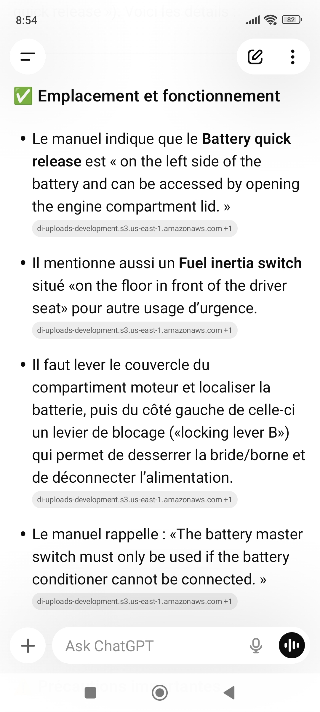

Voici ce que dit ChatGPT
Screenshot_20251113_090206_com.android.chrome.thumb.jpg.39b6640ecf4ed2939bd304e82bae24cf.jpg

il y a 27 minutes, francois45 a dit :
Simplement lire le manuel 😉
Modifié par bernard

Il y a 4 heures, bernard a dit :
Page 203 😉
Pour moi ,ce n'est pas un coupe batterie @bernard c'est un dispositif qui coupe l'alimentation de la pompe en cas de choc pour éviter les incendies
Quand on l a effectivement c est plus pratique....et quand on ne l a pas et qu on veut répondre on demande a l ia

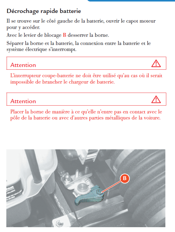

Il semble qu'effectivement il n'y ai pas de coupe batterie "standard"  il faut débrancher la causse de la batterie.
Toujours page 203 du manuel mais à droite. Et le bouton mentionné ci-dessus n'est qu'un "Interrupteur à inertie de carburant"...
Et pour le manuel de la California, c'est un des rares en accès libre sur internet... A googleiser. (je ne peux pas envoyer : 70 MO)
