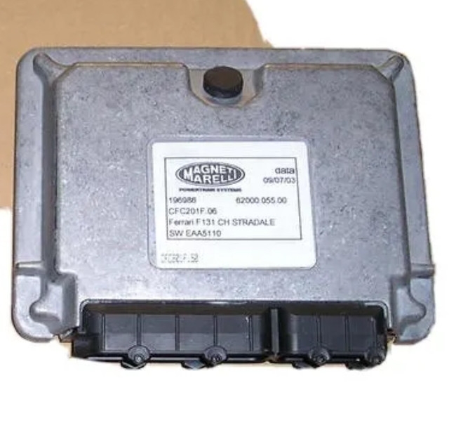

lève la trappe  coté passager et tu le saura vite . 😉
la mienne a un boiter stradale direct ( je sais pas si c'est d'origine ou remplacé )
Gregsdu92
il y a 4 minutes, grhum a dit :
C est mentionné quoi dessus sur le boîtier ? Merci
j'ai le même que celui là
