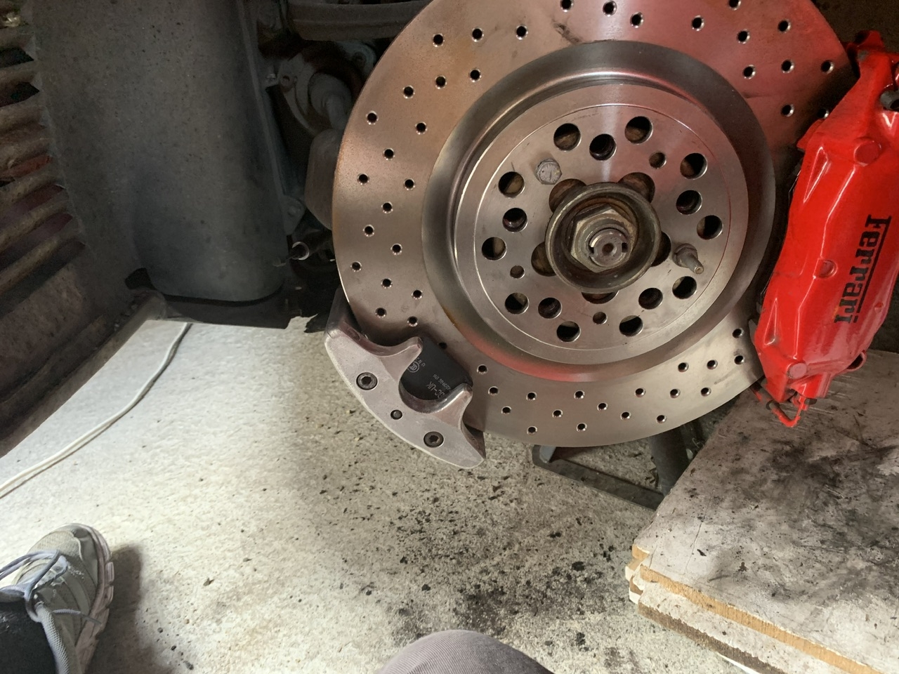

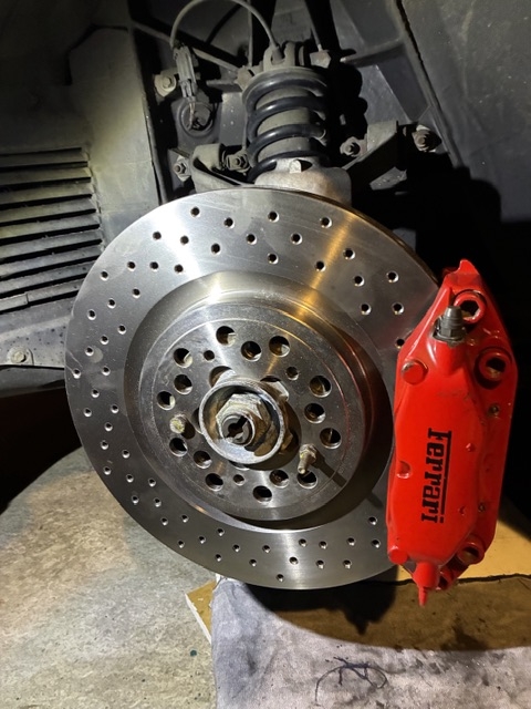

Disques et plaquettes reçues samedi matin.
pour l'avant tout c'est bien passé, c'est en place, mais je suis surpris, je n'ai pas trouvé le branchement pour le témoin d'usure des plaquettes sur la voiture !

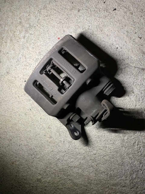

Par contre, pour l'arrière, un membre du forum sait-il comment on enlève le système de frein de parking ?Je n'ai pas envie de faire des bêtises.
Merci d'avance pour vos réponses.
RGS44
Grosse faute d'orthographe dans ma précédente intervention. Excusez-moi, je voudrai bien corriger, mais je ne sais pas comment faire.

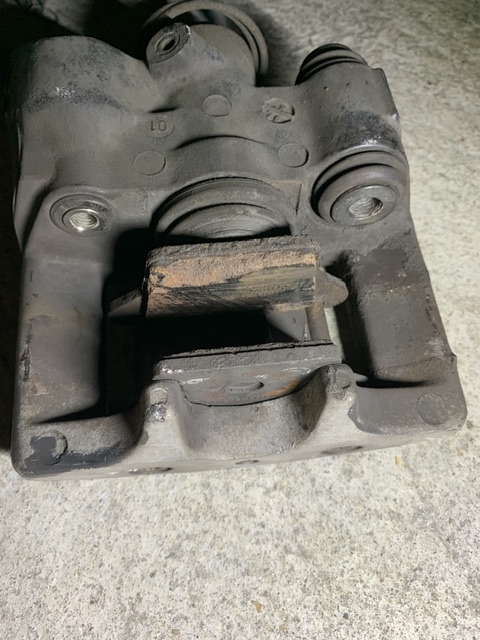

Pour le reste,  nous avons réussi avec mon fils à démonter l'étrier de frein de parking, et à le sortir du disque. Les plaquettes sont HS. Elles ont sans doute l'âge de la voiture !!!

C'est fini pour les freins. En ce qui concerne les plaquettes de frein à main. J'ai trouvé le jeu chez Oreca pour une cinquantaine d'euros.

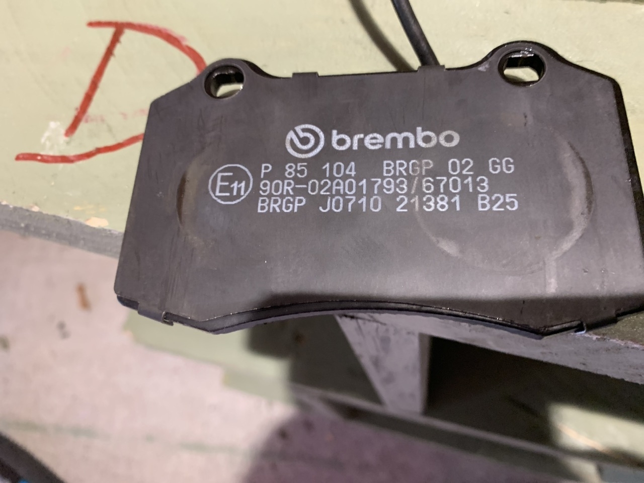

J'ai donc monté disques et plaquettes de freins' ainsi que les plaquettes de frein à main.
Jusque-là, je n'avais pa eu le temps d'installer les témoins d'usure car les fils étaient coupés sur la voiture.
Je l'ai fait aujourd'hui, et cela génère l'allumage du témoin de frein au tableau de bord.
Contrôlé avec un testeur, j'ai une continuité sur les deux fils des plaquettes, ce qui me paraît surprenant, mais qui est
à l'origine de l'allumage du témoin.
Selon Autodoc ces plaquettes correspondent à ma F360 Modena coupé : voir photo
Avez-vous une ou des pistes pour ne pas avoir cette erreur (à part ne pas brancher les témoins 😀😀) ?
Merci

C'est justement le fait de brancher le capteur d'usure qui déclenche l'allumage du témoin au tableau de bord, alors que les plaquettes sont neuves.
