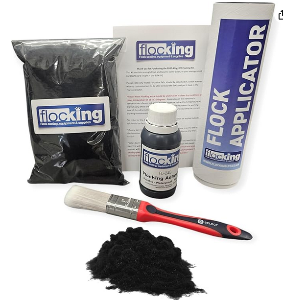

j'ai regardé un peu partout ce qui se faisait et j'ai trouvé un sujet sur Fchat qui parlait de "recharger"  la feutrine avec un kit colle & poudre garnissante)
un grand merci a eux  😊
qqun a déjà utilisé cette technique ?  ça m'interresse le rex  dans ce cas
j'ai commandé le kit et on testera

et voici le résultat avec l'utilisation du kit .
pas très compliqué  20260306_134229.thumb.jpg.29dea0469e7d5d359cfdd13465da0c7f.jpg

il y a de la colle , la feutrine et un tube en carton  percé d'un coté  avec un piston qui sert de "soufflette"  qd tu le pousse
ça permet d'envoyer avec l'effet velours la matière sur la colle fraiche .
bien masquer autour et faire plusieurs passes
