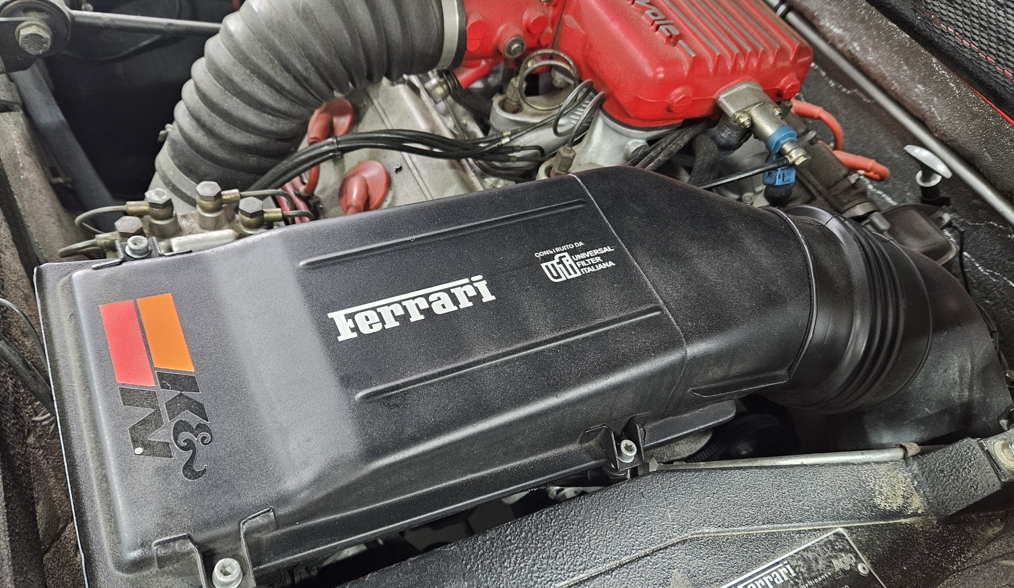

Bonjour fab,
effectivement cela reste une solution convenable.
Pour ma part , ne trouvant pas les fameux "stencils" pour refaire le logo à la bombe.
J' avais reproduis le logo en vectoriel a l 'aide des photos que j 'avais glané sur le web.
J' avais utilisé adobe illustrator et envoyé le fichier a MPA pro.
Ils te fabrique le sticker pour quelques euros.
Le seul inconvénient, c'est que cela donne un rendu un peu trop parfait au niveau des contours des lettres !
Mais cela reste crédible si tu ne met pas ton nez dessus.
Par contre pense à passer une couche de vernis mat par dessus le sticker,
car le miens commence a perdre des lettres..
Ne me demande pas le fichier, je ne l 'ai plus car j 'ai changé de matériel depuis.
Je l 'avais envoyé a un membre belge du forum,
peut être la t' il encore, et si il voit le post...
Cela m'avait pris quand même quelques heures à le vectoriser.
Voici une photo de ma boite, si cela peut te donner une idée.
Désolé le moteur est mode "hiver", il est pas très propre...
