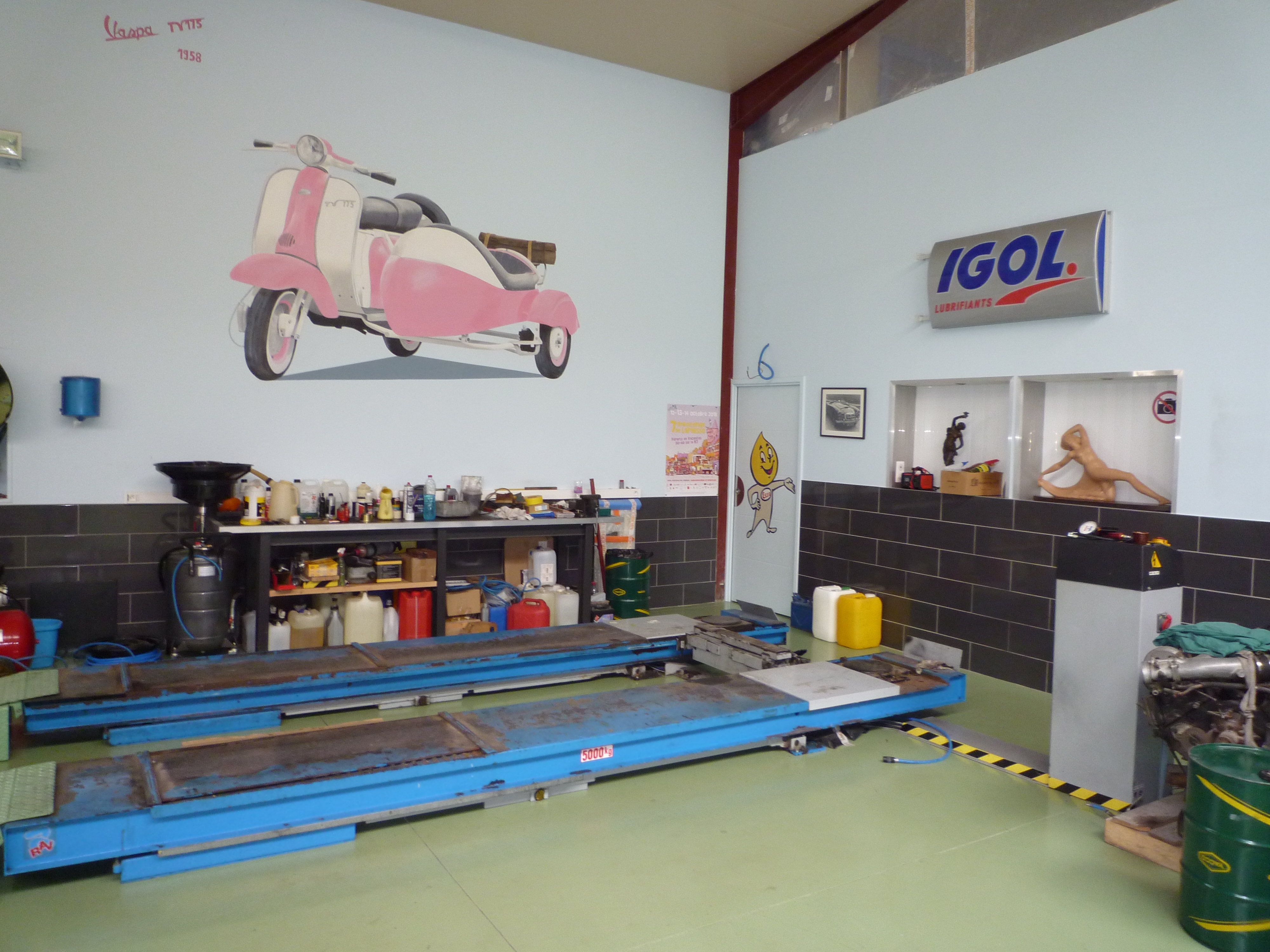

Une photo du coin atelier.

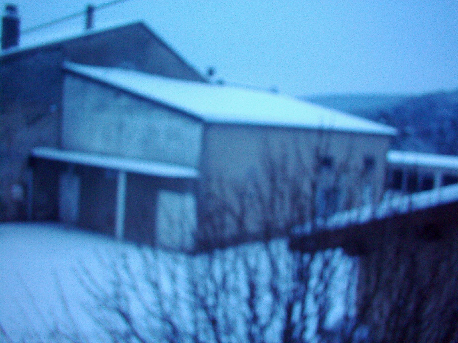

Une autre de mon garage actuel sous un peu de neige.

Mon ancien garage était une entreprise de construction installée dans d'anciens locaux typiques en pleine agglomération. Et j'avais racheté les maisons voisines pour agrandir. Il a fallu mettre une isolation de toiture et murale, des portes électriques à enroulement et un système électrique aux normes et adapté à la fonction.
Mais pas de chauffage et malgré le béton, l'isolation, il y faisait humide. Situé entre une rivière et une colline pentue, il y a eu une fois un flot qui a traversé les salles de stationnement. Pas de dégât mais des mois pour sécher.
Sol en béton et murs en pierres sèches. toit en plaques de fibro-ciment.
Peu coûteux en entretien une fois les travaux d'aménagement à mon goût effectués. Portes en métal semi-blindées cachées derrière des portes en bois assorties avec les maisons voisines.
Un étage pour le stockage de tout et n'importe quoi.
Vendu avec son contenu (une dizaine de voitures) au voisin il y a dix ans.
Mon garage actuel est une ancienne salle de cinéma aménagée pour 7 voitures, 150 m2.
Situé au fond d'une vallée entre une rivière et un canal d'amenée, il a été construit sur une surface calcaire légèrement surélevée ce qui fait qu'il n'est jamais inondable ni même humide.
Pas de chauffage car isolation avec double plafond et plaques murales sans perte de volume conséquente. Toit en pente pour éviter la stagnation des eaux (orages violents fréquents). Et bordures de toit protégées par une surélévation des murs pour éviter que le vent s'engouffre.
Hauteur de plafond environ 8 m.
Murs en parpaing crépis et peints. 2 fenêtres inaccessibles en hauteur et peu étanches qui assurent la ventilation en complément d'un système mécanique de base.
Sol ciré en béton de 20 cm.
Température maintenue naturellement entre 10 et 20 °C quelque soit la météo et la saison. Et pas d'humidité ni de rongeurs. Mais quelques araignées ...au plafond.
Frais de maintenance réduits sauf l'électricité: Mainteneur de charges sur chaque voiture, alarmes.
Une mezzanine (l'ancien balcon du cinéma) transformée en pièces pour stockage de tout et rien.
Comme les autres garages, la configuration, la qualité et l'entretien de l'installation électrique est primordiale. Celle des matériaux est importante car ils doivent répondre aux normes anti-incendies. Le plus gros risque pour un garage à voitures tant thermiques qu'électriques.
Stockage des produits inflammables (batteries, aérosols, liquides divers) dans une pièce protégée et ventilée à l'écart des voitures.
Ces 3 garages ont des toits en pente car il fût une époque où la neige était abondante, pesait lourd. Cela permettait de l'évacuer naturellement ou avec facilité si nécessaire. Et cela vaut maintenant pour les trombes d'eau actuelles.

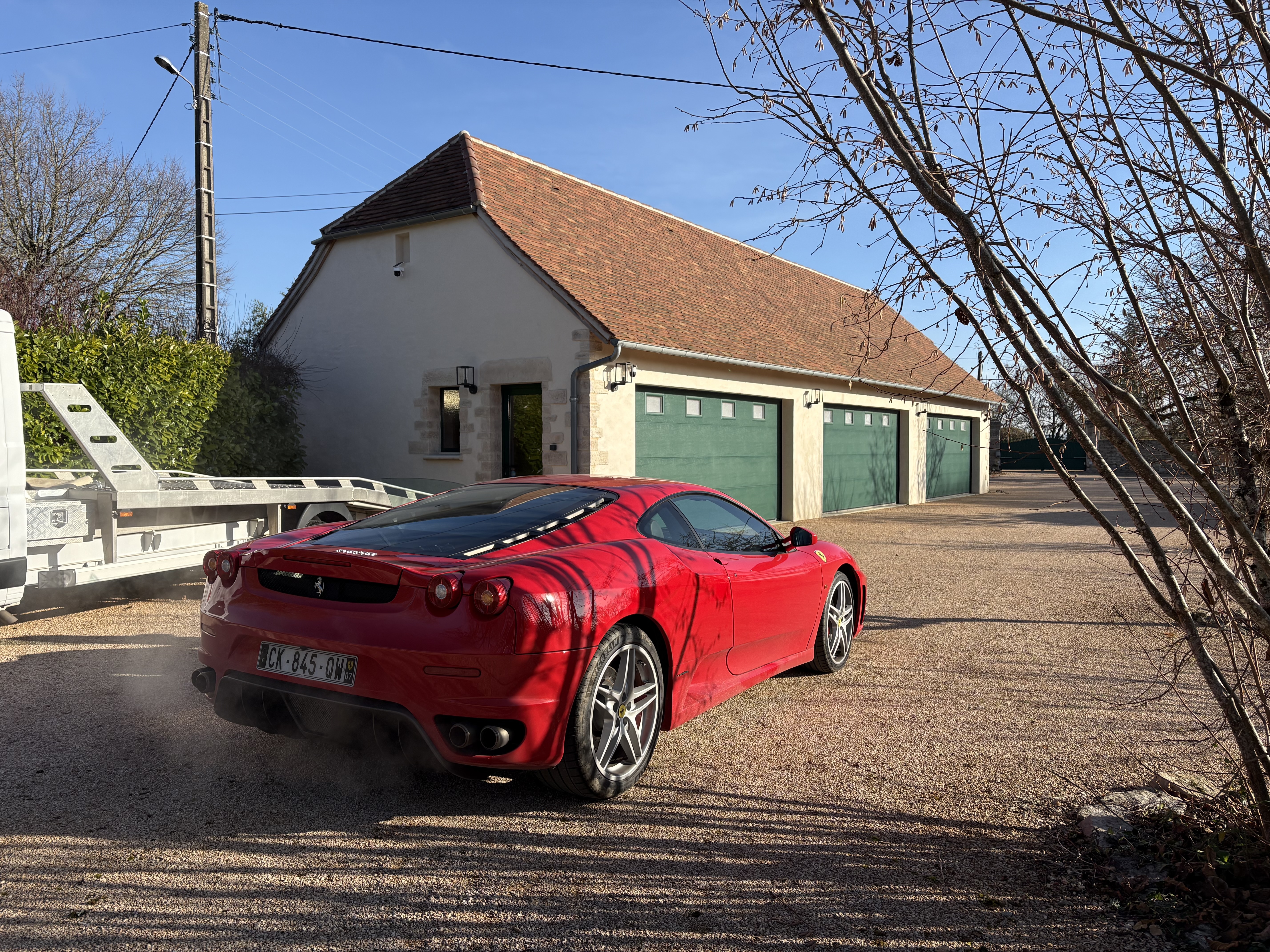

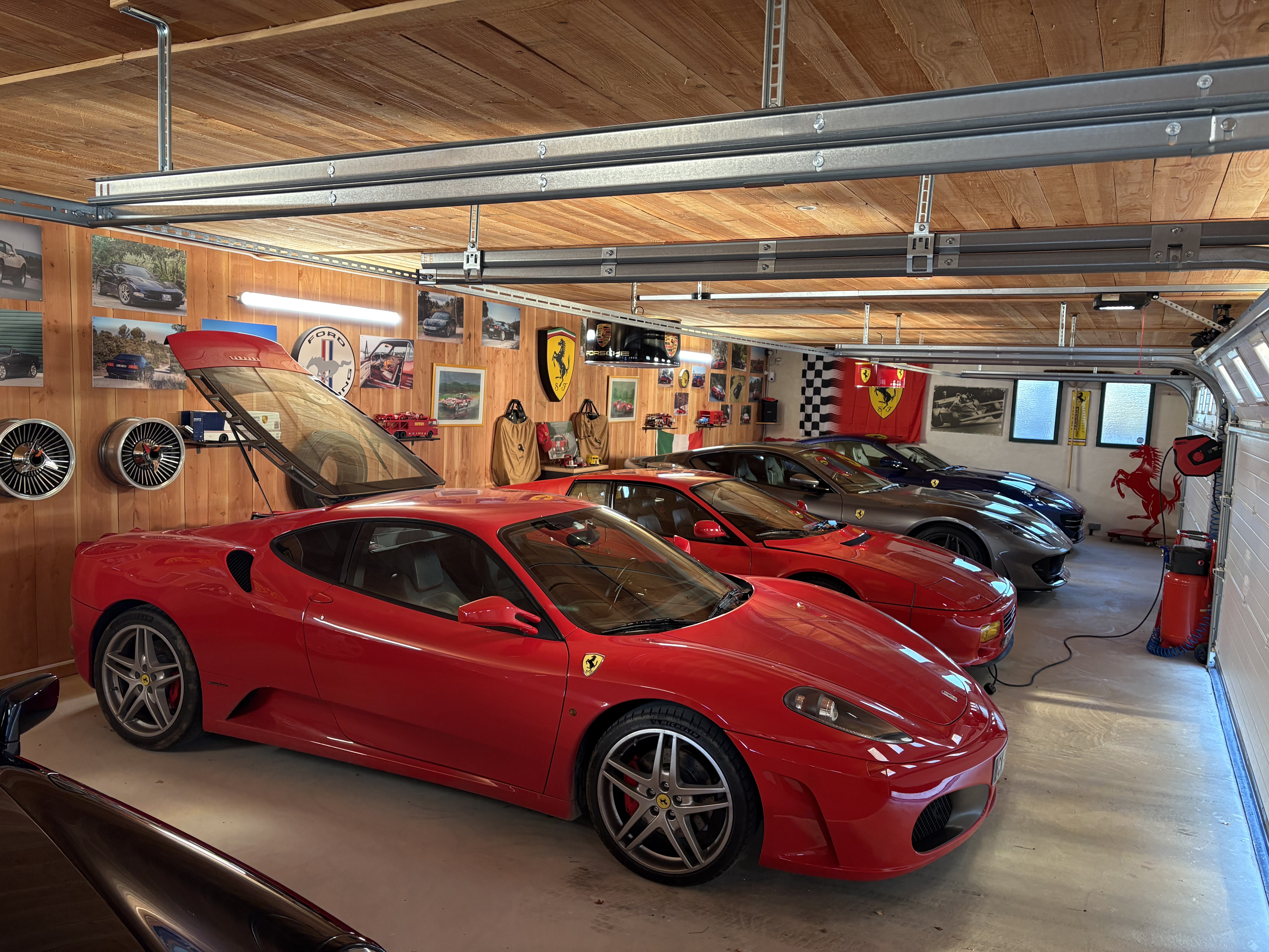

J’ai fini le mien il y a deux ans à peu prêt. Lot, humidité moyenne mais réelle.
Porte de 5 m pour deux autos, l’idéal c’est une 6 m mais j’ai pas trouvé en séquentielles,  j’ai ça dans le sud, bien plus pratique à cause des gros rétros sur les nouvelles féfé.
Pose de bois presque partout avec pare vapeur sous toiture et plafond. Zéro problème d’humidité. Le bois c’est top pour la régulation du taux d’humidité. Mes anciennes en sont très contentes. J’ai trois garages avec un intérieur bois, c’est beau (enfin selon mes goûts), pour accrocher des trucs, facile, et ça donne un beau cachet.
Sol béton passé à l’hélicoptère, peu ou pas de poussière. Pour l’instant je ne sais pas ce que je vais poser mais franchement là ça me va.
Par contre il est très étanche donc pas de bestiole.
Voili, voilà mon expérience 😉

il y a 35 minutes, Nanthiat a dit :
Magnifique ce garage 😍🤩
@Nanthiat tu as pris une F430 ?
Il y a 1 heure, fred30 a dit :
Non Fred, celle d’un copain à qui j’ai donné le virus 😅🤭
Modifié par Nanthiat

Ce que mon maçon a fait n’est pas parfait car il n’en avait pas trop l’habitude. Je n’étais pas là, ça se passe sur béton frais et il faut mettre un peu de poudre de ciment au passage pour bien durcir la croûte.
Il faisait trop chaud le jour ou il l’a fait, mais bon, je n’ai vraiment pas de poussière, juste pas toujours bien lisse. 😉

Ce n'est pas luxueux, mais je mets 3 voitures à l'abri:
Après l'humidité, j'ai aussi un problème d'approche.
Lorsque le sol extérieur est humide (même sec, en fait) les roues entrainent des valises de gravillons et divers cochonneries dans le bâtiment. Donc achat d'un aspirateur d'atelier chez LIDL, bon achat, pas cher.
